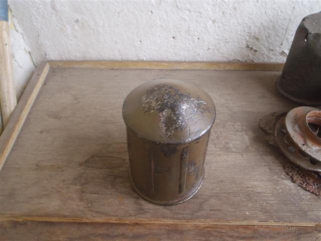

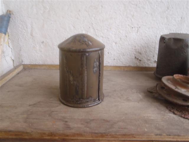

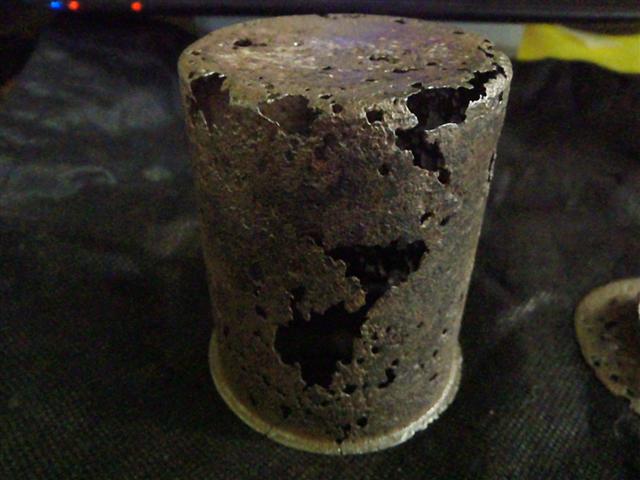

    вот решил поделиться реставрированием легендарной немецкой гранаты м 24
    выбрал самый убитый экземпляр, из ржевских лесов.
    нам понадобится:уксусная кислота, шпаклевка, эпоксидка, хол. сварка, надфиль, напильник, нождачная бумага, шпатель, щетка по металлу, хир. перчатки, шпатель стоматологический, зонд стоматологический.
    начнемс...

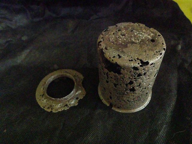

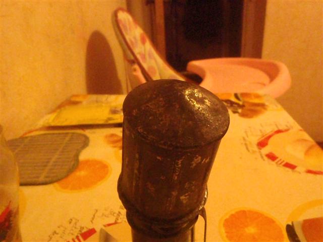

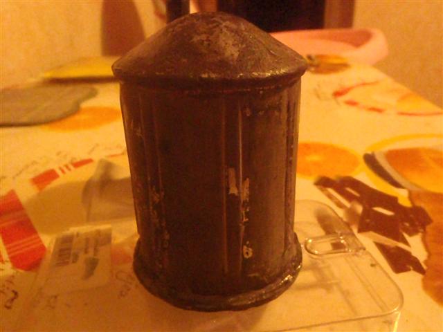

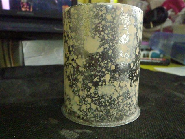

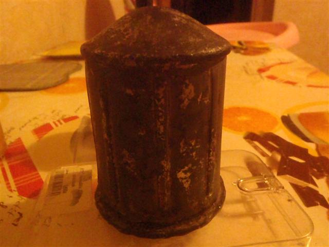

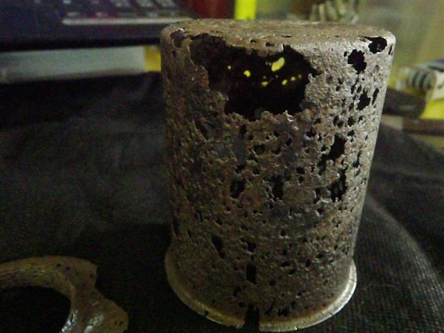

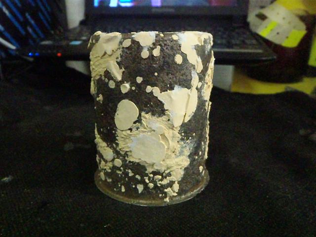

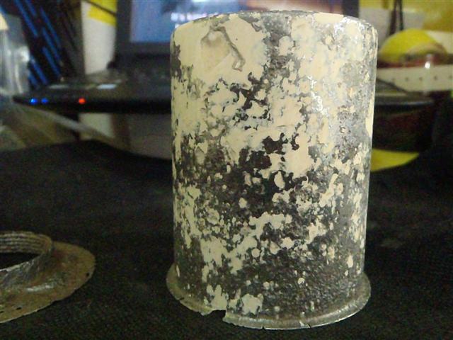

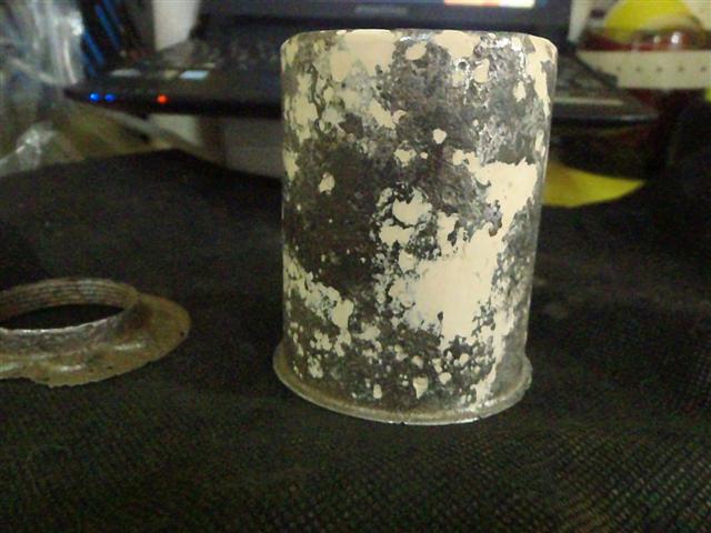

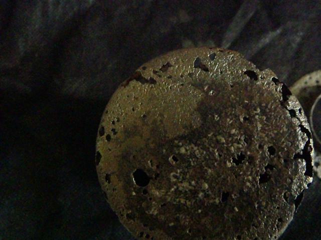

    1. после кислочения, промываем исходник водой с содой и зачищаем щеткой по металлу.
    получается такое унылое говно.
    01 (Small).JPG 01а (Small).JPG 01б (Small).JPG 01в (Small).JPG 01г (Small).JPG

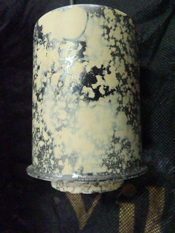

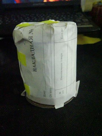

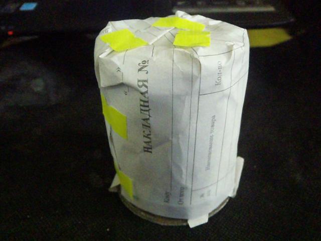

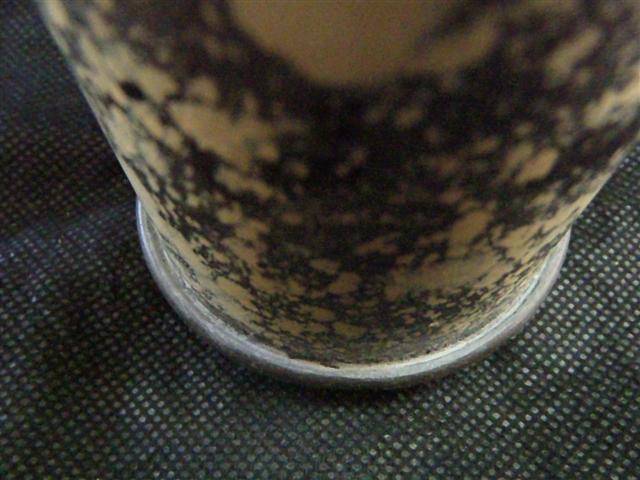

    2. далее заворачиваем банку в бумагу и закрепляем ее.

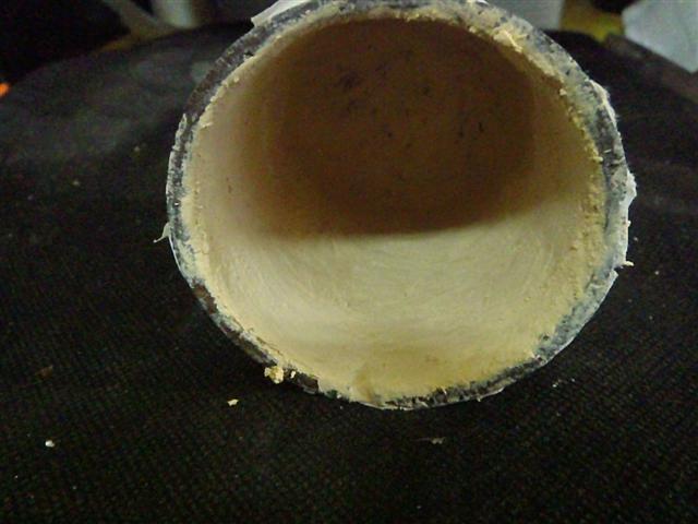

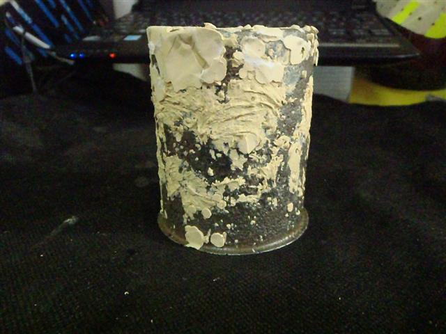

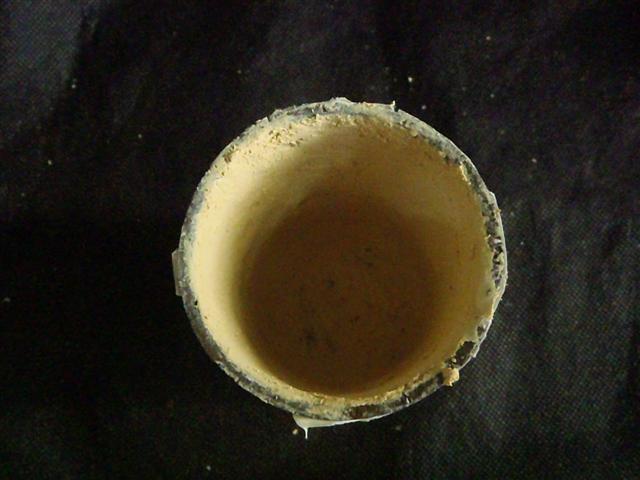

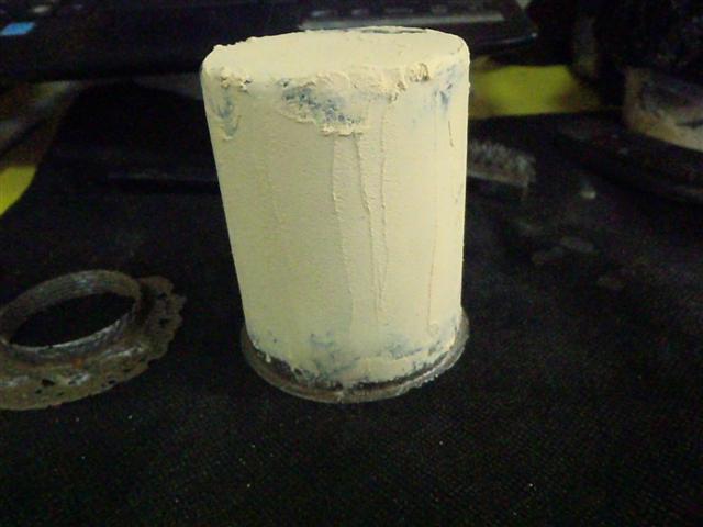

    3. теперь шпаклюем банку изнутри, используя хир перчатки и палец.

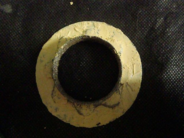

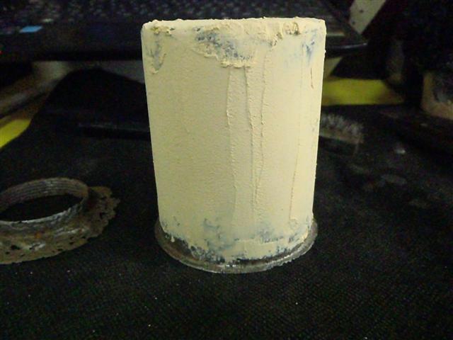

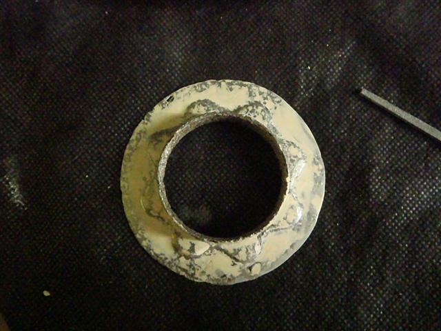

    4. после высыхания снимаем бумагу и убираем все лишнее напильником.
    04 (Small).JPG 04а (Small).JPG 04б (Small).JPG 04в (Small).JPG 04г (Small).JPG 04д (Small).JPG

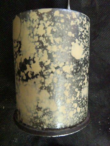

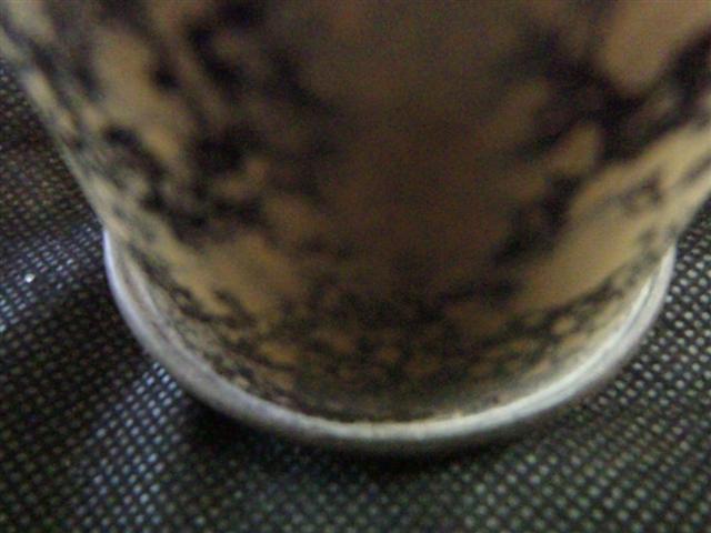

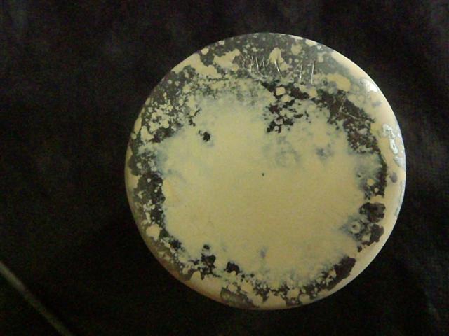

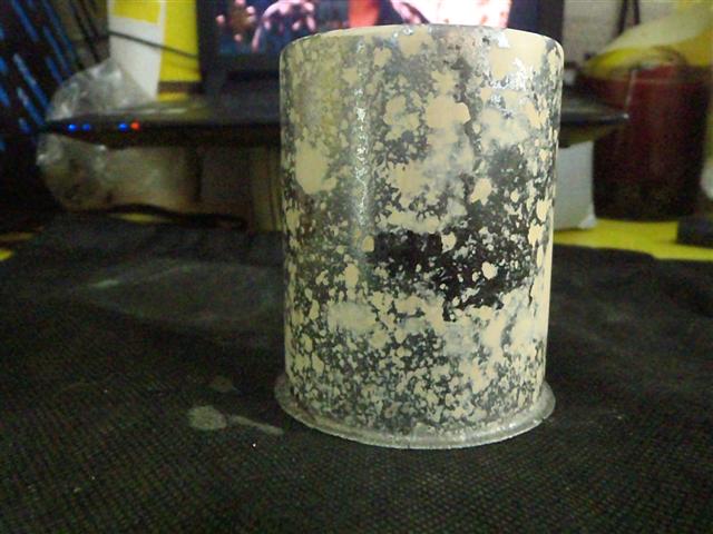

    5. далее шпаклюем уже отделочный слой, с внешней стороны банки, с последующей шлифовкой напильником.
    6. после, корректируем недочеты шпаклевкой и шлифуем до металла, нождачной бумагой, чтобы восстановить геометрию.

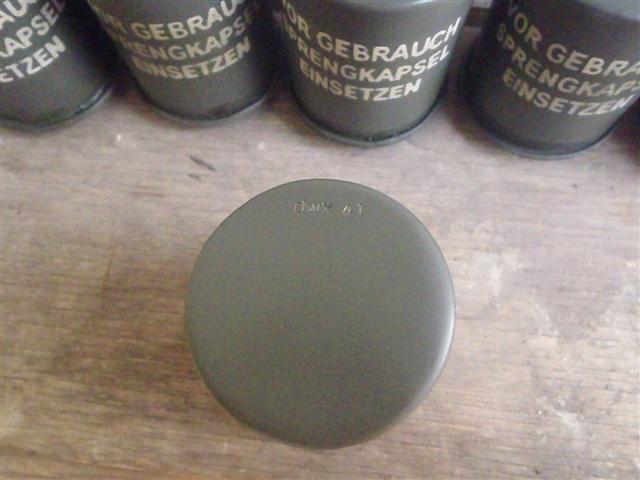

    7. прорисовываем и доводим клеймо стом. зондом

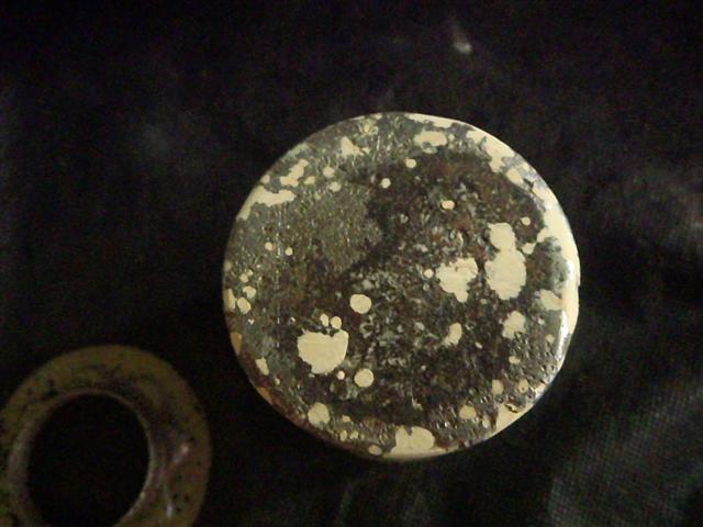

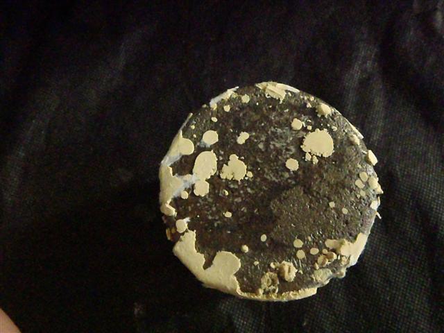

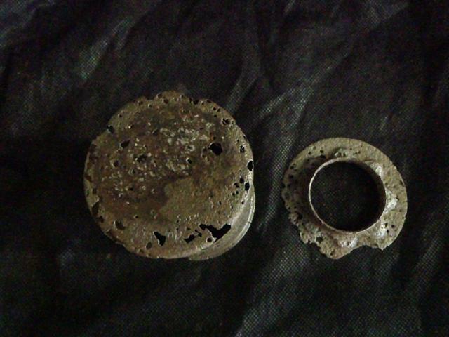

    8. берем дно банки. заклеиваем утраты холодной сваркой, после высыхания шлифуем, шпаклюем и зашлифовываем надфилем. приклеиваем дно к банке эпоксидкой.

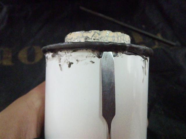

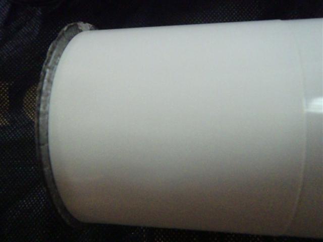

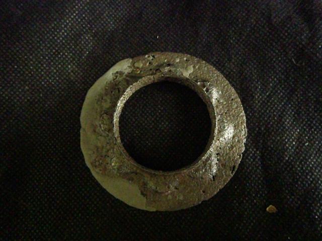

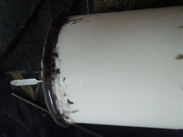

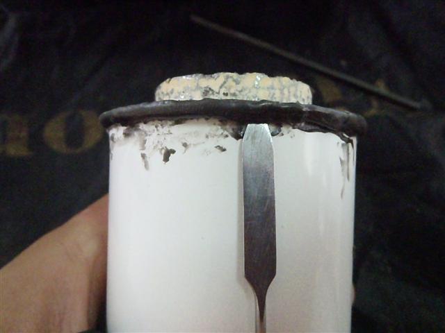

    9. теперь будем востанавливать завальцовку, точнее делать заново. для этого заматываем банку в плотную бумагу(чтобы в дальнейшем было расстояние между банкой и вальцем) и наносим эпоксидку шпателем по окружности.
    10. пока эпоксидка не высохла, но загустела, вдавливаем по окружности стом. шпателем.
    11. после полного высыхания, обтачиваем вальц надфилем (желательно для этого использовать трехгранный надфиль, чтобы отшлифовать внутреннюю сторону вальца)баночка готова к грунтовке и покраске.

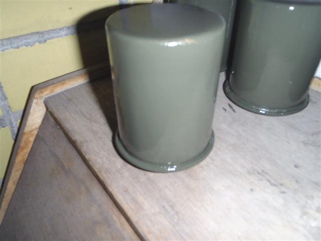

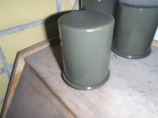

    12. грунтуем, шлифуем и красим. первые 2 слоя краски наносим валиком с промежуточной сушкой.

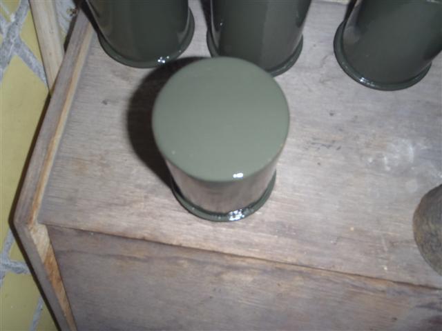

    13. после полной сушки, отшлифовываем нулевочкой и наносим 2 слоя краски из аэрографа, или балона с мромежуточной сушкой.

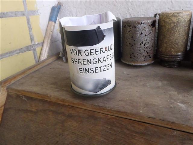

    14.через трафарет наносим надпись и корректируем... слегка шлифуем шлифовачной нождачкой.
    15. после полного высыхания, грубо наносим полосу вокруг вальца кистью, замешав в краску
    немного песка и пепла от сигарет, чтобы консистенция краски была густой. поссле сушки, на большом расстоянии тонируем основной краской.

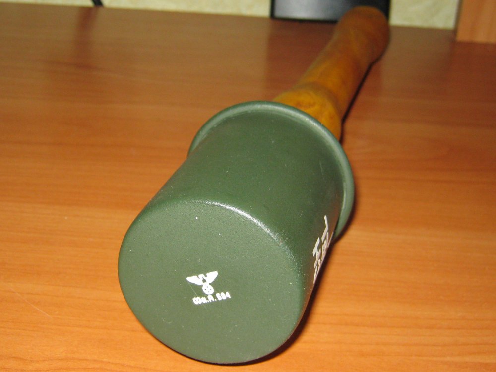

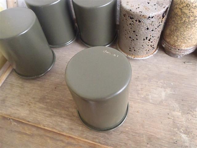

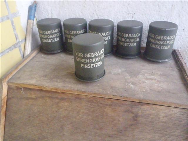

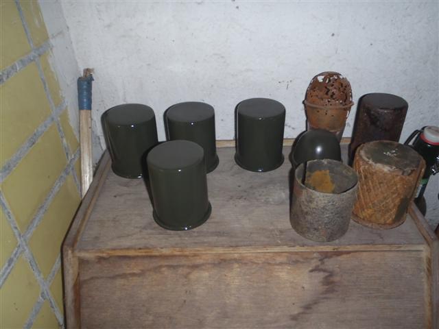

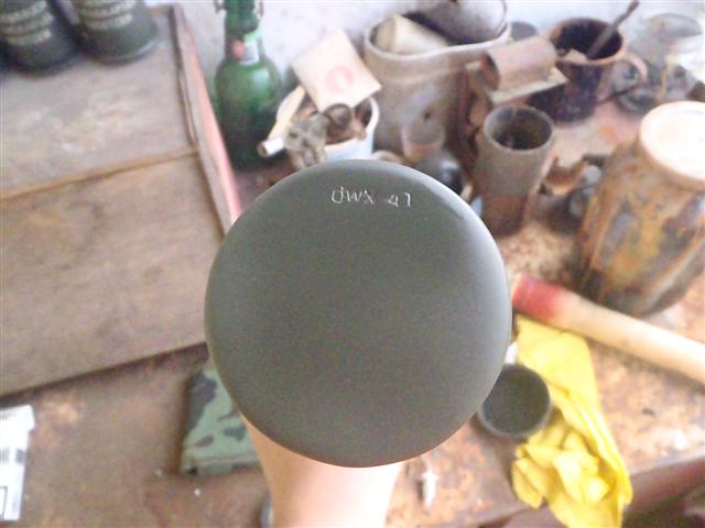

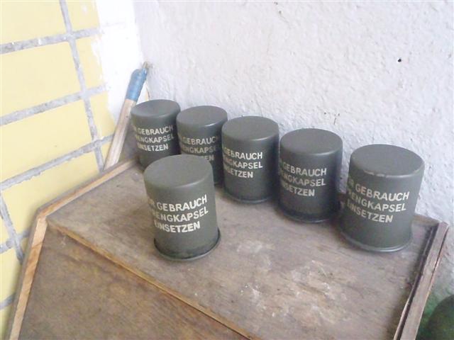

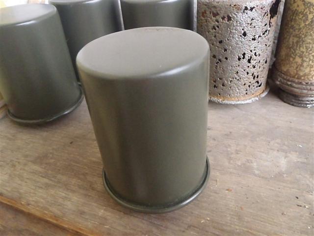

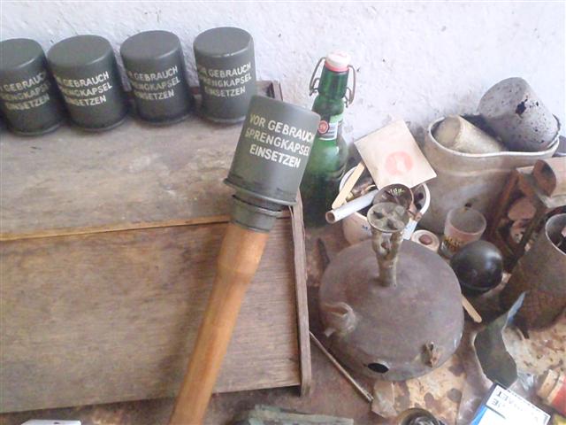

    ну вот и результат!!!
    было стало
    спасибо за внимание, с уважением ANDREAS PANZE®, у меня все.
    C00Lib1N, FelixIce, Рихард та 14 іншим подобається це.

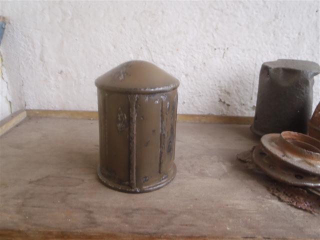

    вечерком кину,щас на работе. она и по цвету хороша. я тут делал рг 42в, исходник не фотал, но он был очень пострадавший, проклеивал изнутри жестянкой и наращивал абровской эпоксидкой утраты.
    обработанная
    покрашена и состарена

    а Nb. hgr.39b трафарета нет у вас случайно? не могу чёто найти...

    вот она
  25. andreas panzer
    andreas panzer Stabsgefreiter
    150
    moskau
    он родной, соответственно прошпаклеван и покрашен

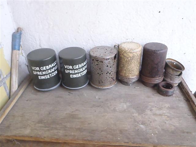

  26. фандик
    фандик Oberleutnant
    2.581

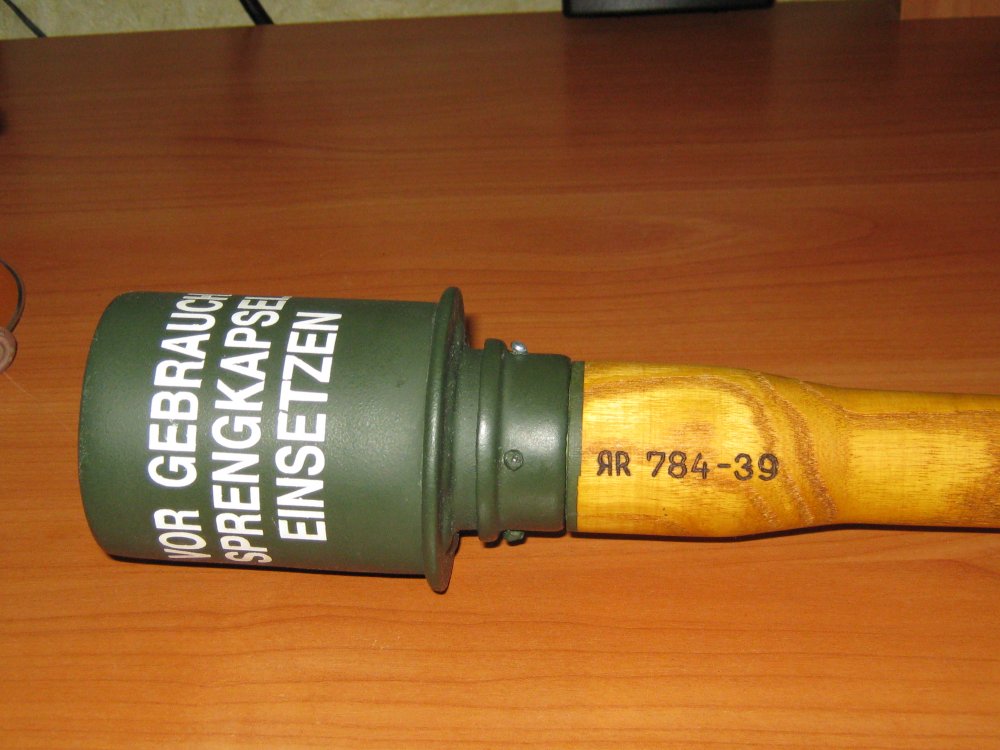

    Я свою этими трафаретами красил . Граната была ещё не состарина. Да и ручку заменил на другую .
