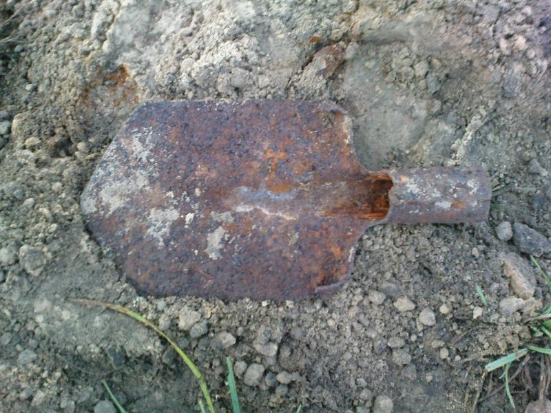

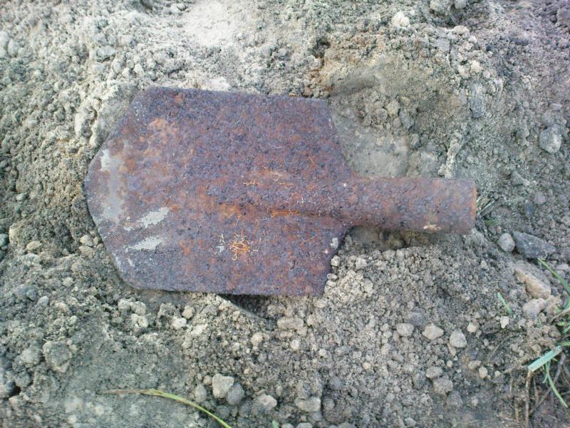

    сейчас она уже почищена электролизом, и я хочу её приспособить для копа) фоткать чистую поленился)))
    нужно сделать ручку и поворонить метал.
    подскажите размеры оригинальной ручки (длина,ширина и всё прочее) и как лучше воронить лопатку

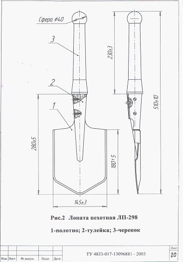

    Вот Вам чертёжик. Воронить в отработке.

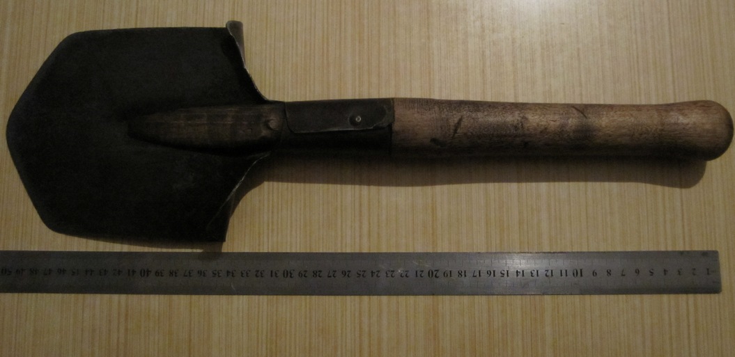

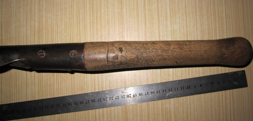

    Вот моя. Складское хранение. 1944 год. Черенок несколько отличается от представленного на чертеже. Материал черенка-береза.
  7. Hetzer 88
    Hetzer 88 Stabsfeldwebel
    122
    284
    2.231
    Припять
    Отличается так как в войну всем было плевать на стандарты, лепили из того, что было, или из чего было.:)

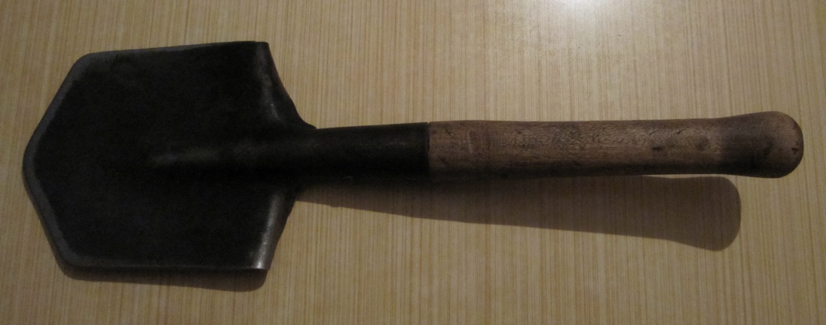

    Ну почему не воронение. Я свою так воронил клепаную нормально получилось.
