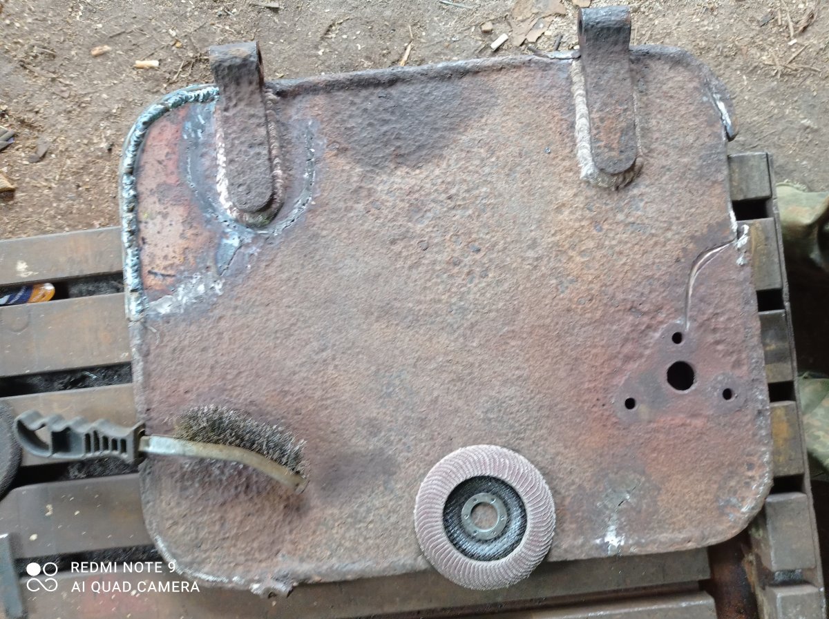

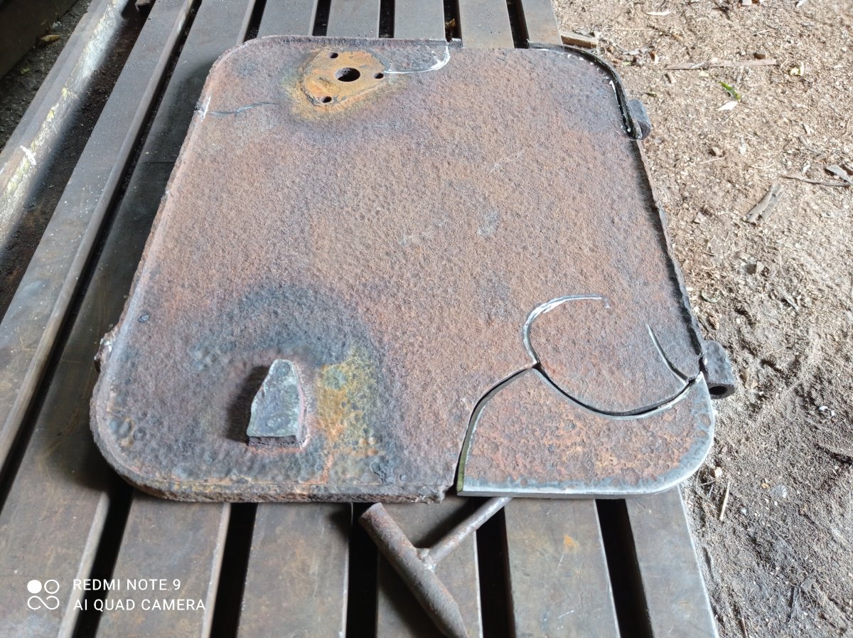

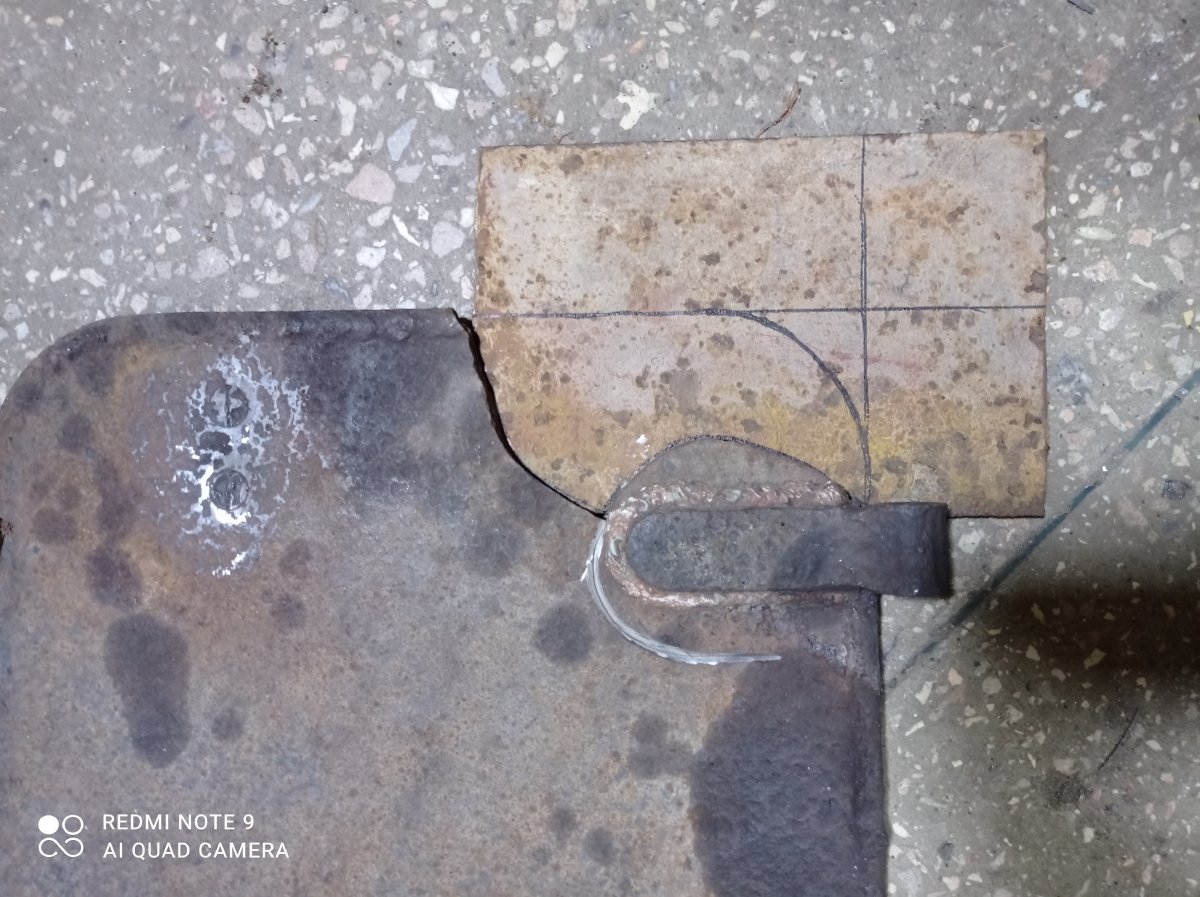

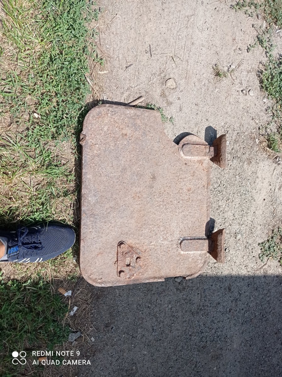

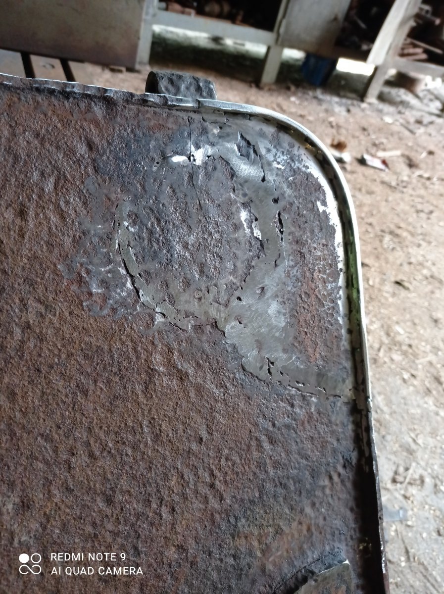

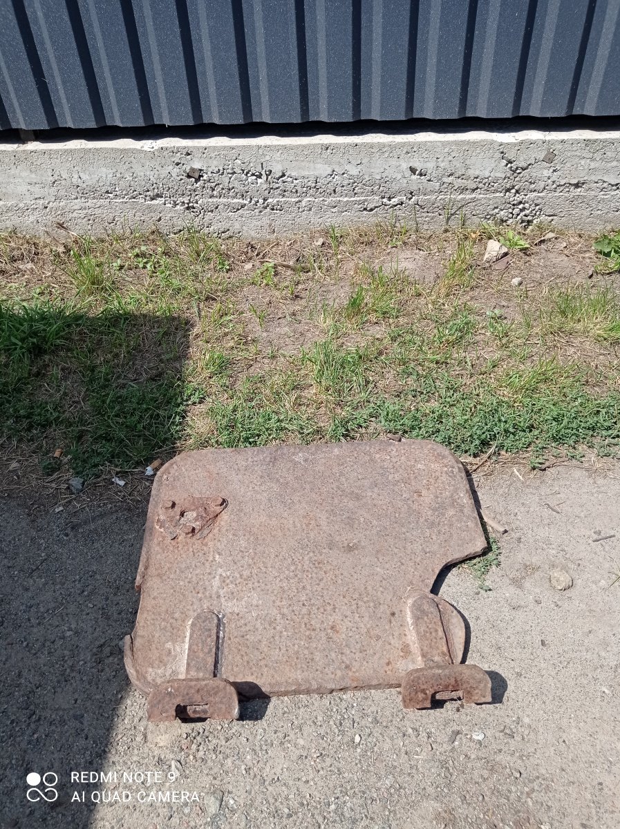

    Решил на общее обозрение предоставить краткий очерк по восстановлению люка с немецкого Pz, найденного на приемке и спасенного от переплавки!
    Тот кто принес на приемку етот экземпляр, наверняка был не в курсе о происхождении, или просто решил, что толку от этого...!!

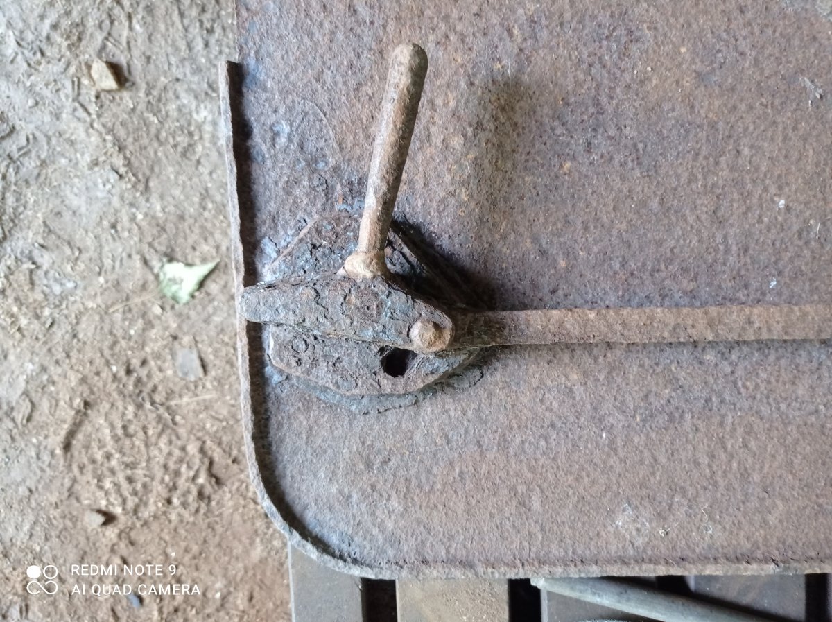

    ...сам по себе люк довольно простой, думаю все когда то сталкивались с подобным, благо исходник был вполне пригоден для принятия рещения!

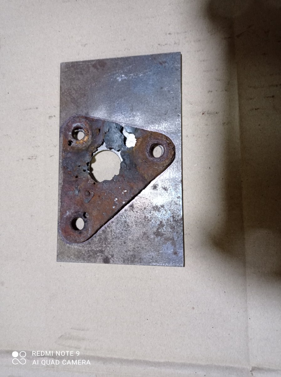

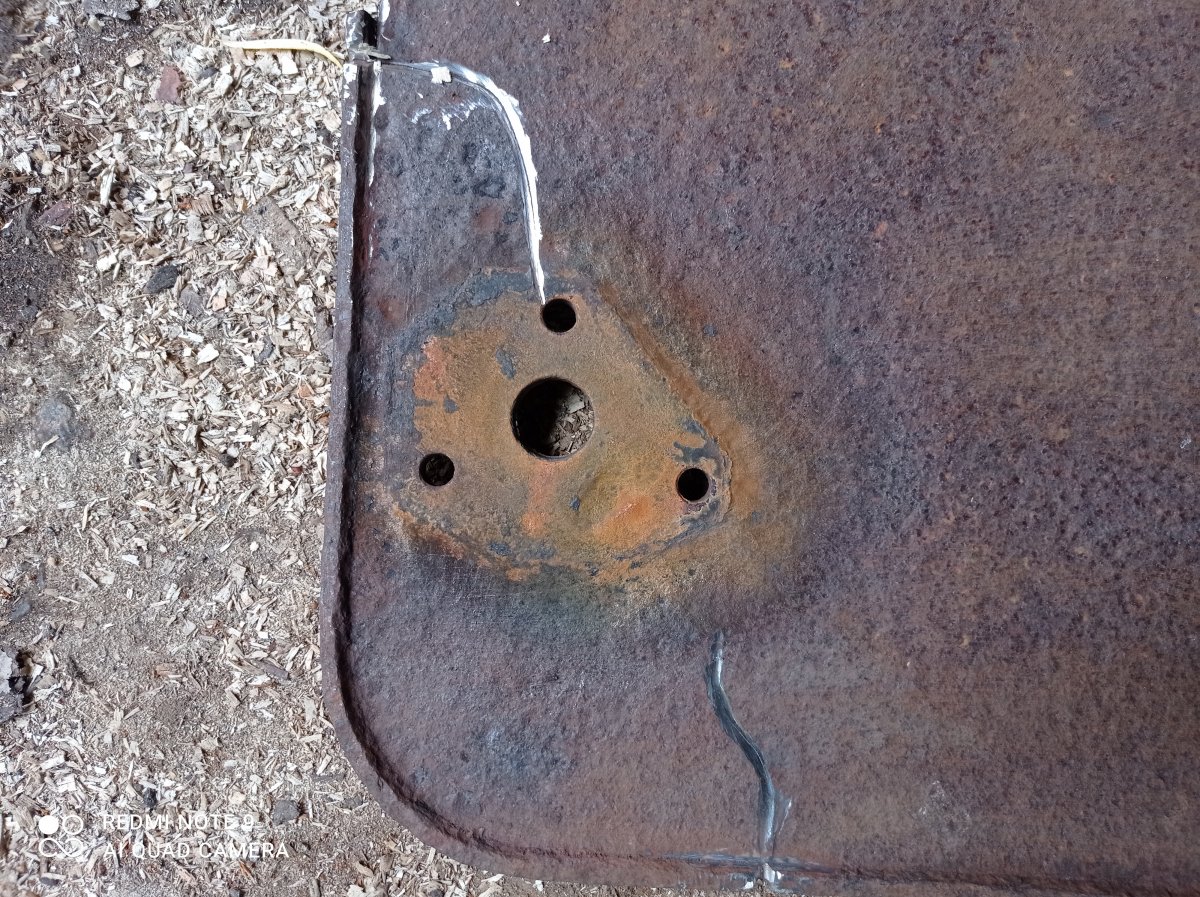

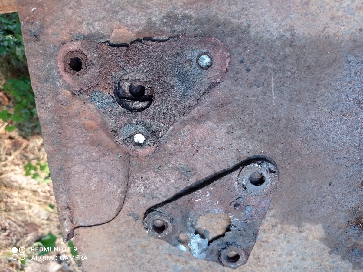

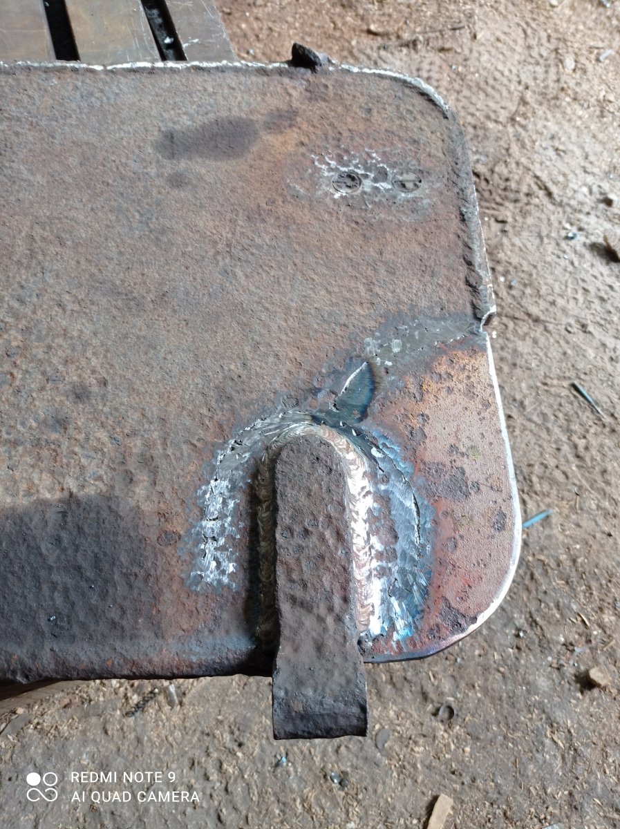

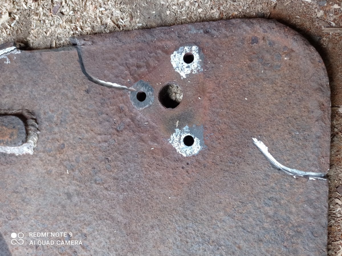

    Процесс начат, первоначально с помощью автогена были прогреты все резьбовые соединения и их остатки, также все поворотные узлы ( завесы, запирающее устройство))
    Как говорят,,ломать не строить!!....все снялось и выкрутилось, хотя некоторые винты и остатки оборванных резьб прищлось прогревать по нескольку раз!!

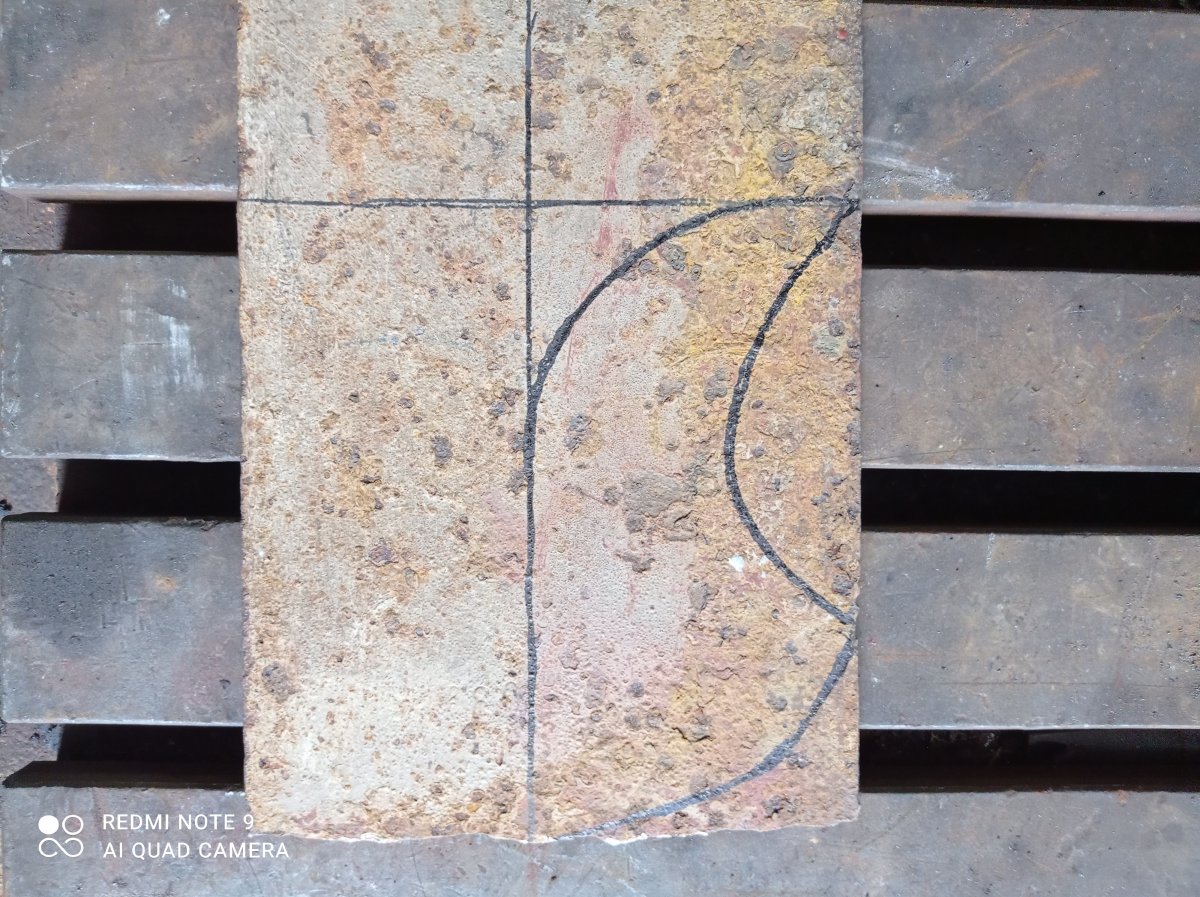

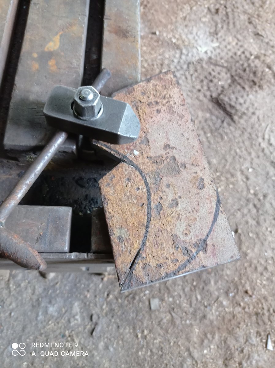

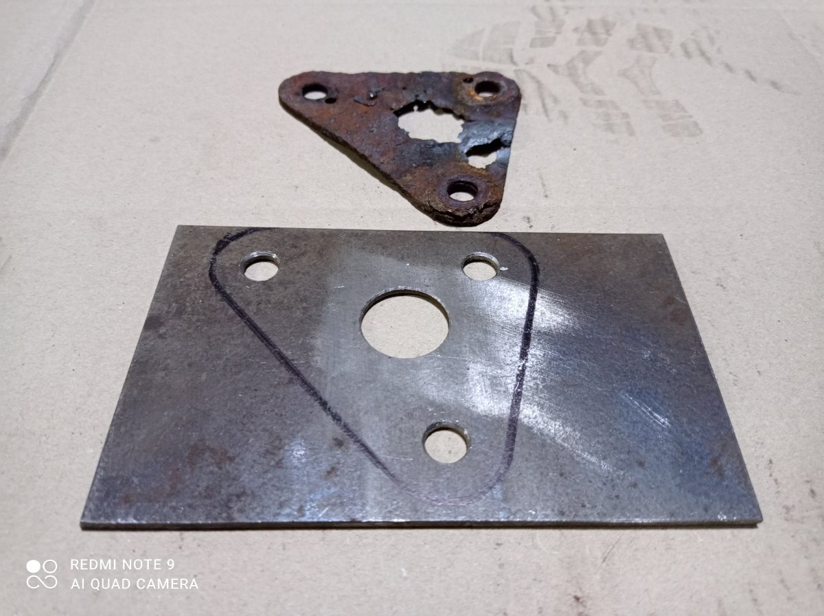

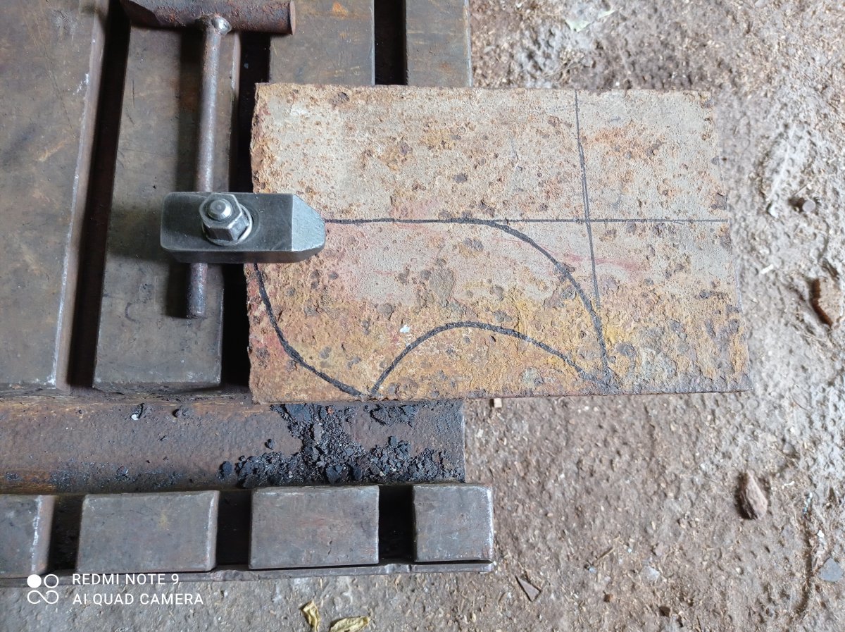

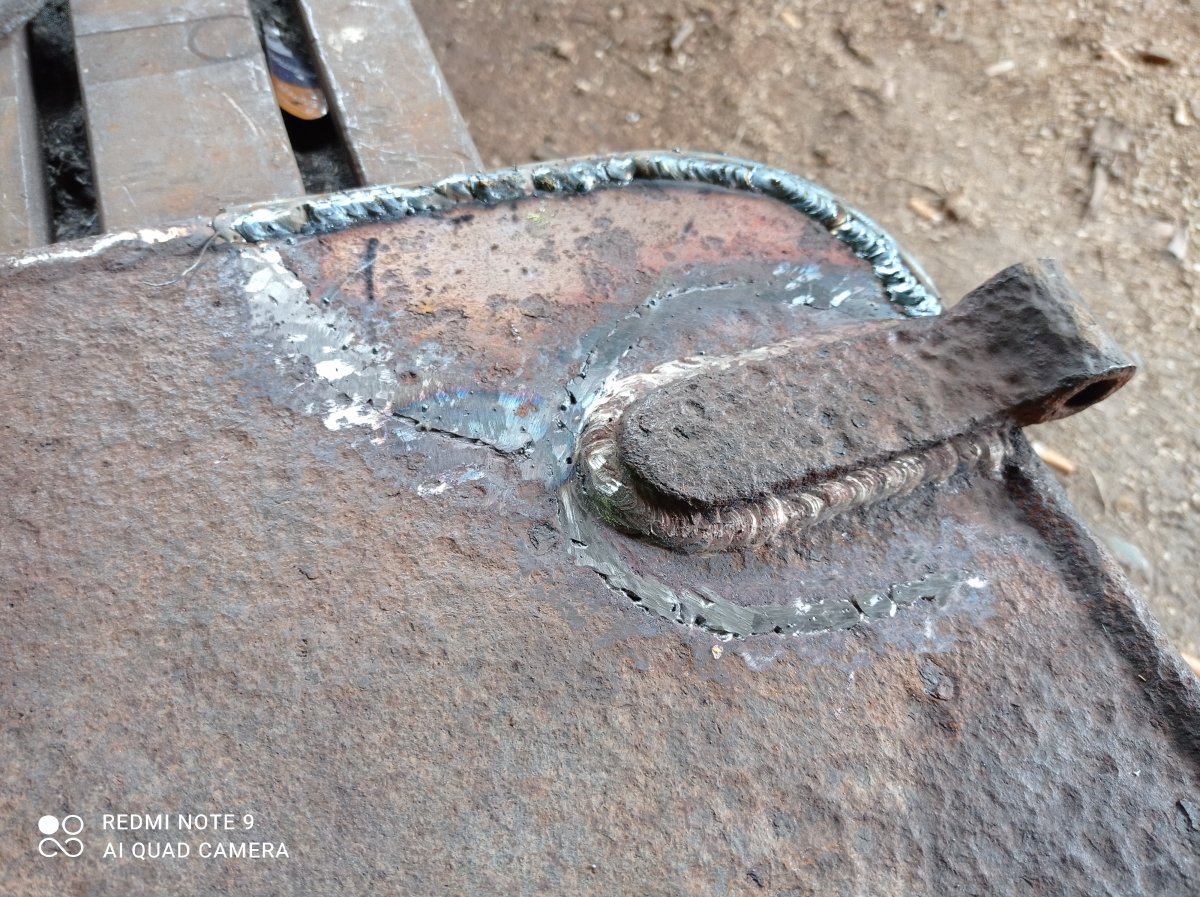

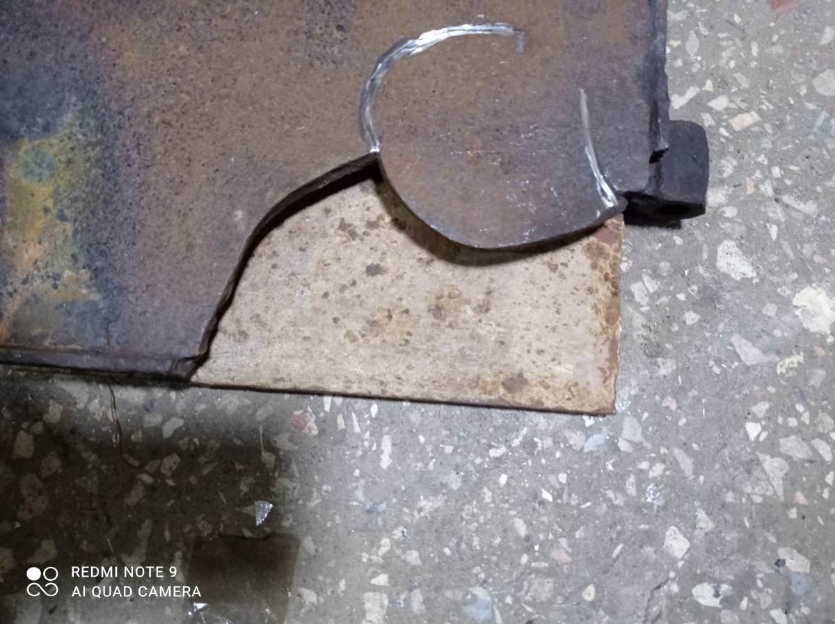

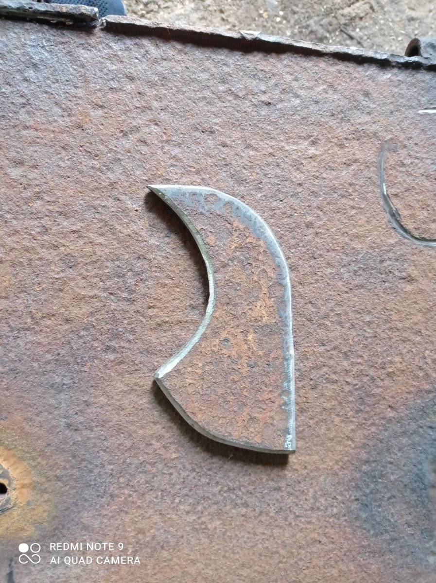

    Дальше...поиск кусочка доннора для тела самого люка?... пригодился фрагмент боковой брони с kfz. 251, по толщине один в один, с него и был изготовлен пазл.
    Первые фото:

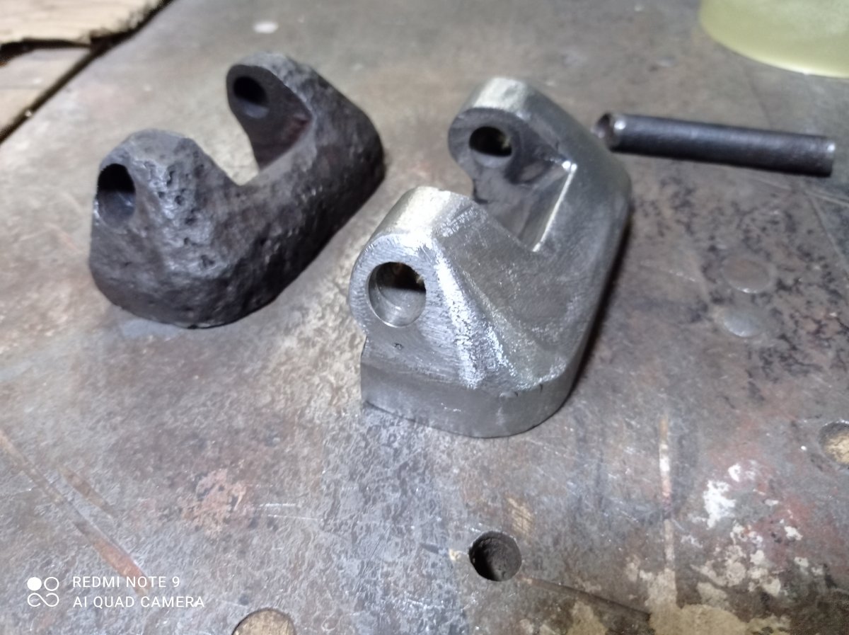

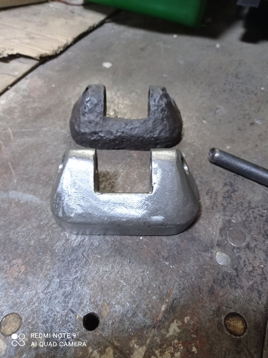

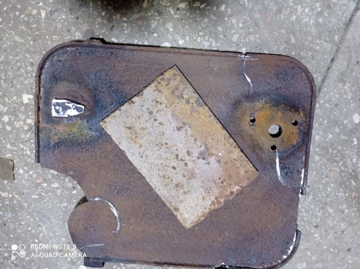

    Ещё фото:
    Artem, Roma_1985, TAHKICT та 4 іншим подобається це.

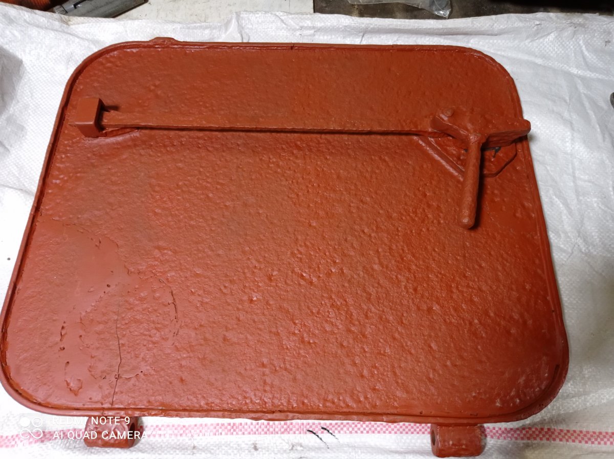

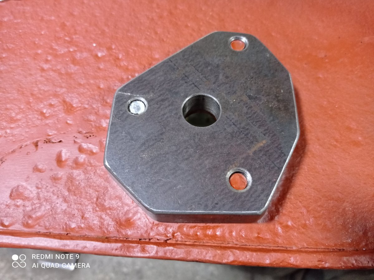

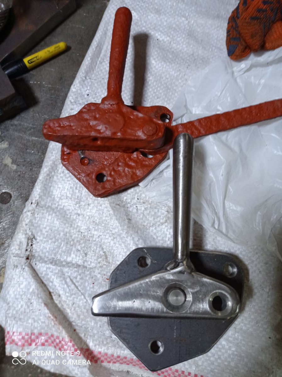

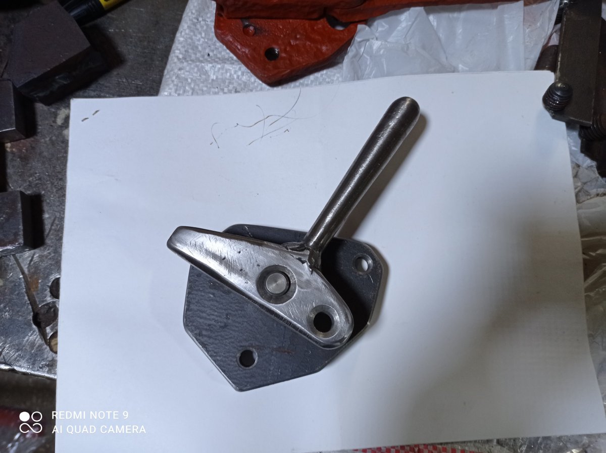

    Доброго!

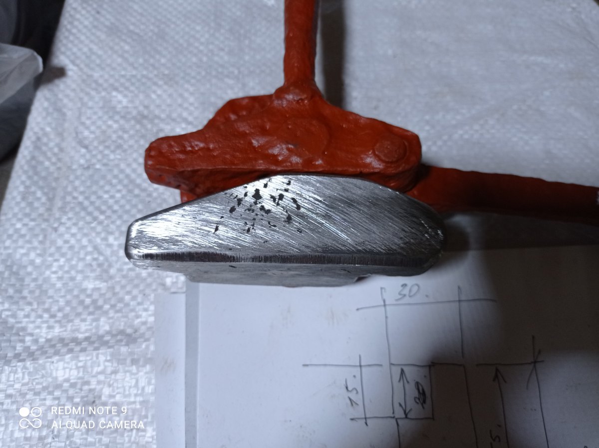

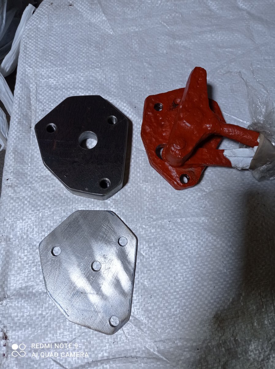

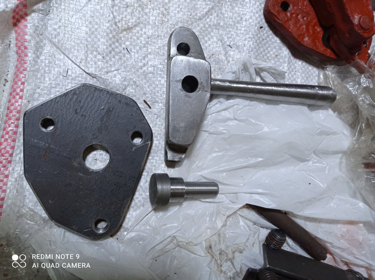

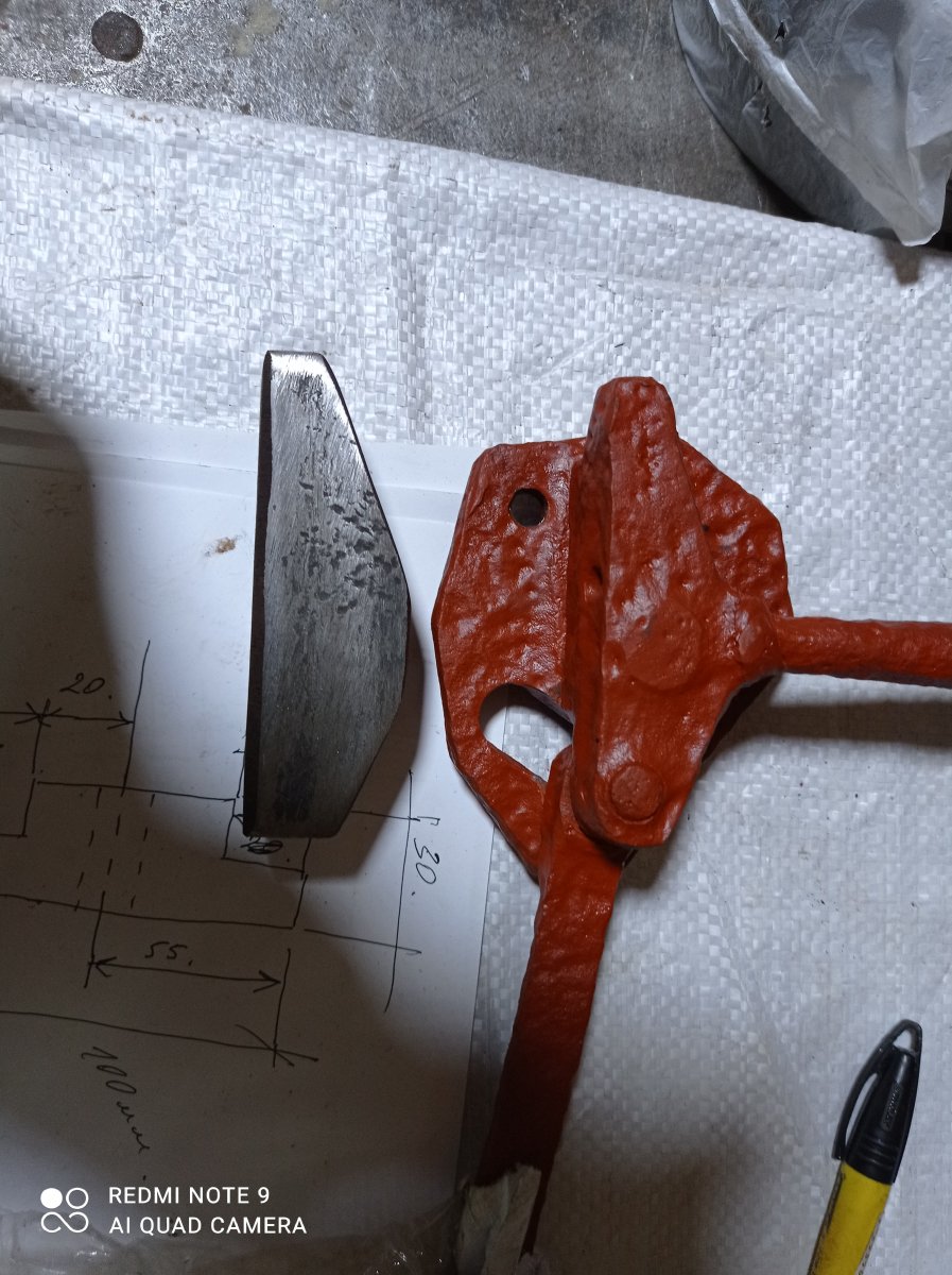

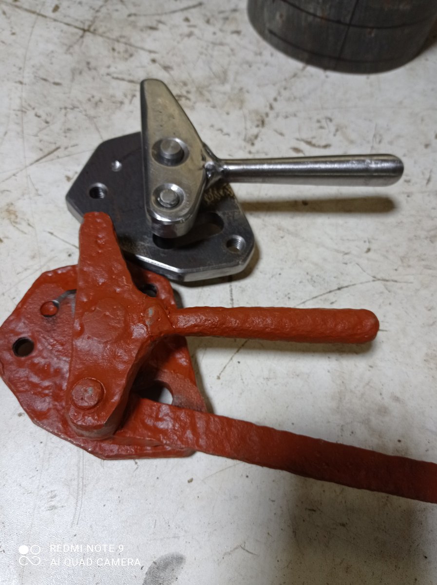

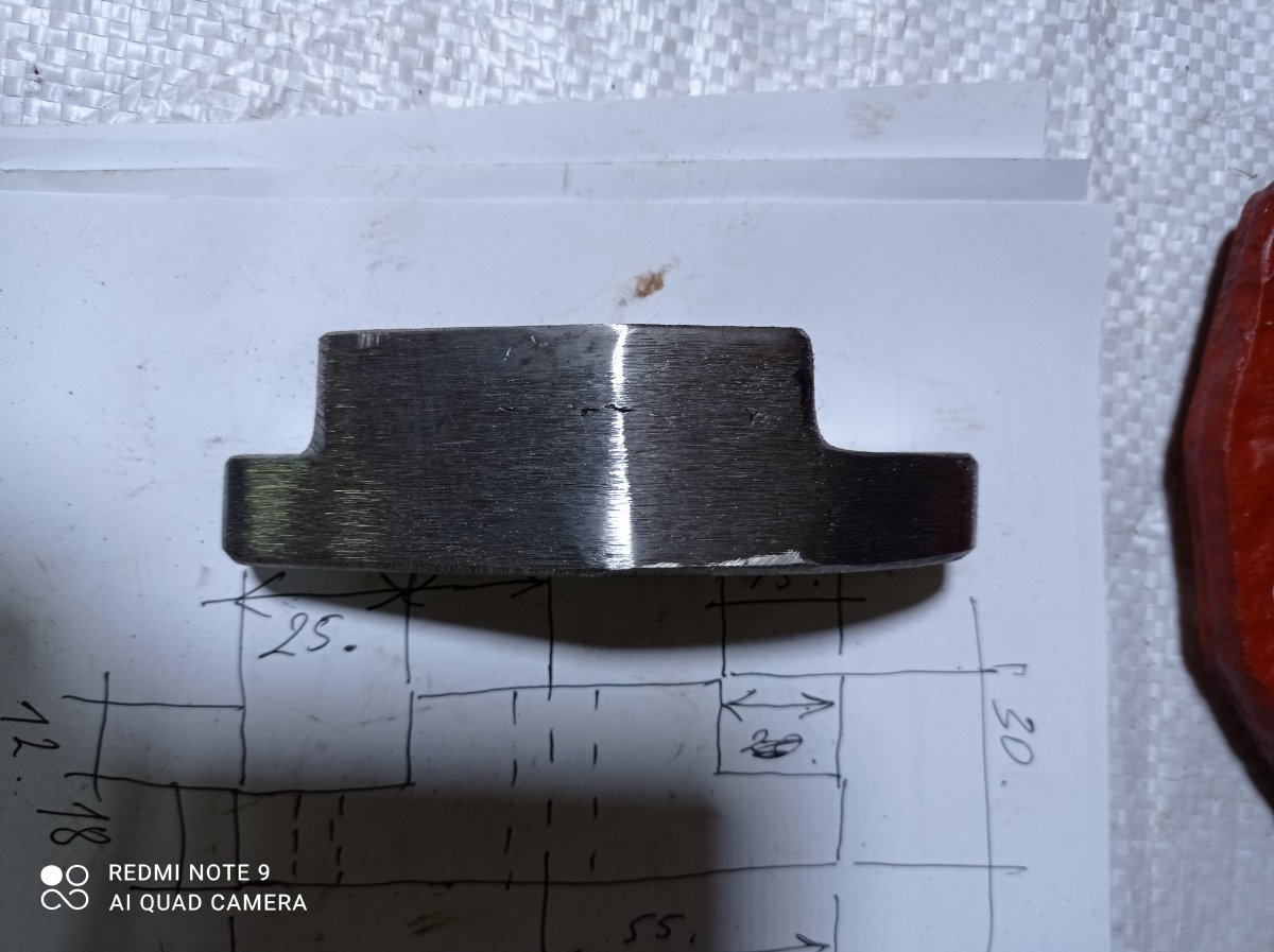

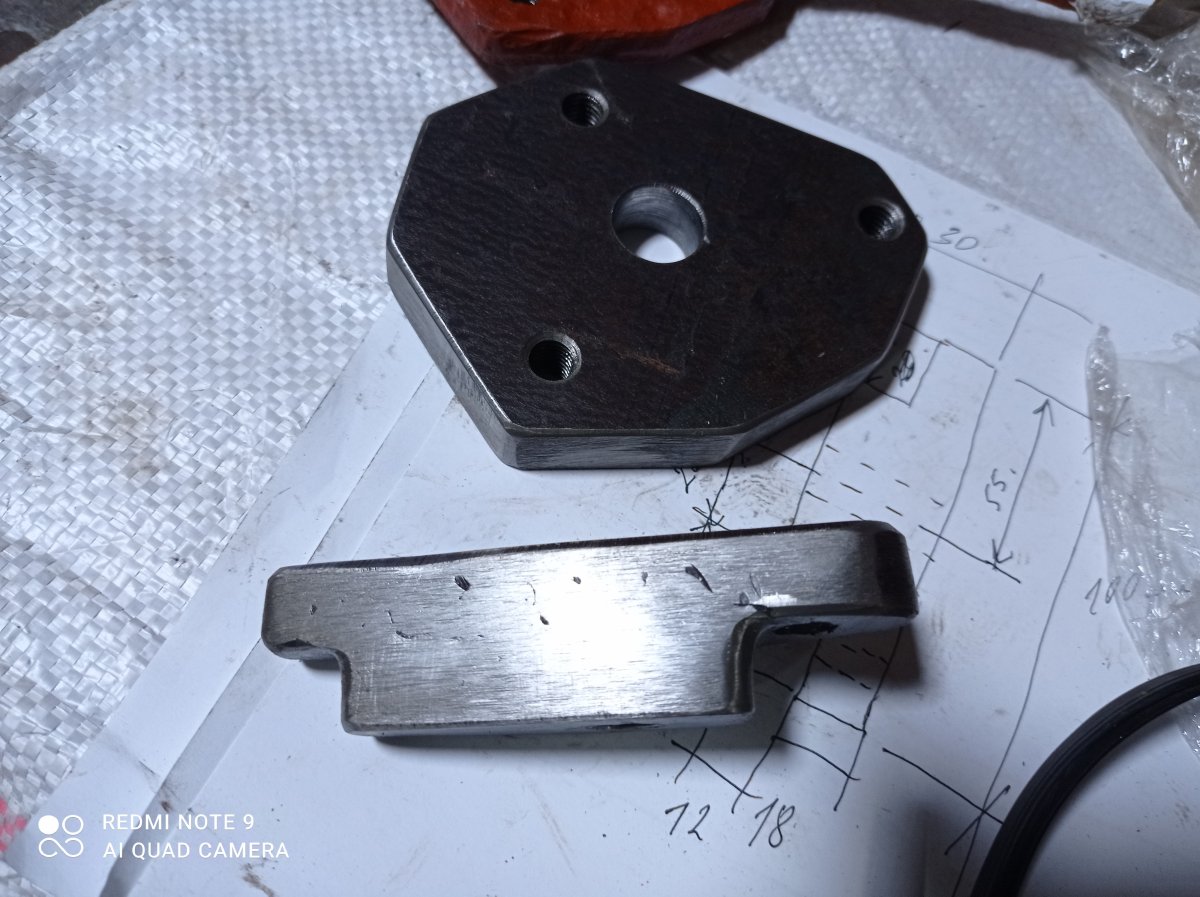

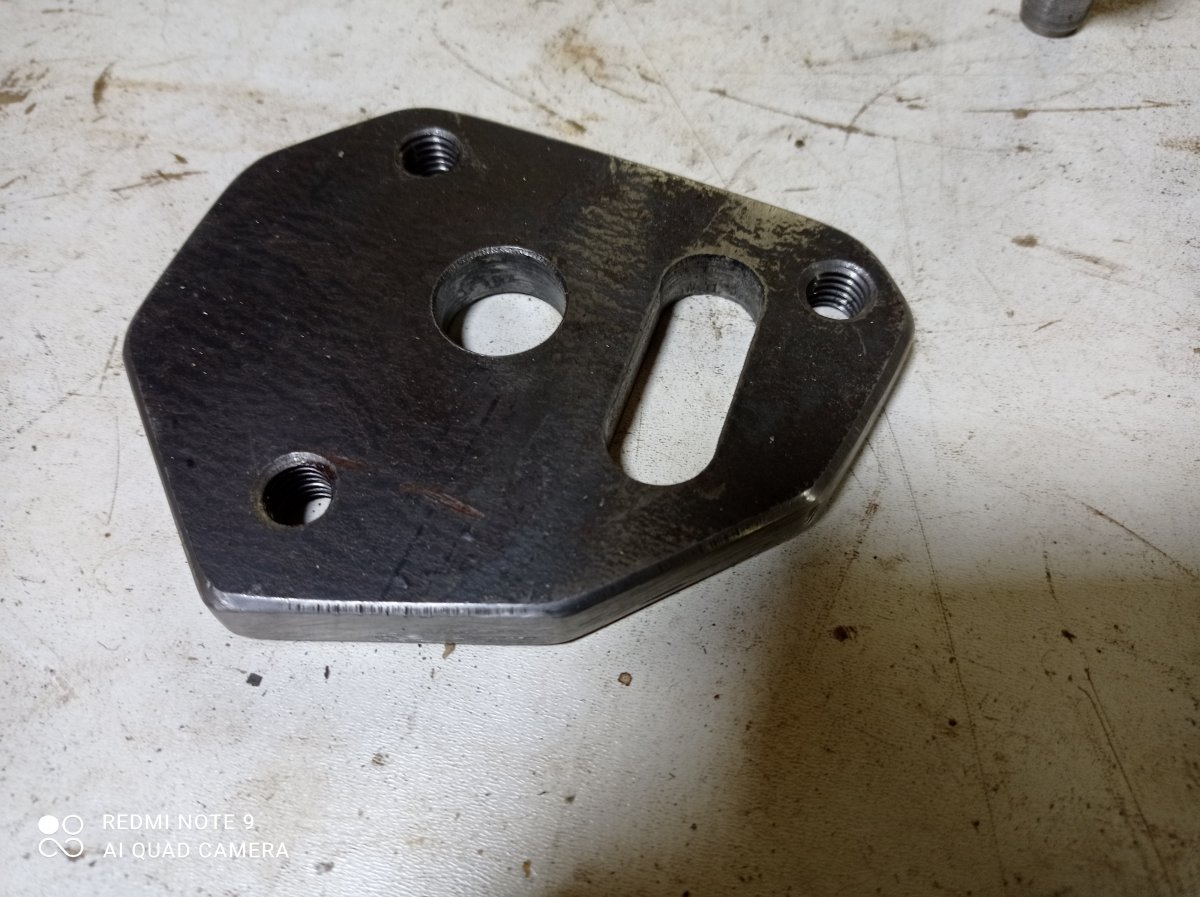

    Да, хотел добавить, паралельно процессу восстановления, решил скопировать замок и завесы самого люка!.
    Замок почти готов, как и сам люк, но вот с завесами пока придется повременить!!... нужно подобрать нужной толщины металл, пока в наличии такого нет!
    Ну а сам замок изготавливается по оригинальным образцам.

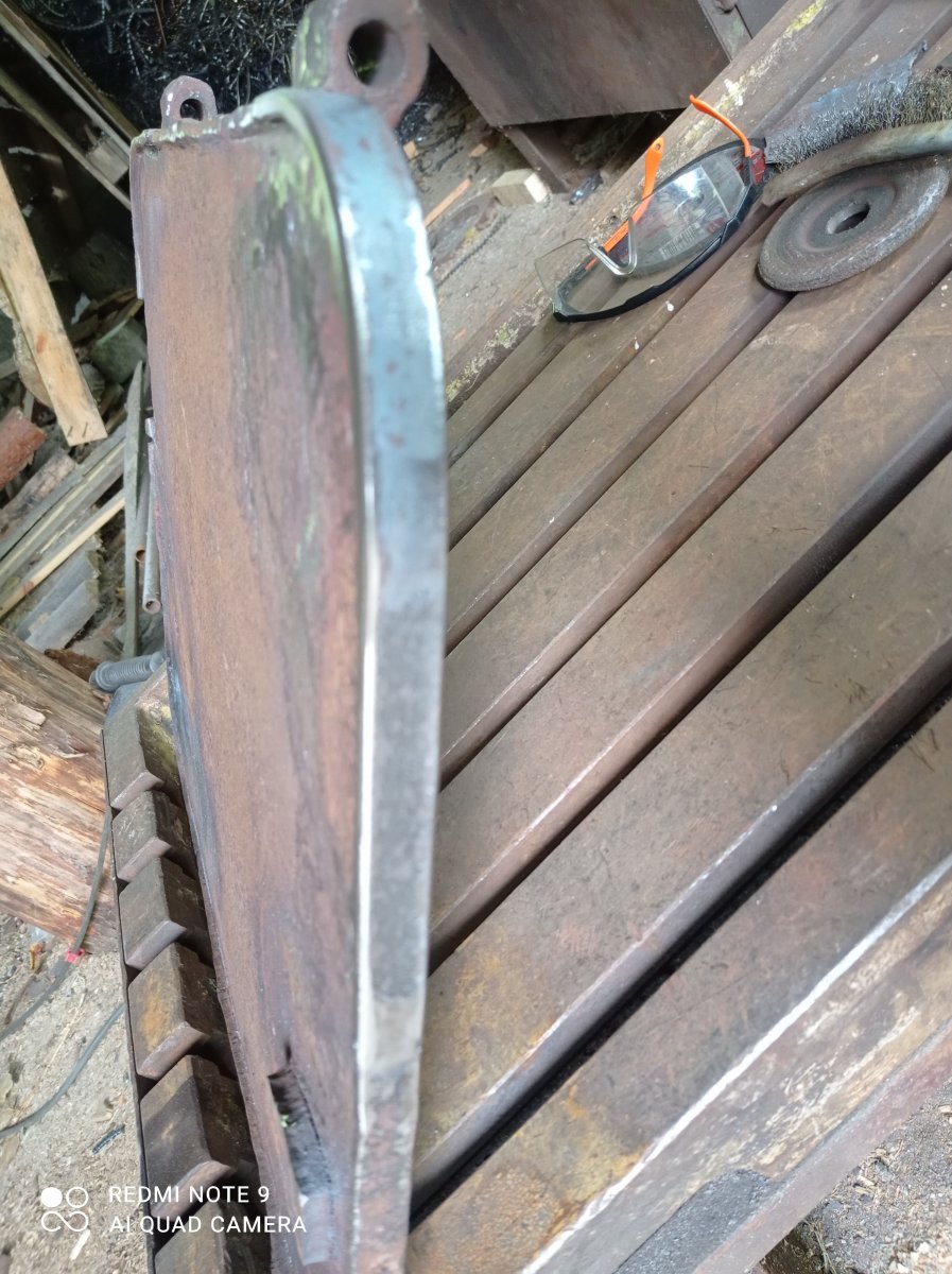

    Возможно кто посоветует, стоит ли поверхность люка пройтись шпаклевкой, поравнять глубокие каверны??
    В принципе, он уже покрыт грунтом, после песка!
    Artem, leon92, Roma_1985 та 4 іншим подобається це.

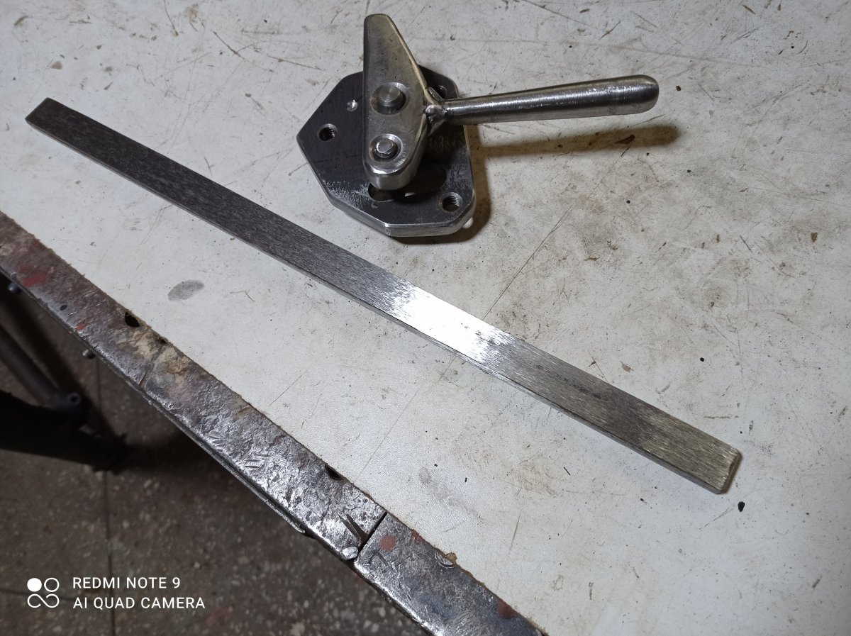

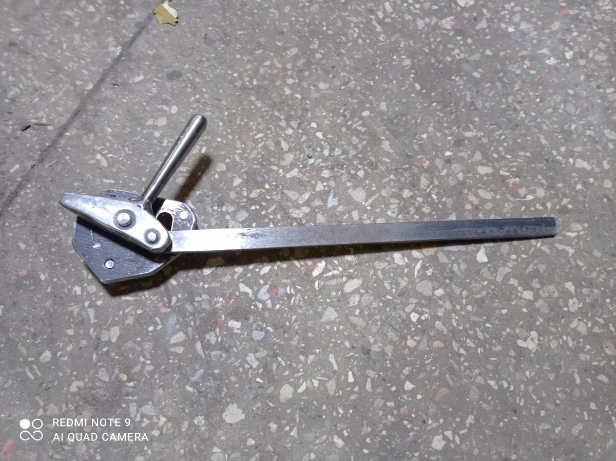

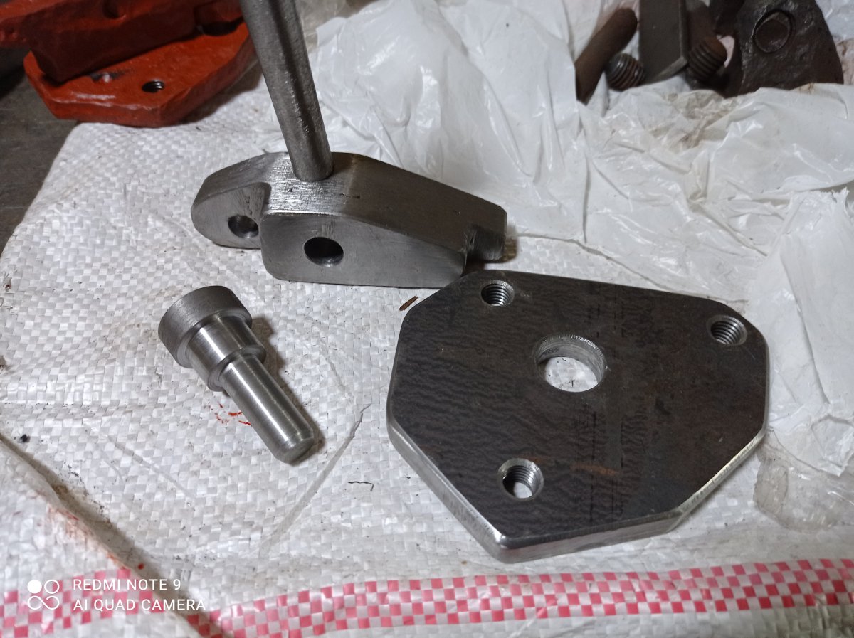

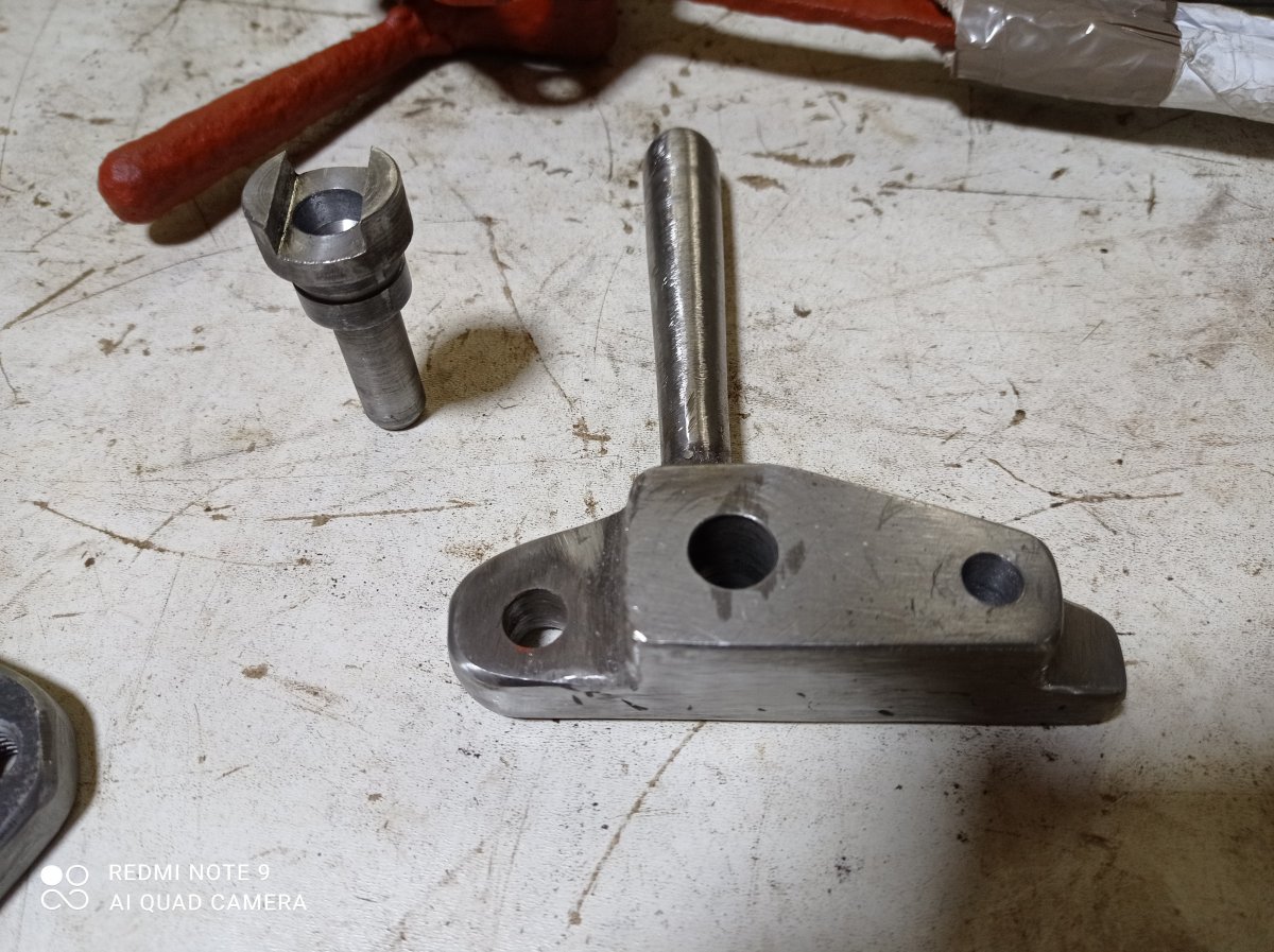

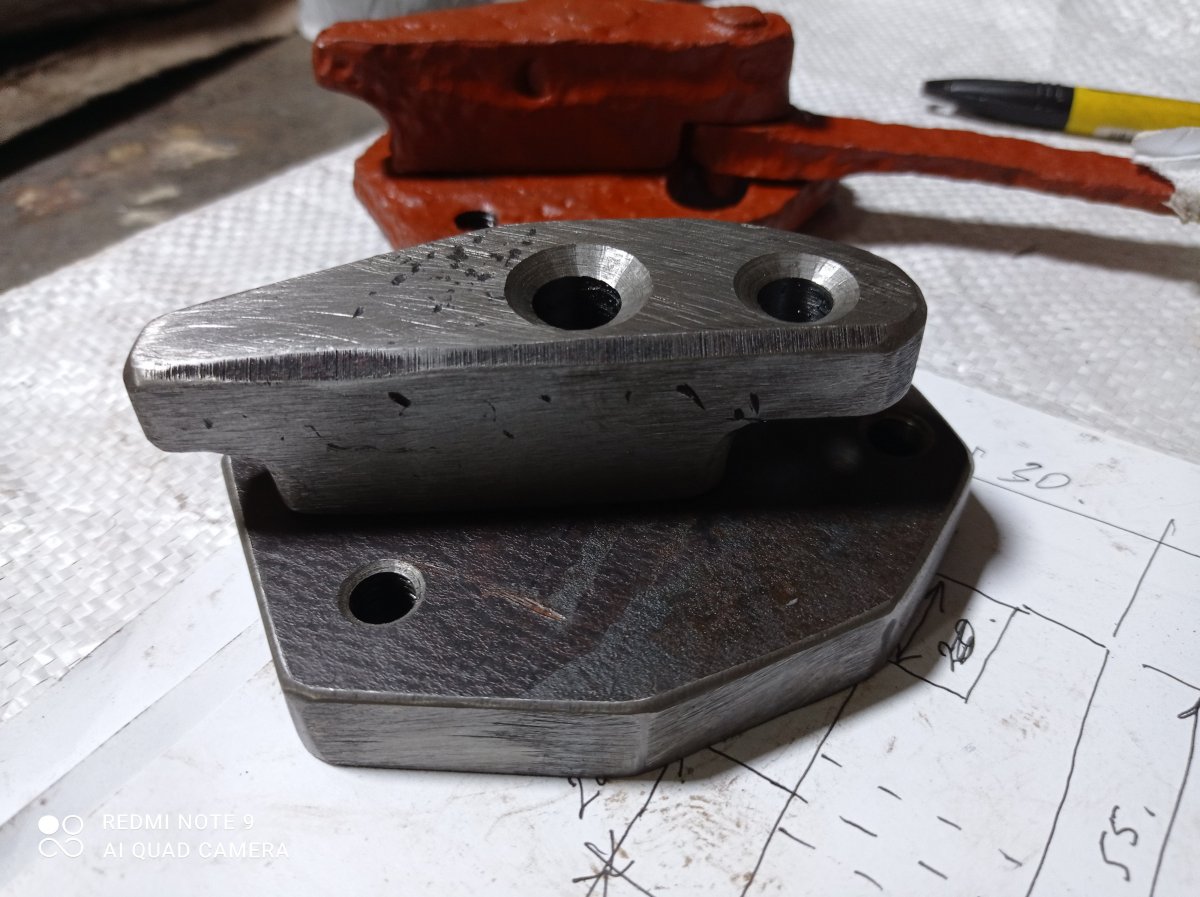

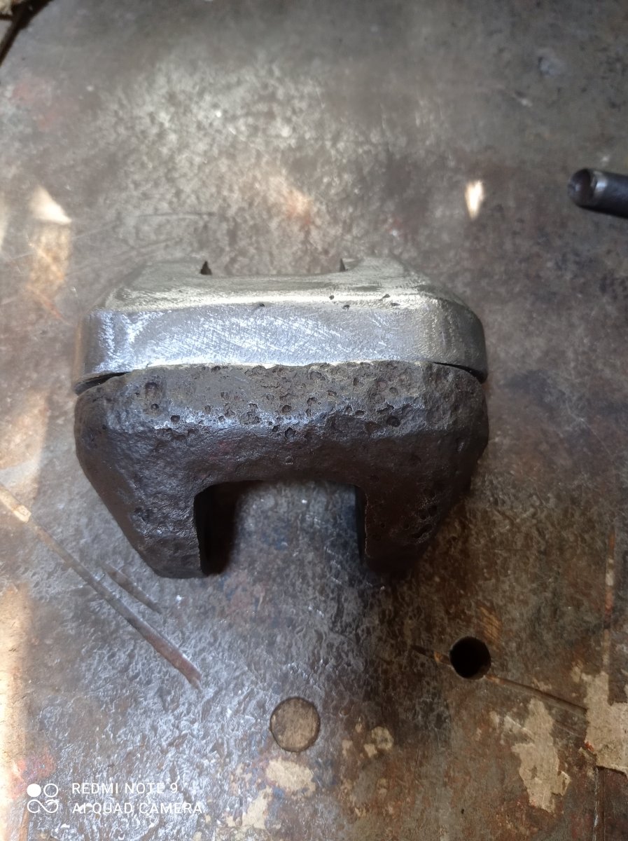

    Фото элементов замка, пока ещё в грубой обработке, кроме направляющей ригиля, она уже покрашена.

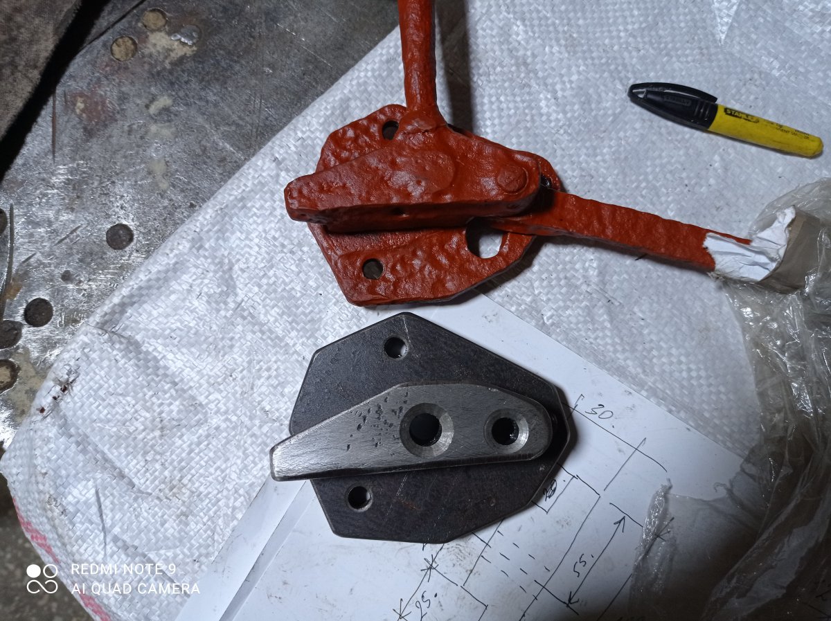

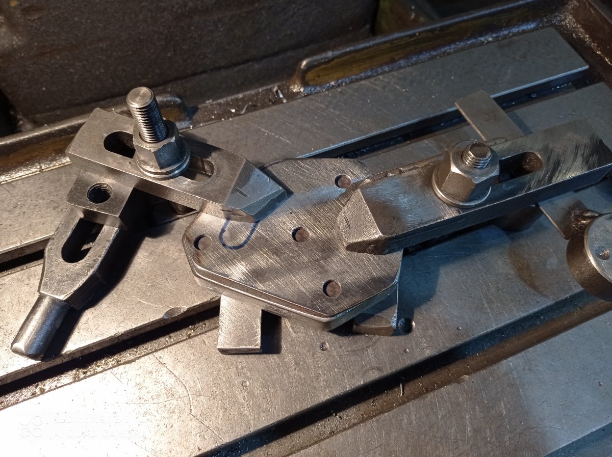

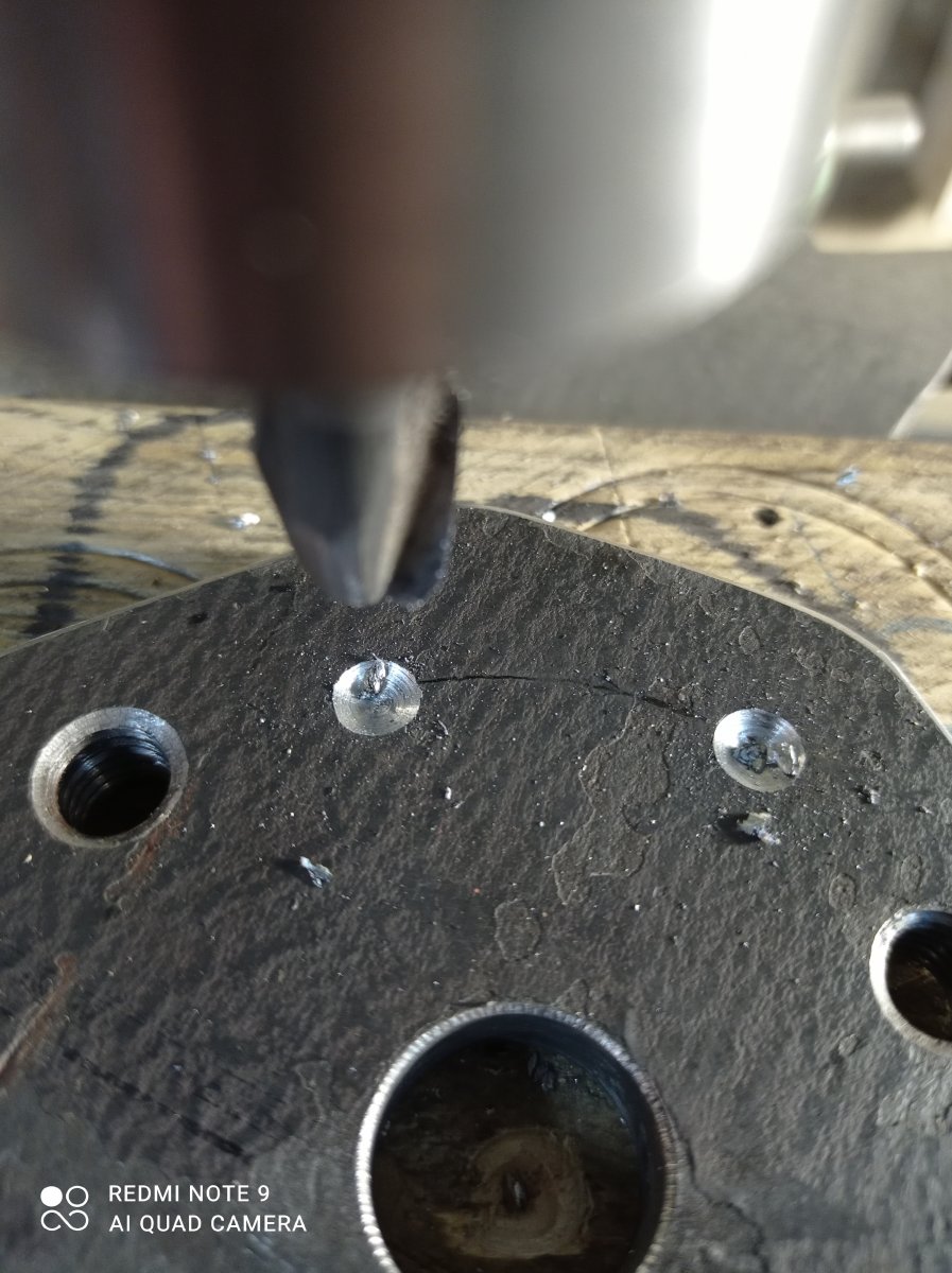

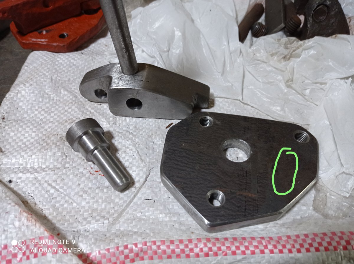

    Доброго!
    Сегодня подтянул работу немного, хотя паралельно идёт процесс по другим деталях!!

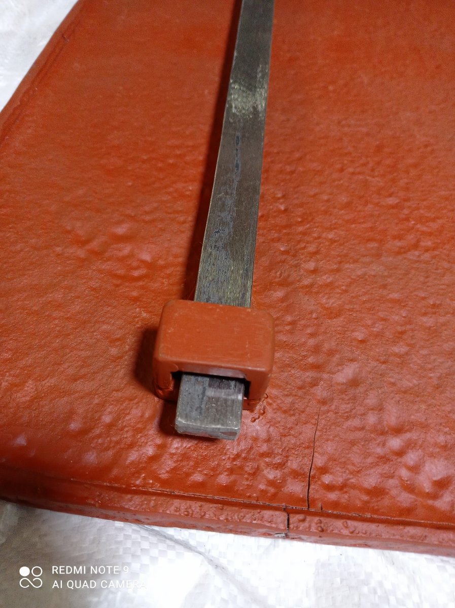

    ...на этой платформе нужно делать продольный паз, ждём очередь на фрезер !!... напильником долго мучиться! :D

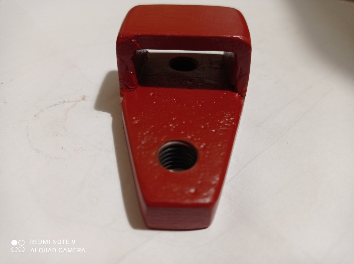

    Доброго времени!
    Сегодня таки закончил завес, осталось ударить песком и задуть грунтом !
    Roma_1985, Сикарио, leon92 та 4 іншим подобається це.

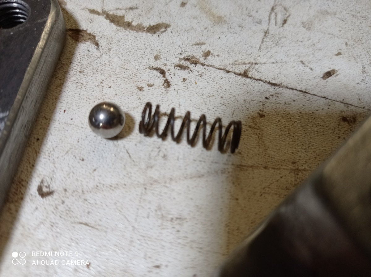

    Доброго времени!

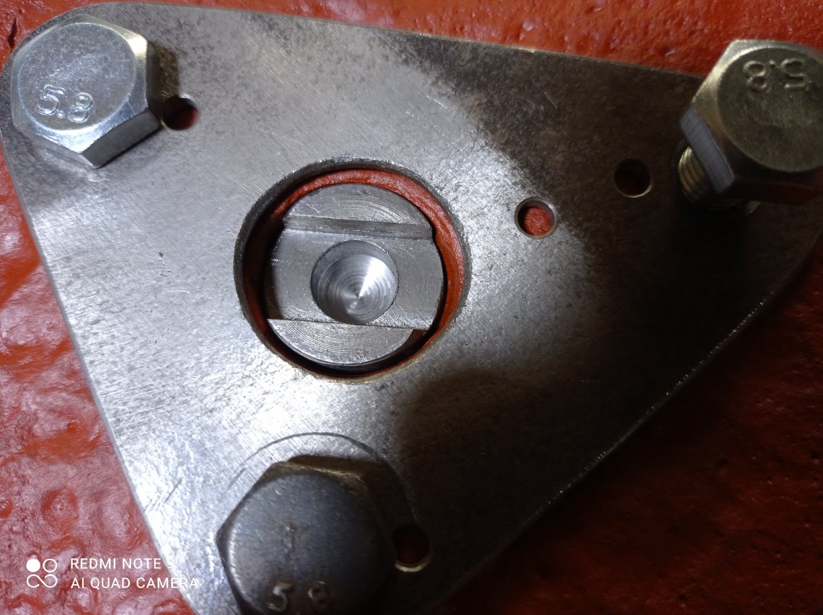

    ... затянулся процесс, но, дело таки здвинулось и вот как получается;

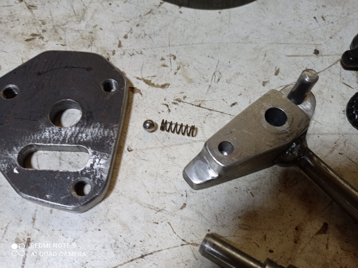

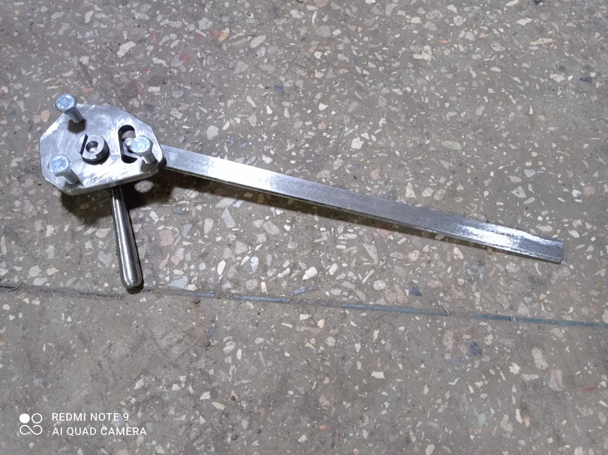

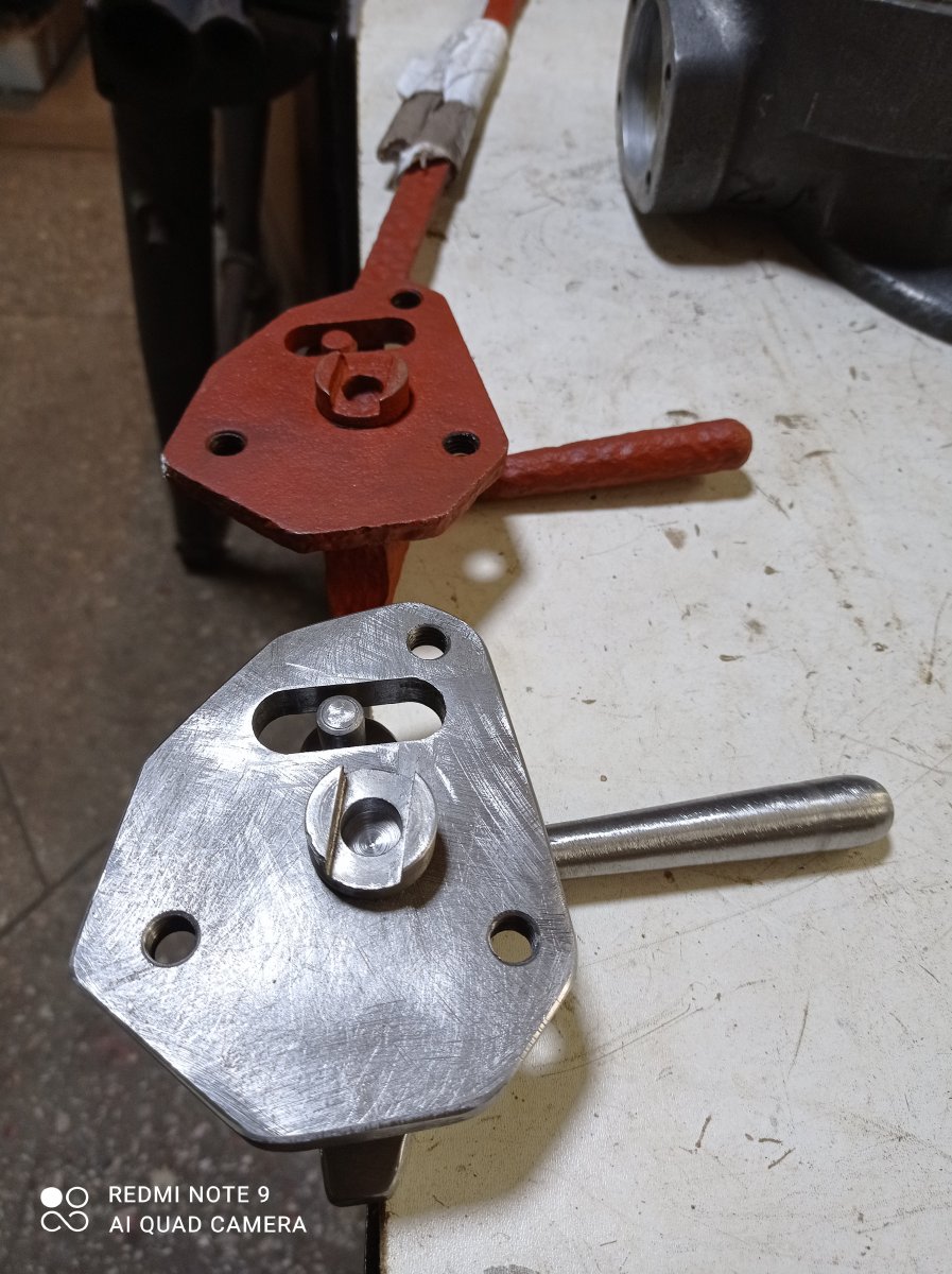

    С фрезеровкой вроде норм ( смотрим фото ), далее , такой сибе фиксатор положения, в виде обычного подпружиненного шарика!!....просто и логично, придумано не мной !!

    Доброго времени суток!

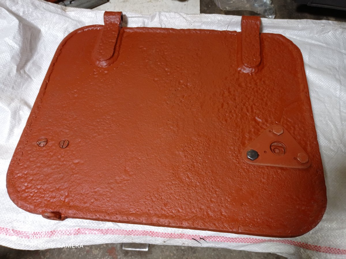

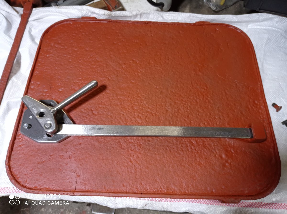

    С люком процесс подходит к завершению, всё собрано до кучи.
    Надеюсь после праздников покрасить!
    Новодельный механизм запирания тоже в зборе, можно ударить песком и тоже на покраску!!
    Пускай будет, может кому-то понадобится, или на старости решусь собрать Pz. IV....самому пригодиться !!! :D
    Фото;
