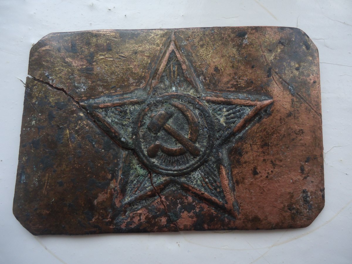

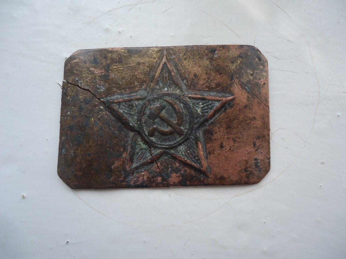

    Добрый день комрады! подскажите как лучше восстановить прягу, вещь редкая, хотелось бы восстановить для себя. с ув!

    Доброго дня. Питанняв тому чи є у Вас досвід реставрації, якщо немає я б краще віддав в умілі руки.

    Предварительно почистить , и смотреть цвет покрытия , материал латунированая сталь , по поиску посмотреть , была тема по такой пряжке , подобрать припой по цвету и паять латунью . выгнуть дужку под ремень .

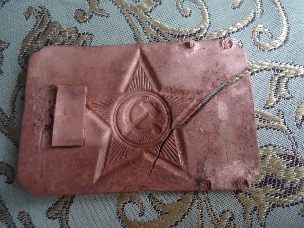

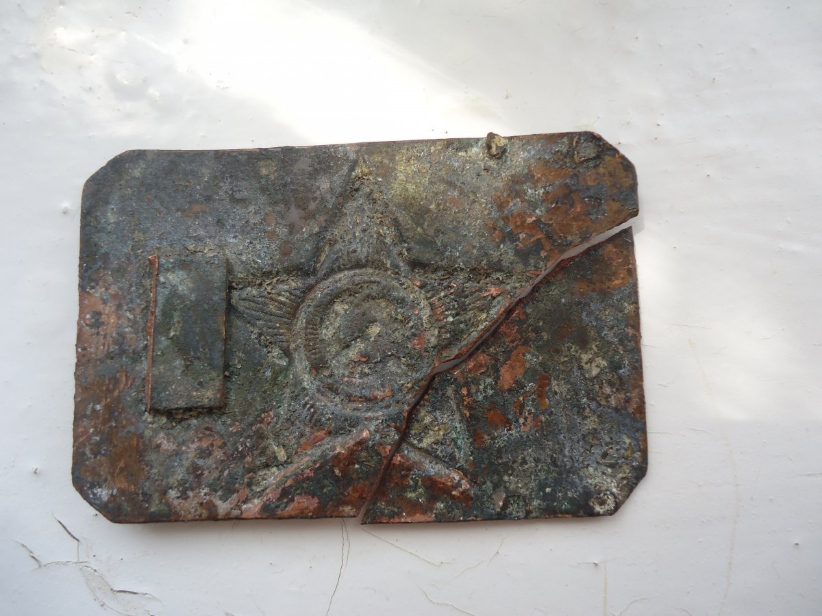

    Пряга сменила владельца) хорошо что в одном городе живем)) вот какой она мне попала. Теперь тему по восстановлению буду вести я

    Да в лимонке побывала, хотел ненадолго положить, замотался и забыл про неё, когда вспомнил то поздно уже было...

    Жаль цей червоний відтінок сильно псує вигляд , але це поправимо, хоча і з часом.

    лимонка выжирает из цветмета цинк, и посему вещи после нее становяться очень хрупкие - убедился лично и не один раз:mad: .... попытка поправить геометрию пряги руками после лимонки привела к разлому пряги на две части.:confused:

    пряга при попытке поварить пострадала очень.... дальнейшие восстановление смысла уже не имеет...

    от того что пряга побывала в лимонке она стала очень хрупкой, при прижиме лопнула на куски меньшая часть пряги на мелкие кусочки

    о чем я выше и писал из личного опыта((((

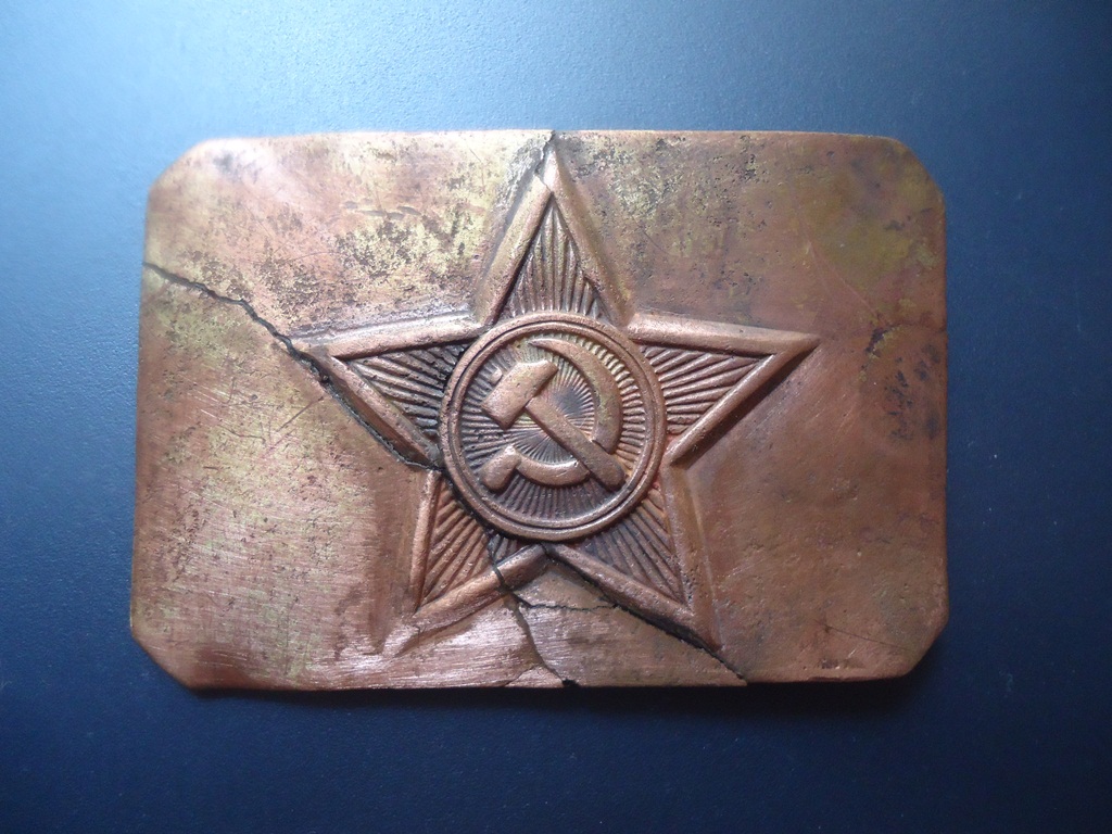

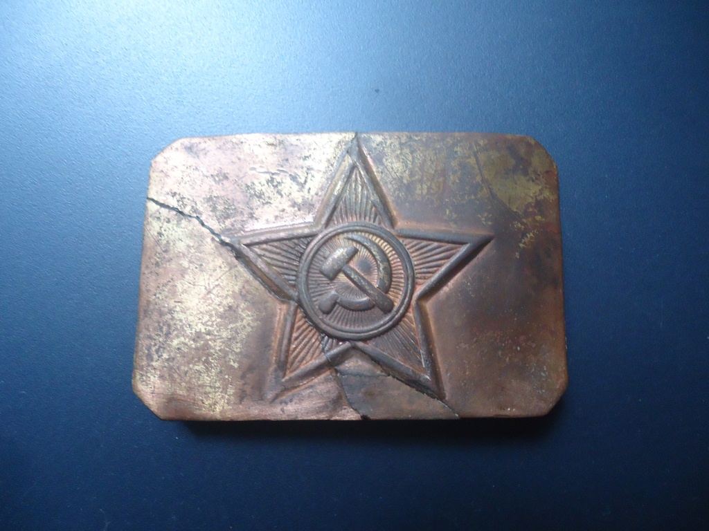

    вобщем понес я на завод, пытались варить медь по пряге катается но не варится, незнаю как они мне поломали её, розкрошилась, собрал все запчасти привез домой, дал бате тот ее только взял не успел сказать что хрупкая и у нево еще лопнул один кусок((( начали паять а олово по ней катается и не пристает, и грели её и кислотой и так и сяк не берет и все. вобщем швы секундой слепили а сзади эпоксидкой залили. на полку пойдет, но не тот результат что хотелось.

    Мне попадались только стальные с латунным покрытием , может плакированные , магнитом не пробовали ? , видимо здесь полностью латунь , если возникнет желание продолжить с ней работать , можно попробовать в таком состоянии погрузить её лицевой стороной в разведённый гипс с образованием тонкого буртика на изнаночной стороне ( сделать ванночку чтобы получился брусок ) , для прочности в гипс добавить стекло -волокно или сетку , потом хорошо просушить на воздухе после в духовке , и уже потом паять латунью , предположу что цинк ушёл и медь приобрела губчатую структуру и прогрев её просто окисляет от избытка воздуха в полостях при малых частицах меди . Предварительно пройтись по трещинам дремелем с абразивным диском до крепкого металла и потом уже эти трещины паять . Также зацеп и дужку , зачистив дрепелем площадки для пайки .

    после лимонки паять - это как фильм "Миссия невыполнима":confused::confused::confused:
