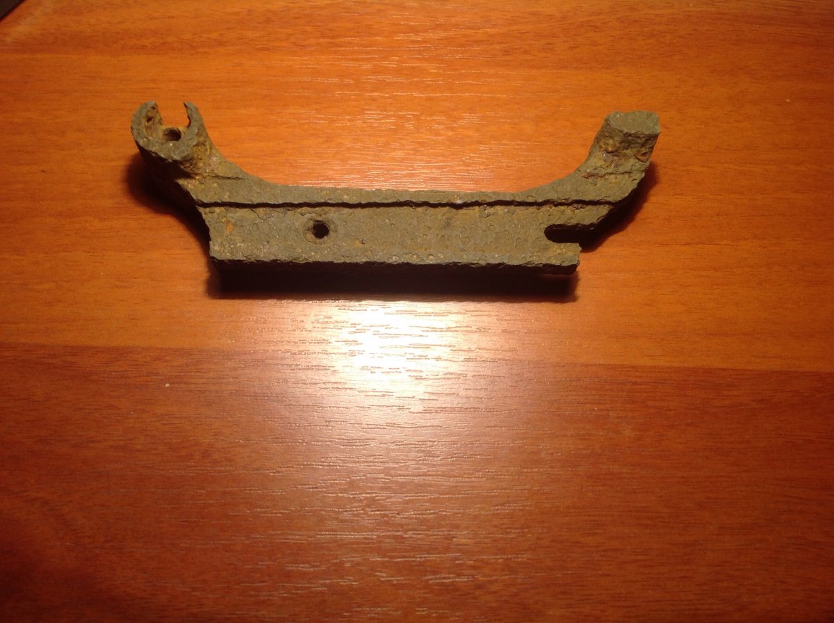

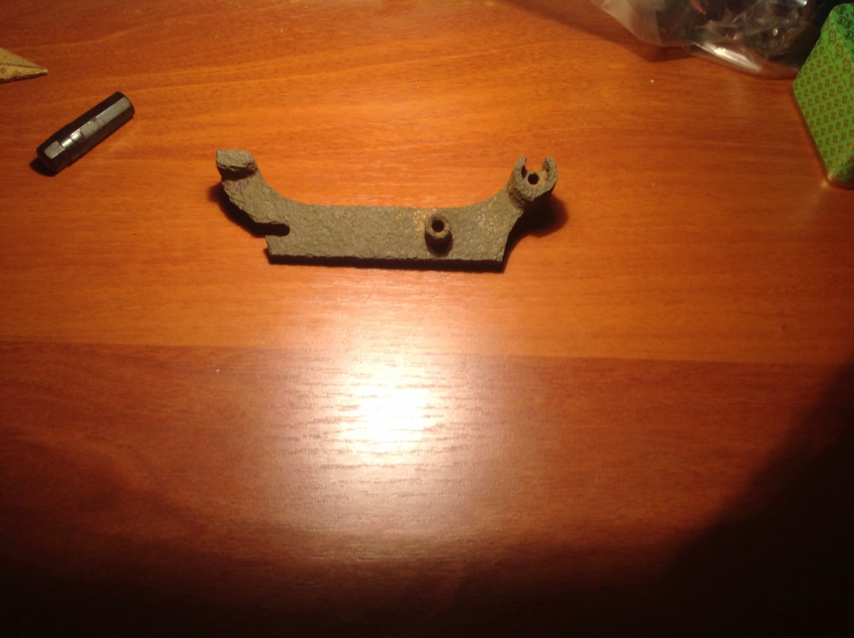

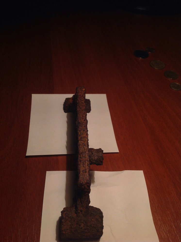

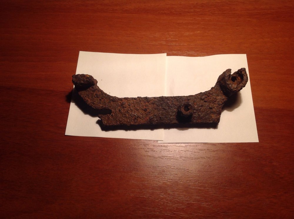

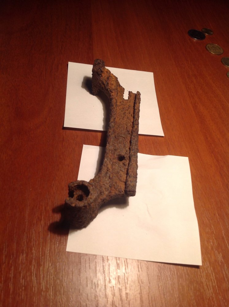

    Вот попался такой кронштейн подскажите как будит правильно его почистить. image.jpg image.jpg image.jpg

    В уксус его,периодически доставать и чистить железной щёткой.После уксуса прокипятить в растворе соды,промыть горячей водой.Нагреть машиное масло и подержать в нём кронштейн минут 10-15.

    Можно смело бросать в уксус, предварительно обстучав рыхлую ржавчину. С ув.

    Тут уксуса не так и много в принципе надо, можно в герметичную емкость положить, закрутить, и в тепло, на ту же батарею, процесс ускорится в несколько раз.

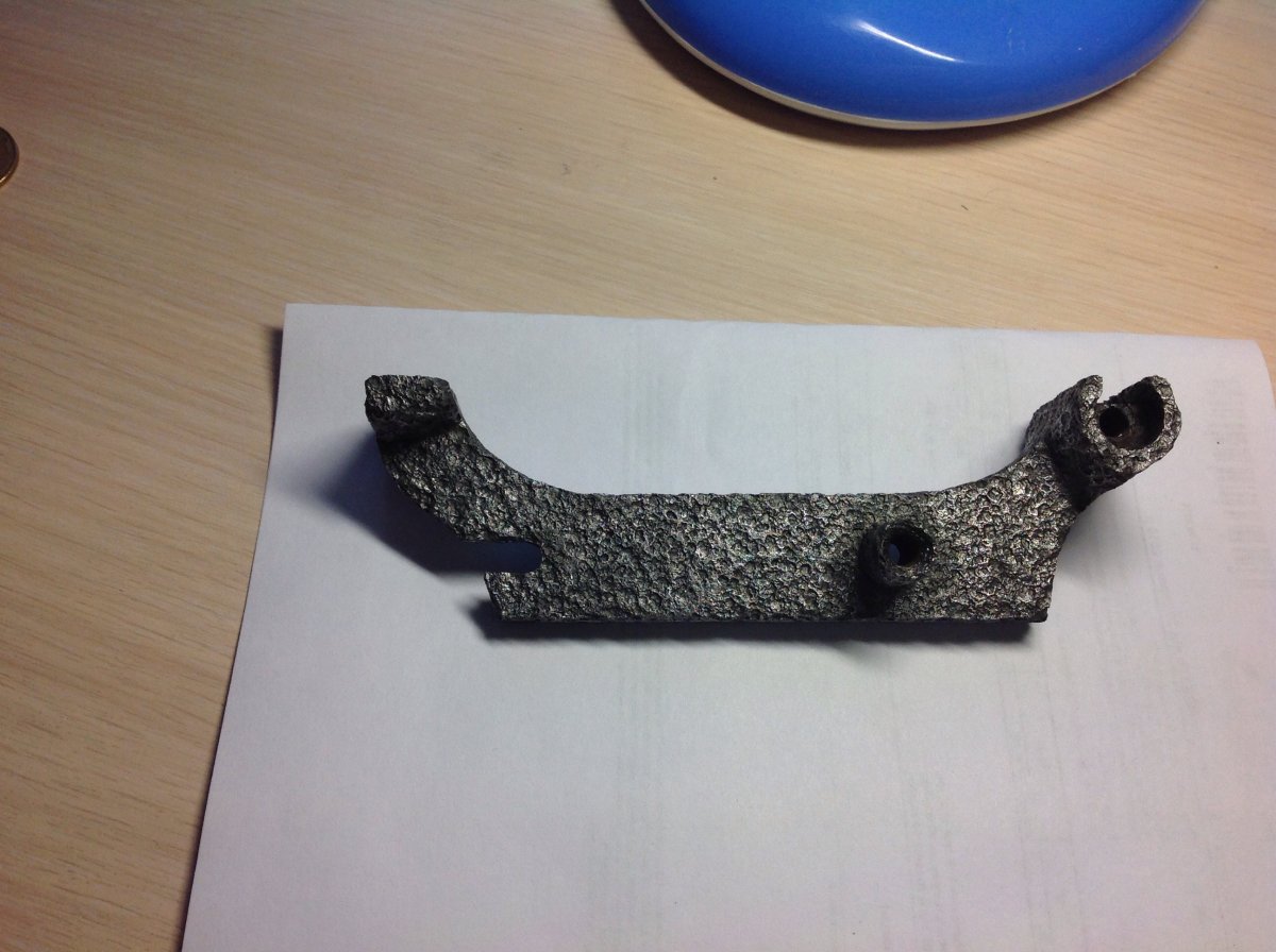

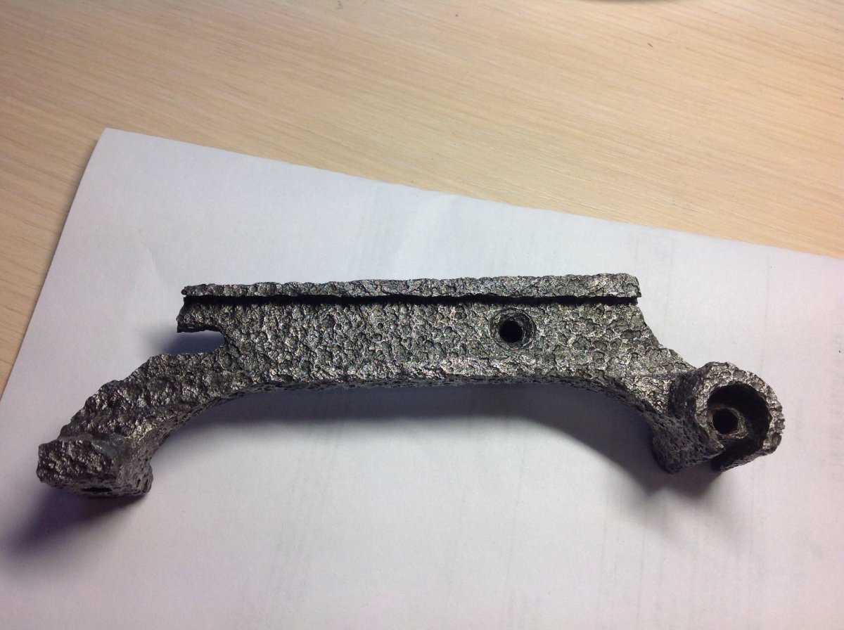

    image.jpg Ну вот почистил.
    А что делать дальше?
  15. Роман75
    Роман75 Stabsgefreiter
    350
    Продолжайте, чистка не закончена. Должен быть чистый металл,после кислоты в горячий раствор соды(для удаления кислоты),потом промыть горячей водой и смазать маслом.Если после соды будет ржаветь-плохо удалили кислоту с поверхности кронштейна.

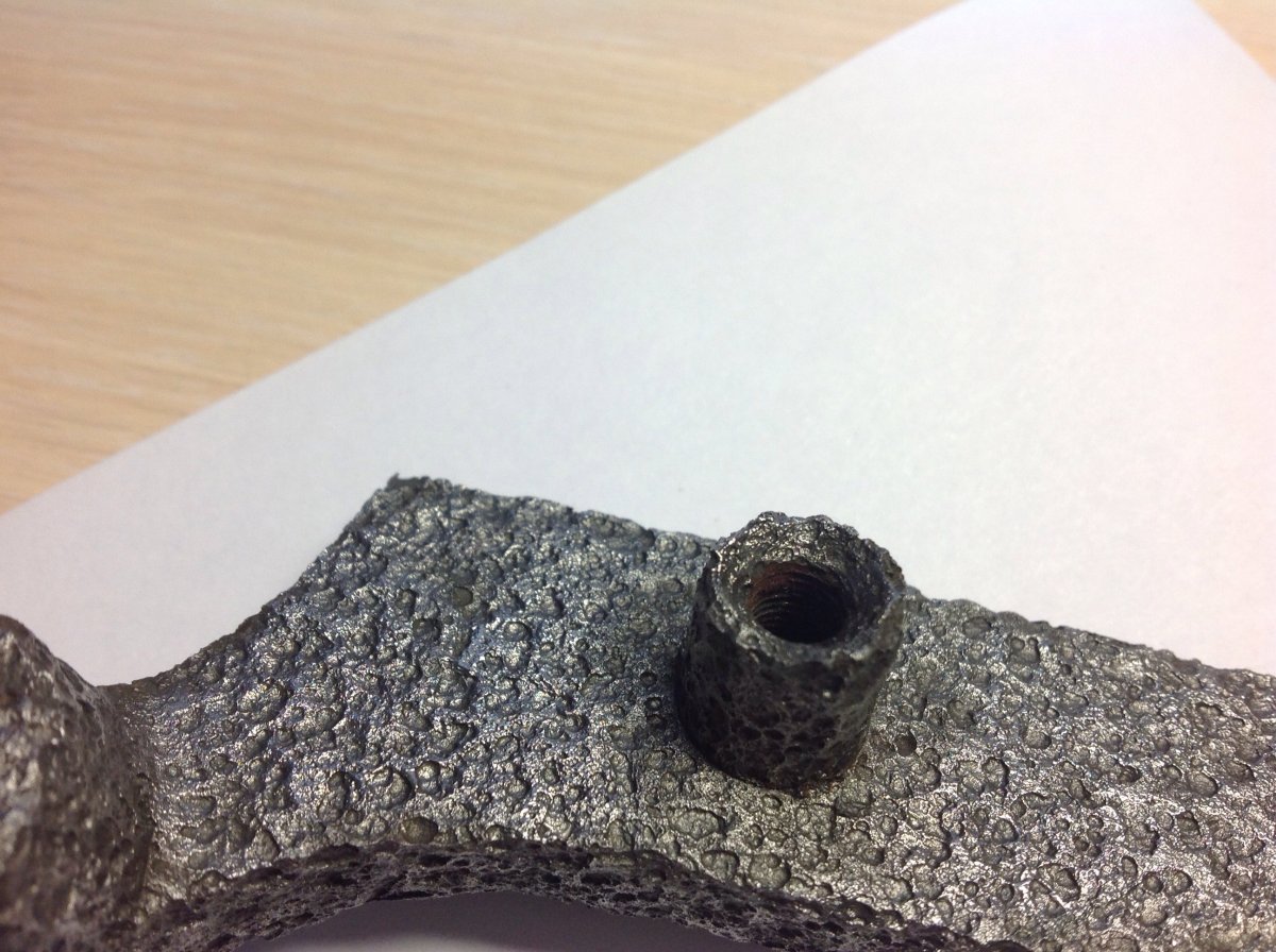

    Ну вот почистил, резьбы просматриваются, но в них есть ржавчина. Теперь подскажите как ее удалить с резьбы?

    Куском тонкого тросика .Один конец распушить,другой в патрон эл.дрели.

    Залить керосином для размягчения ржавчины, затем через несколько дней прогнать аккуратно резьбу метчиком.
