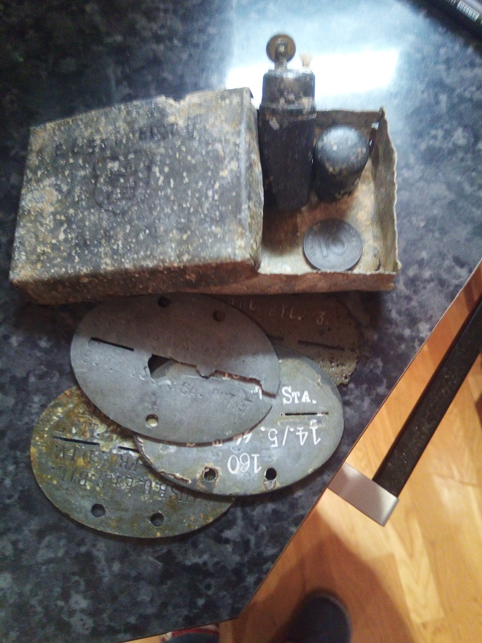

    Собрался спасать свои цинковые предметы, и решил задокументировать в стиле было-стало в режиме онлайн.
    это мой дебют в "реставрации" и трансляции - волнуюсь.
    . И так :
    Вот цинковые испытуемые ) >

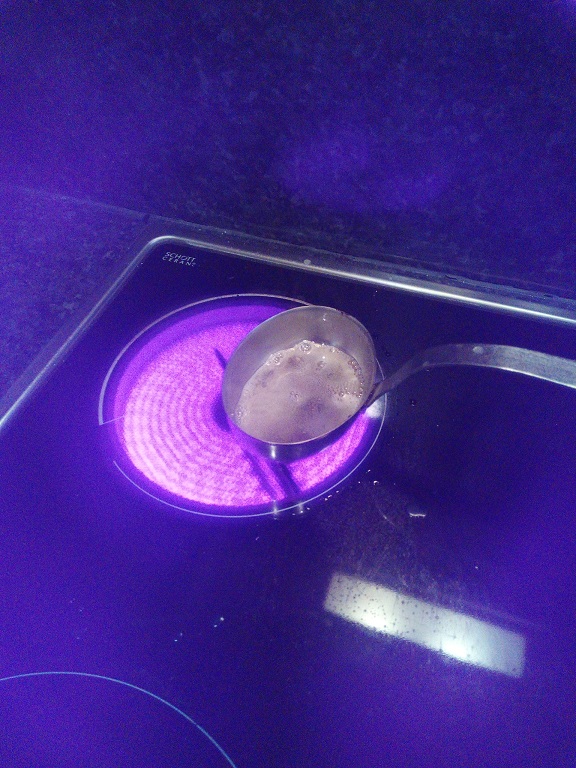

    IMG_20191230_183613.jpg Начну с лайтовой версии - плавить буду на паровой бане .
    Половник словно куплен в спец магазине для реставраторов жетонов .
    Закидываю в половник две столовые ложки воска , и на баню.
    Жетон ложится идеально>

    Воск жидкий , но не кипит .
    2 минуты в бане и - вуа-ля , как новый !
    (объективно , стал приятней)
    Happy Jesus, БЛК та ГеннадийВ подобається це.

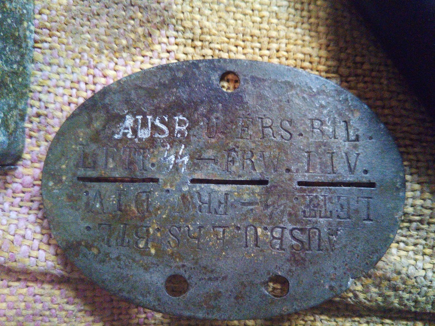

    Всем привет.
    Успел сегодня всё-таки похимичить.

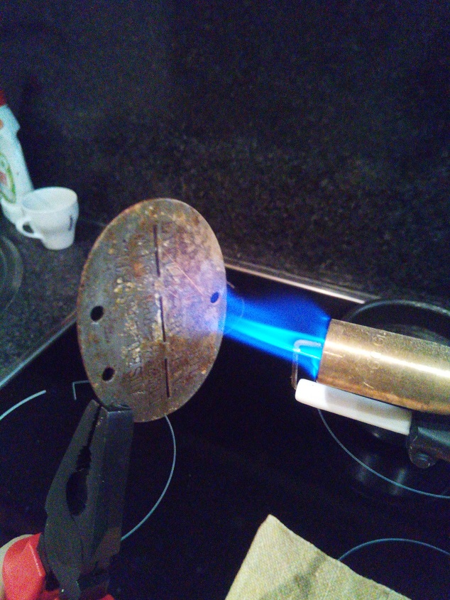

  15. ifa
    ifa Feldwebel
    297
    Estonia

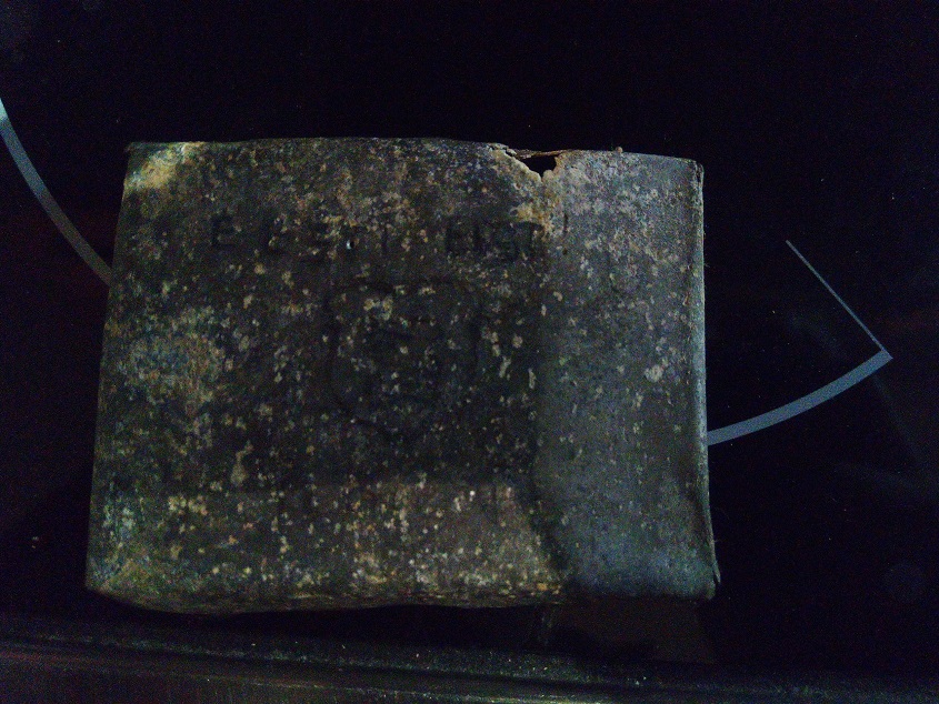

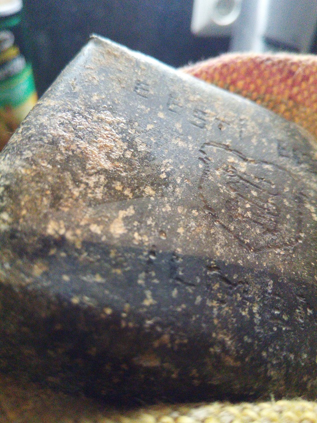

    Меня не устроило. Решил снять воск открытым пламенем (что делать дальше не планировал. Всё импровизация), 3.jpg
    MrJonsson81 та Jawist подобається це.

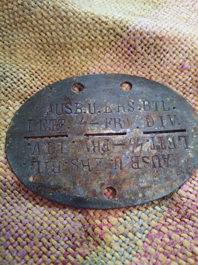

  16. ifa
    ifa Feldwebel
    297
    Estonia
  17. ifa
    ifa Feldwebel
    297
    Estonia
    Gasser та Jawist подобається це.
  18. ifa
    ifa Feldwebel
    297
    Estonia

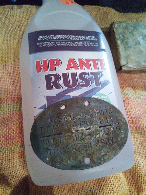

    Но вовремя одумался и протестил преобразователь на коробочке.
    Нанес на часть крышки , минуту посмотрел на пузырение . Стер тряпочкой. Слишком уж он жестокий оказался .

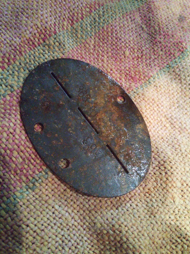

  19. ifa
    ifa Feldwebel
    297
    Estonia
    Попробовал помазать ватной палочкой и сразу растереть на другом участке крышки.
    Осталась вот такая защитная пленка. Возможно для консервации вполне рабочий метод. 6.jpg

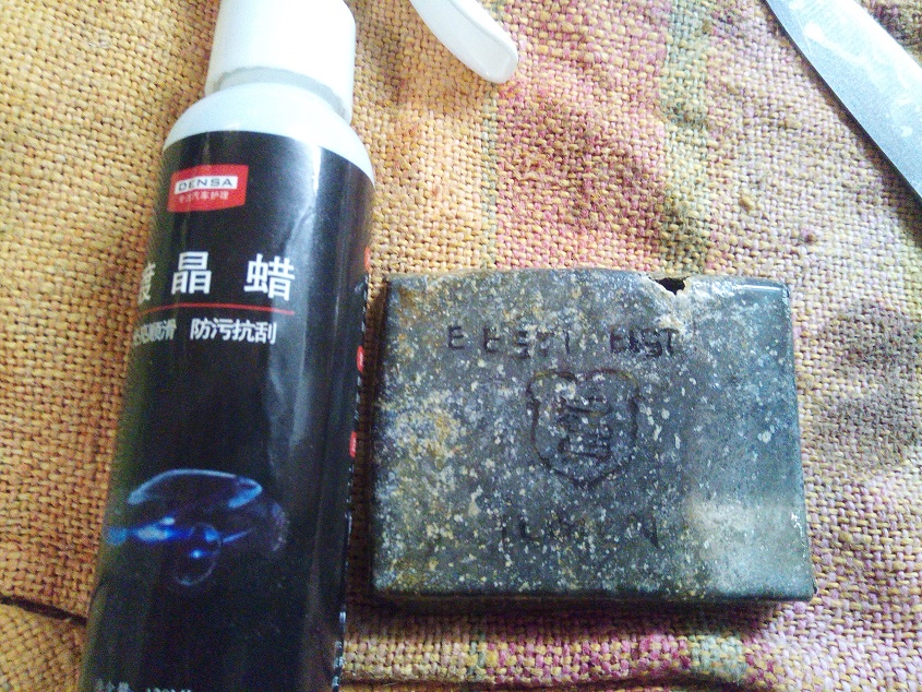

    Крышку обработал жидкой керамикой для авто .Лежит , сохнет. Посмотрим что получится. А я устал опять. Не мое это.
    Не хватает терпения и усидчивости.
