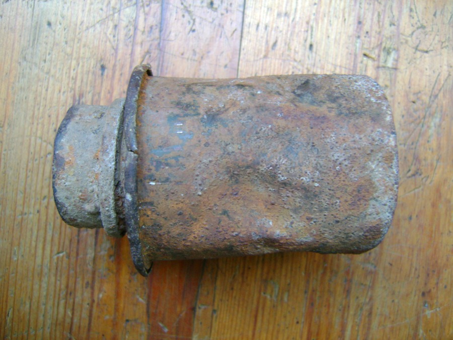

    Уважаемые комрады с золотыми руками помогите,тому у кого руки кривые.в Сбросе была колотуха,сохран гут,80%краски,клейма приёмки,метал бодрый вообщем полный фарш.Только вот незадача,она немного гнутая.Как бы так её покрасивее выровнять..
    Думал,думал ничего в голову неидёт.:oops:

    зря завальцовку попортил

    В лимонку её для начала - вылезет красочка

    Шпатлевкой надо ровнять....рихтовкой ровно не получится,да и как ее изнутри зделаеш.....

    В лимонку?
    А краска не послазиет?

    Полного фарша в ней нет и близько.Механически её здаётся не выгнуть уже толком, только хол. сварка и шпаклёвка. Если жаль 80% родной краски то щавель и на полку, будет ощущаться запах того времени.

    Ржавчина сверху только поверхностная,глубокой нет.После щавеля скорее вего будет вся краска на месте.Ладно,завтра посмотрю щавелевку и от этого буду плясать.Если куплю суну в щавельку,если нет то в лимонку или электролизом.

    Электролиз всю краску снимет!

    Очень даже и можно отрихтовать медным молотком или деревянной киянкой надев деталь на металлическую трубу приблизительно подходящего диаметра.
    С восстановлением завальцовки, думаю, будут проблемы - трещины. Я такое паял.
    Мелкие раковины - композитной шпаклевкой, а красить - заново (хотя это - на любителя)
