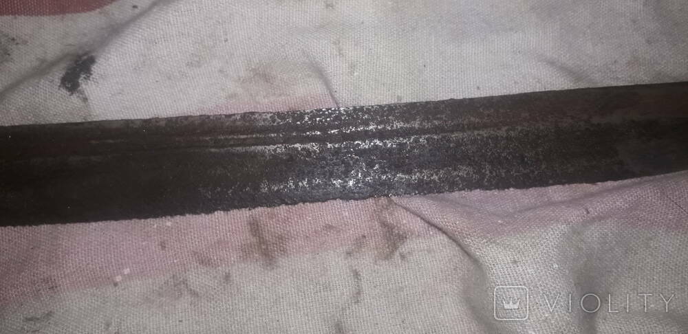

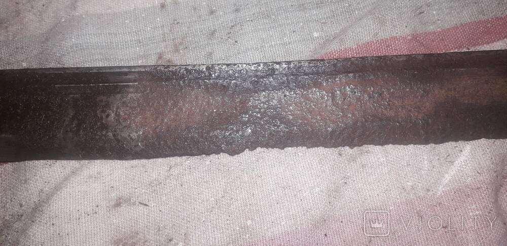

    Доброго дня.Підскажіть будь ласка як можна востановити клинка шашки.А бо підкажіть хто це може зробити.Говорили що це можливо методом гальваники?Всім відповівшим буду дуже вдячний.З пов.Юрій

    Доброго дня. В данном случае лучше оставить, как есть, а если сильно хочется иметь клинок в идеале, то с этого снять мерки и изготовить новодельный.

    Вітаю!реставрація цього клинка буде коштувати дорожче, чим замовити новодельний клтн,з вам згоденг! нема там шо реставрувати!
    Otryta, 663, Helmut Hesler та ще 1-му подобається це.
  8. Rudolf Ritter
    Rudolf Ritter Stabsfeldwebel
    847
    Донецк
    Добрый день!
    Реставрация или скорее восстановление сего предмета заключается в наращивании металла, будь то наплавка или гальваника ;), конечно же с последующей мехобработкой (стачиванием всего лишнего).
    1) По гальванике. Вы себе представляете, какой слой материала осаждается на "заготовку" при этом виде покрытия? А подготовка самой поверхности? Даже если гипотетически предположить осадить 0,5-0,7 мкм металла с последующим стачиванием, то сколько циклов потребуется для "выведения" раковины глубиной хотя бы 0,5 мм? И т.д и т.п.
    Если же идти по пути "современной" химической металлизации, то в основе этого процесса лежит подготовка (наращивание) поверхности путем нанесения различных лаков, на которые уже потом осаждается "хром" или "никель". По сути это тот же процесс шпаклевки и покраски. И не факт, что сделают нормально. Полным-полно отрицательных отзывов о том, что поверхность не идеальная, с потеками. И главное не совсем "устойчивая". И еще сложность в том, что нет обратной связи (у Вас забрали вещь и вернули, а как при этом все получилось Вы узнаете только по окончании работ). Недавно я столкнулся с подобной проблемой и "пробивал" вопрос, могу заявить, что восстановление Вашего клина таким способом обойдется в 500-600 евро минимум (по ценам в РБ).
    2) По наплавке. Процесс долгий и кропотливый, который заключается, по-сути, в нанесении капель металла электросваркой. Заметьте - НЕБЫСТРОМ нанесении, чтобы предмет не "потянуло". Ну и опять же мехобработка с выведением геометрии. С учетом того, что клинки ХО это не каски и "философия" этих предметов несколько иная (я имею в виду то, что разные огрехи нельзя в последствии будет снивелировать скажем покраской), а также то, что площадь восстановления слишком велика - то тоже не вариант. И главный вопрос: если Вы не варите, то кто это будет делать и во сколько это обойдется?
    2а)Наплавка ПОСами. Ну что ж... Как вариант. Но вопрос отличия внешнего вида поверхности остается открытым (см. предыдущий пункт о "философии" ХО).
    В "сухом" остатке имеем только изготовление нового клина, как указал вначале ув. камрад Amadeus, а другие камрады подтвердили.
    С Уважением!:beer:

    Я бы тоже оставил как есть, единственное что можно сделать это выравнять режущую кромку. Пила которая там образовалась портит всю композицию. А так, почистить латунной щеткой, смазать маслом, и можна експонировать.

    Если оставлять как есть, то надо побороться с ржавчиной, а то она, даже смазанная маслом будет и дальше "вылазить".

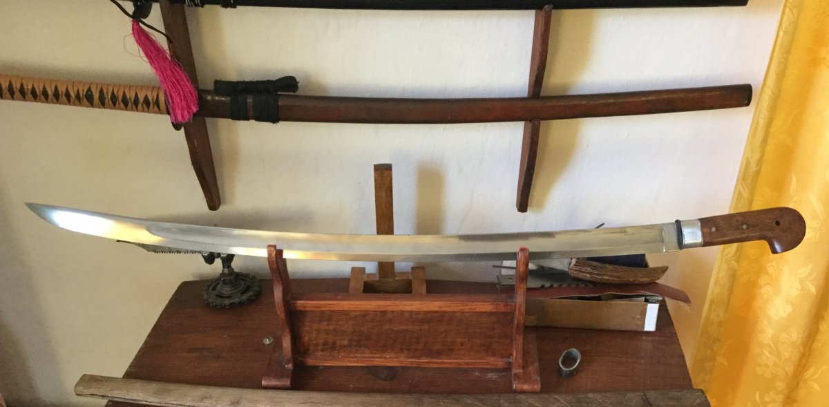

    Щеткой ржавчину убрать. В идеале перед мех очисткой можно обжечь горелкой (главное не перегреть) Кстати я делал клинок на нижегородку сам, из строительного угольника, ничего там сверхсложного нет. При наличии свободного времени и минимального инструмента, за недельку не спеша можно выточить.

    Добавлю до вищесказаного. На мій погляд краще просто очистити до чистого металу шляхом замочування в нафтопродуктах і легкою чисткою щіточкою. Це займе чуть часу зате не спортить придмет. Якщо навіть допустити гальваніку чи наварювання то остаточно потрібно буде попрощатися з частиною клейм. Нові клейма не йдуть ні в яке порівняння навіть з підбитими оригінальними клеймами, не то пальто.
    Якщо допустити варіант з частковим відновлюванням кромки то тут потрібне не аби яке старання та терпіння, стики зварки та оригіналу потрібно буде в ручну виводити. Тобто наводити сип раковинок з переходом. Хімічним способом це зробити акуратно важко, тому що зварка та оригінальне залізо хімія їсть по різному, особливо може вбивати на стику.
    Стосовно вирівнювання кромки шліфовкою я з вами апсолютно не згідний. Після такого вирівнювання це буде якиїсь свинокол. Я просто категорично проти таких методів, краще вже нехай буде пила в оригіналі. Або ж саму кромку як писав вище чуть підварити та стики зістарити, це повинна робити людина з старанням. Надто вже багато знищених придметів безповоротно останнім часом горе реставраторами, в тім числі і мною. Краще зберегти як є і нічого не псувати.
    Очистка, докомплектація, виготовлення недостаючих частин ножен, консервація і повне щастя.
    Не полінився та добавив кілька фото в тему для повної ясності. Повторюсь що це моя думка зроблена саме по цих фото.
