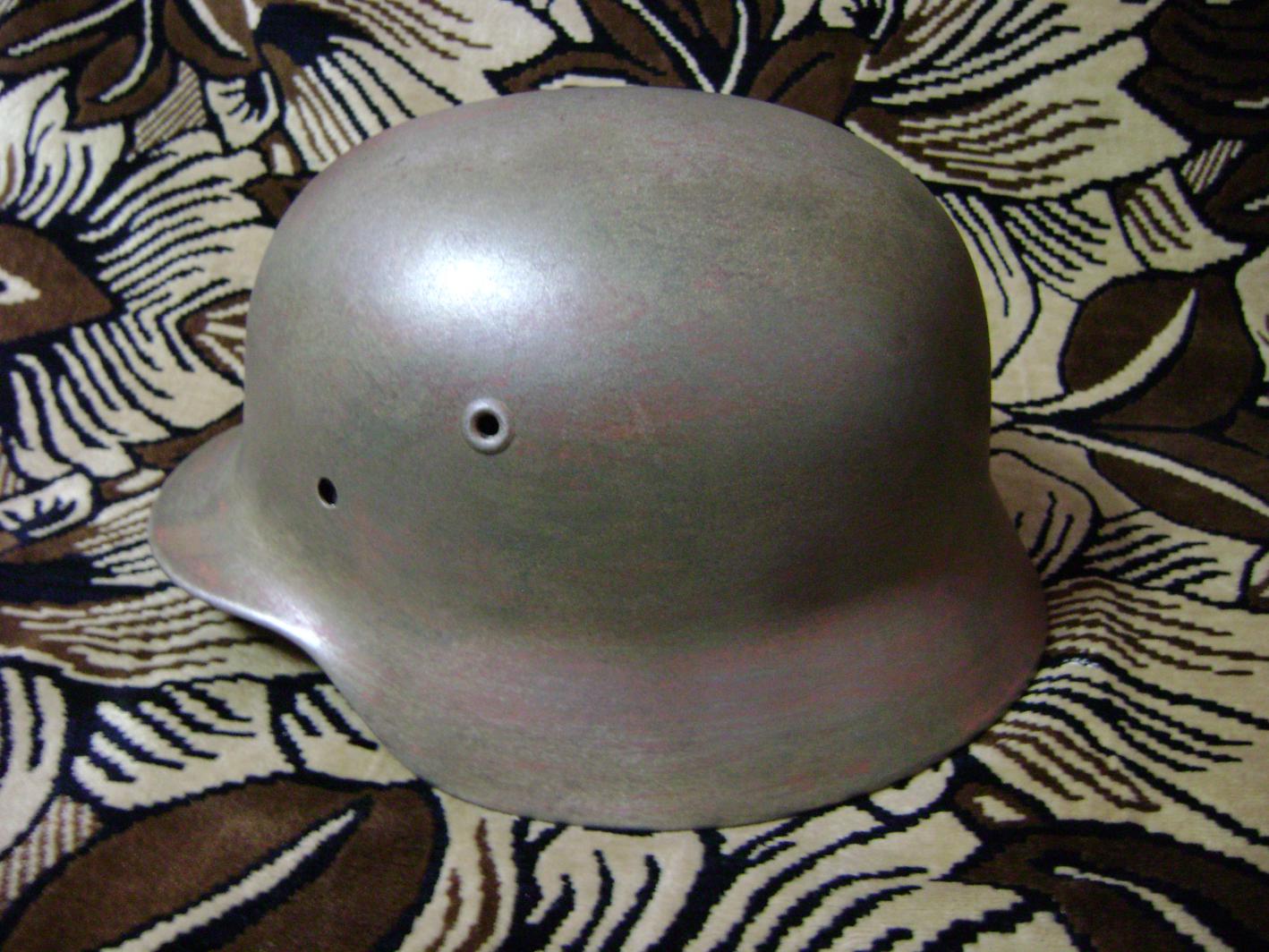

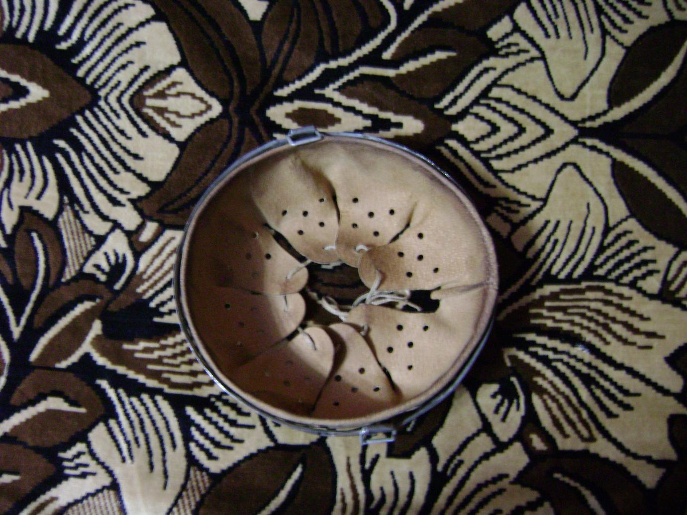

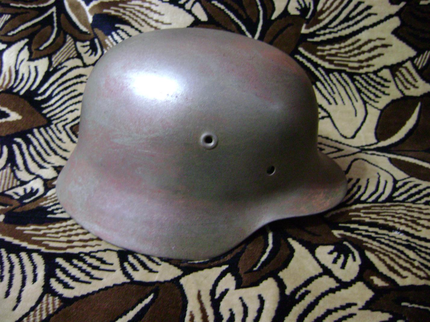

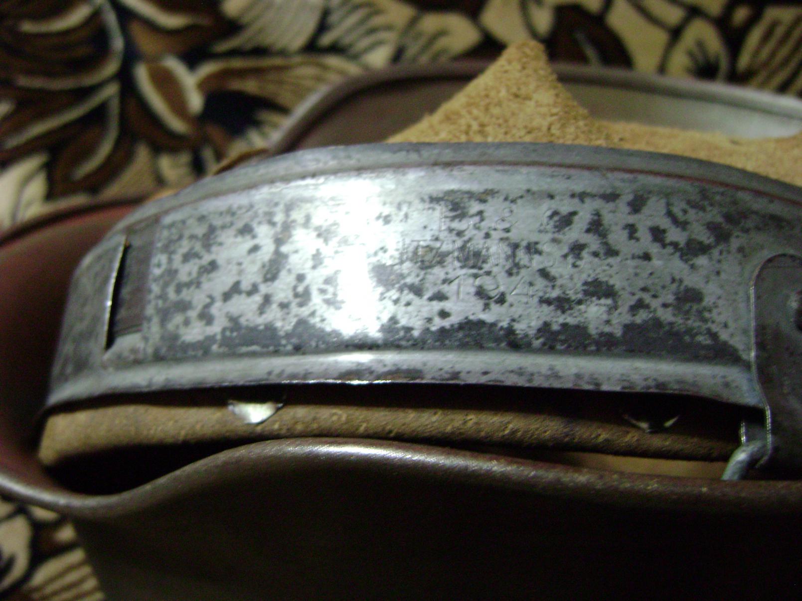

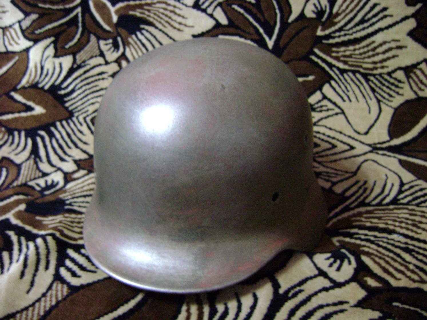

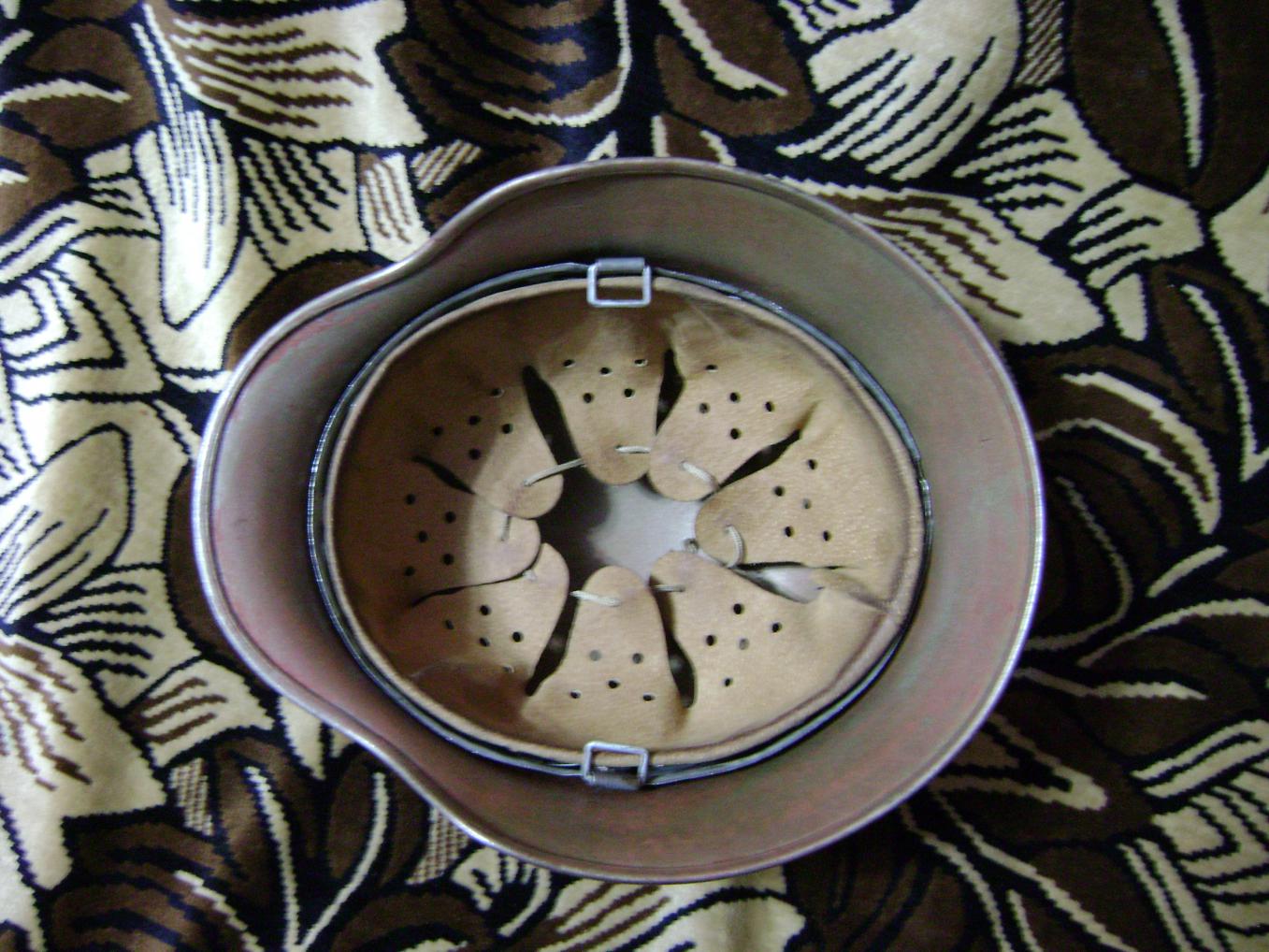

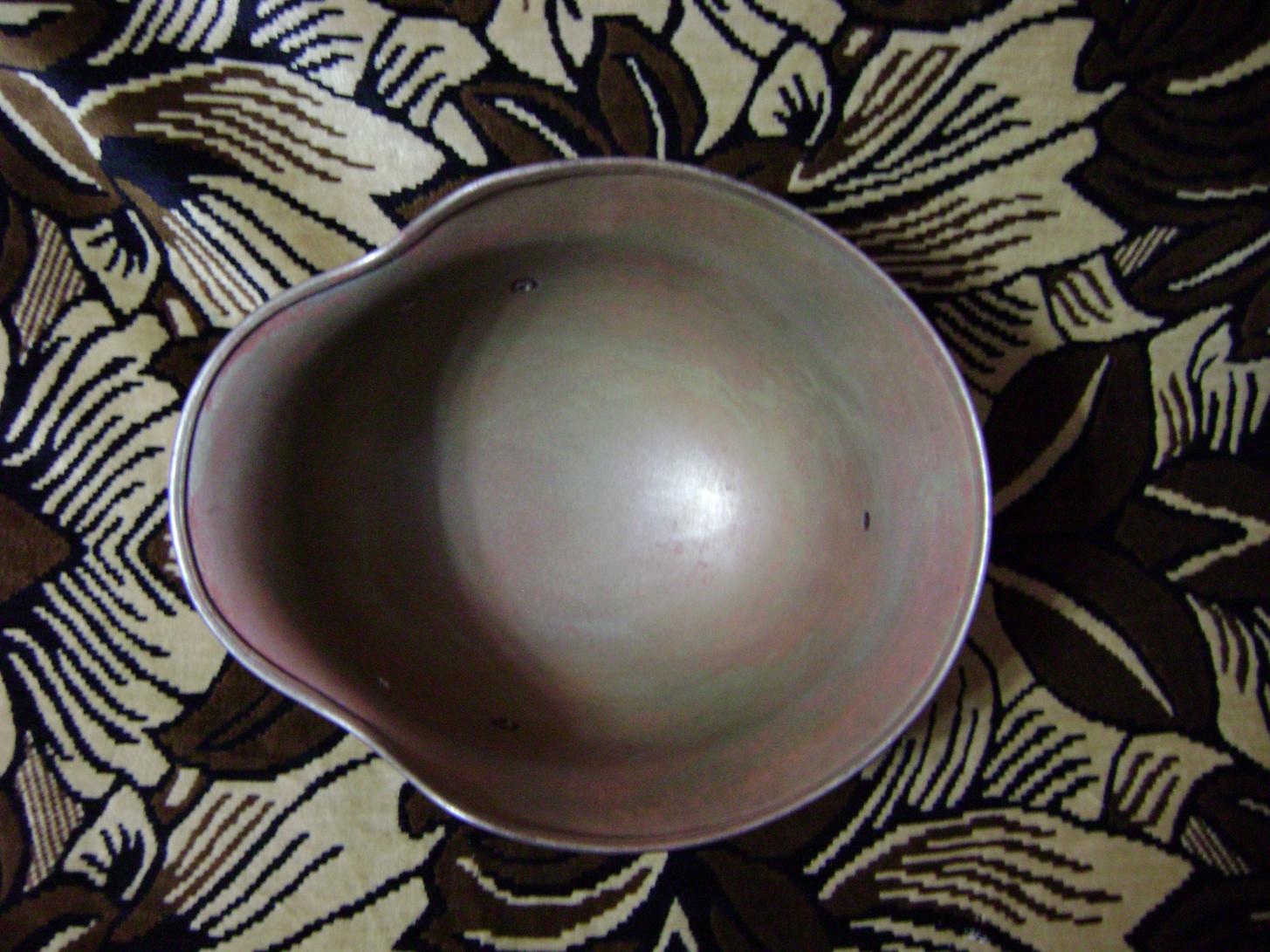

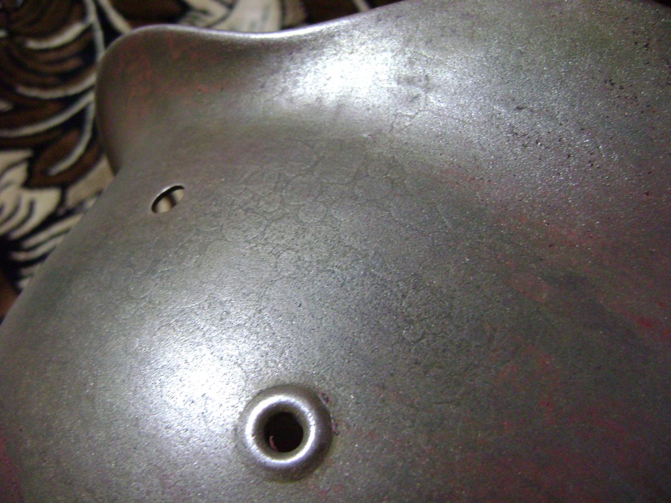

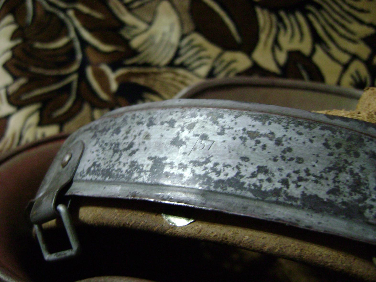

    Ну скажем так, смывка его не сильно испугала, пришлось его еще мет. губкой для посуды драять часика 2. Краски родной нет, зато метал ОК, структура железа похожа на змеиную чешую, на фото видно. Пока откисал колпак, я умудрисля собрать подшлем :D, конструктор еще тот, правда внешний обруч 1943 года, но это на каске заметно не будет. Кожа и внутренний обруч с пружинами очень хорошего качества реплики (родные в сейчас дефицит).
    Да пока грузятся фото - мысли вслух. Думаю что каски всеже красили глянцевой краской, матовость получалась за счет металла, если присмотрется то сам металл структурный, матовый. Ведь форма не идеально гладкая, туда попадал разный мусор, износ и т.д. поэтому после покраски получался эфект матовости.
    Теперь в поисках краски.
