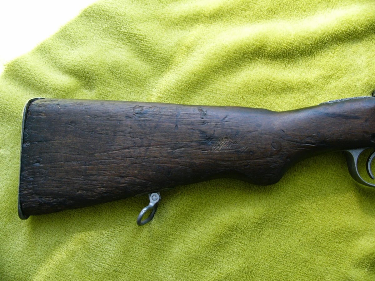

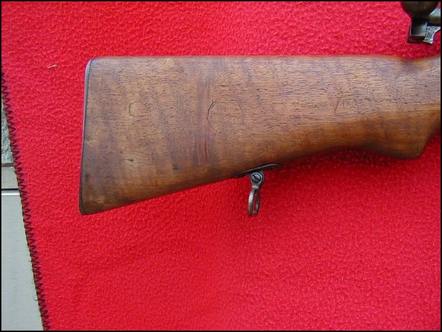

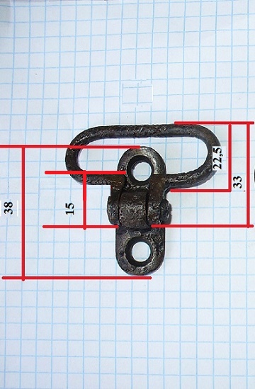

    Антабки, що на Ваших фото від 95-ї моделі.
    На 88 і 86 правильні антабки мають бути такі:
    Jawist, Стрипа, 663 та ще 1-му подобається це.

    Дякую я в курсі які мають бути-питання де їх взяти,якщо маєте продайте,з пов.

    Або хоча би поділіться розмірами.

  10. Teodor Pauli
    Teodor Pauli Leutnant
    49
    106
    1.289
    Львів
    на третьому фото зліва-направо: антабки м88, м95 (варіант 1), м95 (варіант 2)

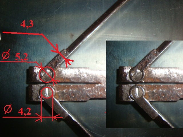

    Товщину дроту на кільцях не підкажите ?.
    Стрипа подобається це.
  12. Teodor Pauli
    49
    106
    1.289
    Львів
    4 mm

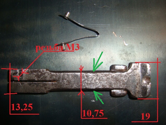

    Смастерил, осталось чуток шлифануть.

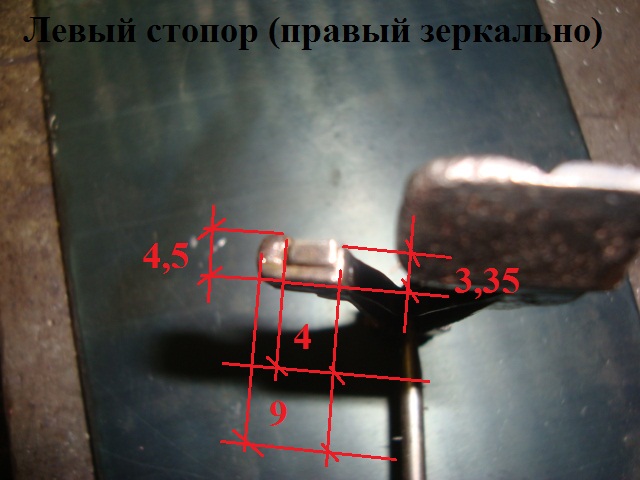

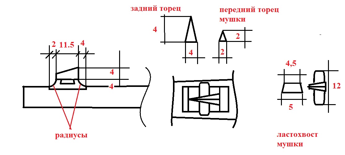

    Хочу внести поправку в схему. Ви не там лінію накреслили коли вказували розмір 15мм (я так думаю). Оскільки я вже цю роботу пройшов та все перевірив, вношу ясність щоб не було плутинини. В основному схема супер. Фото 2 виправив косячок. Всім удачі в роботі.

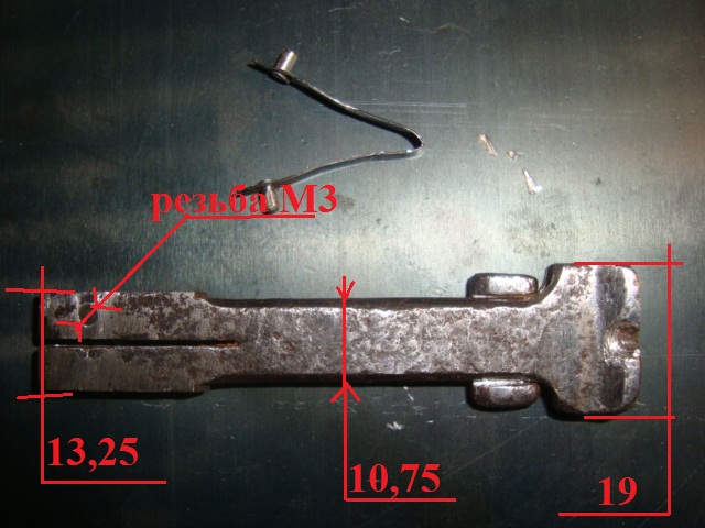

    Чтоб не подумали что я балаболил и флудил спрашивая размеры прицела, выкладываю работу.
    Делал на скамейке.
    Тёмные детали закалил. В начале закалил только пружину, но она так мощно щёлкала деталями по зубцам дальности что стало ясно детали без закалки долго не протянут.
    Прицел М 90. Цифры будут набиты позже.

    ...отут с обеих сторон фАски :
    RIHARD 77 подобається це.
  17. 663
    663 ✠ Moderator
    17
    7.558
    Україна.
    Спасибо за слежение качества моей работы, в правильности ММГ это +. Фаски там есть именно так как вы указали в схеме. На фото просто плохо видны.

    ...там добрых 40 градусов :

    Как не лень, но сейчас встану с дивана и сделаю фото в разобранном виде.
