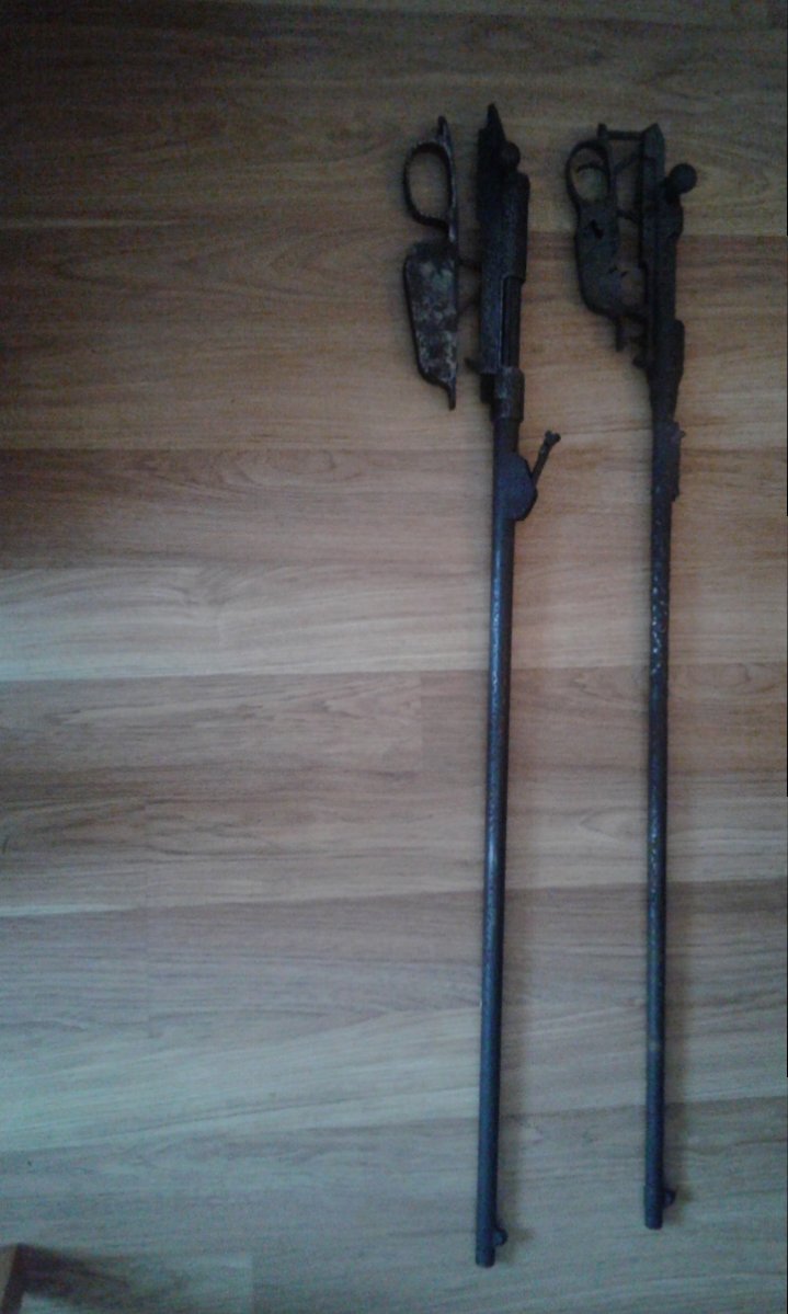

    не могу снять размеры, планка утеряна...

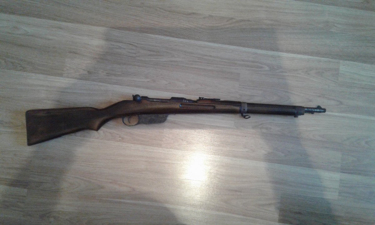

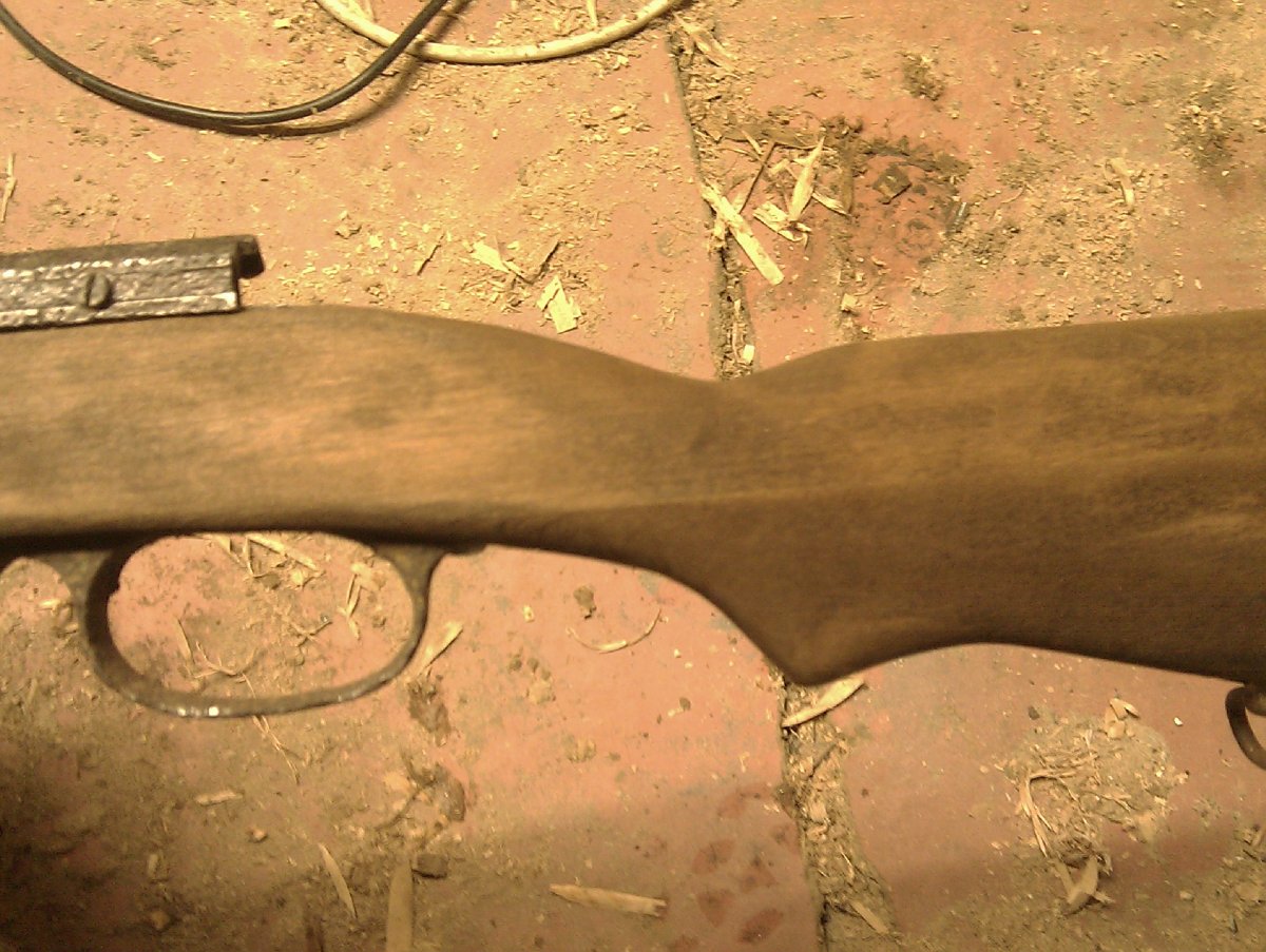

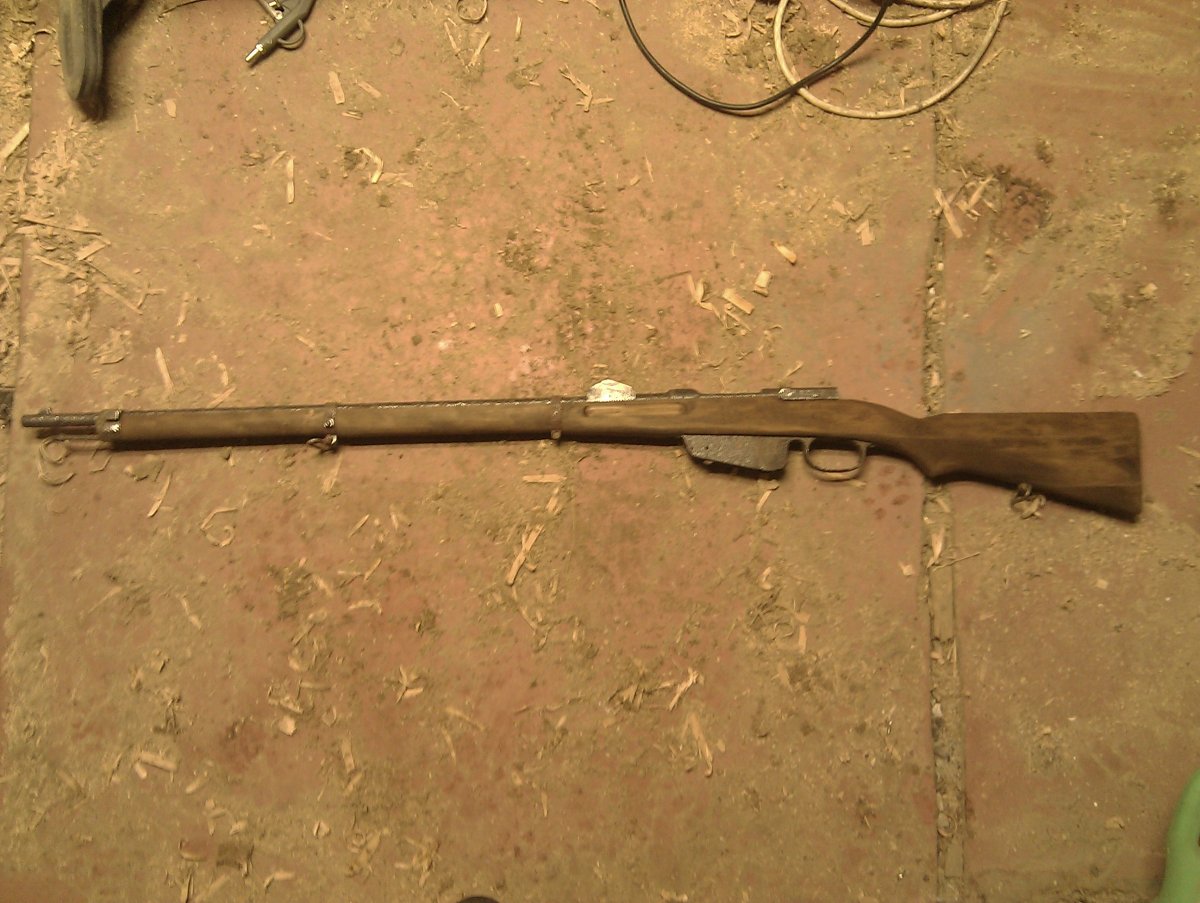

    Дня доброго.От зібрав до купи свого 88.Косяки є,але не принципові.Альтернатива для болтів магазинної коробки-звичайні м6.Скруглюється шапочка,полотном по металу робиться жолоб,лишнє обрізається,й в нас готові болти.З М6 болтів також можна зробити болти,що фіксують прилив й ложеве кольцо з антабкою.Лишнє сточується на точильному камені.

    хорошо получился, нужно в районе прилива ложе немного подрезать только, а в целом работа проделана не малая. хорош результат!

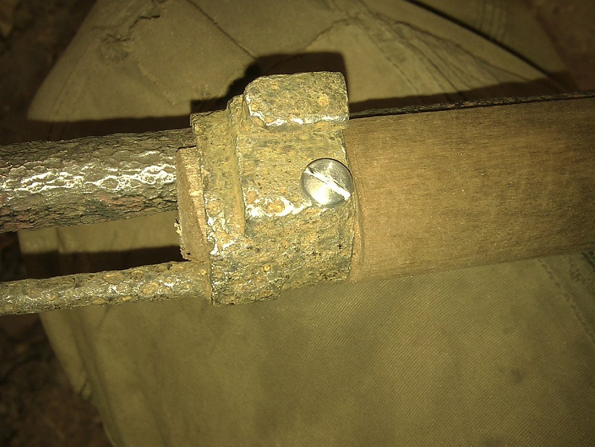

    Інтересує різьба на ложевих кільцях, саме ними займаюся. По фото прощитав що вихід болта 5мм а він гладкий, ото ж получається що різьба біля 6мм.

    Сьогодні перевірив з іншою рамою м6 болти.Вкрутився спокійно на 5-6 оборотів,далі почав туго йти.Для порівняння немає ніодного болта рідного до 88,щоб визначити різницю в кроці наріза.В кольці болт в мене був,на приливі висверлив остатки того що залишилися,набив різьбу м6,й обточив лишнє.сіло добре.

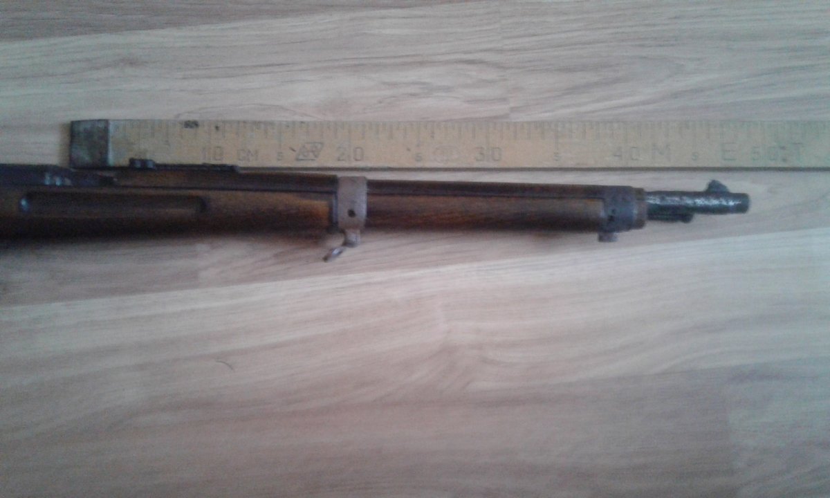

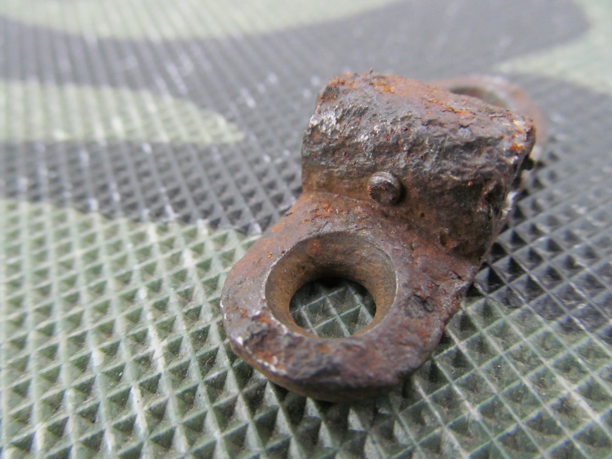

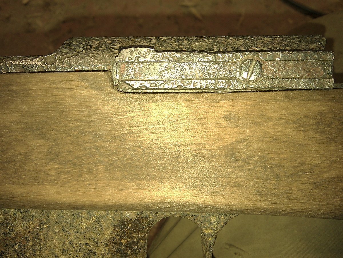

    Й в продовження теми.Докінчив сьогодні свій карабін м95.Й прошу підсказки,яка саме це модель карабіну.Постіль прицільної планки як у звичайного м95,по остатках прицільної планки видно,що також була як у звичайного м95.Ложеве кільце не збереглося,тому підгонку робив під кільце звичайного 95-го.
    Також,хто може дати розміри основи задньої антабки до 95,буду вдячний

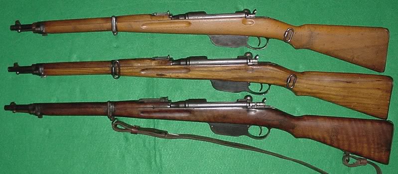

    Доброго вечора!У Вас перероблений карабін з гвинтівки(ложеве кільце без бокової антабки,прицільна планка гвинтівки).З пов.

    Це розумію,та яка конкретна назва цієї переробки?Подивився ,їх кілька варіантів було.Тему загубив по них.Дякую за увагу до питання

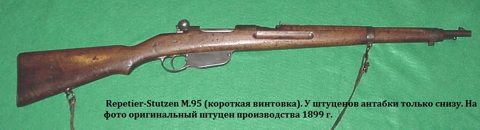

    Штуцен М-95 (коротка гвинтівка). На фото штуцен офіційний. На останім фото ваш нижній (як зразок для роботи).
