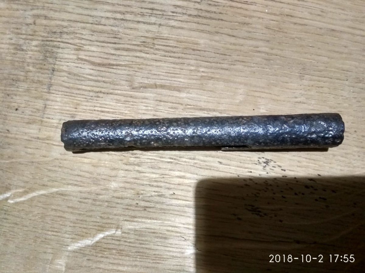

    Доброго всем времечка.Год ковыряюсь со своими манлихерами и вот только нашёл эту тему,сколько инфо,а я все сам додумывал.Собираю м90 и м95 карабин.По м90 есть коробка ,родной магазин с подавателем крючком , затвор с курком с кружком вместо язычка и без полозьев.А вот ствол с базой наверное дефицит?Подскажете?А по м95 срочно надо ложе,кто то делает?

    Здрасте, если я не ошибаюсь то там разница только в базе под прицел, диаметр, и длина, вроде раму м 95 можно использовать, Но не уверен, завтра могу сравнить раму м 95 и м 90 на фото..

    И ещё отличается курком и подавателем.В подавателе меньше деталей,а вот рама одинаковая т.к. затвор , кроме курка такой же

    Я имел ввиду отличие рамы и ствола,но свами абсолютно согласен

    Ствол по длине не помню,а вот патрон одинаковый.Прицельное конечно другое...
