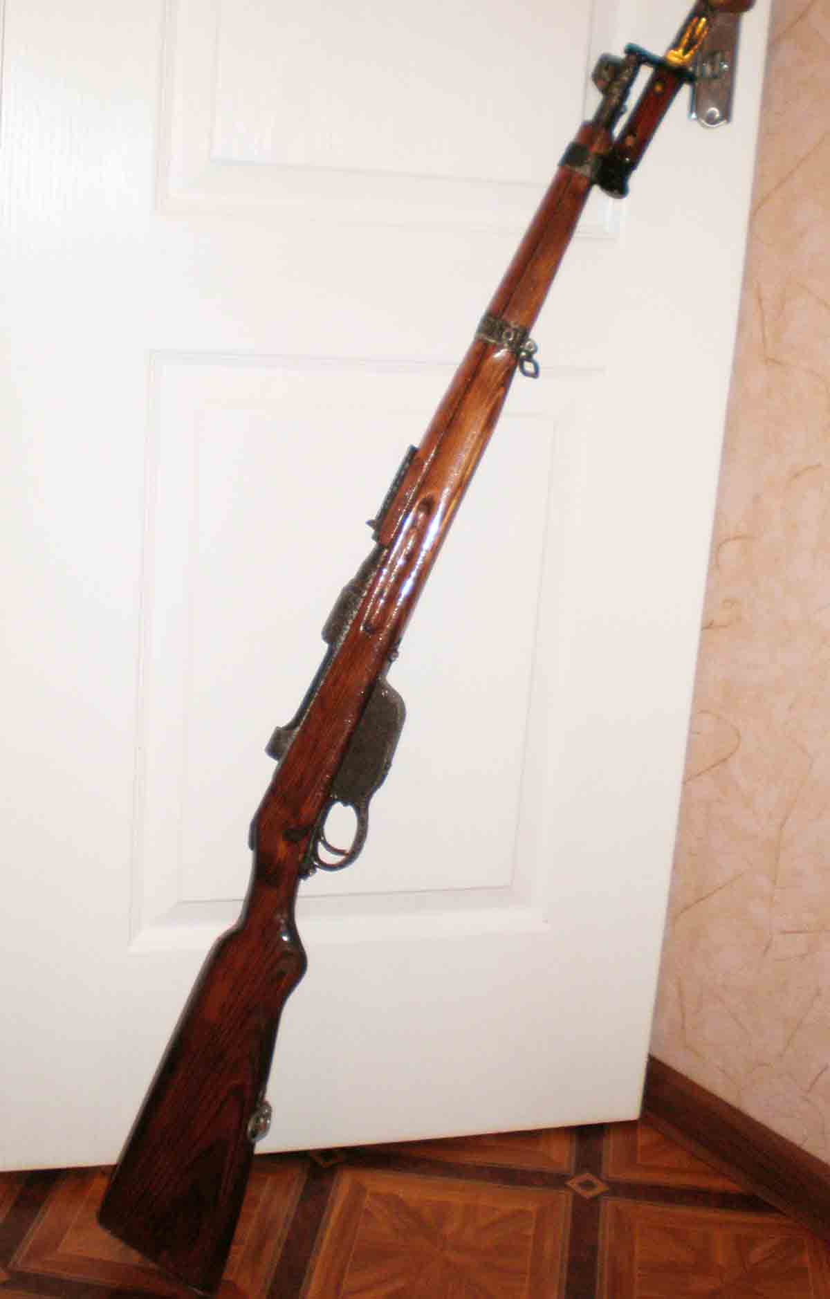

    Представляю вашему вниманию пошаговую реставрацию карабина Манлихер.
    Работой занялся в первые, прошу строго не судить, т.к. ложе делалось без наличия специальных инструментов... :( Плюс к этому чертежей дерева нигде найти не смог, по этому делал по фото. :smile_6:
    Думаю получилось нормально :D
    И так начнем: ;)

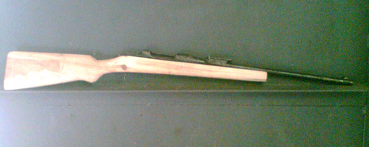

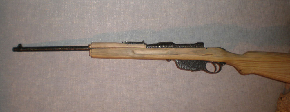

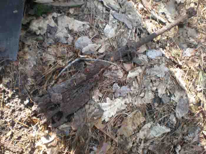

    1) Вот такой он был поднят из землицы русской

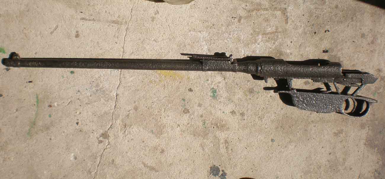

    2)После мех.чистки
    ArtBorsuk, Fluth, Владос1991 та ще 1-му подобається це.

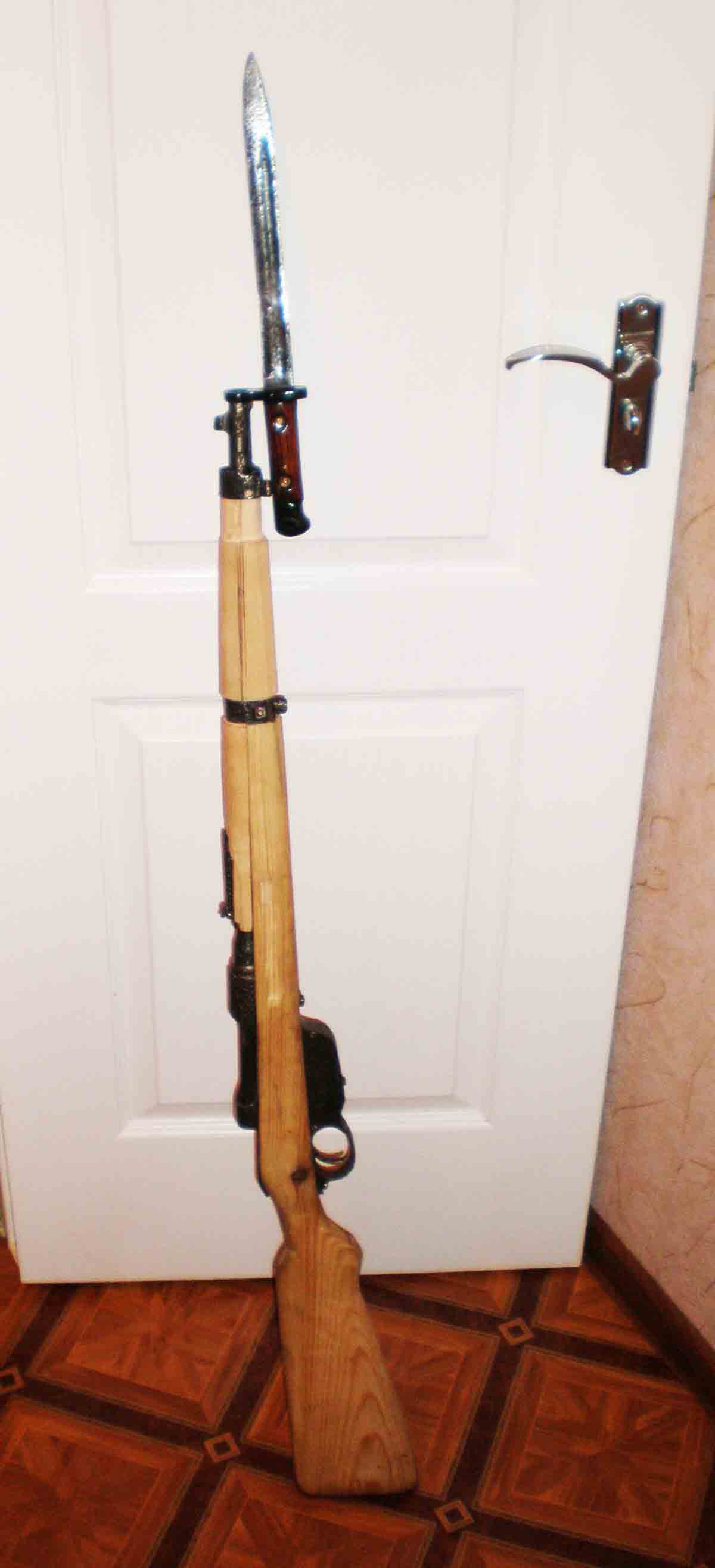

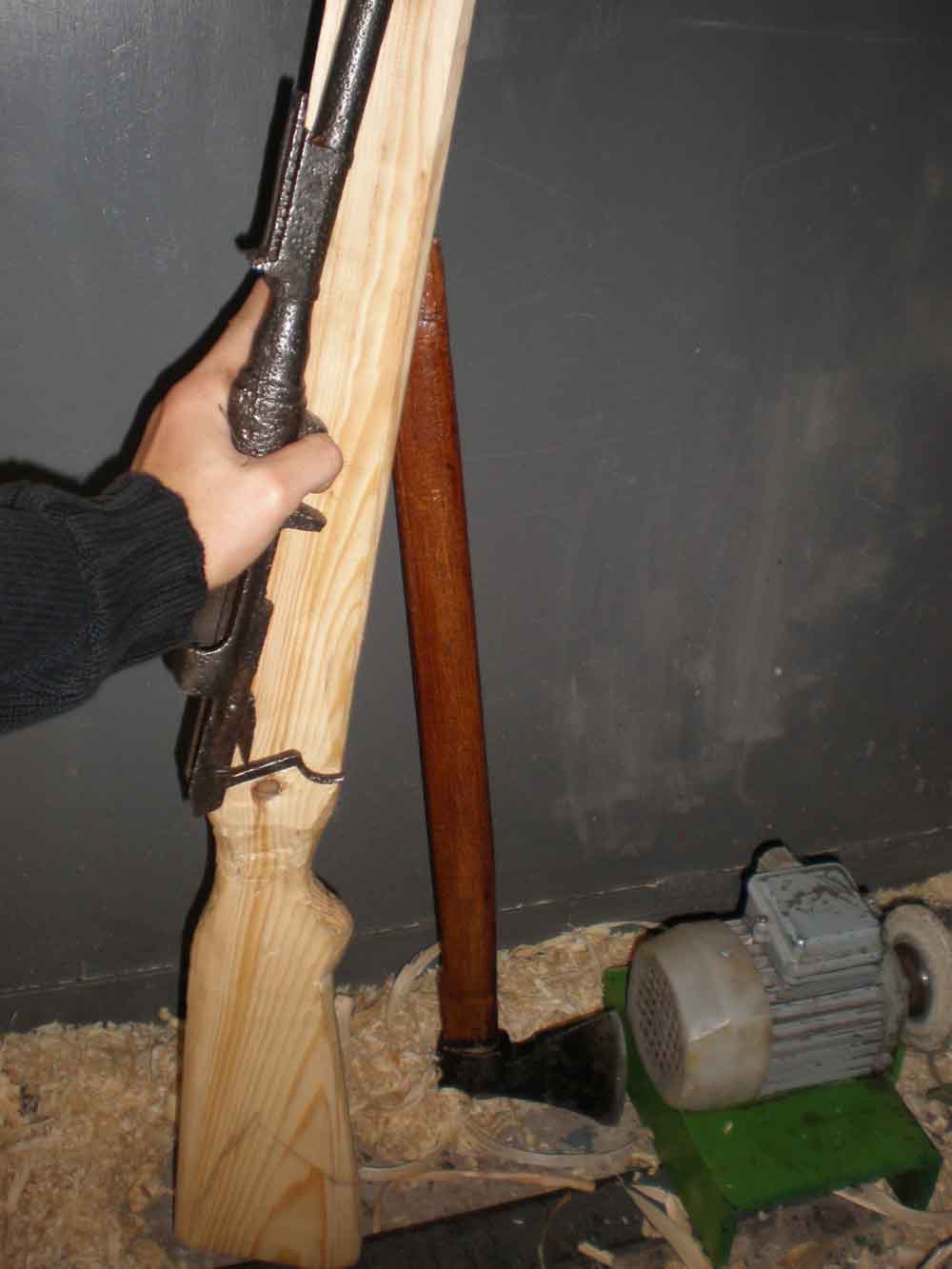

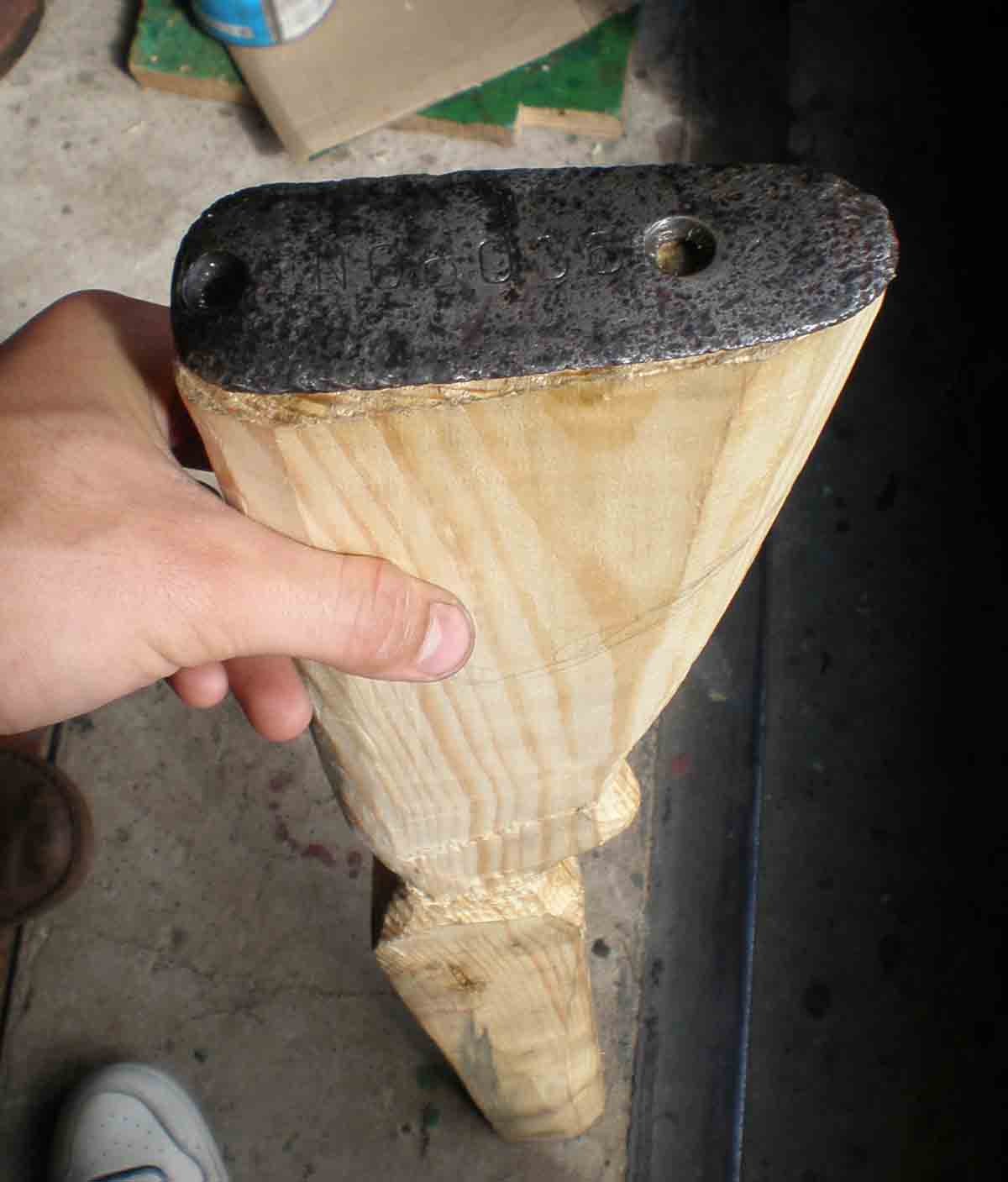

    3)Конвейер запущен! Первые шаги сделаны :)
    4) Доводка
    4 користувачам це сподобалось.

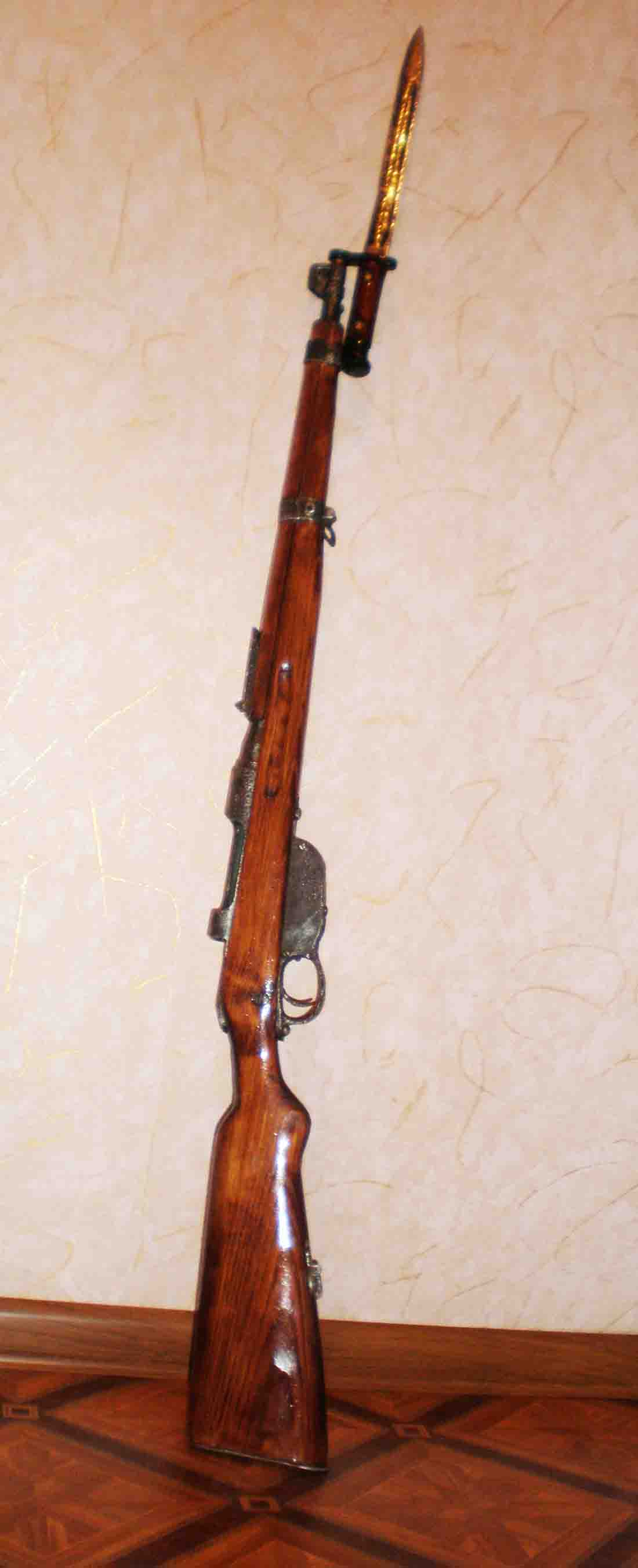

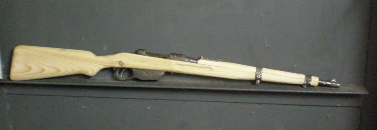

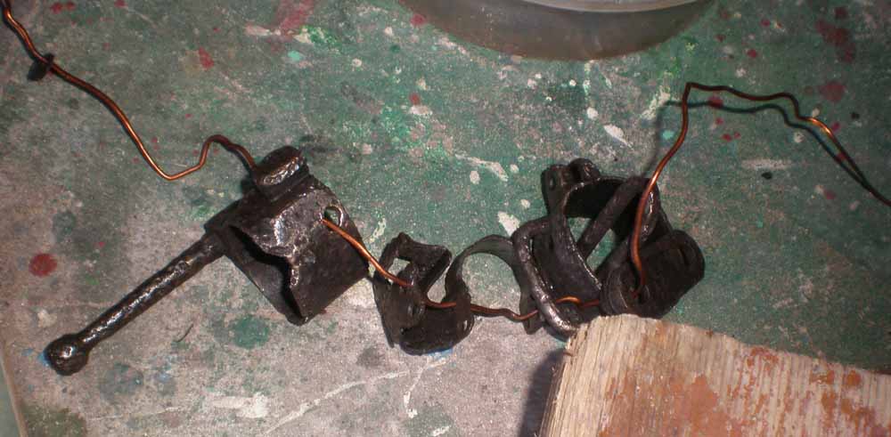

    5) Изготовление накладок
    6)И наконец последние штрихи :)
    8 користувачам це сподобалось.

    А лишнее дерево снимали, я так понял топориком?:)

    Все верно, топориком.. :D
    Особых инструментов и навыков такой работы не имею... :beer:

    На стенку нормально. Я бы еще состарил дерево до состояния металла.

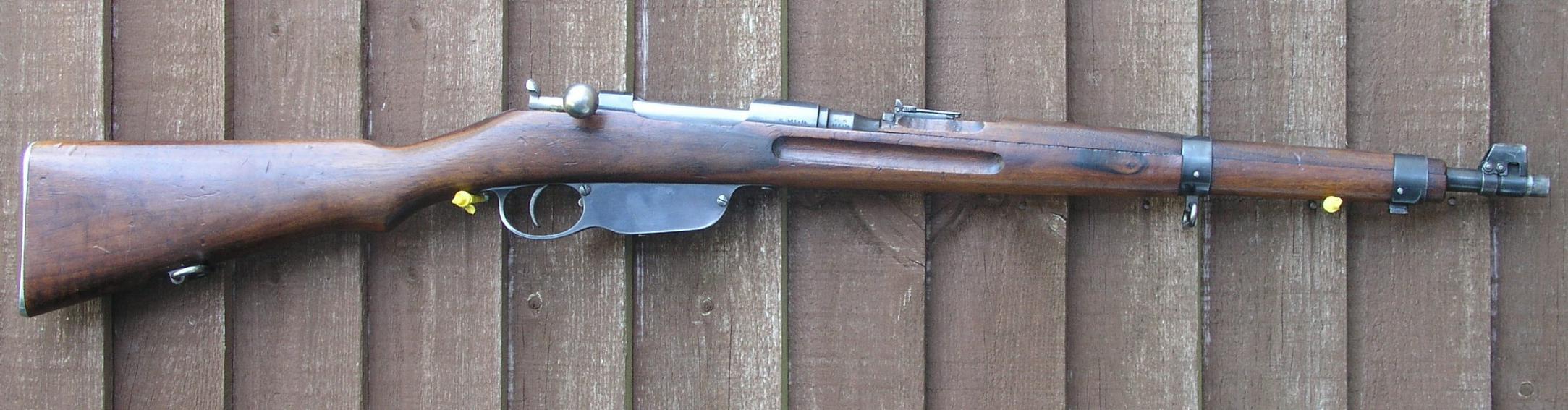

    Изготавливал ложе по этой фотографии. Именно здесь пистолетная рукоять есть. Если Вы имеете опыт роботы с такими девайсами - буду рад посмотреть.
    У вас по ссылке ложе винтовки, а у меня карабин, т.е. немного короче

    Украина,Одесса
    На оригинале она меньше

    Wobag, спасибо за совет, возьму на заметку.
    И давайте будем учитывать несколько аспектов:
    1) То что, у меня нужного инструмента не было.
    2) Робота первая
    3) Схем нигде нет (на к 98 намного легче найти схему чем на м-95)
    4) Опыта работы с деревом я не имею.
    С Ув.
    з.ы. У Вас на фото итальянский Манлихер-карикано, и он существенно отличается от его Австро-Венгерского сородича
