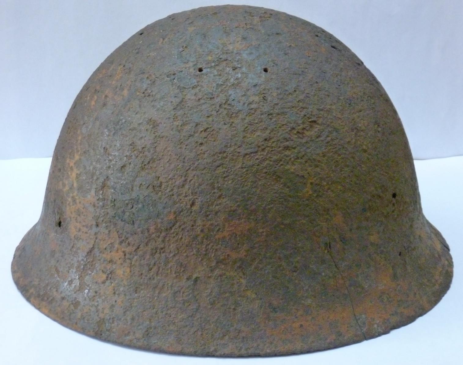

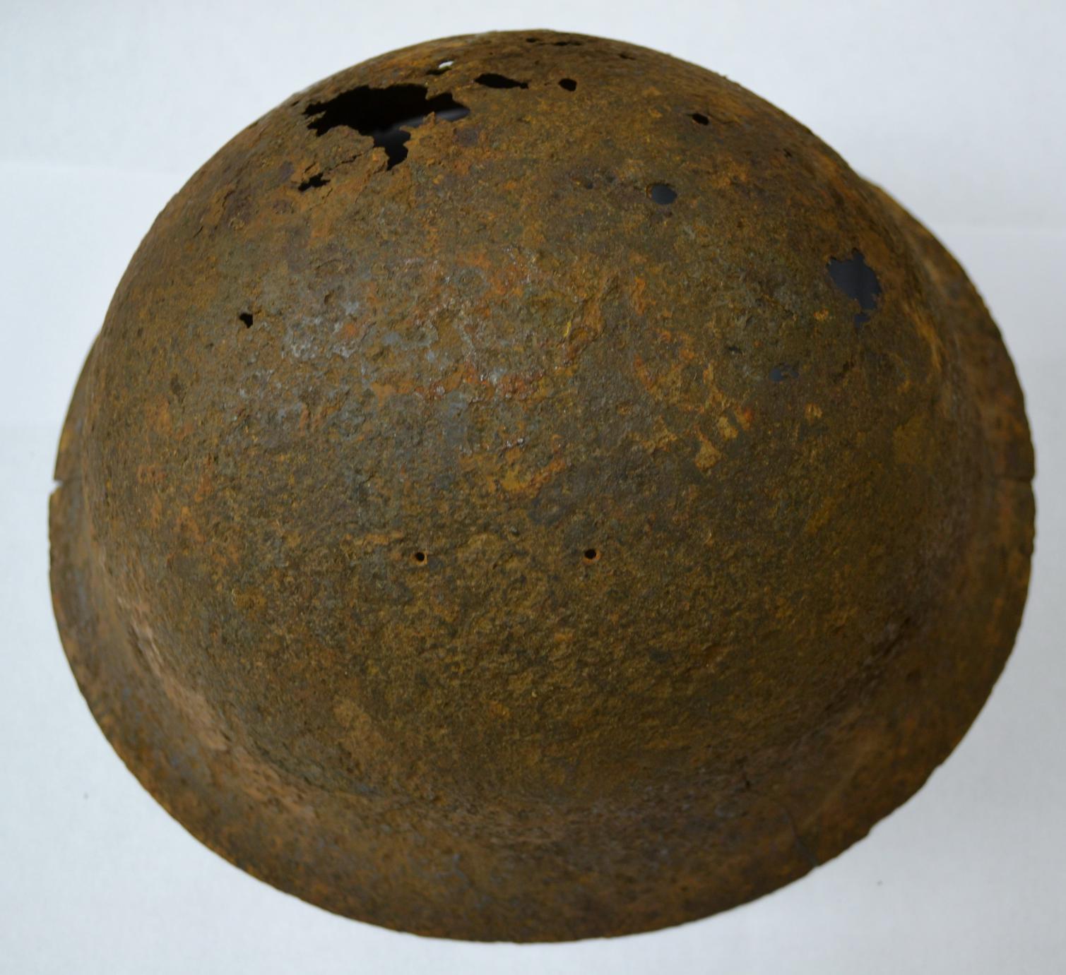

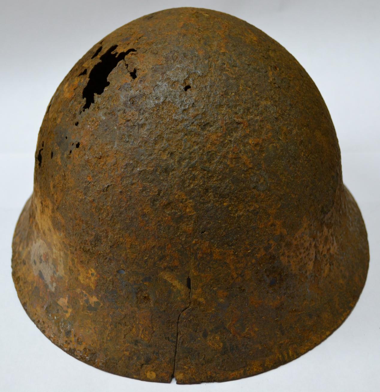

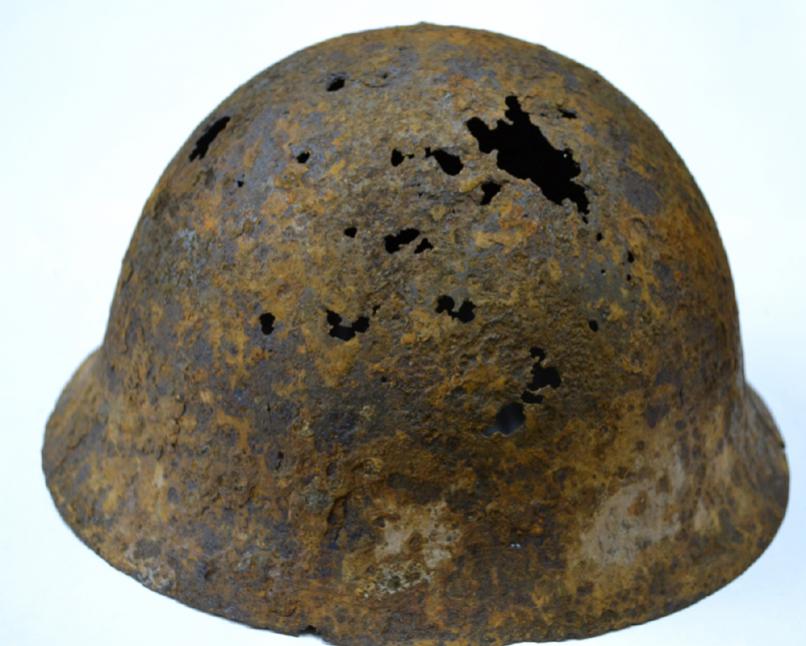

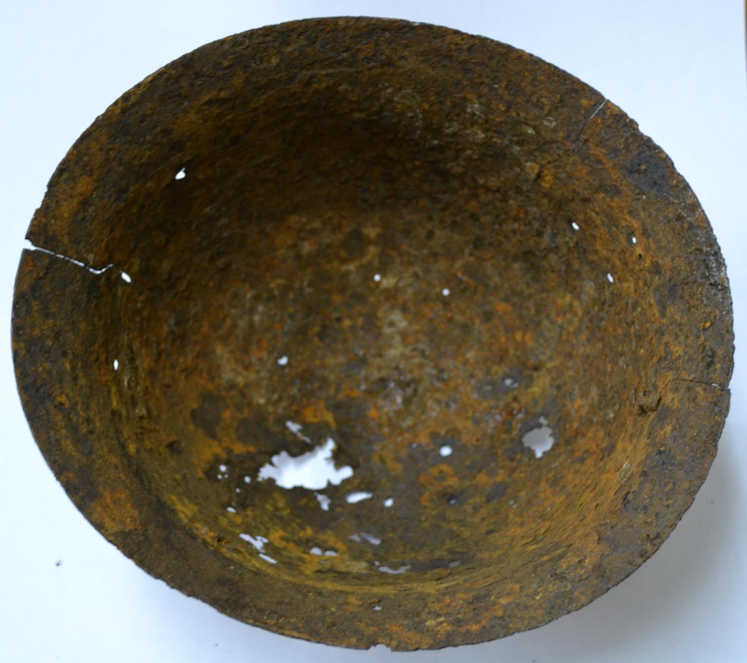

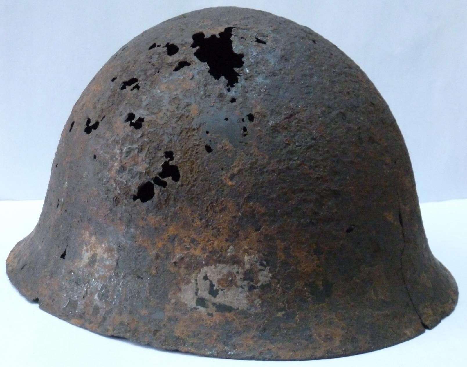

    Есть две каски. Обе со сложностями
    Одна с тремя небольшими трещинами, зато дыры в куполе, утрачены кламеры и звезда, практически нет заклепок.
    У второй металл более крепкий, на месте кламеры и звезда (правда, без клемм, видимо на ржавчине держатся), заклепки на месте. Но большие трещины - на затылке почти до верха, а на лбу трещина завернулась вбок, и металл немного вывернулся наружу.
    Для начала, наверное, нужно отмыть в мыльном растворе. Не подскажете пропорции?

    Сначала их нужно очистить от ржавчины до голого металла.Ту что решето-залатать стеклотканью с эпоксидкой,потом шпатлевка,грунт и краска.
    На другом шлеме трещины заварить полуавтоматом(только нормальному сварщику это сделать).
    Я бы вообще их пропескострули бы,-убрал бы всю лишнюю гниль,но с первого шлема получиться фольга как звездное небо,или как наперсток прогоревший))))))))

    Поскольку я раньше ничем подобным не занимался, то вопросов будет масса (не всегда в похожих темах есть исчерпывающие ответы - после их просмотра теорию я более-менее понял. Вопросы есть по практическому применению теории). Видимо, для начала шлемы помыть надо.
    В какой "посуде" их отмывать с мыльным раствором - пластиковой? И чем тереть - можно металлической щеткой для посуды, или лучше жесткой пластиковой?
    Ну и вопрос - для чего реставрировать - первый, наверное, только на полку, а второй и на реконструкцию сгодится?

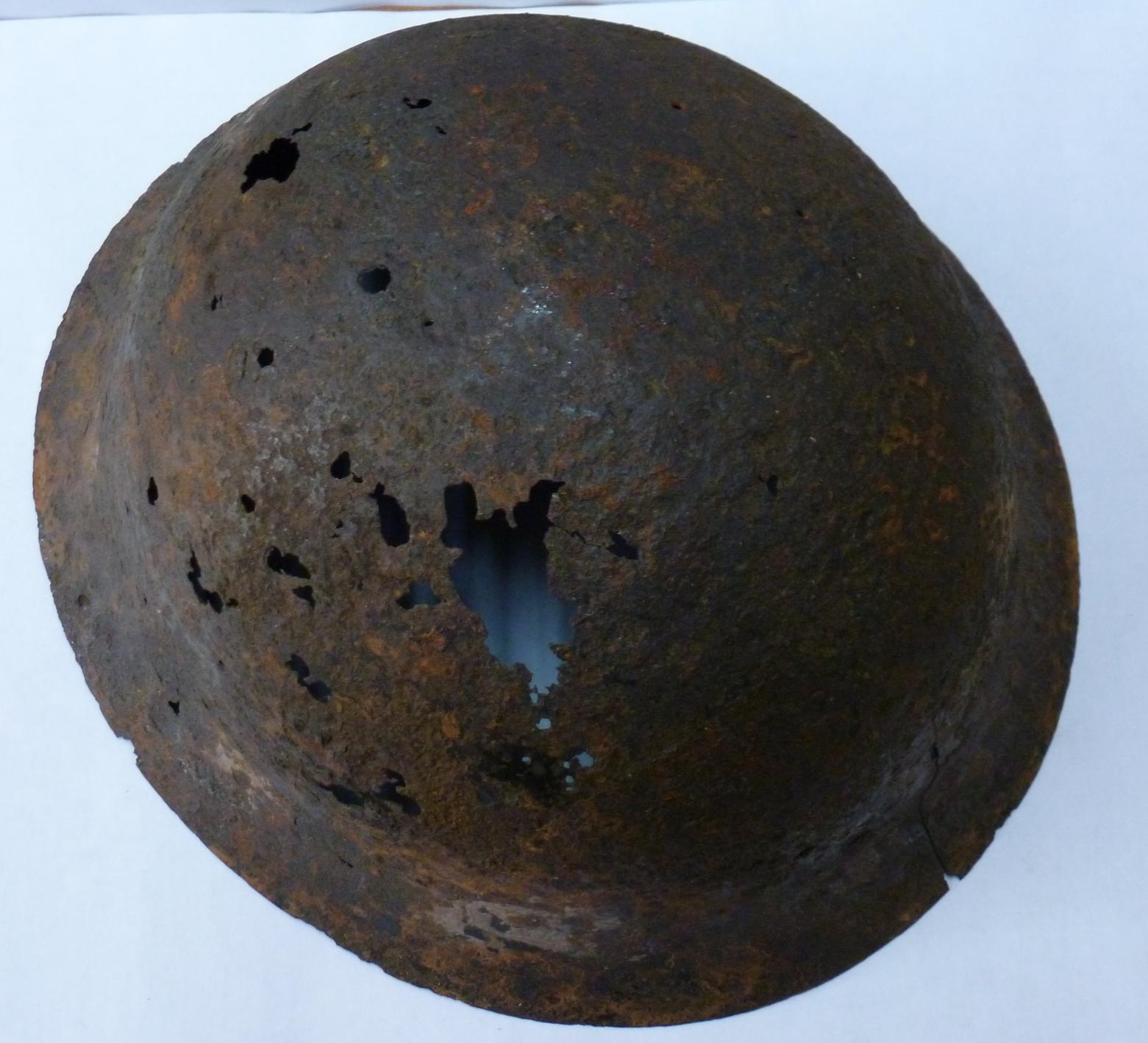

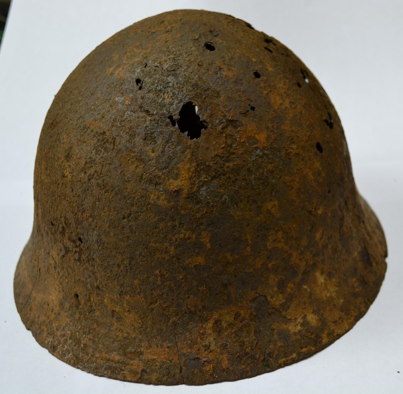

    фото дырявого

    Только электролиз. Пескоструйка разнесет в клочья дырявый шлем.

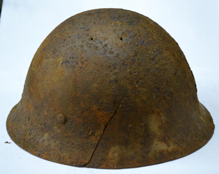

    Да понял я уже, что до металла ржавчину мыло не счистит... Помыть я его хоть могу?!

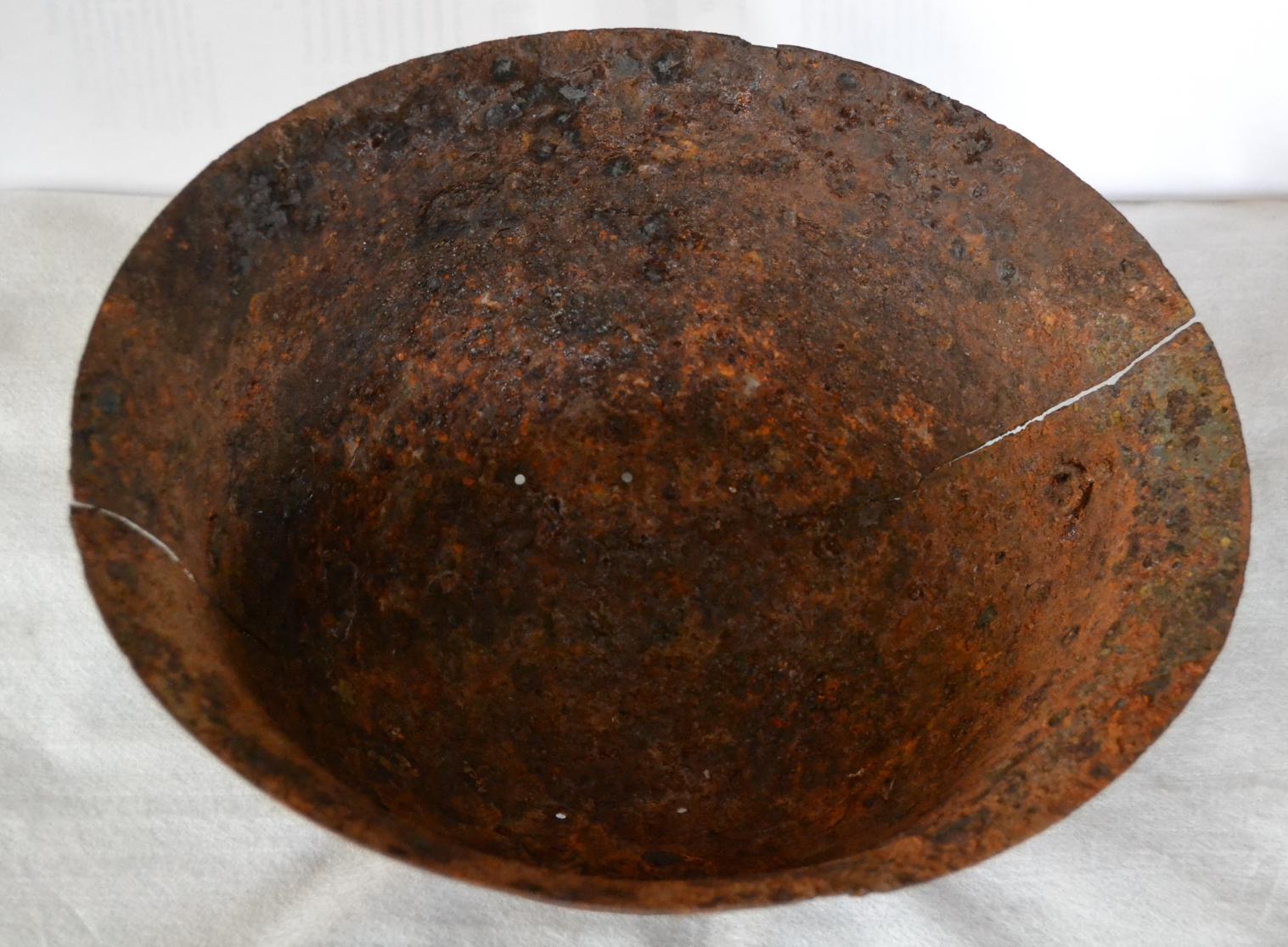

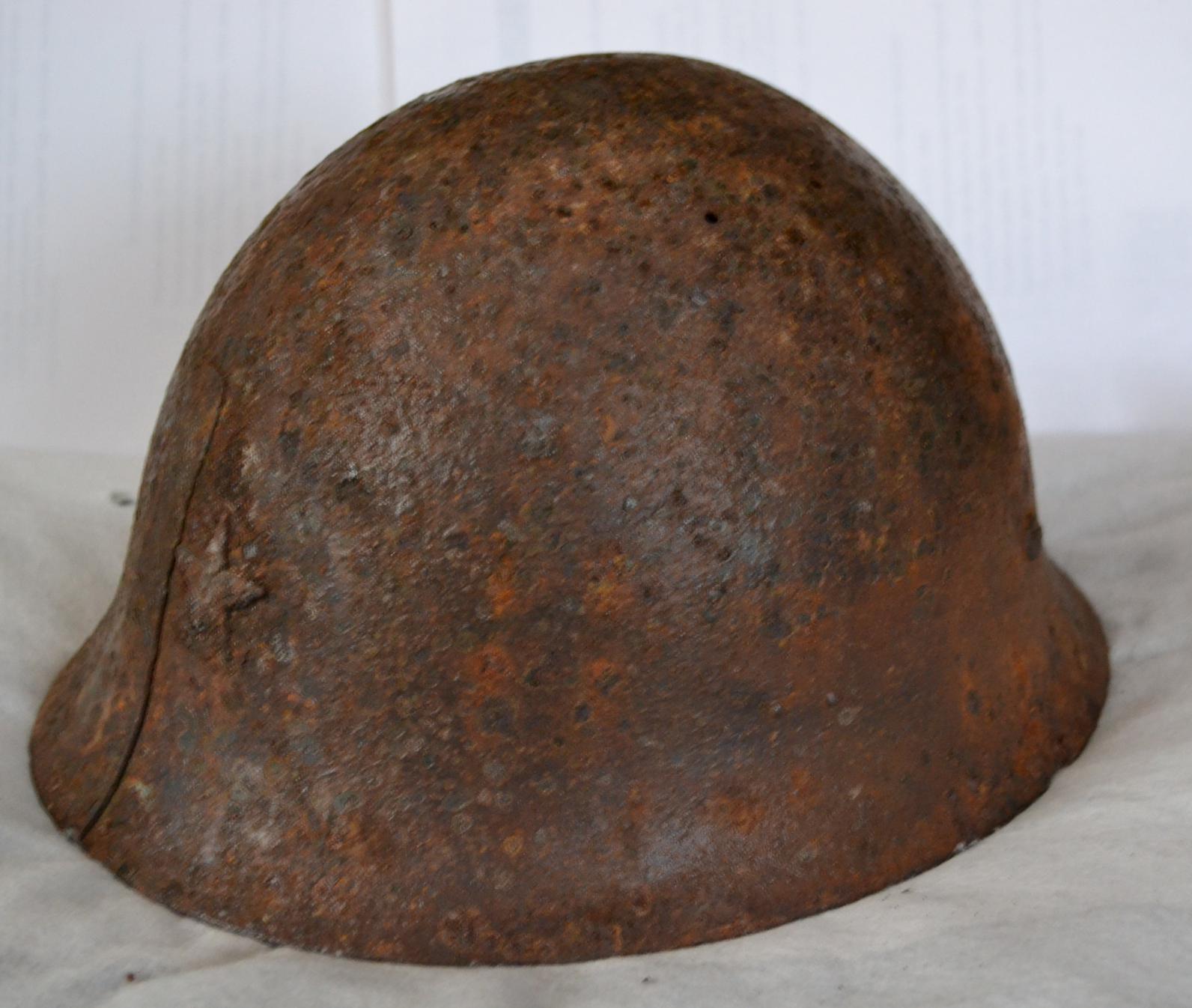

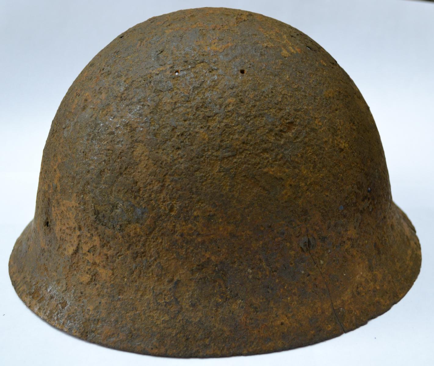

    Вот фото второго шлема - пока так, хотел больше, да заряд у батарейки фотика кончился. потом сделаю еще пару штук. Как "отрихтовать" трещину у звезды?

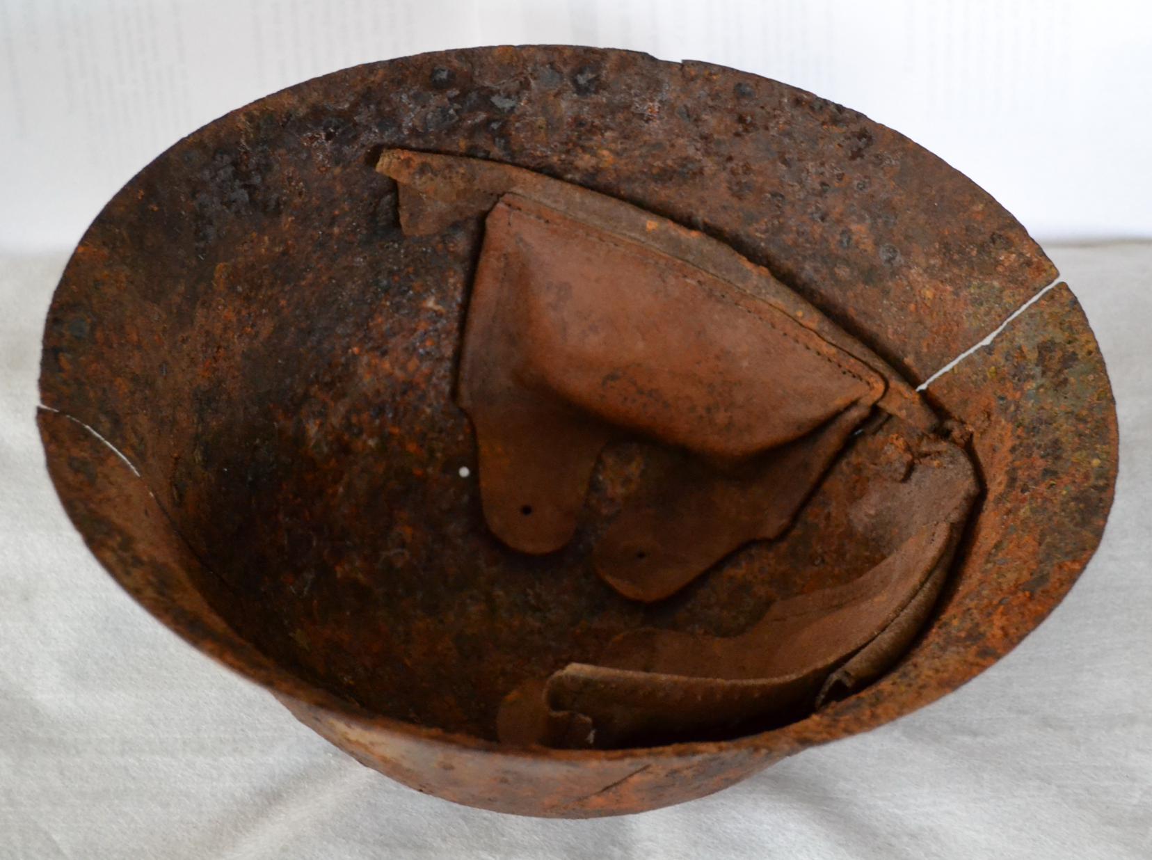

    Шлем, полежавший сутки в мыле.
    Похоже, будет тонкий слой шпаклевки почти по всей поверхности. Местами грунтовка проглядывает?
    Первый шаг по восстановлению шлема - очистка до металла. Лучше всего - электролиз? В домашних условиях делать мне никто не позволит. Будем искать, где можно операцию эту провести. Кстати, где обычно "водится" электролиз? И насколько он опасен для металла?

    Камрад делайте электролиз и не морочьте голову!
    В квартирных условиях самое оно!

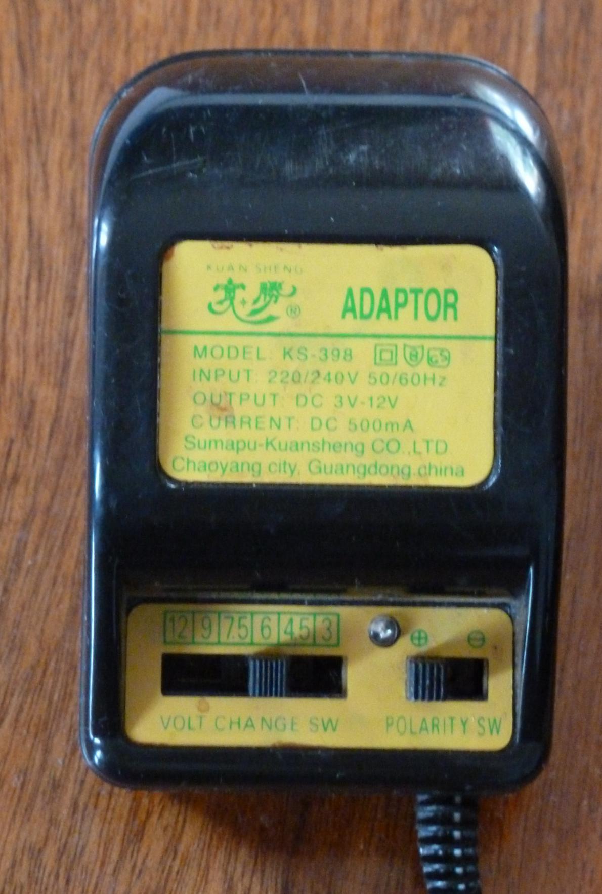

    Подойдет ли адаптор с постоянным током на выходе 7,5 V?
  20. Allour
    Allour Feldwebel
    1.321
    Russia, East Siberia
    Сила тока важна в первую очередь, напряжение во вторую. Пойдет, только чем больше ток, тем быстрее идет процесс.
  21. Tetsu-Bo
    Tetsu-Bo Gefreiter
    98
    Петропавловск
    Вот такого типа адаптор подойдет? И какая цифра больше должна быть: 500mA хватит или больше искать?
  22. Allour
    Allour Feldwebel
    1.321
    Для каски 0,5 А маловато. Надо что-то типа зарядного для аккумулятора на машину, на худой конец блок питания от компа доработанный.

    Почитайте тему по электролизу пожалуйста. Есть и уже поднималась неоднократно. Нужно иметь ток с запасом - желательно 5-6А (Ампер) - зарядка для АКБ автомобиля подойдет если не импульсная а обычная трансформаторная. В ней же есть гасящие резисторы которыми ток можно ограничить до приемлимого значения. Ток ограничивают исходя от протекания процесса очищения. Чем нежнее и длительнее нужен процесс - там меньше выставляем ток.

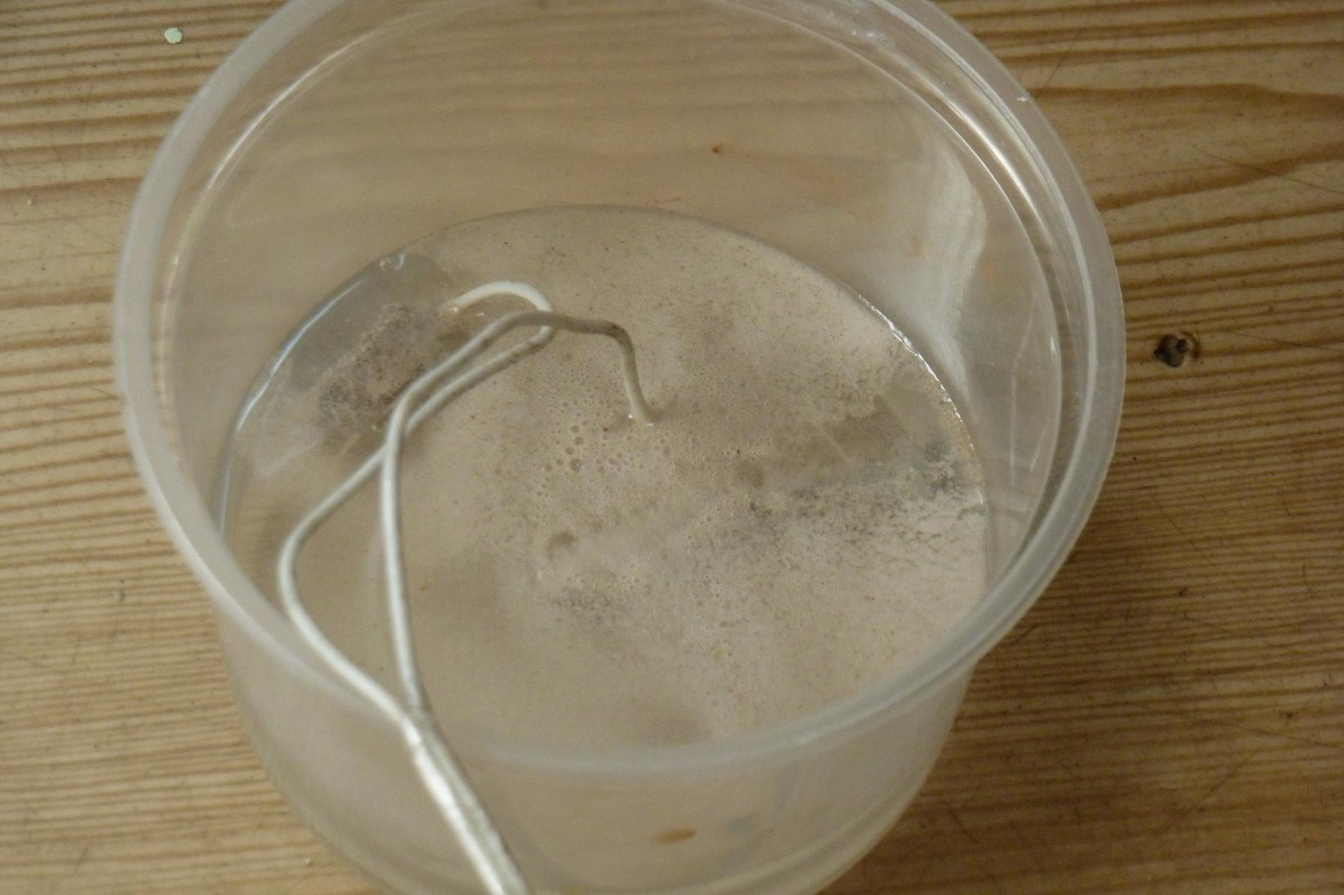

    Образование у меня гуманитарное. С электричеством имею дело в основном прикасаясь к выключателю (максимум лампу ввернуть или в розетке-вилке провода прикрепить), поэтому и вопросы могут быть наивные. Только щас дошло, что 500 mA это всего лишь 0,5 А, а надо минимум на порядок больше.

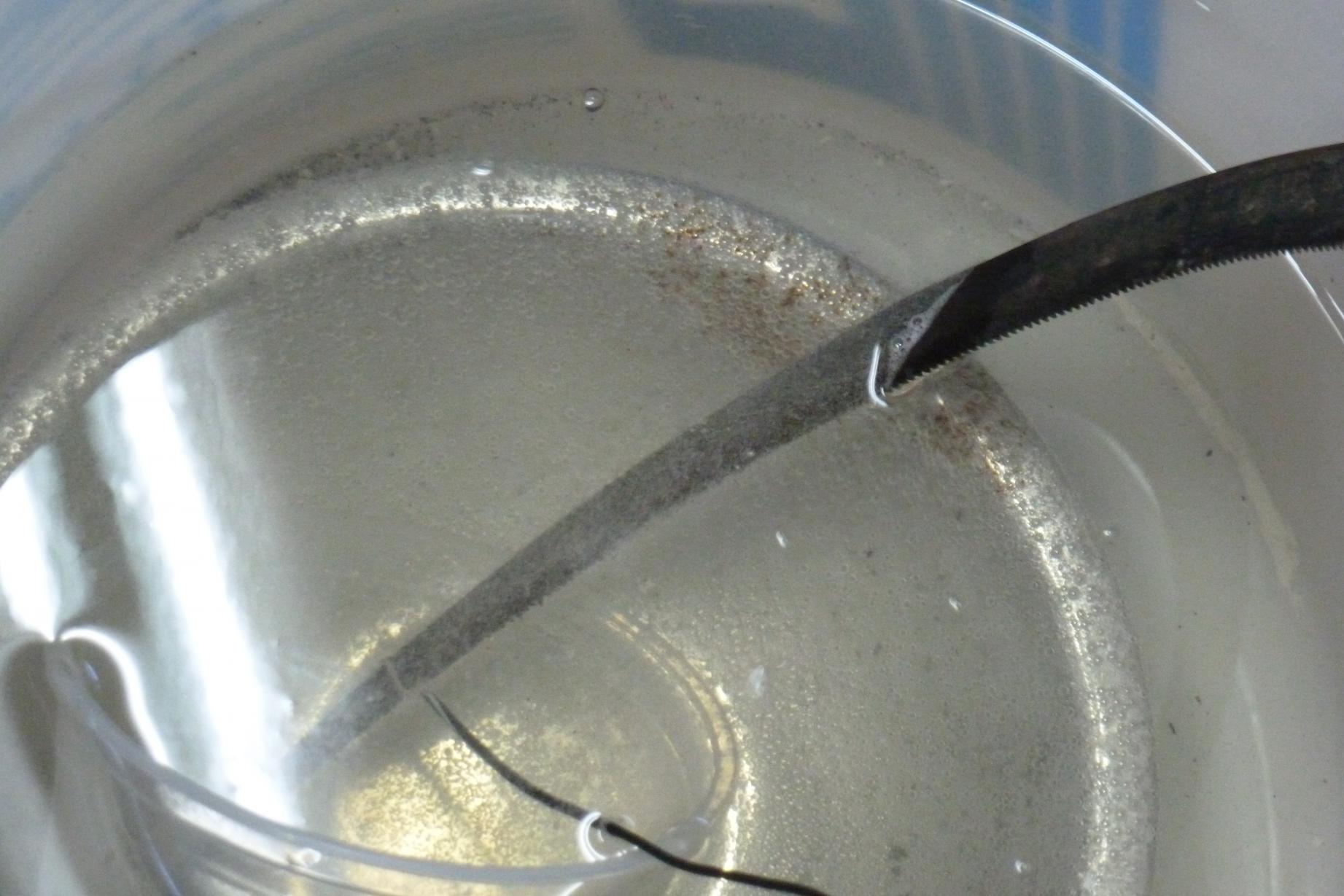

    Но пока с тем, что есть собрал аппарат, экспериментирую на ржавом саморезе (анод гайка тоже ржавая, видимо поэтому с нее тоже немного пузырей идет). Плюхнул немного жидкого Крота (раствор щелочи) в воду, выставил 12 вольт (на 6 эффект пузырей был поменьше). Адаптор почти такой же с переключателями и 500 мА, как раньше фото выставлял, только постарее - слегка потеплел за 20 минут.
    Посмотрю, если на каску слишком мало будет и процесс очень медленно пойдет, придется поискать чего нибудь в магазинах подешевле.
    "Процесс самозатухающий" - то есть, как только очистится, пузыри перестают выделяться? Это будет показатель окончания процесса очистки?
    И что лучше использовать - Крот или кальцинированую соду? С содой более-менее понятно, сколько нужно на литр. А Крота сколько вливать?

    Как найду старую аккумуляторную зарядку или блок компьютера (безвозмездно или подешевле), обязательно буду использовать. Конечно, еще лучше плюхнуть серной кислоты, подключить сварочный аппарат и через несколько минут вынуть чистый шлем. Но эту аппаратуру и химию надо не только иметь, но и уметь обращаться.
    Пока же перешел к более "крупным" экспериментам - адаптор на 10 В и 1,3 А, тарелка из нержавейки и ржавый серп (в качестве электролита - Крот на глазок грамм 100). Пытаюсь разобраться, точно ли на "-" серп поцепил - с него более мелкие и много пузырьков пошло, с тарелки редко срываются крупные пузыри, и около серпа на тарелке видно потемнение - правильно вроде все работает?
    Вчера вечером минут на 30 поставил, утром потер щеткой для замшевой обуви (там вперемешку полосами латунь и щетина) - вроде металл посветлел (насадка на дрель где-то дома закидана, но она помнится и не латунная - может, можно и не латунную использовать?). Еще пару раз на серпе запущу аппарат, и на следующей неделе, пожалуй, к шлему приступлю. Пусть будет дольше с этим адаптором, ну меня в шею никто не гонит...
