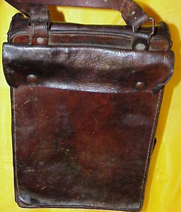

    ЭТАП 1: сбор информации.
    Главный источник - фото. Но, как показывает практика, фотографий японских военных с планшетами не так уж и много. Да и на подавляющем большинстве видны лишь фрагменты:
    Данные фотографии не очень позволяют судить о внешнем виде японских планшетов, хотя некоторые детали рассмотреть можно.
    А вот пару фотографий, где планшеты можно рассмотреть получше.
    А на этой фотографии обратите внимание, что планшет у левого и правого офицеров разные (этого коснемся немного позже)
    imperial-japanese-army-and-navy-soldiers-salute-after-the-landing-at-picture-id463184814.jpeg
    И самая четкая фотография японского офицера с планшетом.

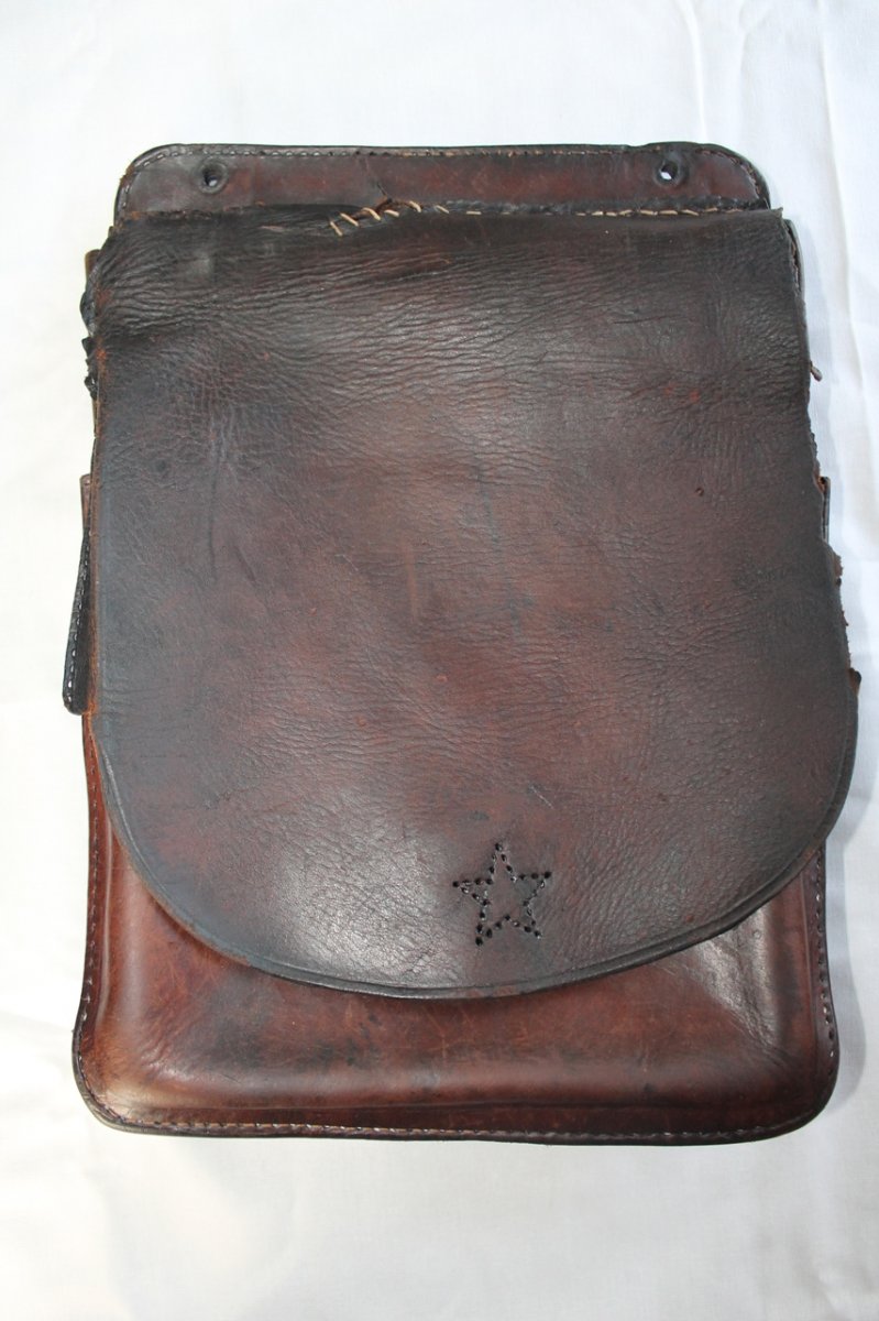

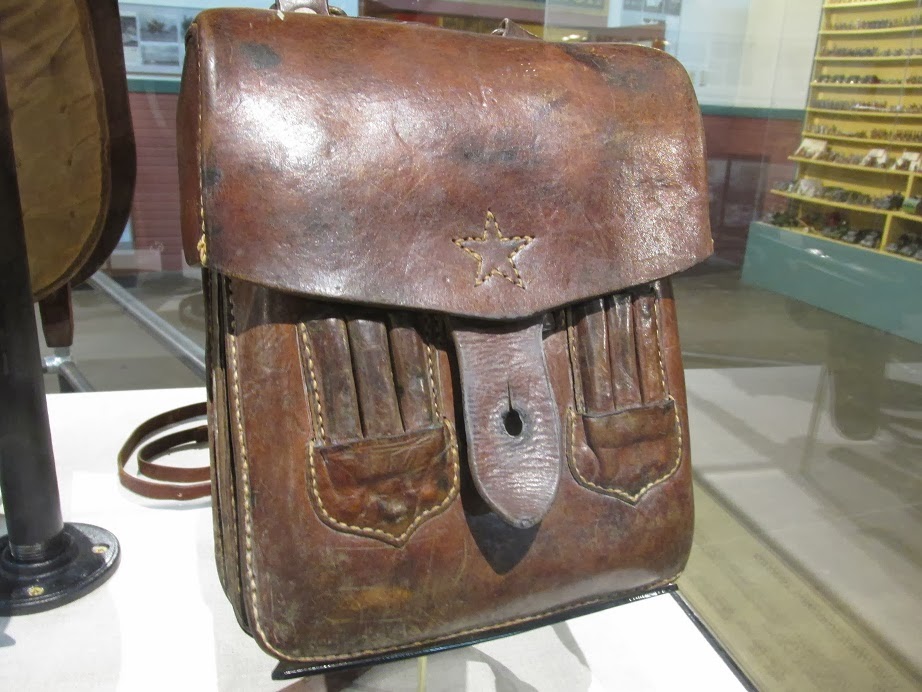

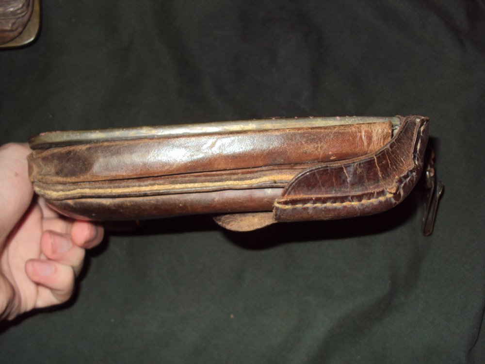

    Теперь посмотрим сохранившиеся планшеты из частных коллекций:
    И фото с West Coast Historical Militaria Collectors Show
    Фотография японского планшета из техасского музея
    Теперь пара фотографий камрада RedMask из его темы https://reibert.info/threads/planshety-japonija.432680/#post-4550035. Надеюсь он не против.
    Пара noname фотографий из интернета
    Интересная разновидность с накладной звездой, а не с вышитой.

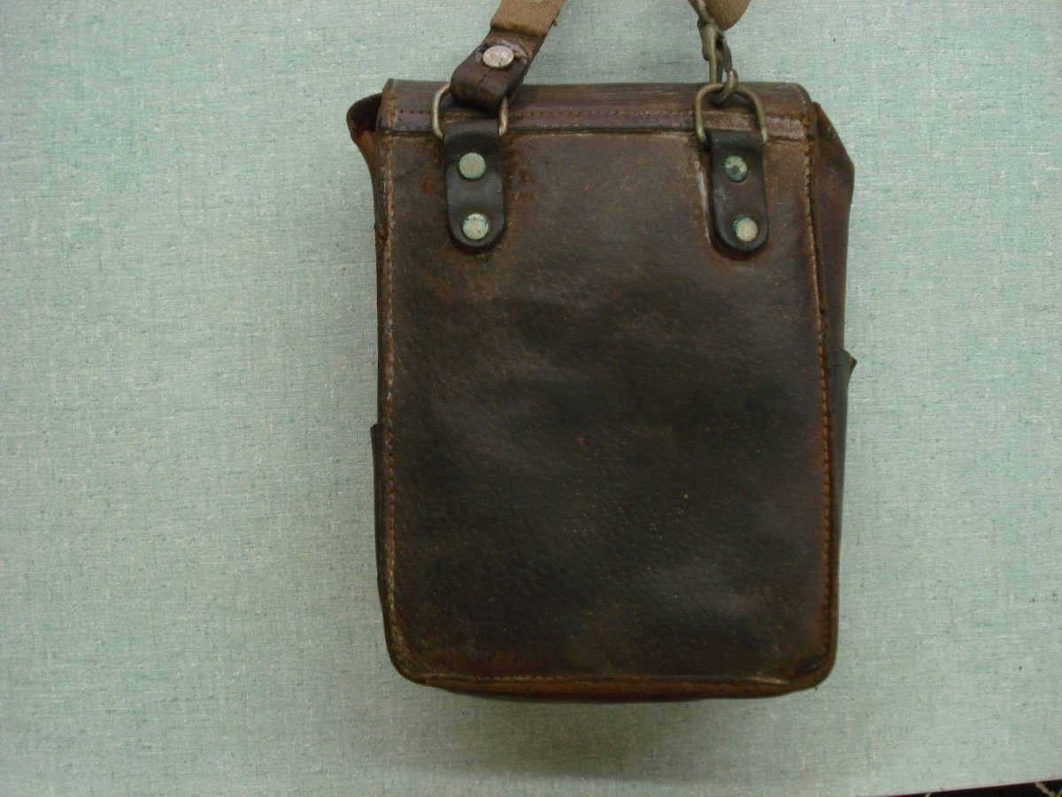

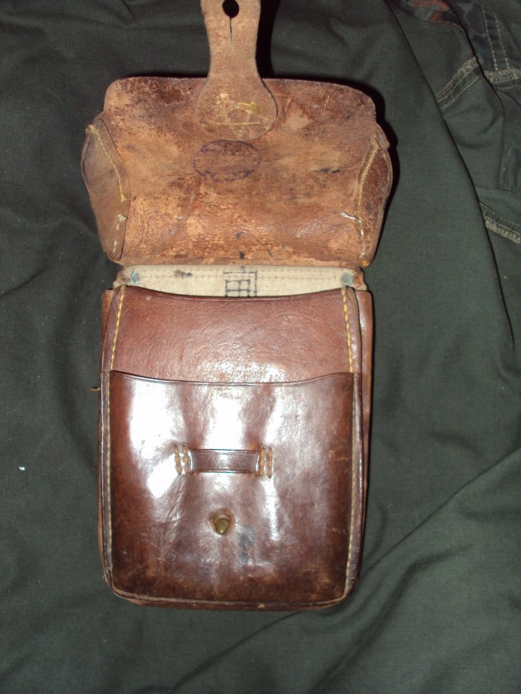

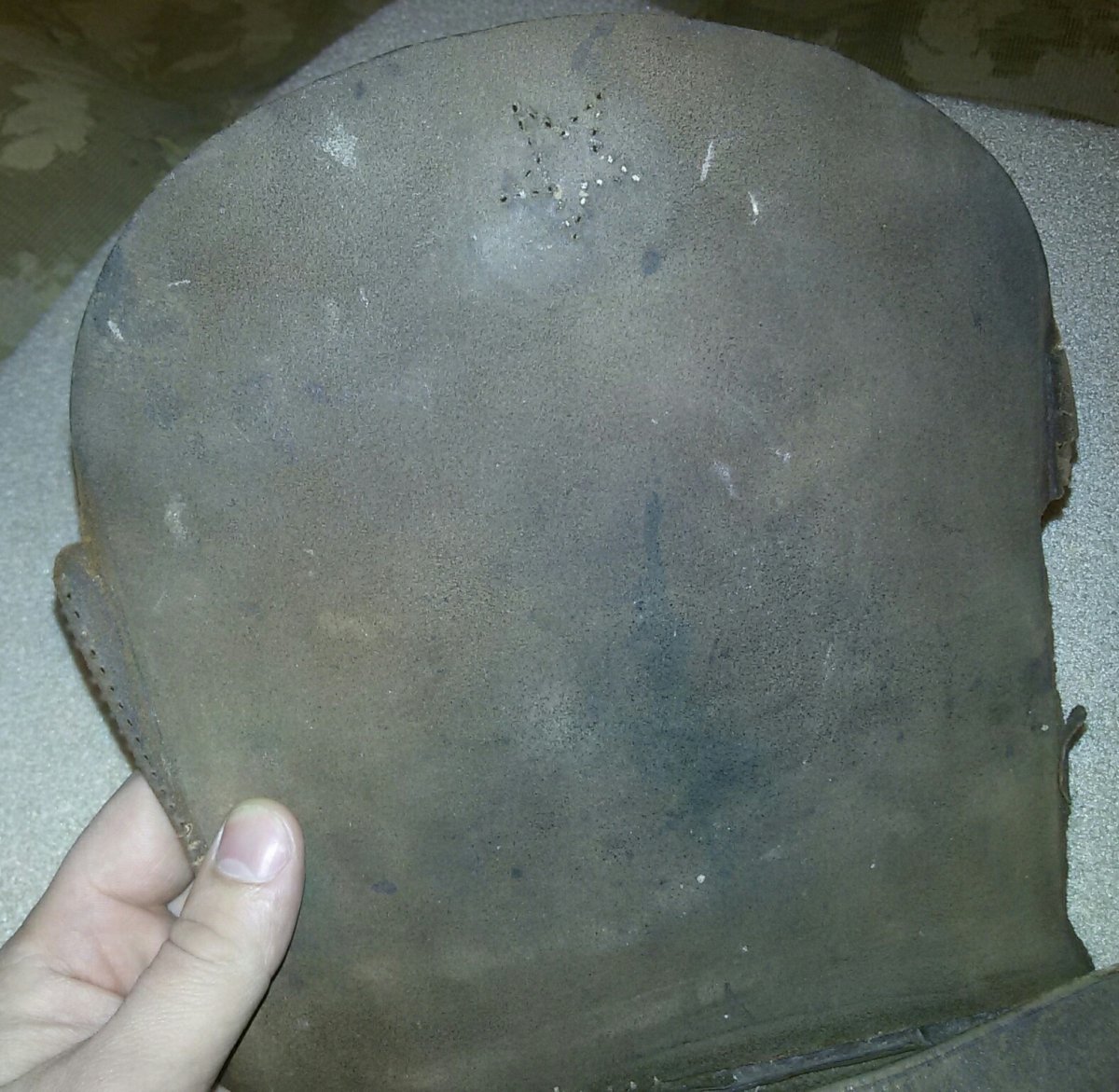

    А теперь фотографии обратных сторон планшетов:
    С прозрачным окном под карту на обратной стороне
    И с непрозрачным карманом (мой вариант)

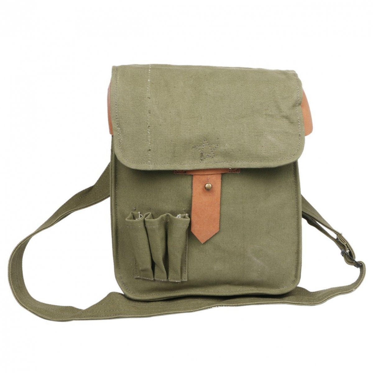

    Также во время поисков в сети, наткнулся на современную реплику японского планшета, выполненную из брезента.
    Все попытки найти больше информации о таком варианте, привели лишь к такой фигурке японского офицера-танкиста в масштабе 1:6

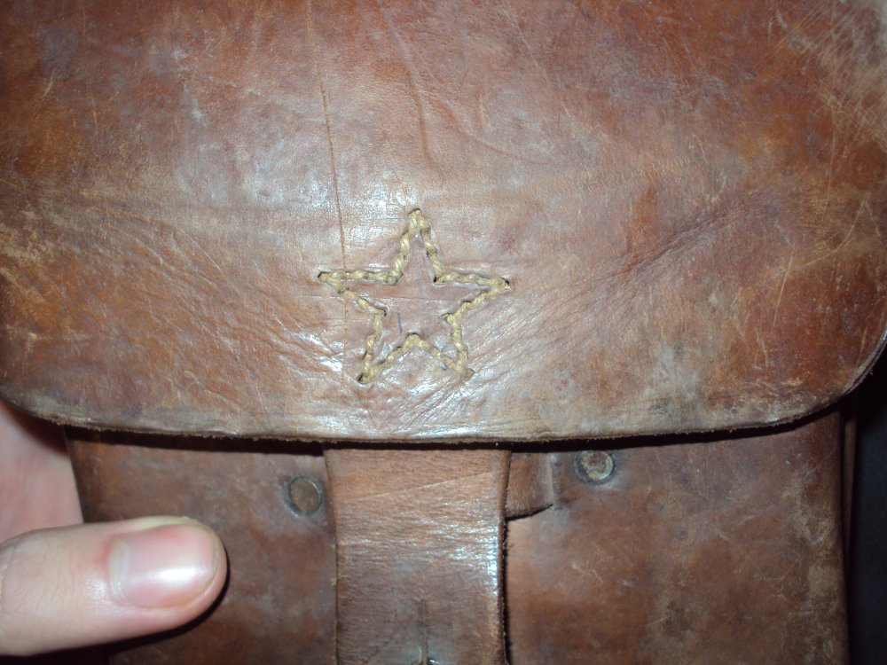

    ЭТАП 2: работа с кожей.
    Итак, сегодня забрал планшет с чистки автомобильной химией для кожаных салонов. За счет отмывания грязи планшет стал чуть рыжее.
    Затем густо смазал планшет ланолиновым кремом. Самой проблемной деталью остался клапан. Если другие части планшета сразу после впитывания крема стали "свежее" и мягче, то клапан - только чуть-чуть смягчился.
    Попробую густо намазать клапан ланолиновым кремом и оставить на ночь - посмотрим что будет завтра.
    На планшет ушло 3 тюбика крема по 40 мл.

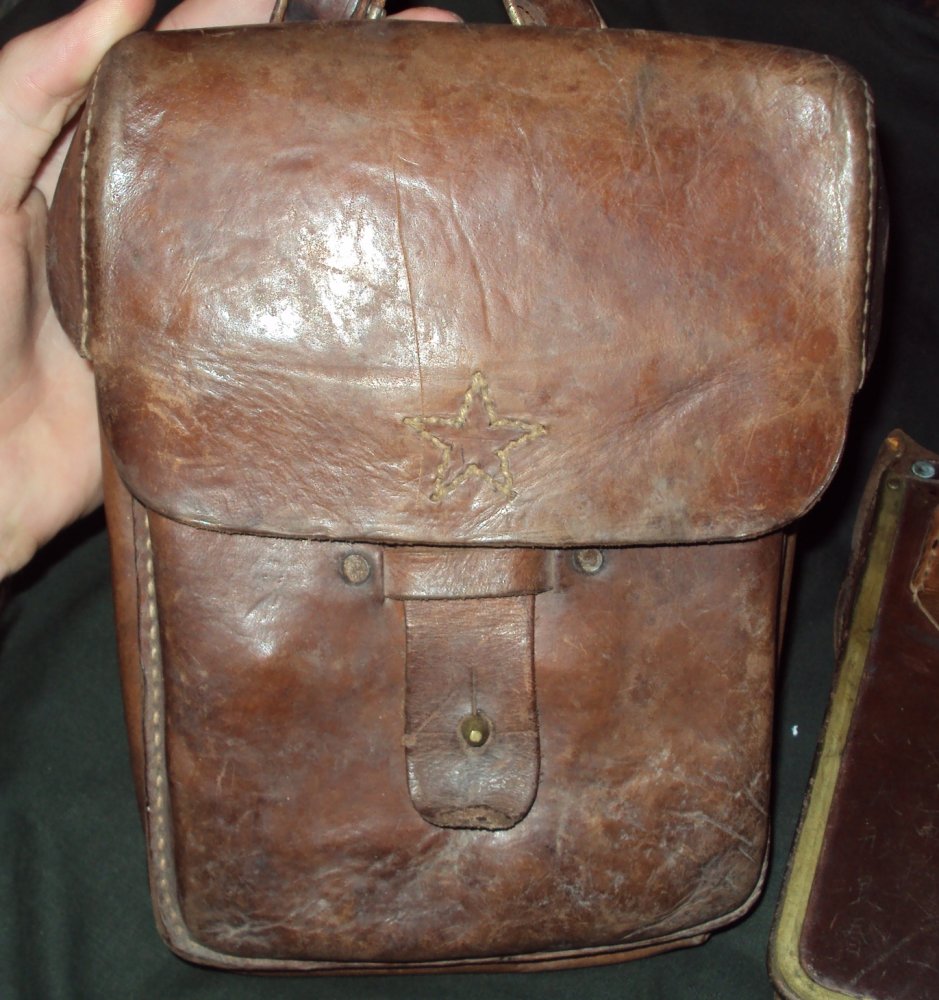

    Результаты 2-го этапа.
    Было:
    Стало:
    Было:
    Стало:
    Было:
    Стало:
    Было:
    Изображение 008.jpg Стало:
    В результате обработки ланолиновым кремом, кожа стала мягче, свежее и приобрела приятный коричневый цвет.

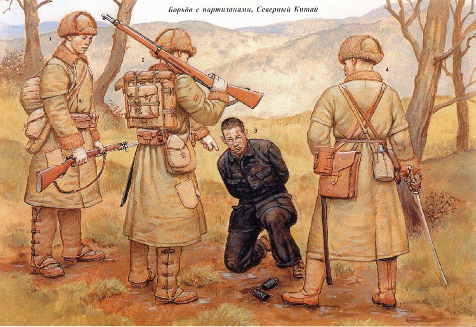

    Пара иллюстраций по теме из книг издательства Osprey
    Японцы осматривают подбитый танк
    Рисунок из книги про японскую пехоту.
    И, если верить иллюстрациям из книг издательства Osprey, японские планшеты во время Второй мировой войны не сильно изменились со времен Русско-японской войны 1904-1905 гг.
