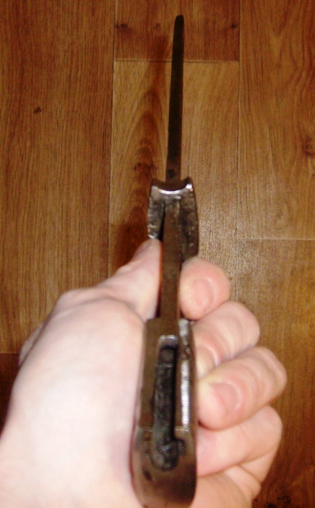

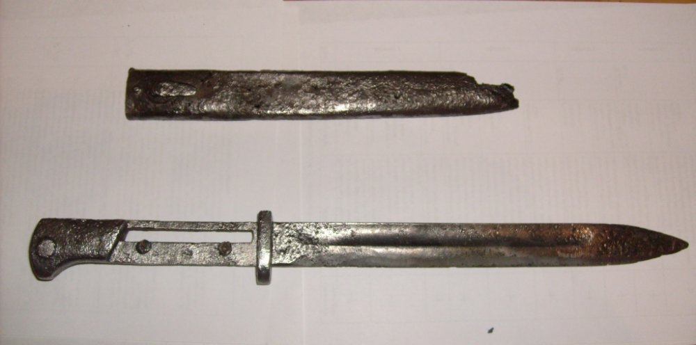

    Доброго времени суток!
    Знакомый военный во время военных учений споткнулся о штык-нож. Который и попросил меня отреставрировать. перед этим, правда, он зачем то пытался его заточить.
    Хотелось бы уточнить у знающих форумчан:

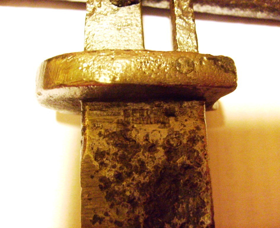

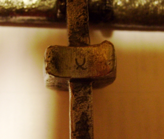

    1. почти все клейма съедены ржавчиной, но можно различить дату "42", буквы "_ERX_ _" (знаком _ заменены нечитаемые буквы) и цифры _ _5_. Так же имеется клеймо в виде небольшой стилизованной буквы "х". Хотелось бы узнать по подробнее про производителя.
    2.Накладки и термопластина отсутствуют, но остались винты. По феншую накладки делать деревянные или бакелитовые? нужна ли термопластина?
    3. сам клинок ощутимо искривлен у гарды - его выравнивать лучше на холодную или лучше греть?

    поляк, клеймо perkun з другої сторони W.P., цифр по-ходу немає бути.
    х - якась фантазія
    овчинка не коштує виділки:beer:

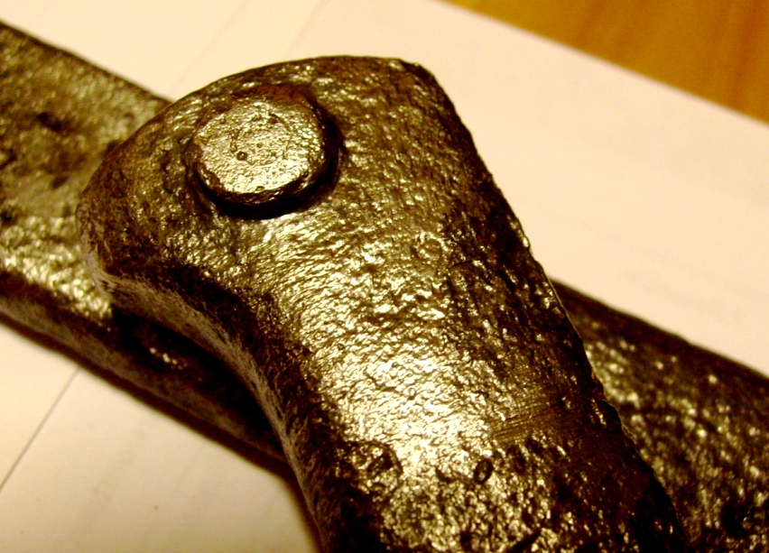

    Совершенно верно! Поляк! При более тщательной очистке на навершии обнаружилась надпись z.24 - то есть это штык-нож WZ.24 образца 1924г.

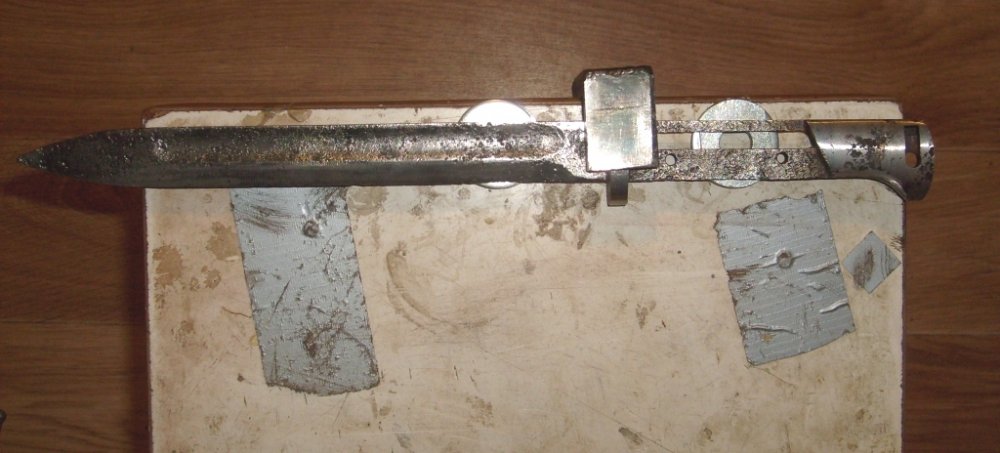

    Провел экспресс тест на твердость клинка - надфиль берет уверенно - твердость где то 40HRC. Значит сломаться не должен (но может, мало ли). Попробую нежно выровнять на холодную, если не пойдет - придется греть. Режущие свойства пострадать не должны:)
    Ps немного отшлифовал гарду и навершие на лентошлифовалке - симпатично получается:) И умудрился сломать винт в фиксаторе.

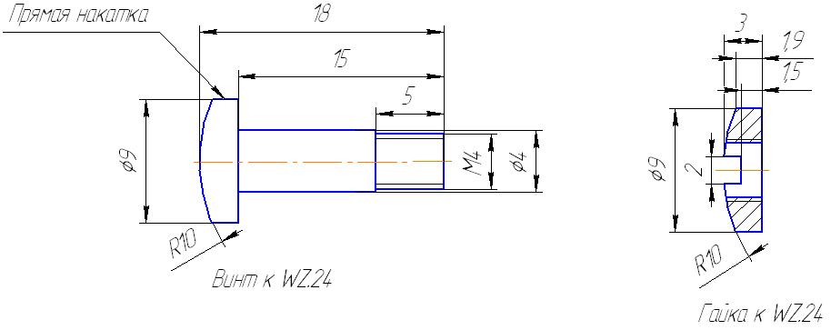

    Если надумаете делать кнопку фиксатора новую,вот Вам ссылка на чертежи,сравните размеры с Вашими http://www.jurgen.ru/chertezhi

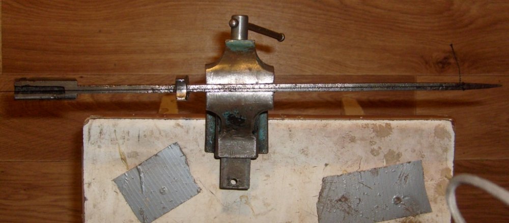

    Штык удалось выровнять, причём нахолодную. Он был изогнут около гарды на пару градусов.
    Ровнял я его с помощью табуретки, струбцины и шаёбочек. Клин положил между шаёбочек выпуклой стороной вверх и прижимал струбциной к табуретке, покуда клин не выгнулся в обратную сторону. Ровность проверял с помощью нитки.

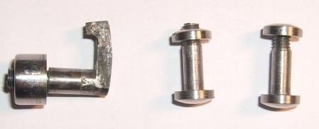

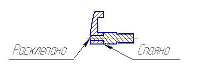

    Решил заняться фурнитурой и заодно отремонтировать заломанную резьбу на замке.
    Померив остатки винтов понял, что винты от к98 нифига не подходят. Пришлось браться за штангенциркуль и заниматься мозговым штурмом:) заодно рассверлил в штыке отверстия под накладки до 4,5 мм (было 4,4 и 4,2 мм). Чертёжик прилагается - может кому пригодиться.
    В остатке замка просверлил отверстие 2,5мм и выточил "донора" с резьбой м5 и штырьком 2,5 мм. Донора вставил в отверстие замка и расклепал и ещё пропаял для надежности.

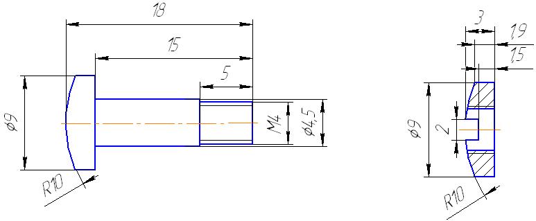

    У поляков на головке винта не было шлица под отвёртку , на боковой поверхности головки винта прямая накатка , там где диаметр 9 .Ну и в чертеже надо сделать оговорку что диаметр родного стержня винта 4 мм , это для тех кто будет делать винты аутентичные . И гайка защёлки без шлица была и со шлицем тоже , Вот здесь можно посмотреть изготовление польской универсальной жабы http://askalon.ws/topic/6741-подвес-к-польскому-маузеру-нужна-помощь-в-восст/
    Coldmaxxx подобається це.

    Пардон, как то не подумал - отправляю исправленную версию.
    ро накатку я подозревал, что то похожее на неё можно было разглядеть, но ещё в сомнениях - может делать и не буду (всё равно видно не будет.)

    Накатку можно эмитировать пассатижами , зажав головку в губки в эллипсной части , а не плоской и слегка стукнув по ним , потом перезажать и повторить , главное без перекоса , накатка заметна даже на фото .Редактировать кажется можно не позднее 10-ти минут .

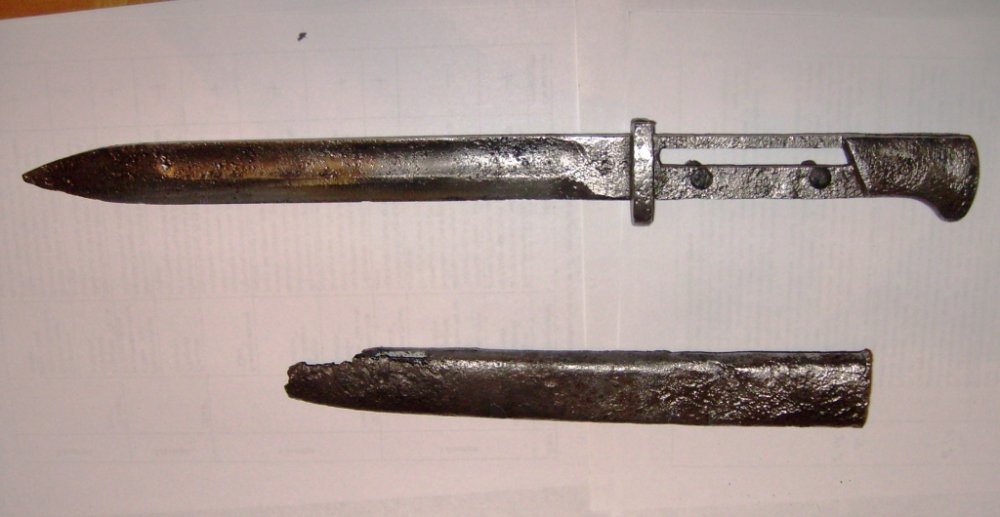

    Наконец то доделал штык!:))))) получилось как и хотел - и вид приличный и видно что копанный. Геометрию старался сохранить, но не везде получалось.
    Накладки делал из бука, пропитка льняным маслом.
    Клин - сатин наждачкой зернистостью 1000р.
    далее по плану ножны и подвес.
    По ножнам всё не могу решить - делать новые или напаивать/наваривать эти. Если делать то как - из трубы или штамповать половинки. Вообщем пока творческий кризис:)

    Ножны красились поэтому вполне можно паять -варить , шпаклёвка -краска с кроют изъяны , можно посмотреть мои эскизу по немцу , но и для поляка подойдёт , только винтик нужно спереди поставить а не с боку http://reibert.info/threads/nuzhny-chertezhi-dlja-shtyka-k98.321655/page-2
