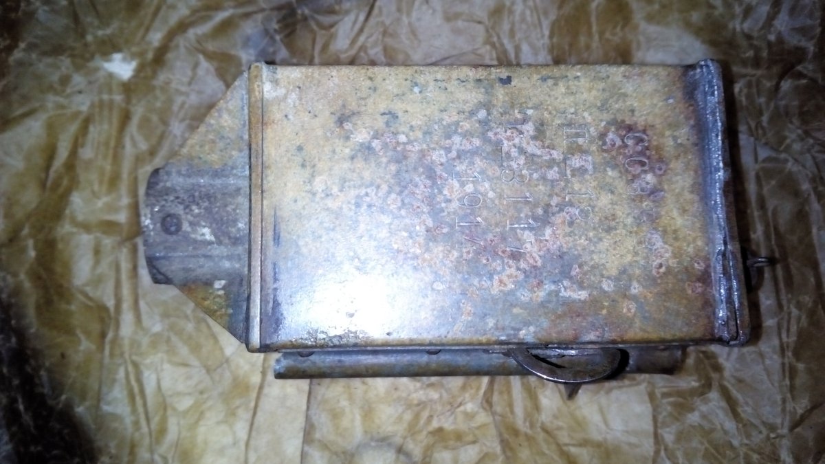

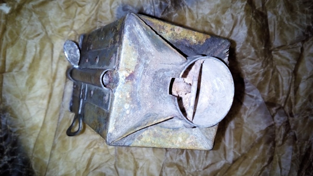

    Подскажите чем лучше очистить цинк?И как лучше присоединить рукоятку?Без обрезания заклепки рукоятку не вставить,думаю может рукоятку на эпоксидку посадить с прорезанием паза для заклепки,посоветуйте как по вашему лучше будет. 2016323000713.jpg 2016323000741.jpg

    Промойте в аммиаке, после обработайте любым маслом, кроме растительного, а рукоятку припаять

    У самого такая же проблема. А как мыть в аммиаке? Он есть в продаже в ампулах, но получается "кусаче" по цене. Какие варианты с ним еще?

    Обычно покупаю 25%, есть много канторок занимающихся химреактивами. А на ампулах разорится можно

    Водный раствор аммиака используется для обработки санузлов , можно найти в товарах гигиены или хозтоварах или клинингкомпаниях , рукоятку наверное можно приклеить , как Вы предлагали в начале темы , только наверное лучше не эпоксидку , а что то более эластичное , например строительный ПВА с опилками . Прорезь под клёпку сделать в натяг , предложу сделать " колбаску " из смеси ПВА и опилок и подложить под клёпку , просушить , смазать рукоятку клеем и просушить , хорошо просушить , и только потом окончательно смазать клеем и насадить рукоятку . От влаги дерево разбухнет , и при высыхании клея дерево ссохнется и может быть качание , поэтому лучше склеивать предварительно проклеенные и просушенные детали . Вот здесь тема по работе с этим типом http://www.nakop.ru/topic/36856-granata-rdultovskogo-obrazca-12g/

    И так,почистил я щеткой и преобразователем,теперь голый металл.Надо думать как заделать раковины,кроме эпоксидки с серебрянкой пока на ум ничего не приходит,интересно сильно ли будет отличаться по цвету от родного металла...Прохудившийся внутри металл буду заделывать стекловолокном с эпоксидкой,заклепка походу оловянная,буду аккуратно доставать.Отпишусь по результатам.

    Если бы было бодрое родное дерево,то оставил бы как есть,а так слишком контрастно будет с новой ручкой.

    Так может ручку постарить? Она новодельная, ее не жалко.
    Да и забот на вечер от силы. А теперь куда годится цинк шпаклевать.

    Можно попробовать краску для моделей цинкового цвета смешать с эпоксидкой , или смешать серую краску с серебрянкой до цинкового оттенка . Клеймо можно заполнить парафином а после покраски парафин вымыть бензином .
