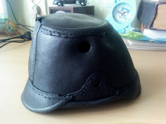

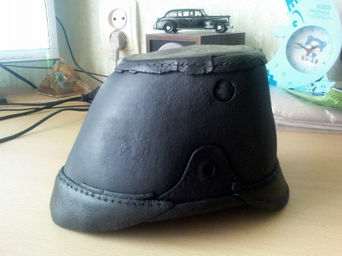

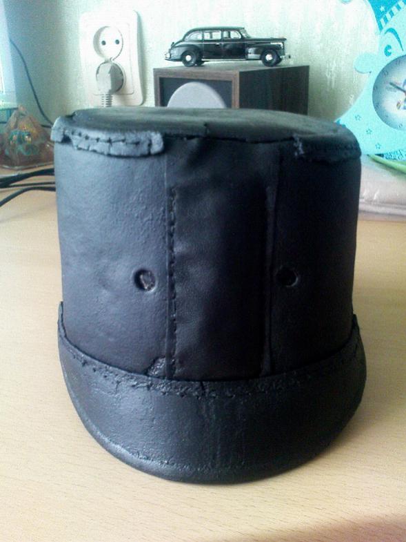

    вот предварительно что получилось нужно только поставить оригинальный обвес

  3. сергей18
    сергей18 Leutnant
    1.340
    мариуполь украина
    работа конечно не идеальная , но к сожалению работа с кожей пролежавшей в земле почти сто лет трудная и кропотливая

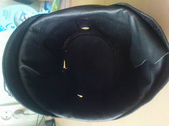

  4. сергей18
    сергей18 Leutnant
    1.340
    мариуполь украина

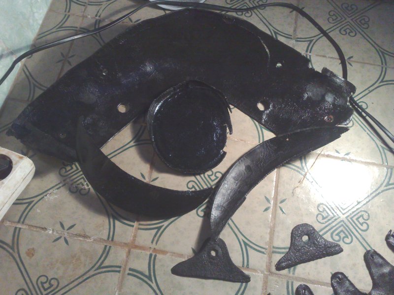

    что то такое:)

    Одесса, Украина
    Отличное начало - уверен завершающий этап будет еще достойнее:smile_12: Можно узнать - использовалось ли что из "неоригинальных" материалов и каоков состав отмачивающего раствора для кожи?
  8. сергей18
    сергей18 Leutnant
    1.340
    мариуполь украина
    Все оригинал за исключением подшлемника, он сгнил,отправил владельцу домой обвес практически не сохранился , будем искать как говорится Для усиления формы подкладывал во внутрь кожу . Конкретно рецепта раствора нет . владелец предмета подготовил кожу долгим замачиванием и пропиткой каким то кремом Дальше я для работы обезжиривал, снова замачивал в воде(холодной) работать с кожей нужно пока влажная

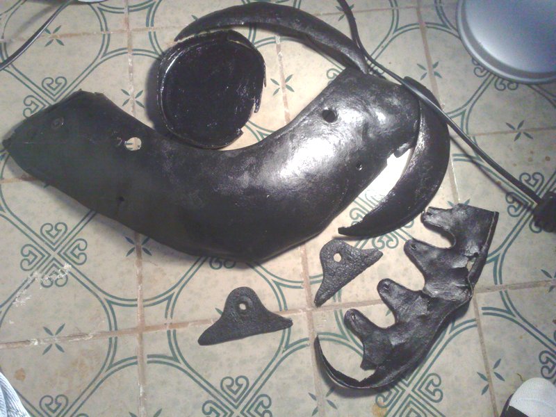

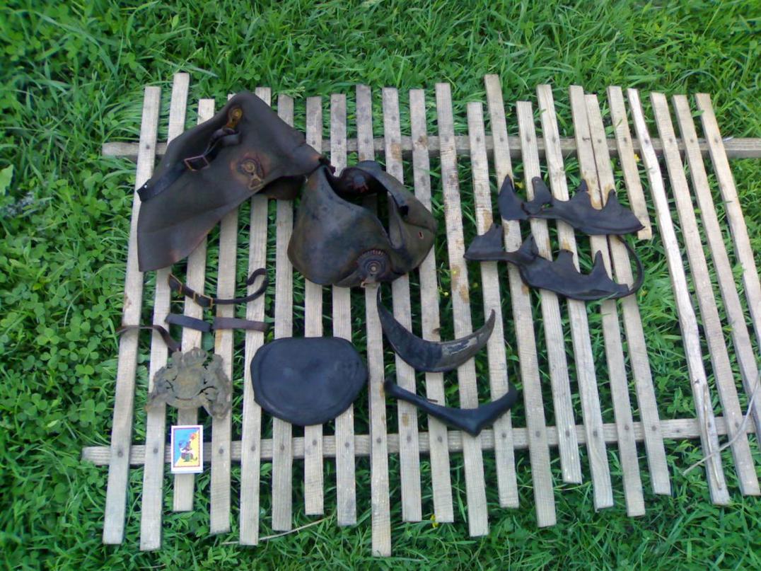

    Надеюсь Сергей не обидится(тема его и работа его:beer:) обьясню что сделал.Шако находка камрада Kapsona,уступил мне и с кожей я раньше дела не имел.Изначально кожа была в неплохом состоянии.Две недели держал в воде,мягкой щеткой снимал постепенно грязь,потом выдержал в дистиляте неделю,раз в два дня меняя дистиллированную воду.Проварил в растворе дубовой коры и начал еще влажную кожу промазывать немецким бальзамом для кожи(купил в Штурме),где-то на протяжении двух месяцев.Когда кожа перестала быть твердой,ставил под пресс и так несколько раз.А дальше уже Сергей сделал из этого вещь:beer:
