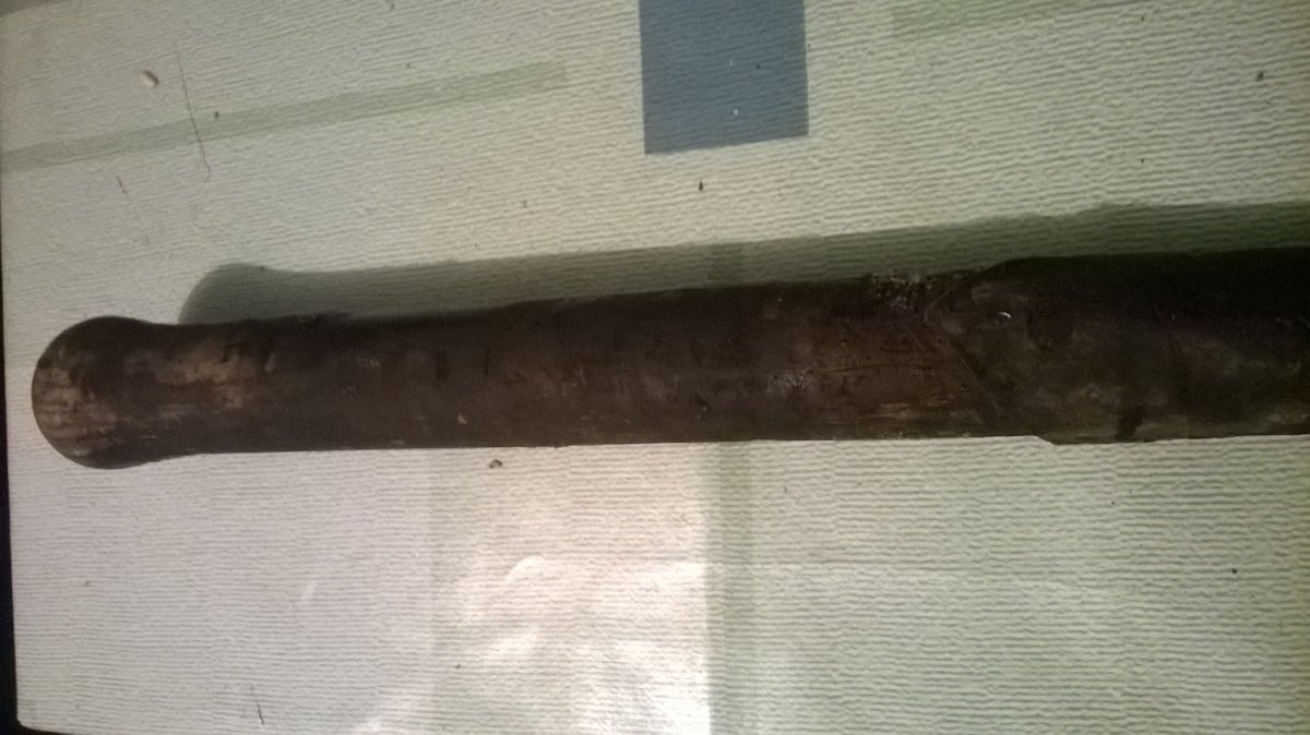

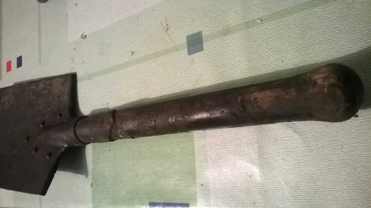

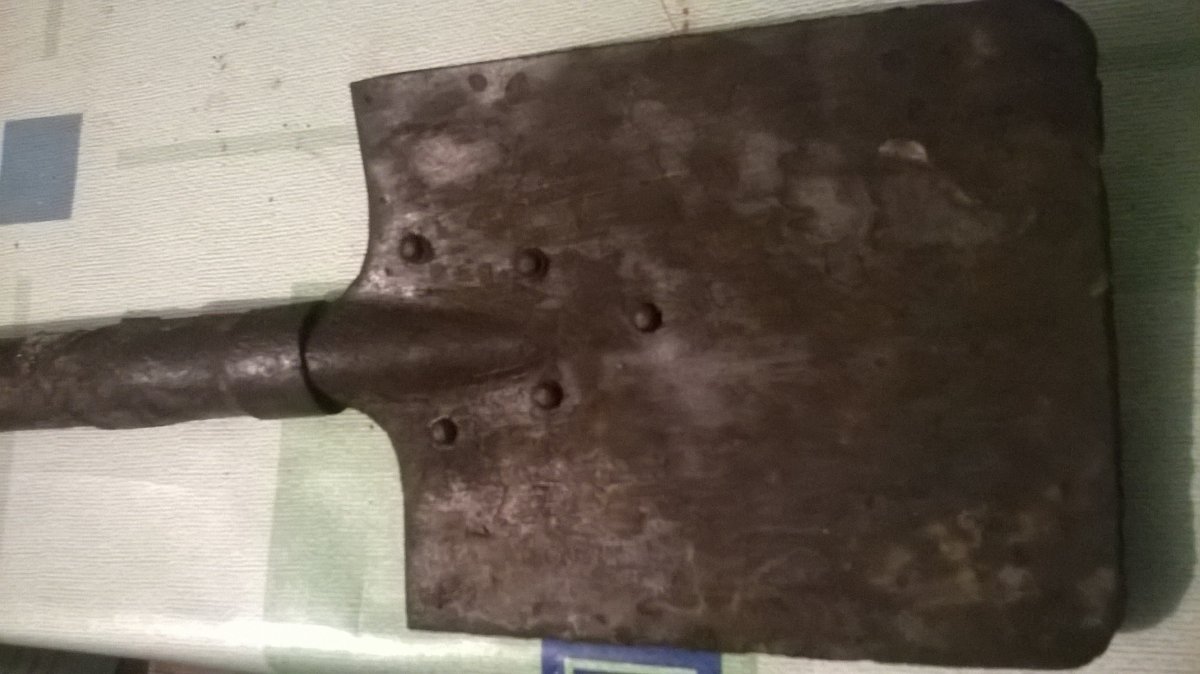

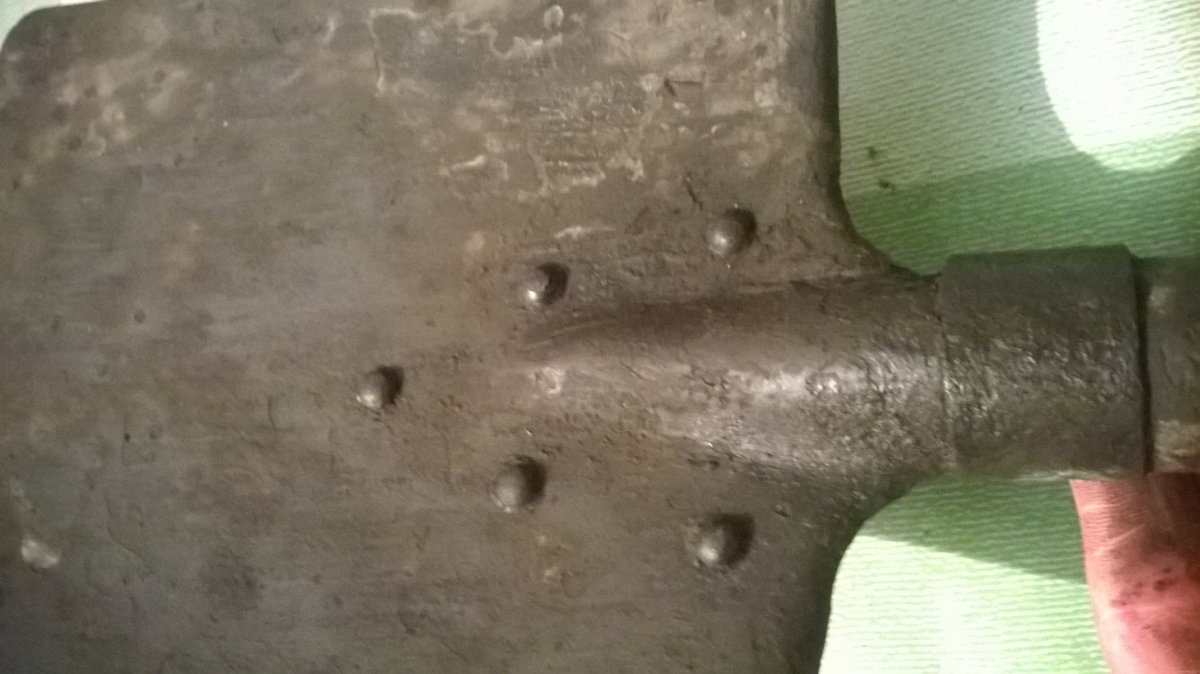

    Добрый вечер, подскажите пожалуйста как можно максимально сохранить родное дерево, ну и как с железом поступить чем обработать? Большое спасибо!

    Высушить.
    Постепенно пропитывать льняным маслом. Только по чуть чуть. Спешить не надо.
    Купите масло для художников. Оно лучьше.
    Смысл обработки:
    Масло проникает в дерево, в его поры , и там крестализуется. Тем самым "цементирует" и консервирует древесные волокна.
    Сначало будет пахнуть чем то в роде рыбьего жира, но через неделю запах пройдет.

    После того как дерево перестанет впитывать, при условии, что Вы будете мазать его в течении пары месяцев по чуть чуть, а не за день всю банку, подждите пару недель. За это время масло высохнет.
    Потом натрите дерево натуральным воском, только воском, а не парафином, и ХБ тряпкой вотрите его в дерево. От трения воск начнет плавиться, и впитается в дерево.
    Появится благородный полуматовый блеск. И дерево в доме, в нормальных условиях прослужит еще очень и очень долго.

    Приветствую.Не всё так просто.Для начала лопатку нужно разобрать.Помыть с мылом или чем-либо типа Фери.После просушки оценить состояние дерева под металлом.Возможно,что вокруг шурупа образовалась гниль - сверлим отверстие диаметром позволяющим убрать труху.Затем забиваем чоп на клею и выравниваем поверхность.После просушки дерево может сесть в размере и металлические части будут болтаться на черенке - готовим сметанообразную массу из клея ПВА и древесной пыли.Наносим слоями,просушиваем и притираем наждачкой в размер.Этой же массой затираем трещины и сколы черенка.После просушки выводим размер. Если результат устраивает-можно заняться промасливанием. Я бы в масло добавил дёготь,он тонирует отшлифованное дерево придавая ему цвет старины и защищает от грибков и гниения. По металлу - отдельная история. С ув.

    Она со временем становиться хрупкой.ПВА более пластичный.Эпоксидка в дереве ведёт себя как инородный предмет,ПВА может пластично деформироваться(играть) вместе с древесиной.Я про изменение линейных размеров древесины в зависимости от влажности и времени года.

    Позвольте не согласиться. В одном случае про...л отверстие под саморез на черенке лопатки-смесью опилок с универсальным ПВА шпаклевал и пересверливал. Второй год - полет нормальный. Во втором случае рукоять колотушки была одного размера, а закрутка-другого, можно было нарастить куском. Клеил клейбитом, тоже из рода ПВА. Через час сдернуть нарощенное уже не получилось, хотя должно сохнуть сутки. Треснуло дерево рядом с местом склейки. В третьем случае баночку с клейбитом носило по квартире из-за ремонта, естественно клей попал между горлом банки и крышкой. Пришлось делать дырень в крышке, переливать клей. Стекло с железной крышкой взялось намертво. Клеи морозо и водоустойчивы, пользуюсь ими не один год.

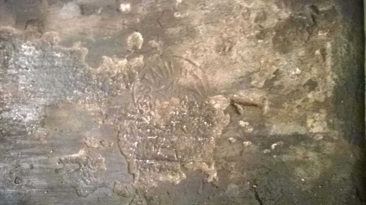

    Лопатку можно в керосин бросить, можно в пепси(щадящие режимы). Если есть клеймо-останется. Можно поворонить, тоже вариантов масса; можно преобразователем ржавчины обработать. Все зависит от того, куда лопату-на полочку или в работу. Как с деревом поступить, пан BomBa-ags доступно изложил. Будут вопросы-задавайте, не стесняйтесь. Удачи!

    Спасибо за помощь! Да клейма есть состояние лопаток хорошее с воды, просто мне не понимающему в этом деле сложно это все сделать так как надо, сделаю не так как надо и все, на стенку конечно хочу, все что собираю хочу чтобы было максимально в родном сборе, спасибо, с ув.

    После воды только на полку.
    Никакой эксплуатации. Сталь может посыпаться, например от камушка в почве, а ручка напросто сломаться.
