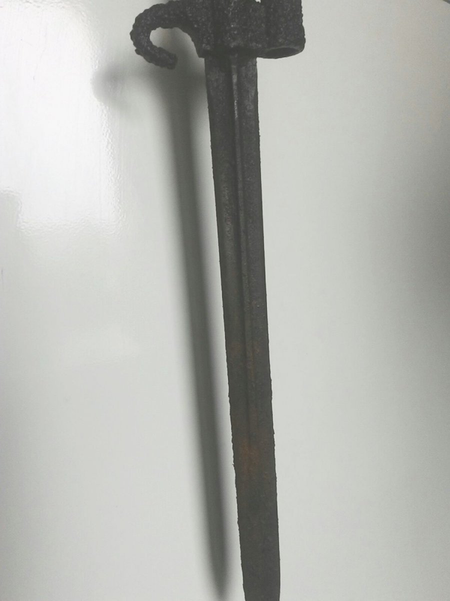

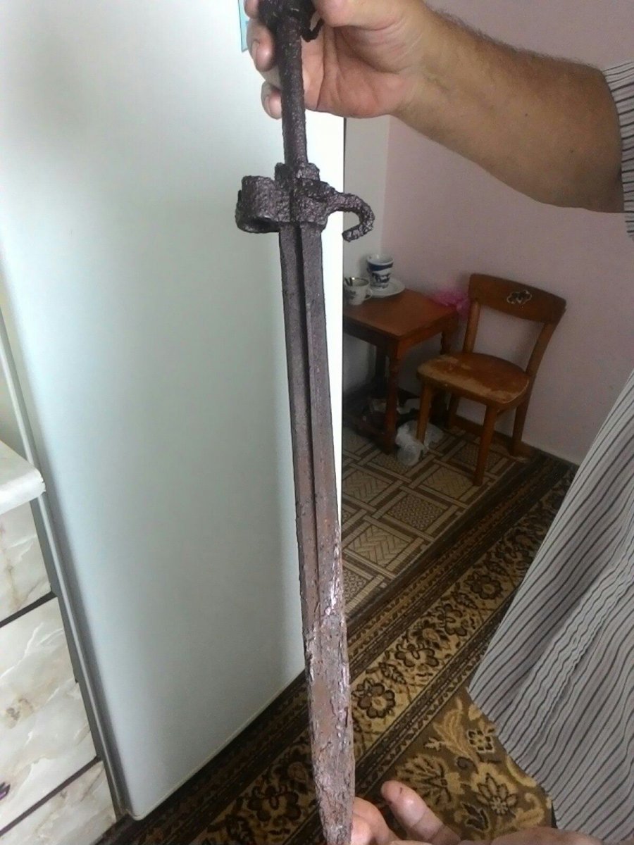

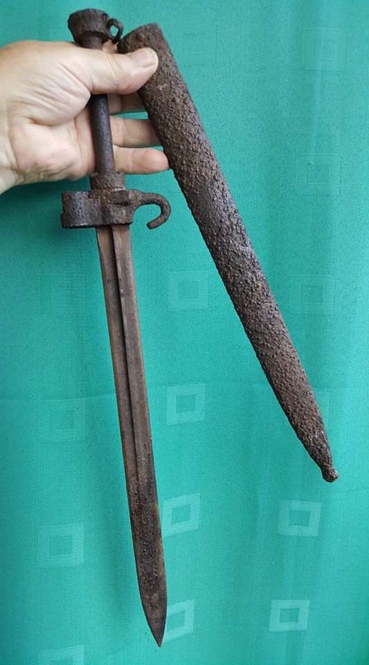

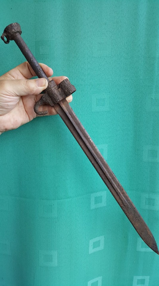

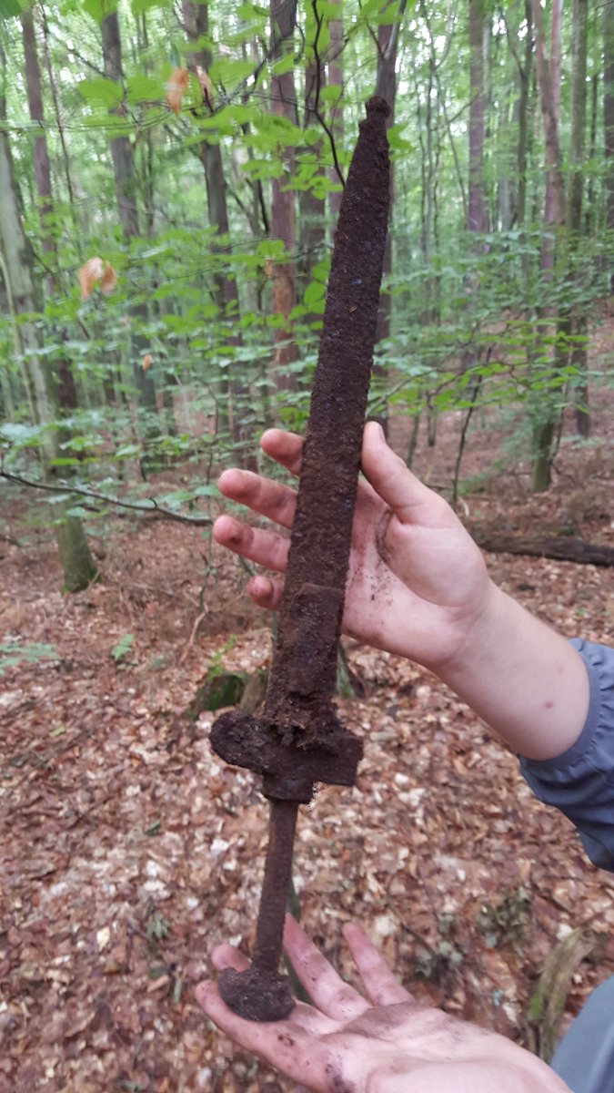

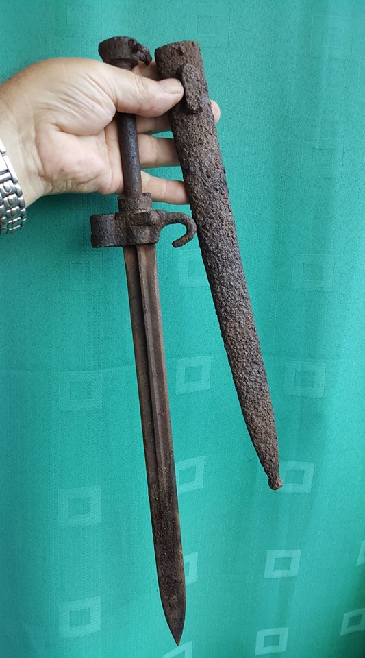

    Камради, доброго дня!
    на днях викопався такий багнет. Відмочуванням в керосині вдалося витягнути клинок із ножен. Підкажіть, сталь воронована чи ні?
    Іржа на рукоятці і ножнах товста, збугрена, запеклась.
    Що порадите для подальшої очистки і доведення до нормального вигляду?

    А якісь детальніші рекомендації може в когось будуть - конкретно для цього багнета в такому стані?
    Є багато тем, але поради там настільки суперечливі, що важко розібратись, з чого починати, а чого не робити ні в якому разі.

    Для начала, посоветовал бы отмочить его в оружейном или машинном масле для швейных машинок(пользуюсь им)..Некоторые отмачивают в керосине, но я воздерживаюсь от этого.. Полежит в такой ванночке день-два, потом можно начать чистить войлоком или мягкой стальной ватой.. Там уже будет видно, что делать дальше..Важно не переусердствовать и если ржа не сходит сразу - замочить опять ненадолго..

    Для меня наждачка - последний шаг..Наждачкой пользуюсь тогда, когда предмет уже достаточно испорчен и хуже не станет:).. Всё пытаюсь(пусть не всегда за один раз и быстро) чистить тем. что показал в посте № 6.. Пытаюсь избежать царапин и полос.
    Опять же - у каждого свой метод..

    20170727_184425.jpg Доброго дня!Лезо поки що не чіпайте(воно має ще рідне вороніння,а на кінці затверділі рештки змазки),беріться за ручку(замочіть її на день два в оцеті для видалення ржавчини).А дальше будем разом вчитися:гріти, розбирати,паяти іт.д. З повагою
    ГеннадийВ, Geogem, 663 та ще 1-му подобається це.

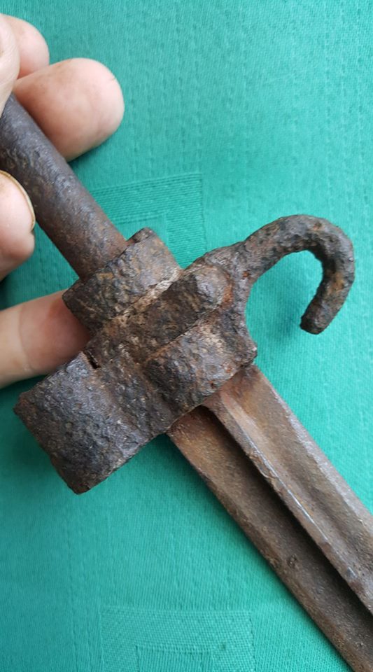

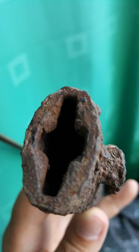

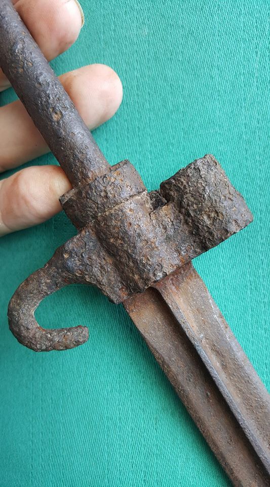

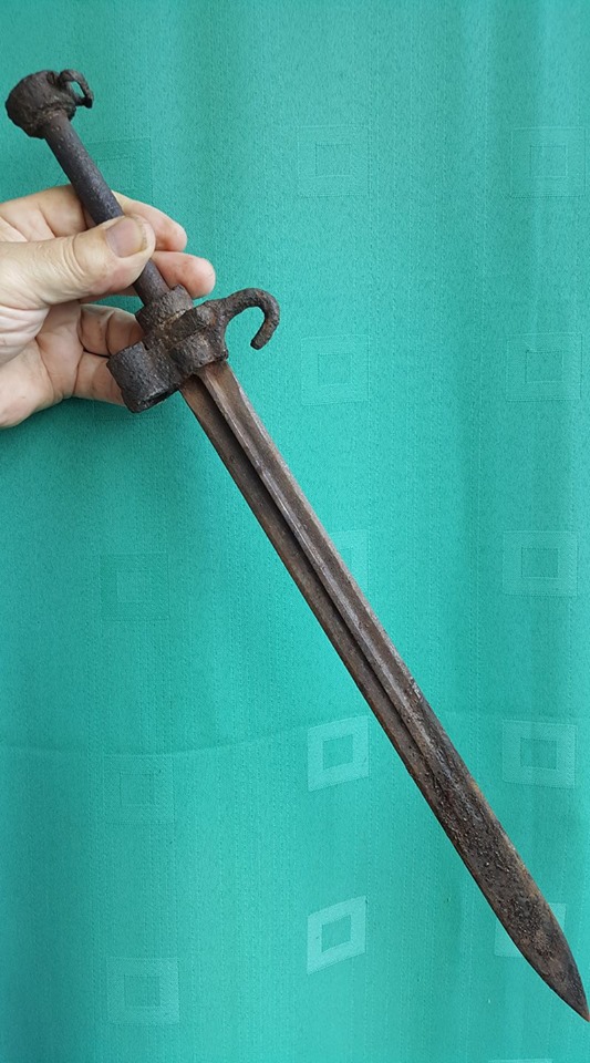

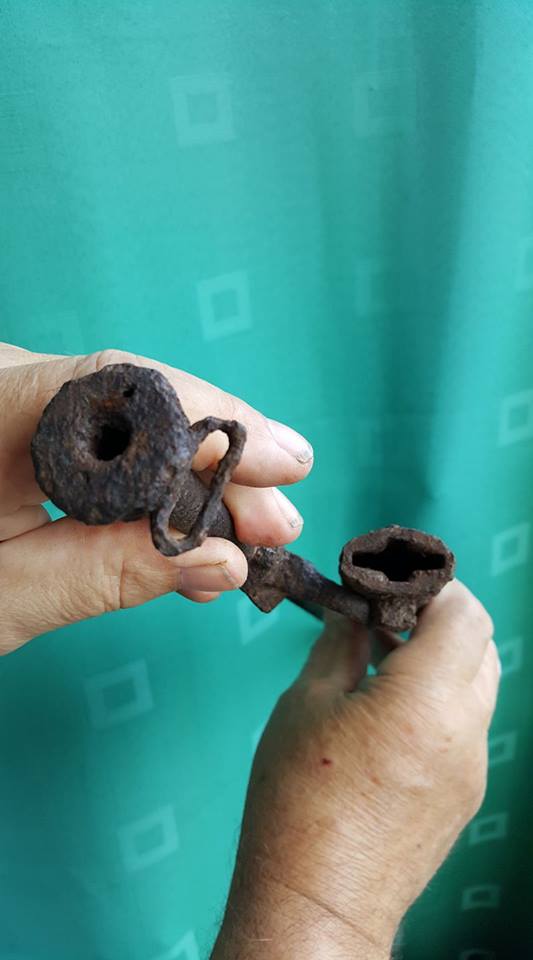

    Перенесу сюди з паралельної теми додаткові фотографії після первинної обробки. Лезо поки що не рухаю.
    А у Вас це на фото стан руків'я та ножен після оцту?

    Так,розчин орг кислоти(оцетової,щавелевої,лимонної,ортофосфорної)роз'їсть окисли заліза,після промити капроновою щіткою під проточною водою і нейтралізувати залишки кислоти розчином соди.
