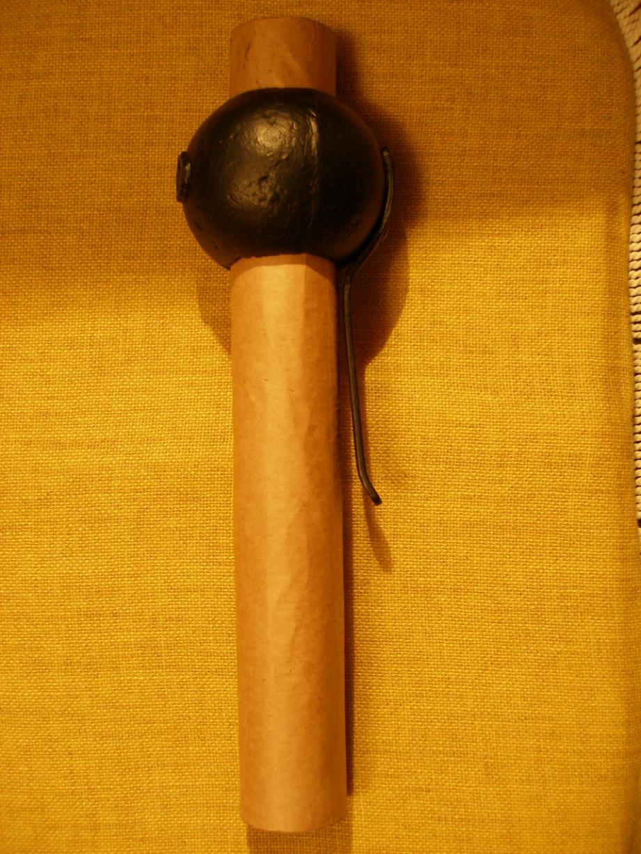

    В прошлом году мне попалась Австрийская Kugelrohrhandgranate (шарообразная граната с трубчатой рукояткой).Решил по возможности востановить.Вот что вышло.Осталось доделать верх и низ.Может кто знает как они выглядят.Подскажите пожалуйста!

    Ув.Анатолий,неправильно у вас вышло,в жизни она выглядела с коротким верхним колпачком как на рисунке(видел оригиналы:))

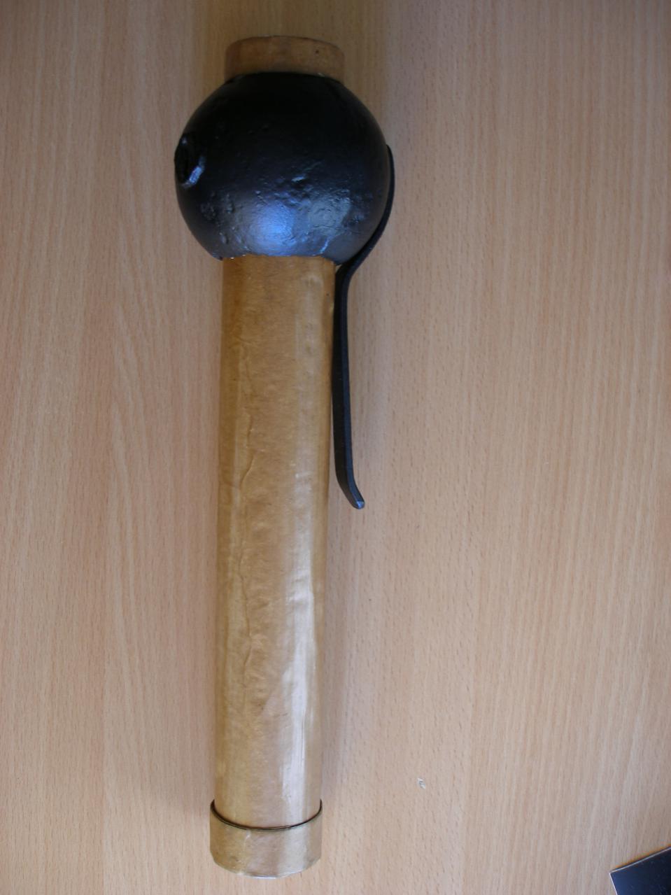

    Вот добавил колпаки.Штифты из ручки выходят горизонтально?И какого они диаметра?

    Верхний вроди пониже должен быть,видел их штук 40-50,у всех пробка была залита свинцом.Возможно для экономии замазывали чем-то другим?С ув.

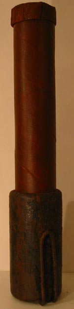

    Толик, смотри фото:

    Понял,учту.А сама картонная ручка должна быть вощеная?

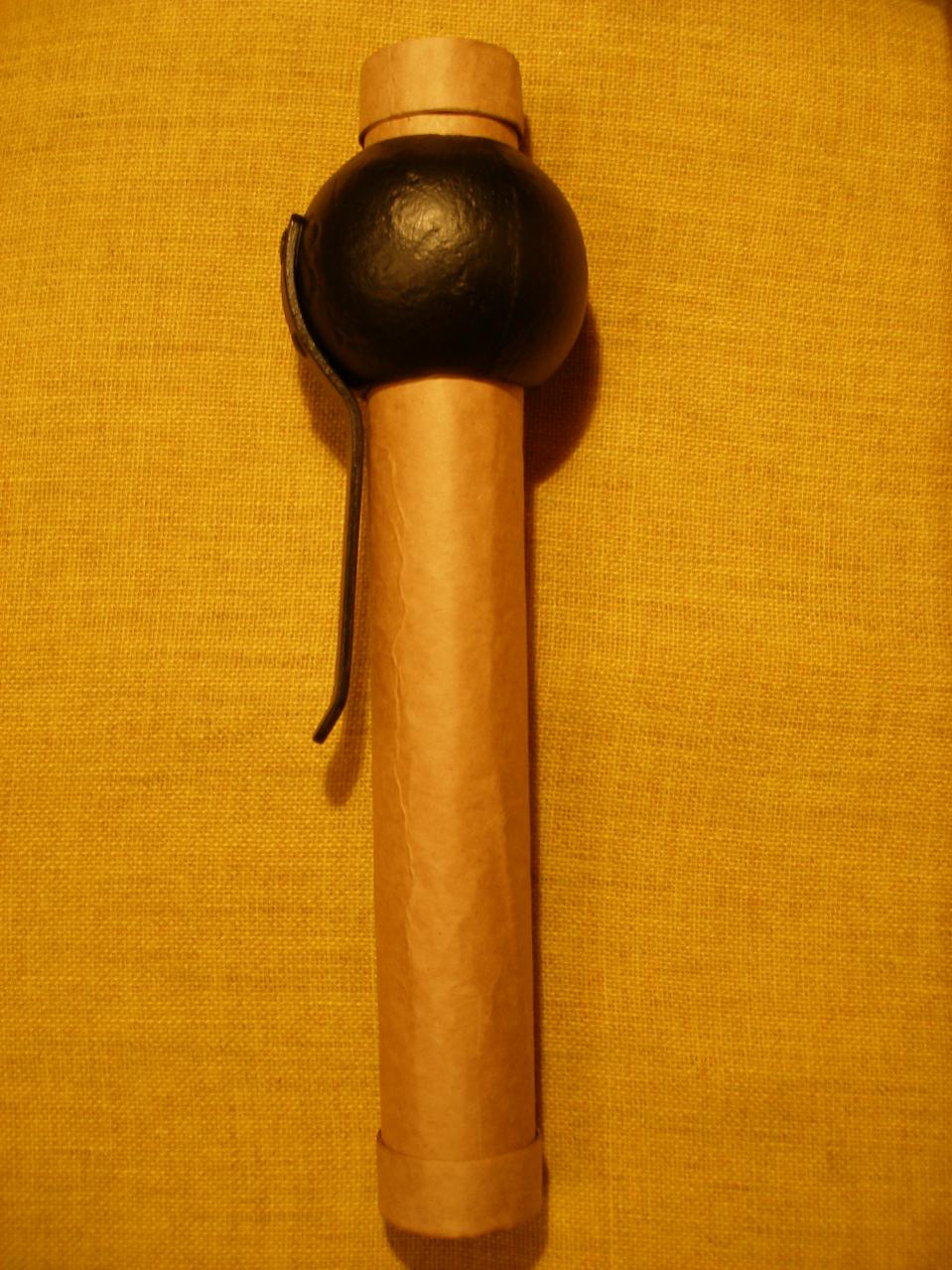

    Вот продолжение реставрации.
