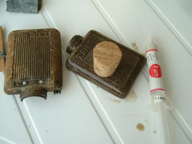

    Кто работал с алмазной пастой Diamantpasta Leonardo? Какой эффект и стоит ли пробовать?

    Не вижу разницы в названии паст. Значение имеет размер абразива. С корунда можно самому паст намешать, хоть на сметане.
    Я делал пастой для старых автопокрытий, еще брежневских времен. Смывается водой. Стоимость примерно 50 грн за полкило. Это на всю жизнь мне.
    Алмазы нужны при обработке твердых материалов. Стекло, керамика, металл.

    Альтернатива пасты у нас есть производства Украины, России...или это вся алмазная паста чепуха?

    Не чепуха. Я иногда ножи довожу на пасте алмазной. Приятель клапана притирает. Как я и написал, алмазы используются для обработки твердых и сверхтвердых материалов.
    У вас на фото совсем другая задача, как я вижу. Зачем платить больше?©

    Зайдите на малярку в СТО, попросите ложку пасты полировочной. Думаю так дадут. Она идет в несколько номеров по зернистости. Там на месте проконсультируйтесь. Я бы начал с самой грубой.
