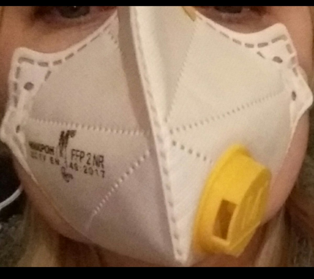

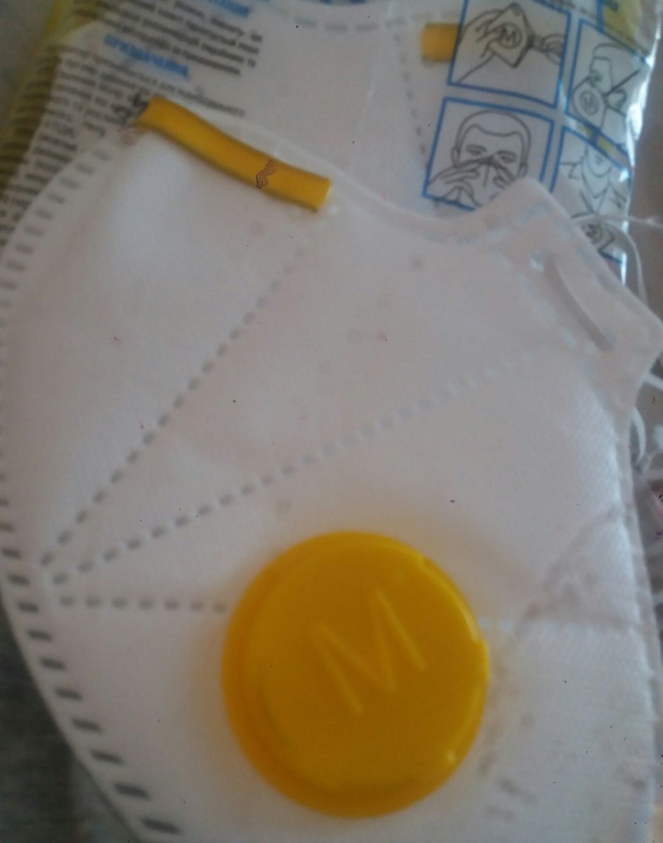

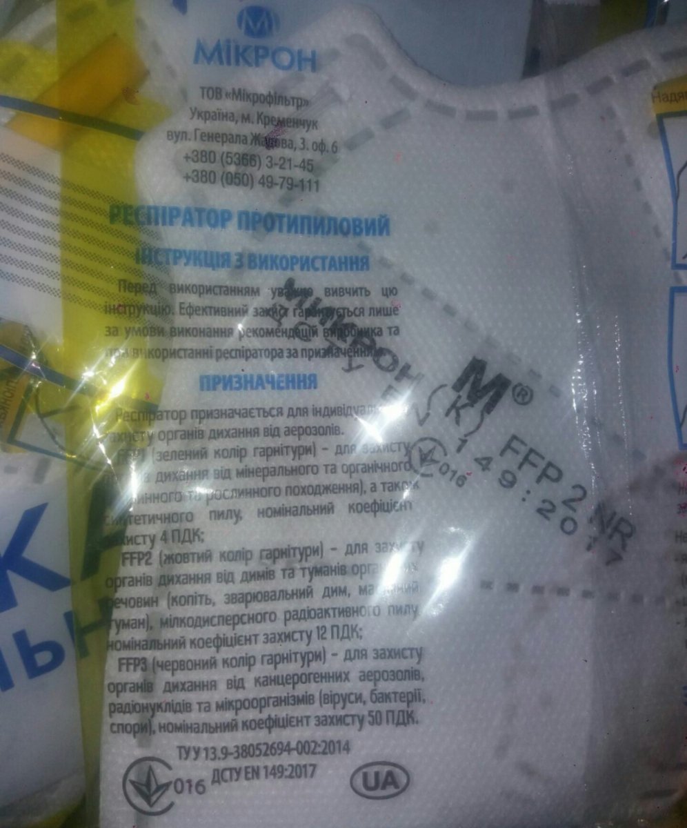

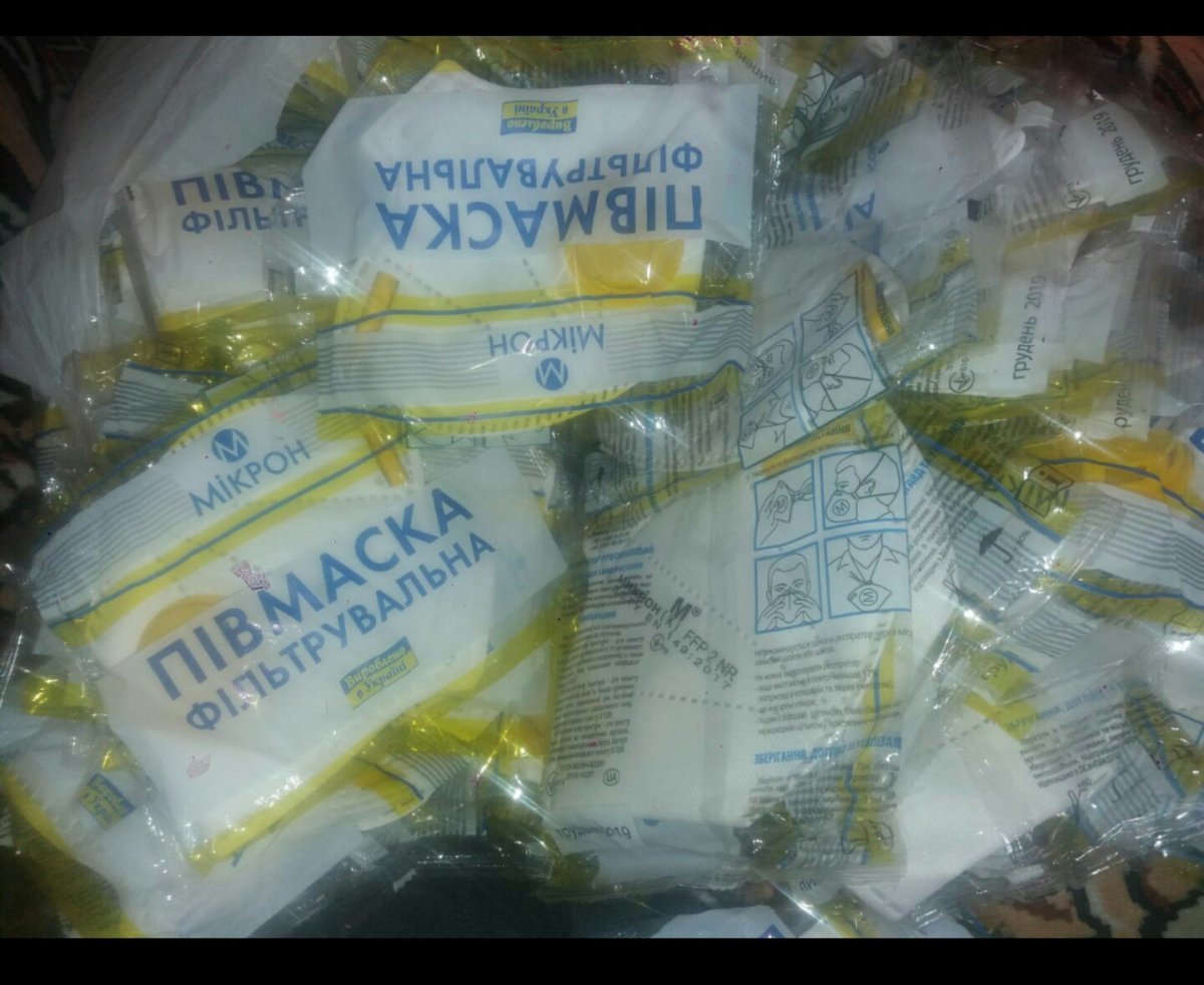

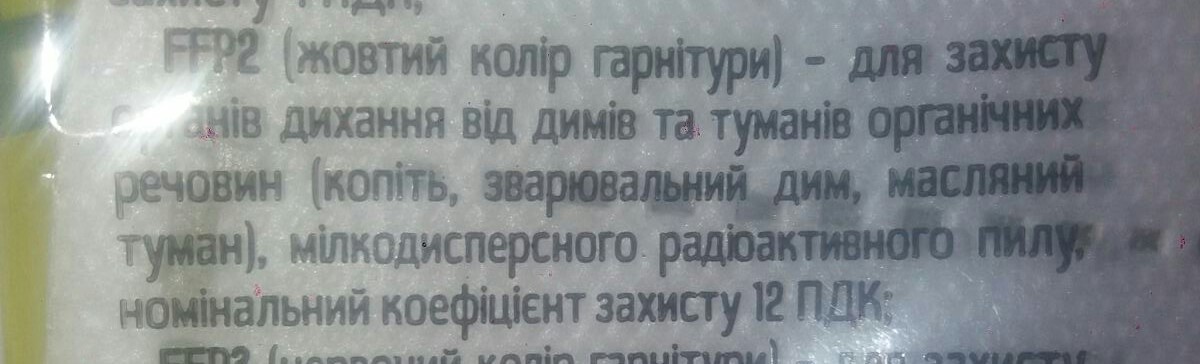

    Респиратор маска с клапаном, класс защиты ffp2. Есть количество.
    Ценник 95грн.

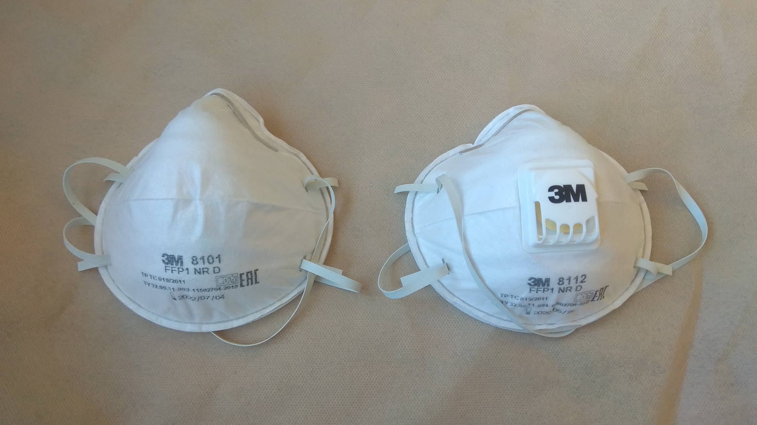

    Два респиратора начального уровня от 3M — 8101 и 8112, имеют степень защиты FFP1. Маркировка NR D означает Non Reusable (однократно используемый) — все респираторы в данном обзоре относятся к однократно используемым. D означает что при тестировании с помощью имитации дыхания в условиях загрязненности доломитовой пылью, респиратор выполнял свои функции в течение 8 часовой рабочей смены.
    Цена первого респиратора около 40 рублей, второго — около 80, что делает предпочтительным выбор второго респиратора с клапаном, т.к. продолжительность его работы будет существенно выше чем аналога без клапана. Оба респиратора снабжены поролоновой прокладкой на нос и алюминиевым носовым зажимом для фиксации формы маски по форме носа. Резинки, фиксирующие маску на голове не регулируемые, но достаточно эластичные.

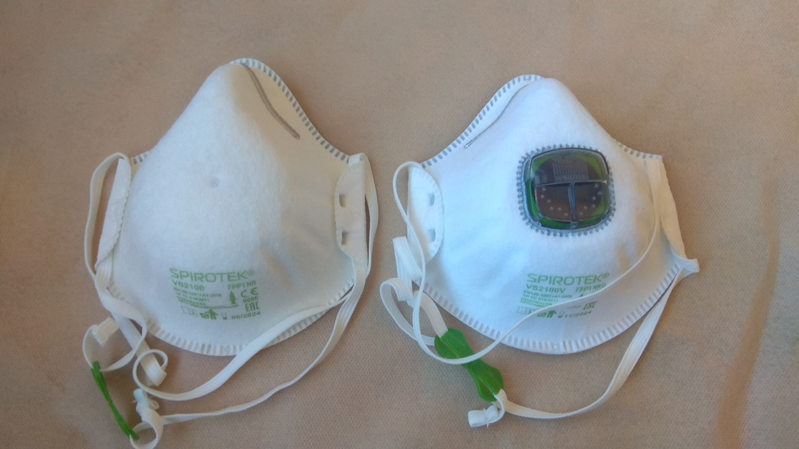

    Еще одна пара аналогичных респираторов производителя SPIROTEK — SPIROTEK VS 2100 и VS 2100 V, отличающихся лишь наличием клапана. У обоих степень защиты FFP1, что делает их применимыми только в условиях работы с простой грубой строительной пылью, ничего более вредного они отфильтровать не в состоянии.
    Цена респиратора без клапана — около 35 рублей, с клапаном — около 50. Небольшая надбавка за клапан, выбор в пользу модели VS2100V. Так же, как и предыдущие, эти две маски снабжены алюминиевым фиксатором на нос. Прокладка на нос у респираторов SPIROTEK выполнена из тканого ворсистого материала, более приятного тактильно, чем поролоновые прокладки респираторов 3M. Резинки этих двух респираторов, как и остальных респираторов SPIROTEK имеют пластиковый фиксатор натяжения, достаточно удобный для регулировки натяжения ремней на голове.

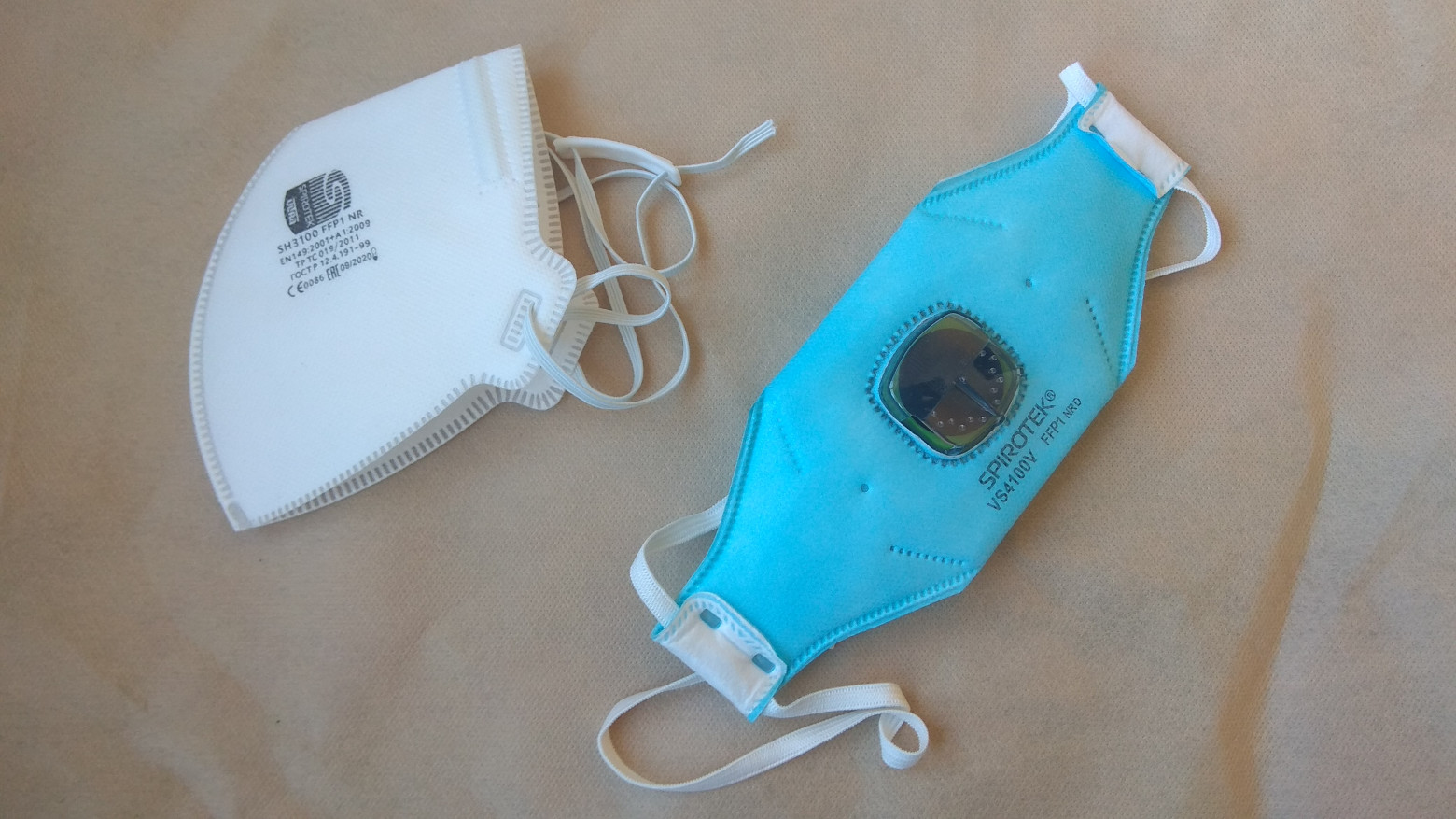

    Пара складных компактных респираторов степени защиты FFP1 — SPIROTEK SH 3100 по цене чуть больше 30 рублей и SPIROTEK VS 4100 V по неожиданно высокой цене в 200 с небольшим рублей. В чем причина такой цены я так и не смог выяснить, никакими выдающимися характеристиками респиратор не отличается. Прокладка на нос у респиратора 4100 поролоновая, у респиратора 3100 вообще отсутствует, видимо из за компактности. У респиратора 3100 клапан отсутствует, у модели 4100 клапан есть.

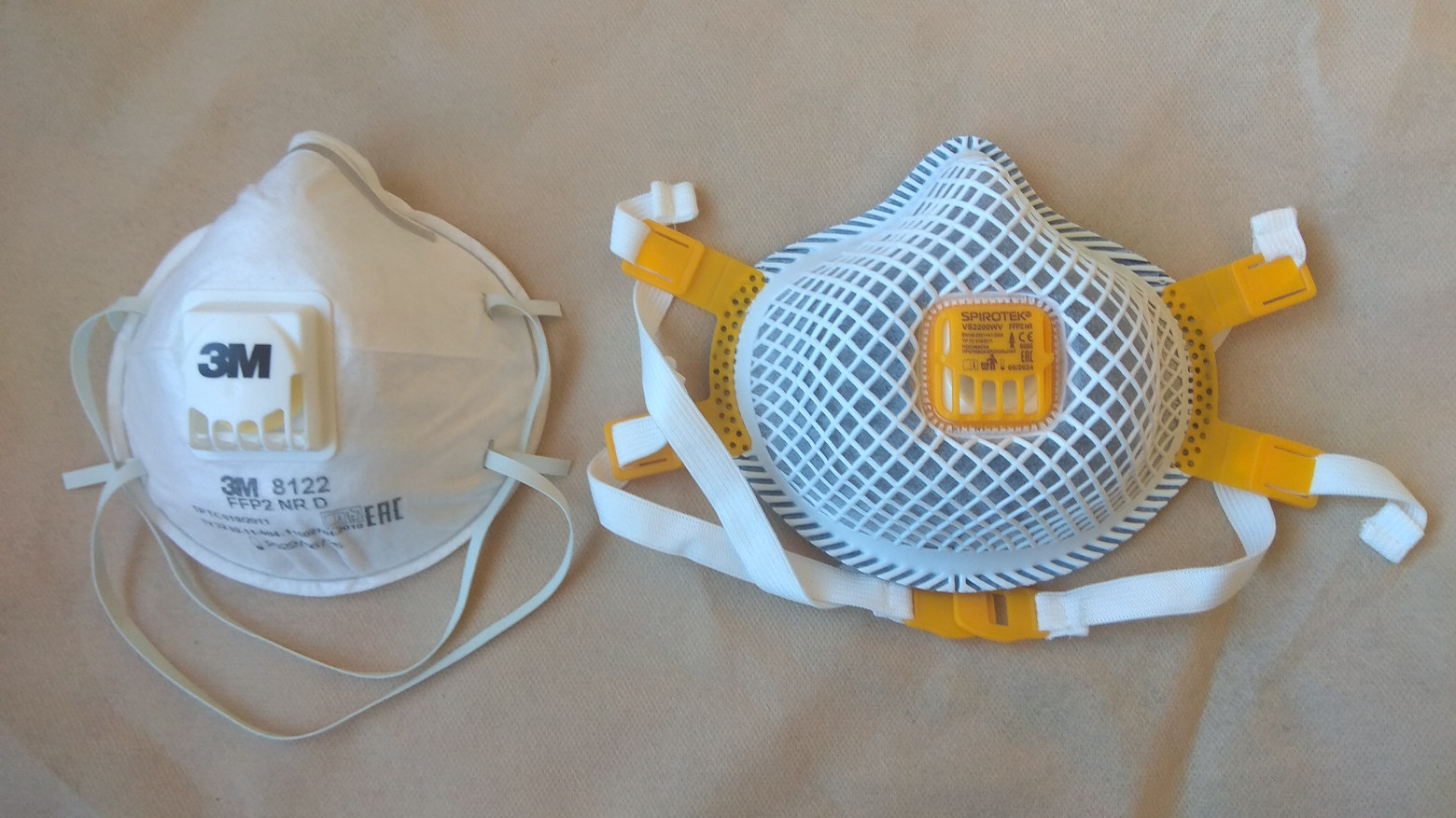

    Респираторы более серьезной, второй степени защиты FFP2 — 3M 8122 и SPIROTEK VS 2200 WV. Все маски второй степени защиты снабжены клапанами для выдоха, позволяют работать при загрязнениях до 12 ПДК, фильтруют до 94% твердых аэрозолей средней токсичности, а также аэрозоли на основе воды и масла. В остальном респиратор 3M ничем не примечателен, его цена около 90 рублей. Респиратор SPIROTEK VS 2200 WV более интересен, его цена около 300 рублей, он снабжен пластиковым сетчатым кожухом для защиты от деформации и загрязнения при снимании руками, четырехточечной усовершенствованной системой крепления и натяжения ремней, а также имеет дополнительный внутренний слой для защиты от сварочных газов, аэрозолей и озона. Это — респиратор для сварщика.

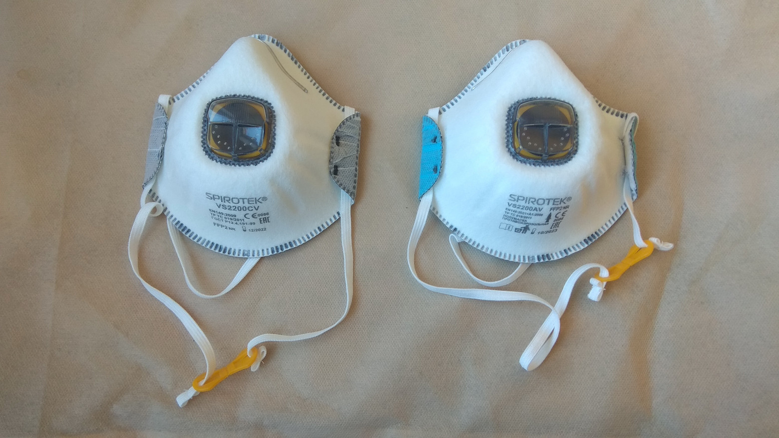

    Два аналогичных по конструкции респиратора степени защиты FFP2 — SPIROTEK 2200 CV по цене около 100 рублей и 2200 AV по такой же цене. Модель CV (с серым внутренним слоем) имеет дополнительный слой фильтрующего материала с применением угольного фильтра и обеспечивает дополнительную защиту от органических газов и паров (краски, лаки, растворители и т.д.) в концентрации до 1 ПДК. Модель AV (с голубым внутренним слоем) имеет дополнительную защиту от кислых газов и паров (черная и цветная металлургия, литейное, аккумуляторное, гальваническое производство) в концентрации до 1 ПДК. Серия 2200 вообще довольно интересна своей специализацией. Рассмотренный выше респиратор 2200 WV имеет защиту от сварочных газов, аэрозолей и озона, а еще одна маска 2200 серии — SPIROTEK 2200V — является маской для защиты от обычной мелкодисперсной пыли.

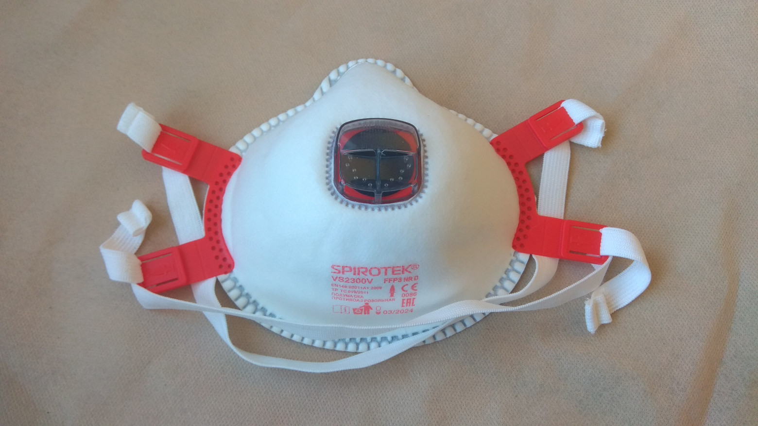

    Последний и самый интересный респиратор в данном обзоре — респиратор третьей категории защиты FFP3 — SPIROTEK VS 2300 V по небольшой цене около 190 рублей. Он защищает органы дыхания от аэрозолей при концентрации до 50 ПДК, фильтруя до 99% загрязнений. Заявлено что респираторы FFP3 могут задерживать бактерии, вирусы и споры. На мой взгляд, скорее не сами вирусы и споры, а пыль, на которой они летают в воздухе, это звучит более реалистично.
    Респиратор хорошо прилегает к лицу, снабжен удобной четырехточечной системой натяжения и крепления ремней, а также приятным обтюратором (часть маски прилегающая к лицу, изолирующая внешний воздух от проникновения под маску) из ворсистой ткани.

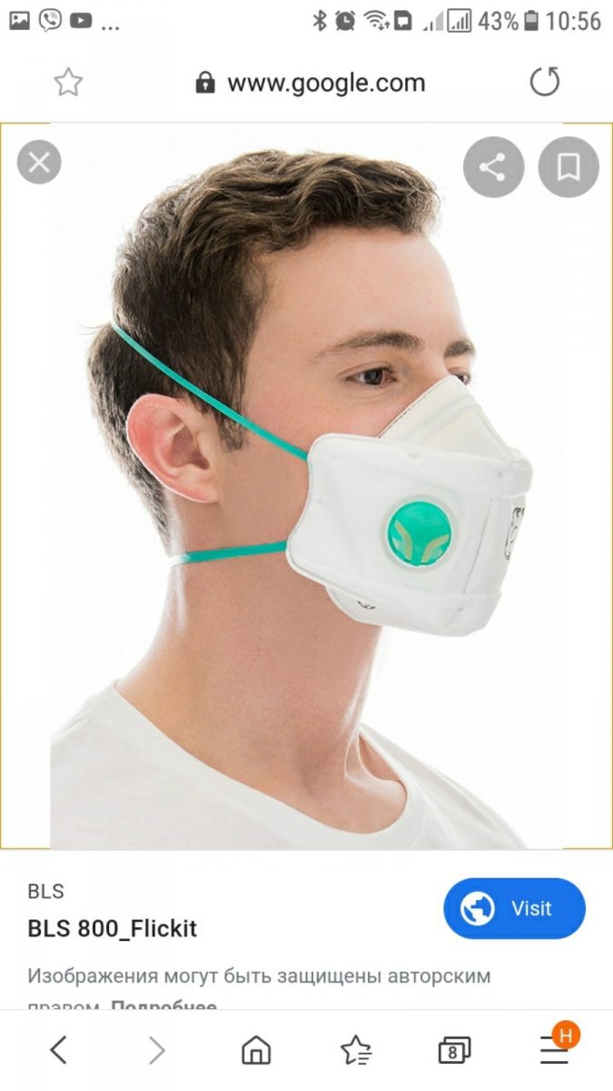

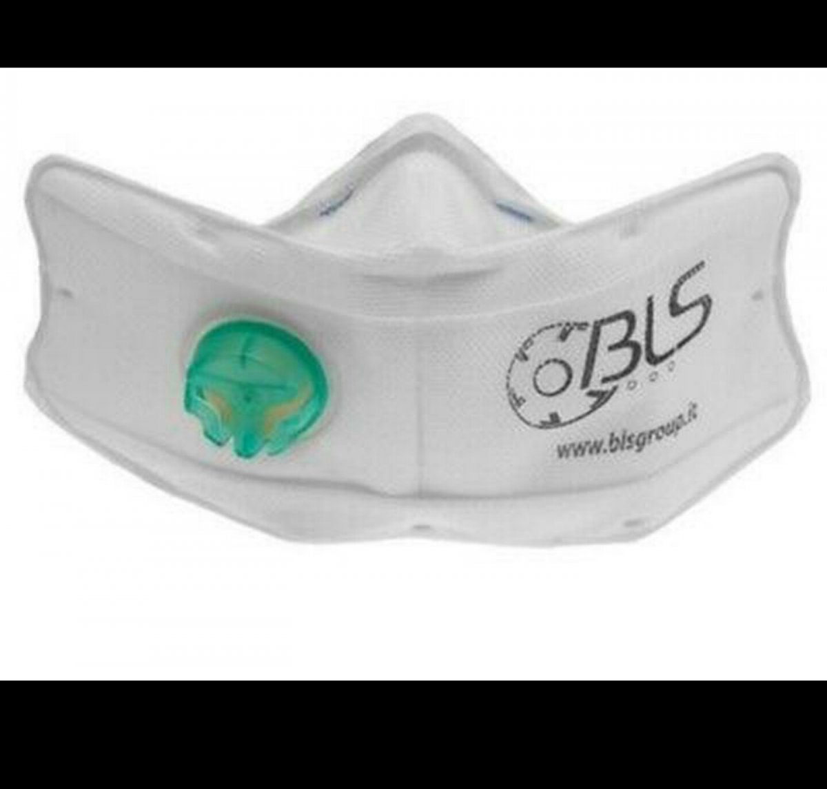

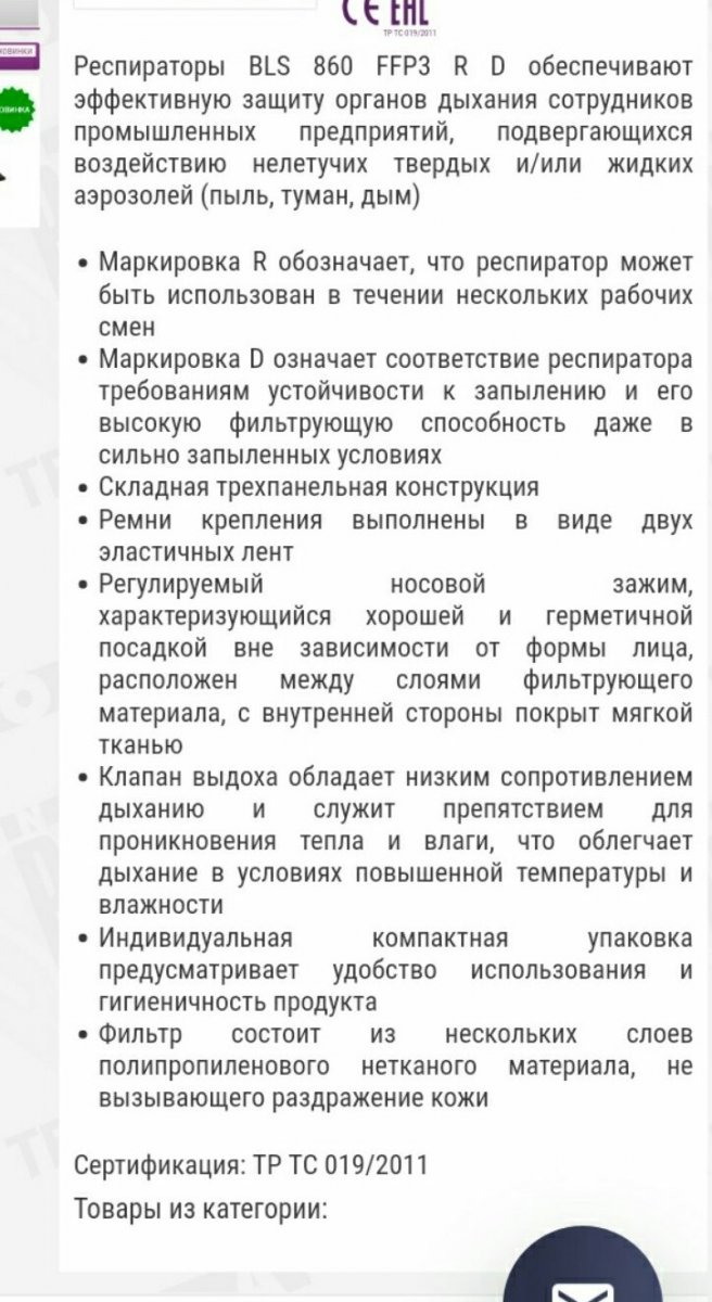

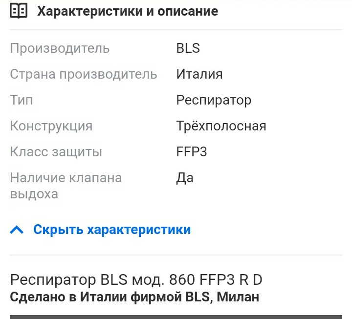

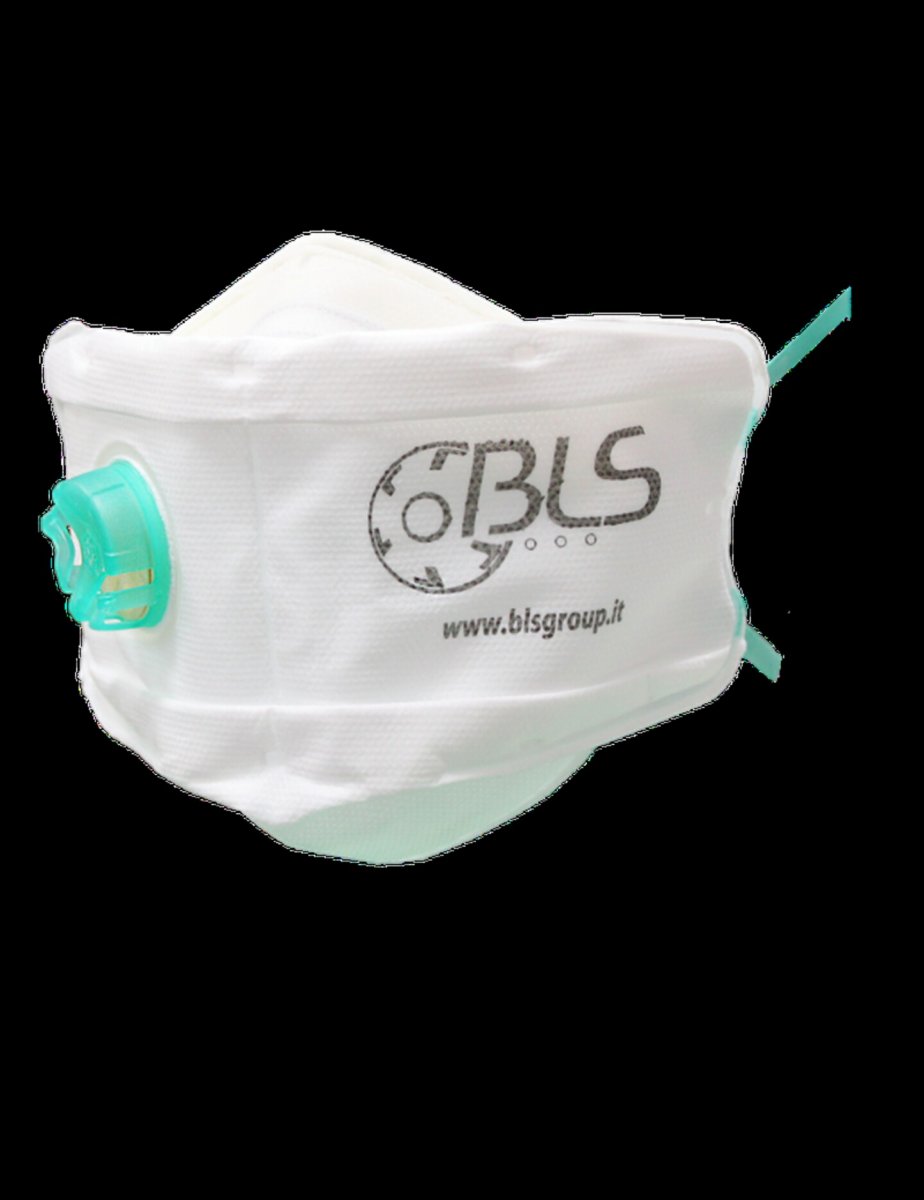

    Появилось небольшое количество ffp3, антивирусных респираторов, производство Италия.
    Описание и внешний вид привожу ниже.
    Цена 250грн.
