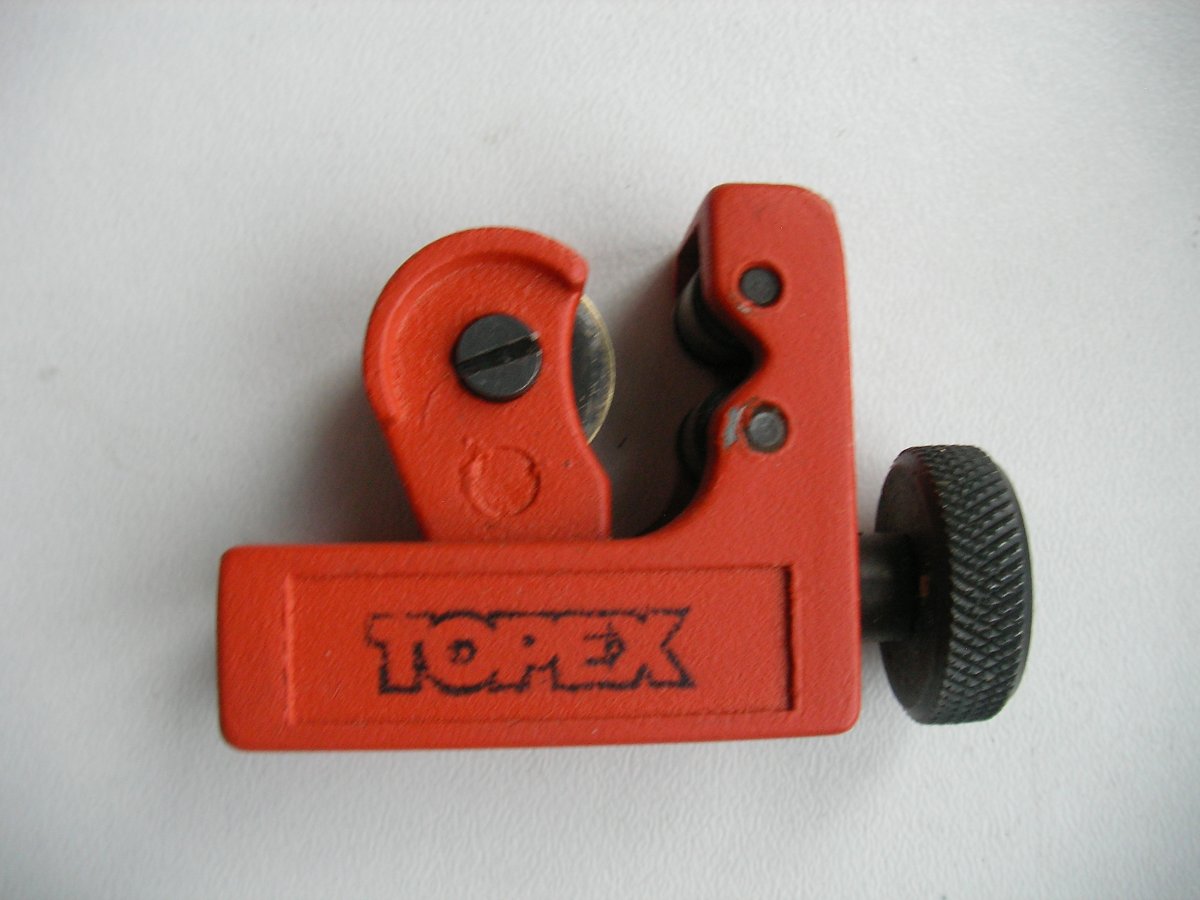

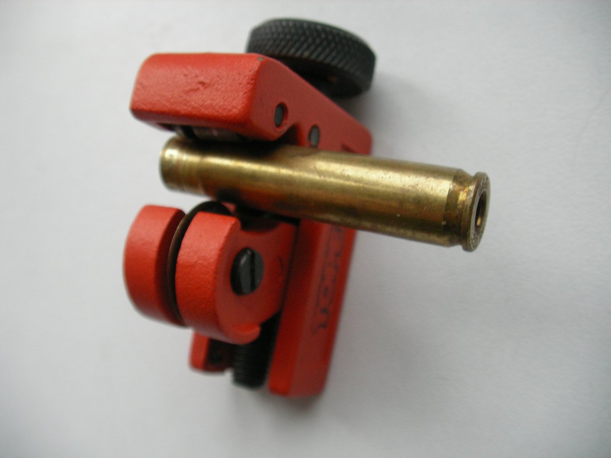

    Итак, сразу суть - для обрезки гильзы в размер предпочитаю использовать дешевый и доступный инструмент - труборез для медных труб.
    У меня он вот такой. Бывают больше, круче, но мне достаточно и этого миниатюрного. По крайней мере обрезать 223-ю гильзу в размер гильзы ТТ, или гильзы 7,65 Парабеллум - проблем нет. Но вот с гильзой .300ААС - другое дело.
    Проблема в том, что линия реза проходит почти точно по плечам гильзы, а это сильный перепад профиля. Диаметр дульца примерно 6,4, а диаметр плеча уже 9 мм!
    Как известно, труборез стабильно работает на цилиндрических поверхностях, а в случае с разновысоким контуром колесико резца будет прорезать спиральные витки...
    Чтобы гарантировано обеспечить точный и чистый рез с помощью дешевого трубореза, надо вначале разширить дульце гильзы. Вопрос чем и как, чтобы это было технологично.

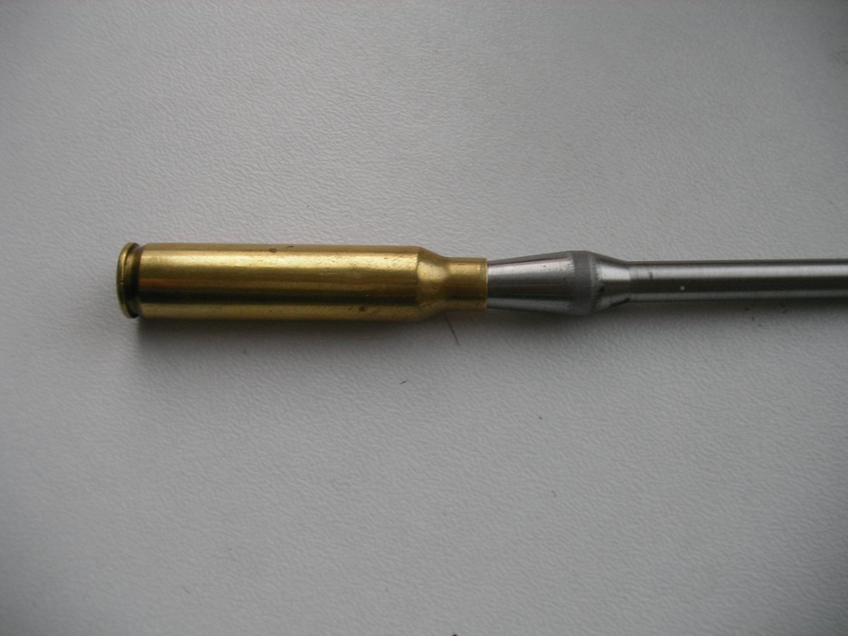

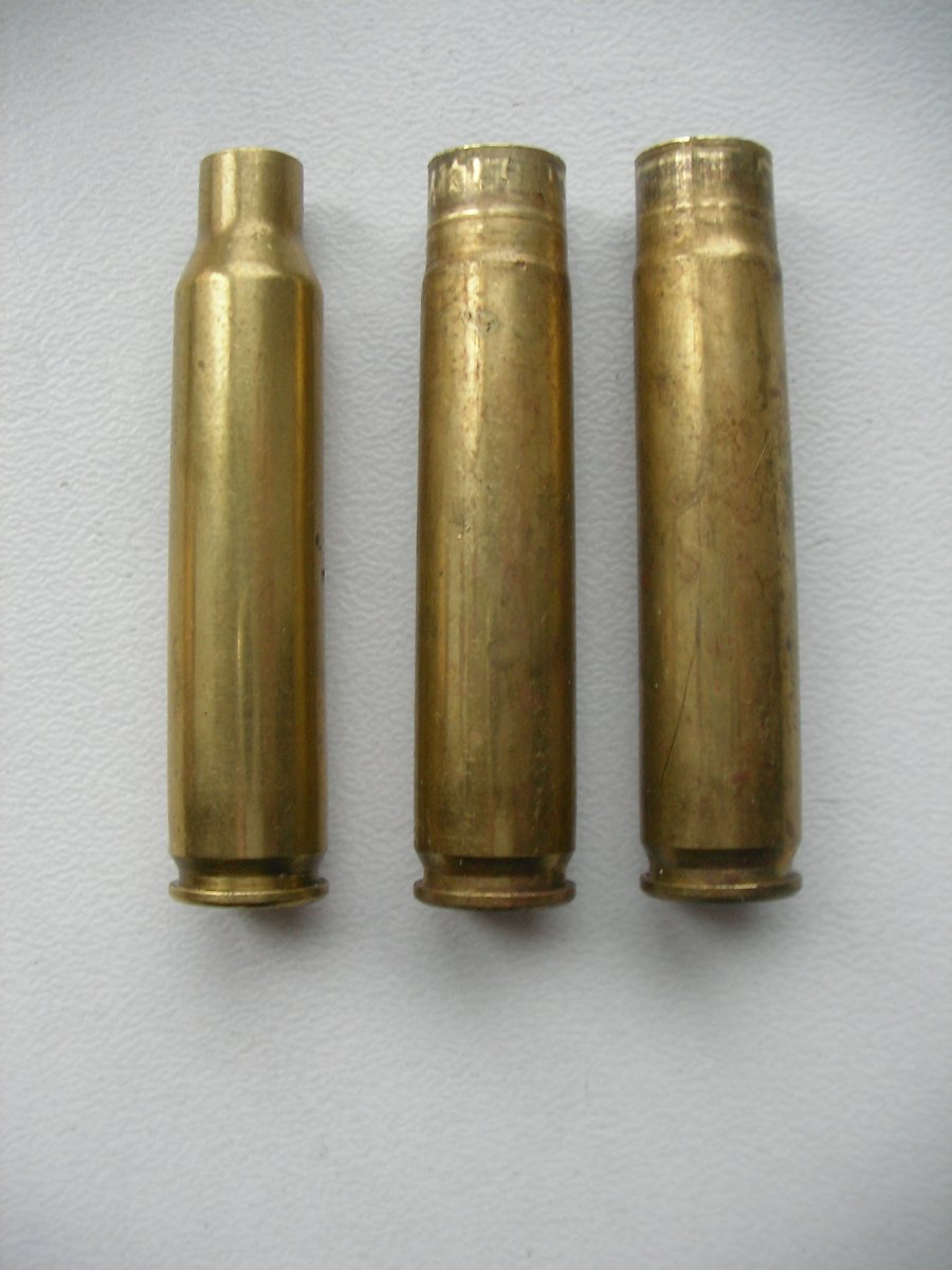

    Выход прост - я ПЕРЕД обрезкой гильзы пропускаю ее через фулл-сайз матрицу 7.62х39 :)
    Почему? Да потому что игла декаппера в этой матрице от LEE имеет форму гиперболического расширения.
    Не знаю, возможно в других матрицах (7,62х54, например) форма иглы декаппера такая же. Может кто-то обладает уникальной матрицей 9х39 ( :) ), и ему вообще легче будет. Я описываю свой реальный эксперимент.
    Лайфхак: продавливайте исходную гильзу ОЧЕНЬ аккуратно - без резкого нарастания давления на ручке пресса, без резких рывков, ибо получится вот так:

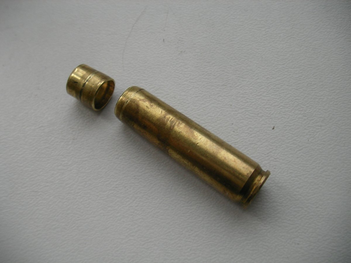

    SANY1349.JPG или вообще вот так :( SANY1347.JPG
    На втором снимке уникальная ситуация - я подумал, что дульце оборвало. и кусок гильзы застрял в матрице. Оказывается дульце просто ВДАВИЛО внутрь гильзы!
    Поэтому плавно, и аккуратно.
    Кстати, разрывы металла не зависят от производителя. На фото гильза GGG и Hornady (Frontier). Да, у GGG толщина металла на участке дульца 0,29 мм, но у Hornady 0,32 а результат тот же!
    Результат должен выглядеть так:
    Итак, "заряжаем гильзу" в труборез, выставляем резец на отметку, поджимаем винт. Делаем пару оборотов. опять поджимаем винт - пара оборотов. И еще... пока не отделится дульце.
    Рекомендую выставлять резец не точно на отметку 34,7 мм, а чуть больше. Лишнее потом срежете триммером. Только пилот возьмите правильный :)
    Дальше все проще - ставите матрицу .300ААС и будет Вам счастье :).
    ОБЯЗАТЕЛЬНО после обжимки в фуллсайз .300ААС расточите дульце ИЗНУТРИ в размер 7,8 мм. Снаружи-то будет диаметр 6.40 - 6,43 мм, но ВНУТРИ диаметр будет не 5,7 а 5.48 в лучшем случае! Почему? да потому что в том месте, где мы обрезали гильзу, у нее толщина стенок больше, чем у дульца. Если точнее - толщина стенок дульца 0,32мм, а толщина стенки гильзы на высоте 34,8 уже 0,44! Пулю-то вы посадите, но в патронник дульце гильзы войдет уже впритык, а ей еще при выстреле надо раздаться, чтобы отпустить пулю "на свободу", а раздаваться уже некуда! Так что купите соответствующую развертку!

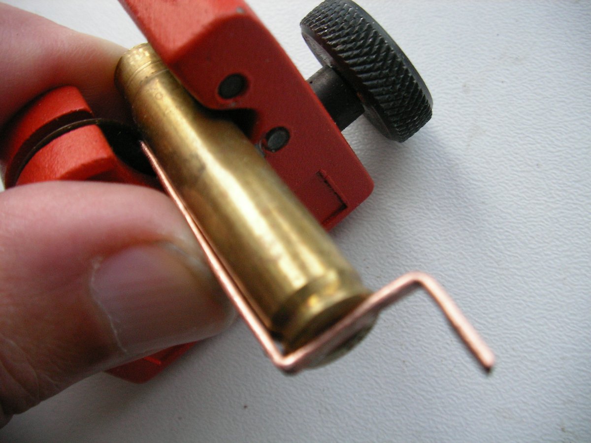

    Я тут бодро пишу - "поставьте резец трубореза на нужную отметку". а КАК это сделать быстро и просто? ;) Ну не рисовать же маркером метки :)

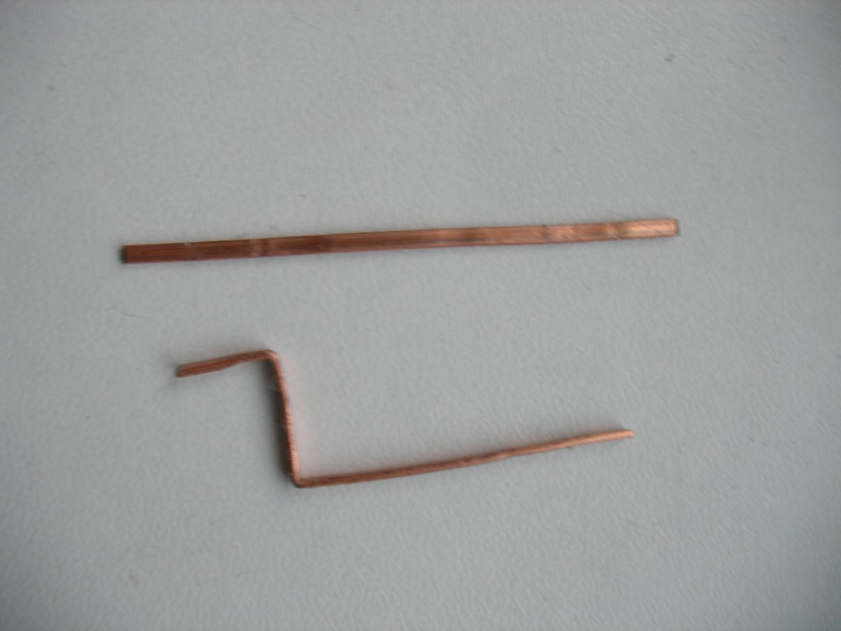

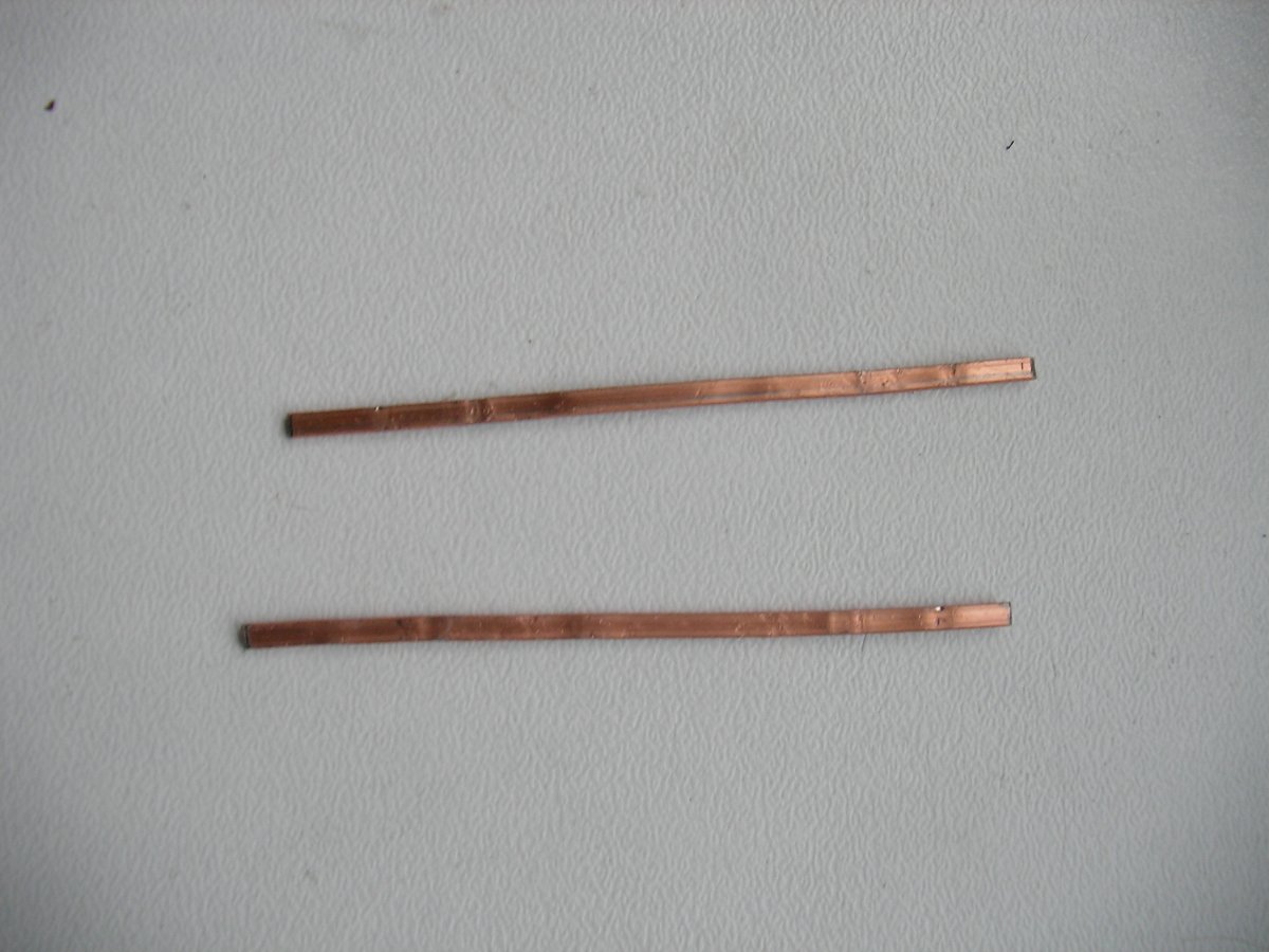

    Советую сделать простой шаблон с отмеренной длиной, например, 34,8мм. Я для этого использовал скрепку от промышленной упаковки. Выровнял, простучал молоточком ;)....
    Зажал в тисках на нужной отметке, и сделал вот такой шаблон...

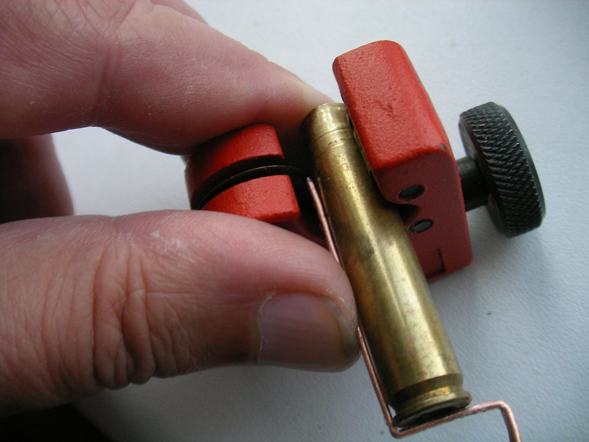

    Вот как я им пользуюсь при выставлении размера.
    Кончик шаблона просто упираю в резец.
