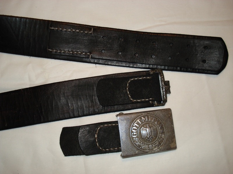

    Выставляю на суд камрадов плод своего труда. Принимается конструктивная критика.:)

    Извените что совсем не в темму но подскажите пожалуста чайнику, а зачем кусок кожи пришивался на саму прягу???
  3. ROSTA
    ROSTA Feldwebel
    811
    Санкт-Петербург
    Ответ: Реплика гансремня. Оцените.
    Точно не знаю, но с помощью хлястика удобно переставлять размер.
  4. Dzinters
    Dzinters Человек с предикатами
    1.720
    192.168.0.1

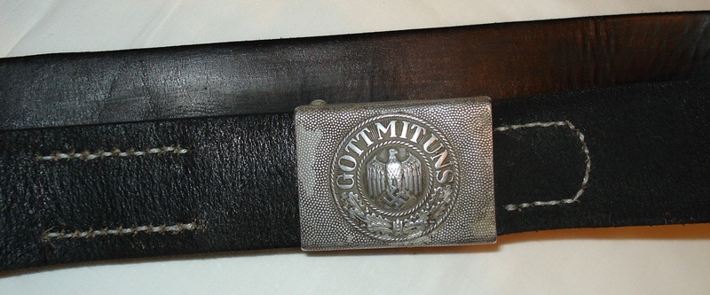

    Недурно весьма ИМХО :)
    Пряга родная? Класс :)
    Хлястик - классная тема! Быстро и удобно регулируется размер. Сделано классно. Хлястик Вы тоже пошили или родной поставили? А на пряге у Вас вилка такая бодрая, или Вы осовили, как вместо отломавшихся вилок новоделы ставить? Меня это интересует очень весьма.

    Пряга полностью родная, блиндажная(находка камрада Zemlekop). Был на ней хлястик, но он сильно помят, посему поставил новый.

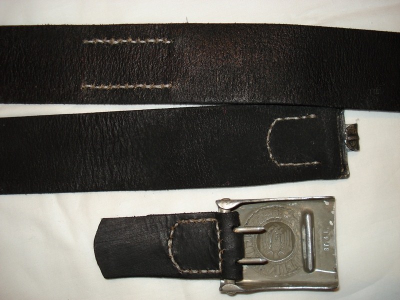

    я что то не понял, кожа чёрная с двух сторон? А хлястик на пряги нужен в основном для того чтобы пряга не вылетала из дырок
  13. Sven Mortyr
    Sven Mortyr Schütze
    225
    Ростов-на-Дону
    И ещё хлястик на пряге пришит неправильно, длинный лепесток должен быть с другой стороны

    Ремень типа подстареный. А зачем?
  15. Andreas Steiner
    Andreas Steiner Oberfeldwebel
    769
    Königsberg, OstPr.
    Цвет кожи у ремней с внутренней стороны был рыжий, а так вообще недурно
  16. ROSTA
    ROSTA Feldwebel
    811
    Санкт-Петербург
    Всю инфу по пошиву брал на сайте Jurgen.ru .Там говорится что ремни изнутри были как рыжие так и чёрные. Пока подходящей коричневой краски не нашёл. Хлястик пряги пришил по образцу на фото. Ремень не старил, просто кожа попалась местами толще 4 мм, поэтому пришлось лишнее сошкуривать наждачкой, видимо это и дало такой эффект.
  17. Sven Mortyr
    Sven Mortyr Schütze
    225
    Ростов-на-Дону
    хлястик представленный на фото исключение, на заводах тоже иногда ошибались. По поводу цвета, видел только коричневые ремни, передержал и имел в коллекции десятки ремней но полностью чёрного не видел. Внутренняя сторона всегда была коричневой некрашеной. Исключения позднии ремни....
  18. ROSTA
    ROSTA Feldwebel
    811
    Санкт-Петербург
    Благ.за инф.! Учту на будущее. Но по цвету.... .Фото с Jurgen.ru . Может покрашен позднее?

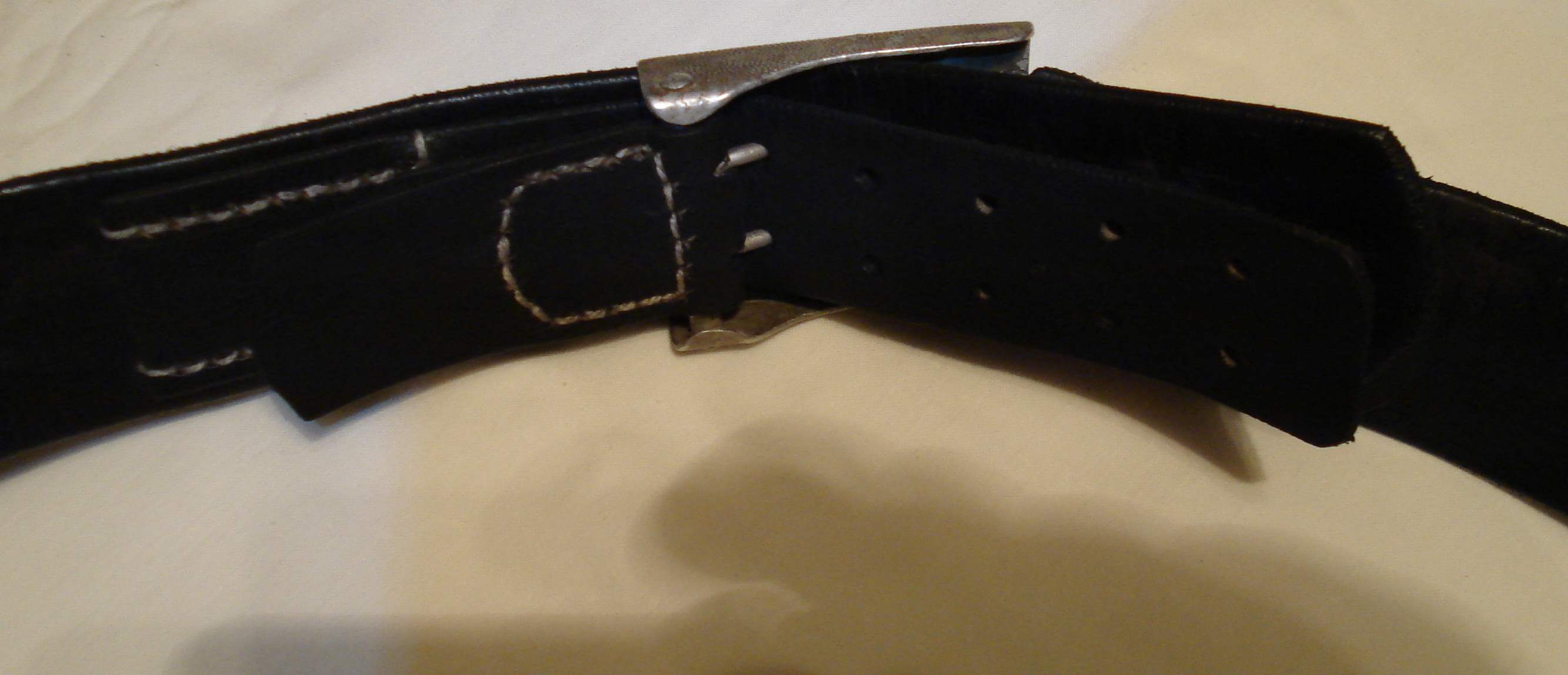

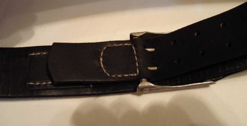

    Фоты этой самой пряги, только что отмыта от синюхи. Думаю из их содержания можно понять что короткий лепесток родного хлястика смотрит наружу. Кстати ещё по цвету--все виденные мной копанные ремни были полностью чёрными, но возможно потому что копанные.
    Конечно, именно потому что копанные поэтому и чёрные. А фото с Юргена так там тоже похож на копанные перепрошитый. Но скорее всего он просто заношен очень сильно, это даже видно, аж кожа потрескалась. Да и заваксить могли. А из завода ремни поступали всегда с некрашенной внутренней стороной
  23. Sven Mortyr
    Sven Mortyr Schütze
    225
    Ростов-на-Дону
    а по поводу хлястика вы всё же правы, это у меня исключение, поставлен на двух прягах наоборот
