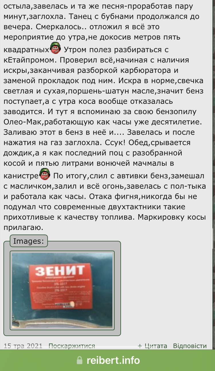

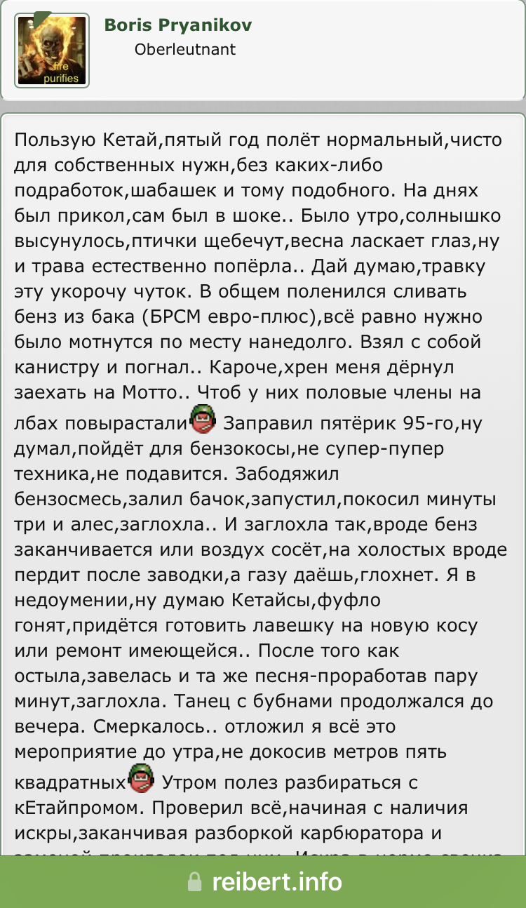

    Було таке,бензин залив з мотто 95,залив нормальний без з ВОГ і все запрацювало як треба,але тоді вона глохла через пару хвилин і взагалі навіть заводитися не хтіла поки не охолоне.
    Govtva, Стажор2 та ViktorKux подобається це.

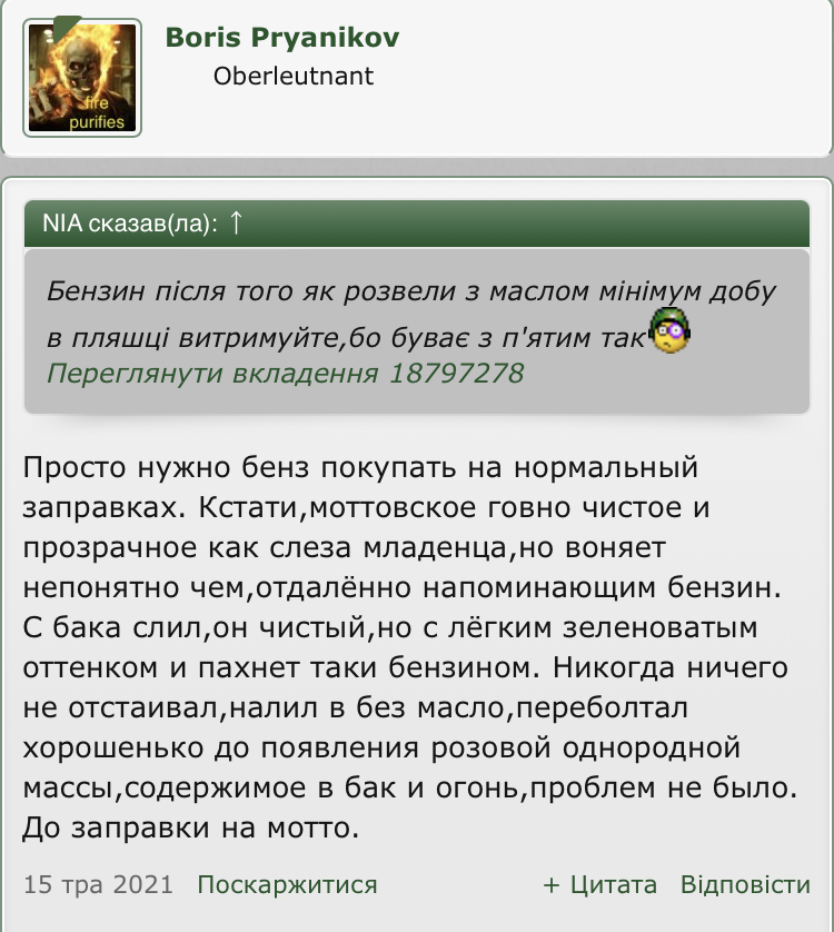

  10. Boris Pryanikov
    Boris Pryanikov Oberleutnant
    1.675
    Ось мої пригоди :D
    Hind244 подобається це.

    Якість бензола на Мотто лавно увійшла у легенди
    Boris Pryanikov подобається це.

  13. Boris Pryanikov
    1.675
    Ніколи там не заправлявся,а це полінькувався їхати на нормальну заправку,заправився там де було ближче от і мав..

    Бензин потрібно з маслом колотити десь за добу,якщо шняга то випадає осадок типу води,ділиться,мутний,якщо таке то нахер його,якщо чистий можна лити.
  15. Boris Pryanikov
    1.675
    В мене тоді отой моттівський був чистий як сльоза,тільки смердів якоюсь гидотою,навіть віддалено не схожою на запах бензину,більш схоже було на якийсь розчинник перемішаний з якоюсь отрутою.
