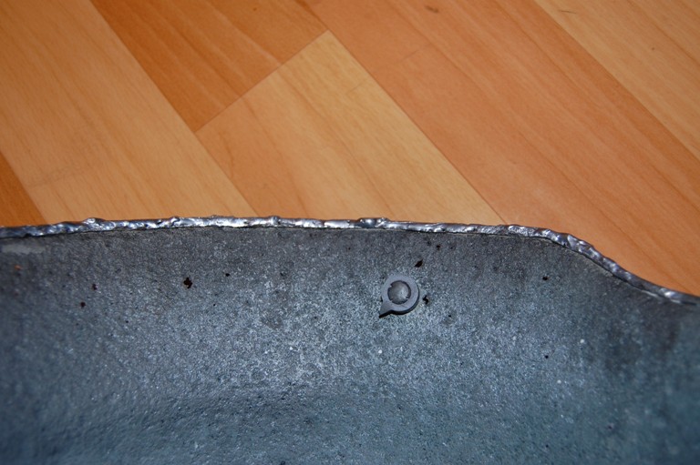

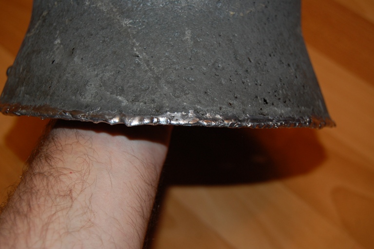

    Зачистка, шлифовка олова- то еще занятие, сопоставимое со шлифовкой металла. Потом , сам процесс лужения, что бы олово заполнило всю каверну тоже не очень "гладкий". Нужно ложить с запасом. Так, что лучше наваривать, шлифовать металл.
    Ну разве что каверн несколько, и небольшие.
    Вот восстановление вальца на рогаче, довольно трудоемкое занятие, с использованием километра наждачной бумаги, она забивается очень быстро.
