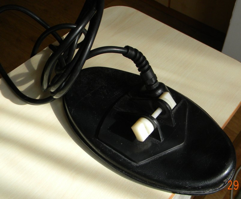

    Приветствую всех форумчан. Очередной раз починил очередному знакомому катушку НЕЛ на его аську. Вышло вроде бы неплохо. Решил поделиться технологией и возможно оказать кому-то платную услугу по ремонту его датчика. Суть проблемы - повреждение провода где-то в районе гермоввода катушки. Решение:
    1. Акккуратно удаляем гермоввод, ступеньку под ним, получаем только чистый пучок из проводов.
    2. Зачищаем площадку вокруг пучка, вытачиваем маленькую платку с нужным количеством контактов, и отверстием в центре, приклеиваем ее к основанию, пучок пропускаем во внутрь платки.
    3. Делаем распайку проводов на контакты платки.
    4. Термовакумным способом изготавливаем из АБС пластика нужной формы и размера "колбу" с фланцем на краю, сверлим отверстие под гермоввод, покрываем графитовой смесью всю внутренность колбы кроме фланцев, выводим от графита контактную проволочку (на землю).
    5. Устанавливаем на колбу новый гермоввод, пропускаем через него кабель, распаиваем провода.
    6. Специальным герметиком приклеиваем колбу на ее посадочное место, им же обрабатываем ламели гермоввода и завинчиваем витой колпачек.
    7. Даем просохнуть сутки, и все, можно в бой. Гермет там специальный, руками его не оторвешь, только можно срезать ножиком.
    В чем вижу главный плюс - с этих самых пор ваша катушка стала ремонтопригодной, то есть при необходимости заменить кабель колба подрезается ножом, берется новая и все манипуляции 4....7 повторяются заново без риска потерять катушку.
    В чем вижу небольшой минус - приклеянная внутрь платка может чуточку увести баланс датчика, однако я смотрел осцилом - совсем незначительный уход, от простых изменений внешней температуры баланс уходит гораздо больше........
    Все сделанные мною для своих нужд катушки уже давно оборудованы колбами, всем рекомендую, на фото отремонтированная НЕЛ-ка и мой датчик "башмачок".
    Стоимость такого ремонта - 200гривен+гермоввод+новый кабель (если нужно его менять, иногда можно просто чуть укоротить).
