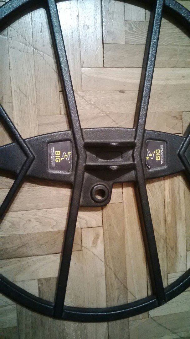

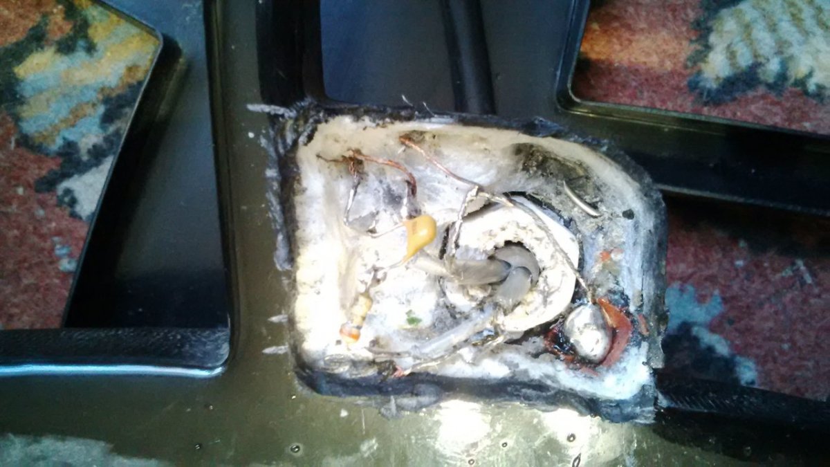

    Здраствуйте , сколько будет стоить ремонтнел биг на асе 250 , катушки звонятся , спаял чето плохо вроде видет да и на улице мороз не понятно ,уже на прибор грешить начал но на родной катухе все норм работает , интересует и замена кабеля на какой то хороший а то етот заводской отстой полнейший

    С заменой кабеля - 600 грн. (это без учета исправления чужих косяков). Но вы там крепко поковырялись - не уверен в позитивном результате. Вы помните, какой там стоял родной конденсатор?

    Конденсатор 0,68 пленочный, поковырял то да я только компаунд выковырял а так катушка приемная и передаточная звонятся

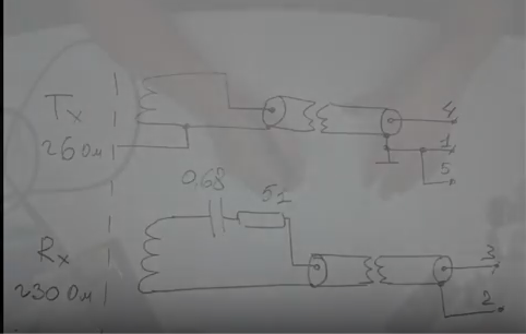

    Ну так попробуйте поставить 0,68 мкф плёночный (хотя бы китайскую "подушечку", а не кривобокую "глину") - возможно, после этого заработает, как нужно ;)

    Да я уже и старый лепил , и провода менял в квартире врубал почти не фонит так глубоко не видет , и на улице тот же результат, ну ладно попробую еще пленочный купить новый :(

    От плохого кабеля у вас могут быть фантомы, но не потеря глубины. По глубине - это только настройка контура (конденсатор) и балансировка катушки (технология вскрытия).

    Ясно, буду пробовать кандер тогда менять для начала

    извеняюсь что тревожу , кандер пленочный 0,68 мкФ а вольт сколько он должен быть ? как и напряжение прибора на 6 вольт , а то обошел весь радиорынок пару точек говорят на 9 вольт пойдет так как на 6 у них нету ,с Ув

    Берите стандартную "подушечку", они обычно на 160 вольт. По вольтажу чем больше, тем лучше, так что смотрите по габаритам - чтобы легко поместился на то место, где был родной. Поясняю - "вольтаж" конденсатора - это то напряжение, которое можно приложить к его обкладкам, не опасаясь пробоя.
