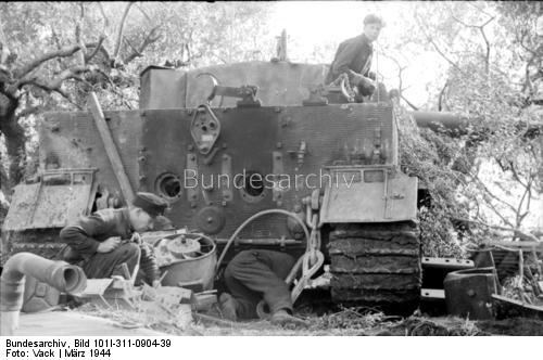

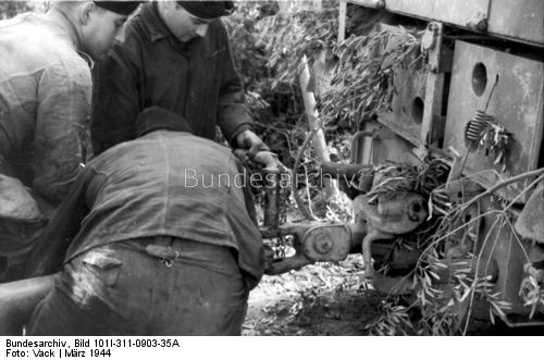

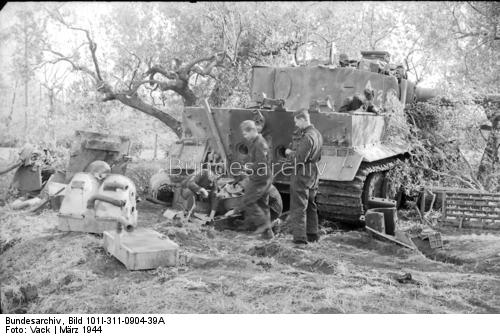

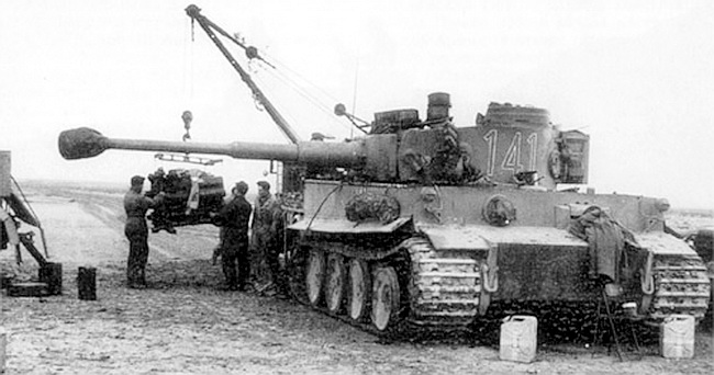

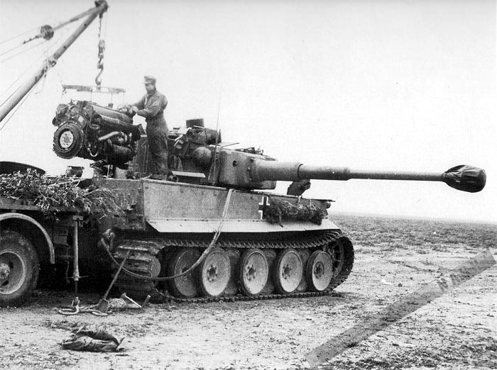

  4. Снятие двигателя на PzKpfw IV D.
  5. Замена двигателя на тигре в полевых условиях.

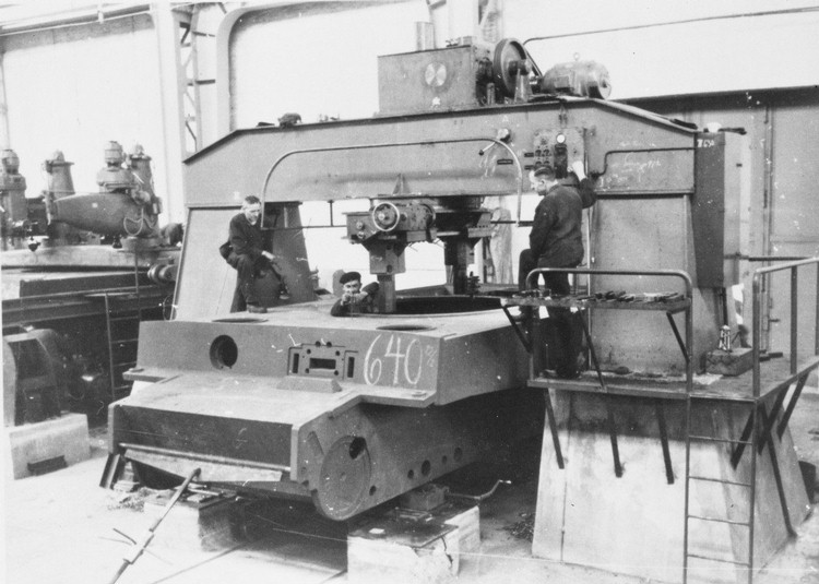

    MITTELFELD WERKES
    1. General machine shop
    (spare parts and gears)
    2. General machine shop
    (locomotive parts)
    3. Hull machining and assembly
    5. Final Tank

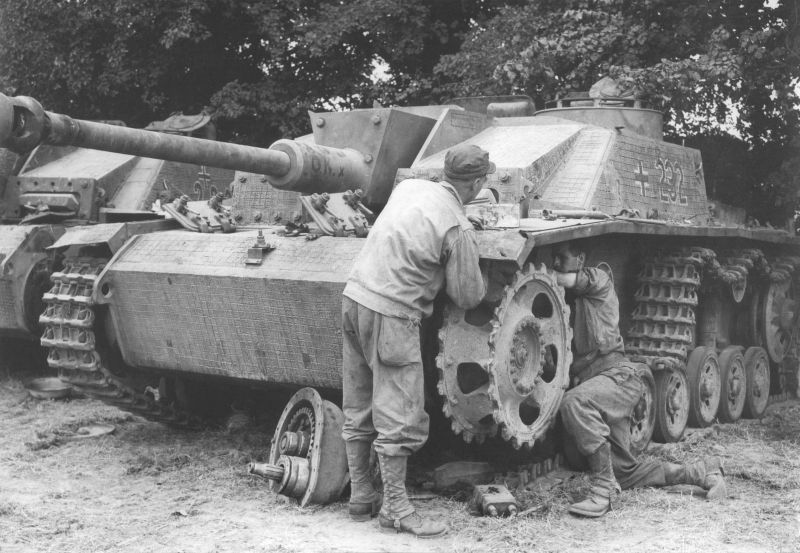

  7. Подборка фото по ремонту в полевых условиях.

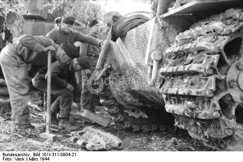

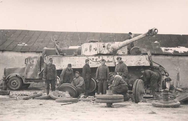

    Любимое занятие экипажей Тигров и Пантер - секс с ходовой...

  15. Judoc
    Judoc Stabsgefreiter
    1.635
    Киев, Украина
    это любимое занятие всех танкистов!
    фото номер 3. это трагичесский послевоенный эпизод: какая-то из скандинавских стран. с ходу не помню. немецкие экипажи на разминировании територии методом тыка...
  16. Erwin_Riefkogel
    Erwin_Riefkogel Erik für immer
    9.869
    ОЗСП "АЗОВ"
    Не соглашусь. Общался с танкистами (правда современными)... Самое любимое занятие у них - надраивать ствол пушки...
    А замена катка на на Т-34 не идет ни в какое сравнение с заменой внутреннего опорного на Тигре, на котором бандаж отвалился)))
  17. Коля-Болгарин
    Коля-Болгарин Oberfeldwebel
    894
    Москва
    Я думаю, если на внутреннем катке Тигра отвалился бандаж, никто не будет париться с его заменой.
    На 34-ке каток менять в общем несложно, если каток и балансир не поврежденные.
    Проблема одна - он тяжелый очень. На Тигре сдвоенный каток тоже не легкий, но легче (наверное - не пробовал). Совсем просто на Пантере - каток разбирается на 3 части (2 тарелки и ступица), каждая из которых 2-мя человеками переносится не напрягаясь.
  18. Erwin_Riefkogel
    9.869
    ОЗСП "АЗОВ"
    Зря думаете... Бандажи на катках, были головоной болью "семейства кошачьих"... Осеобенно на Пантерах...
    При движении на пересеченке бандажи начинали перегреваться и потом отваливаться...
    В итоге танки начинали греметь, ослабевало натяжение гусеницы и что более критичное - катки становились уязвимы при назеде на какой нибудь мусор - могли погнуться....
    Кстати проблема с бандажами была и на Шерманах. По вопоминаниям ветерана, когда танки гнали в Манжурии против японцев - их колонна стала из-за того, что практически на всех танках разлетелесь бандажи...
  19. Judoc
    1.635
    Киев, Украина
    да что вы говорите. катки не меняли даже, если бандаж отвалился со внешнего ряда. ездили себе спокойно. роем инет и ужасаемся фотками. а на вашей фотке не так уж ебу*ся танкисты с заменой катка. реальная еба*ня появляется при наезде на мину. и тогда трабл не просто в замене катка, а в деформации всего и вся, что нужно поменять. что мы и видим на фотке, где танкисты на яму тигр затолкали и сидят под ним. полностью согласен с Разводящим.

  21. Erwin_Riefkogel
    9.869
    ОЗСП "АЗОВ"
    Ну я думаю, что на форуме никто не менял катки у Тигров и Пантер... И зря думаете, что это была простая операция.
    Например, для того чтобы сменить поврежденный взрывом мины средний опорный каток, требовалось демонтировать не менее половины опорных катков поврежденного борта и эта простая операция затягивалась иногда на 20-30 часов.
    То, что есть фотографии на которых танки едут с порванными бандажами (кстати посмотреть их любопытно), не означает, что на них ездили до упора - обычно до первого перерыва в боях - после чего каток снимали, и ставили на него новый бандаж...
    Езда на катках без бандажа приводит к перегреву катка, с последующей его деформацией и разрешением...
    Вот, что про бандажи пишет Чобиток.
    Далее смотрим выдержки из рапорта рапортов командира I. Abteilung/Panzer-Regiment 2. гауптмана Боллерта, охватывающих период с 9 по 19 октября 1943 года:
    Катки с разрушившимся бандажами. подлежали замене.. Об этом можно прочитать в частности если обратимся к истории другого танка - БТ.
    Там столкнулись с похожей проблемой. при ходе по дорогам с твердым покрытием резиновый бандаж на катках начинал разрушаться через 100км пробега и приводил к замене катков.
    Думаю. если бы отсутвие бандажа не было столь критичным, то на это особого внимания не обращали бы.

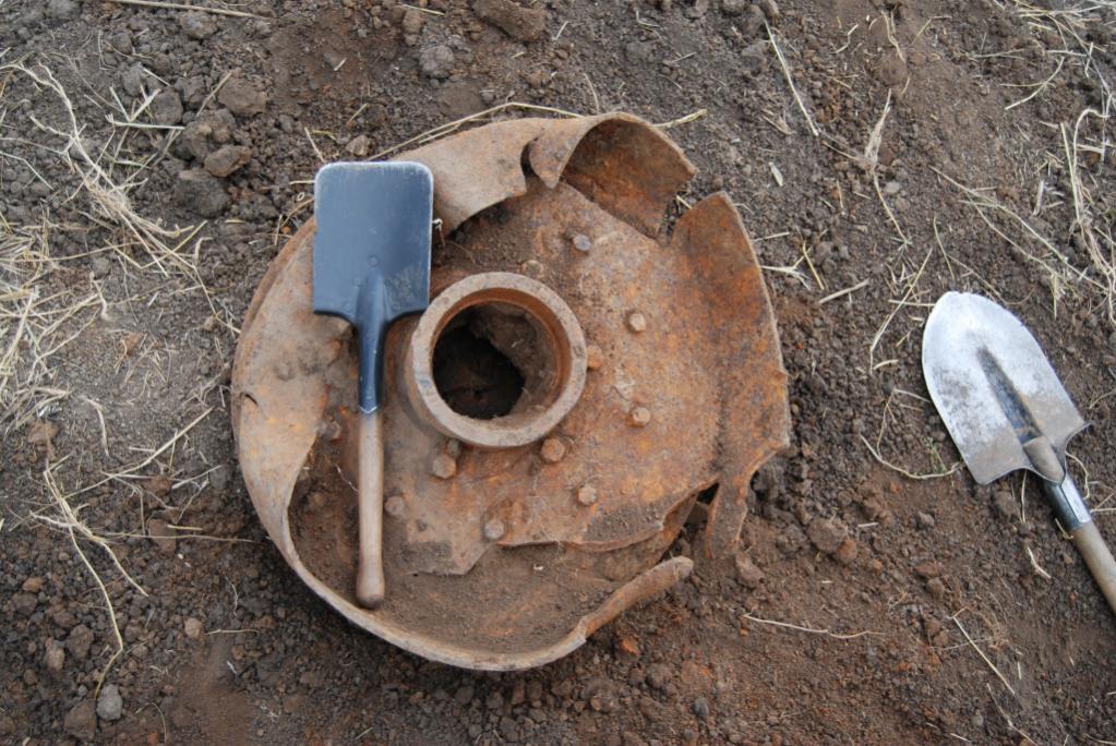

    Я с камерадами когда рыли СУ-122,нашли каток.Он понятное дело как у 34-ки.....Потом метров 20 катили к лесу вдвоём+он был деформирован.Сошло 10 потов пока допёрли:)
    По-этому чуток могу себе представить вес катка "Тигра"....Это жесть!!!
  24. Коля-Болгарин
    894
    Москва
    Верю, верю. Но с точки зрения экипажа проблема для одного катка не столь заметна, чтобы лезть во внутренний ряд. Как-никак, на одном борту Тигра 24 бандажа, на одном балансире 3 штуки - при разваливании одного соответствующая тарелка по бОльшей части будет висеть в воздухе.
    Думаю, проблему начинали решать, когда разваливалось несколько бандажей. Или когда делать было совсем нечего.
    Менять не доводилось. А вот поворочить пантерью тарелочку как-то довелось...
    Да и фоток насмотрелся.
    Ну а так - на 2-ке и 4-ке катки менял. 34-ные ворочил.
    Гораздо интереснее, когда трак широкий, а палец длинный и изношенный в коленвал. Еще лучше - если машина давно не ходила и палец в траках закис.
    Вот тогда начинается настоящая "любовь". Проще трак и палец газом разрезать, чем этот палец выбить.
    А если надо перебить обе гусянки, выровняв их длину... Вообще жуть.
  25. Erwin_Riefkogel
    9.869
    ОЗСП "АЗОВ"
    Я в Снергирях попытался приподнять тигриную тарелку, понял что пупок развяжется... Представил какая любось у танкистов была при транспортировке Тигров и замене гусениц на транспортные)))
    Это верно. Только ждать такого долго не приходилось. Разрушился один бандаж - тарелка "повисла". Нагрузка на бандажи на соседних тарелках увеличилась... Дальше уже идет цепная реакция...
  26. Judoc
    1.635
    Киев, Украина
