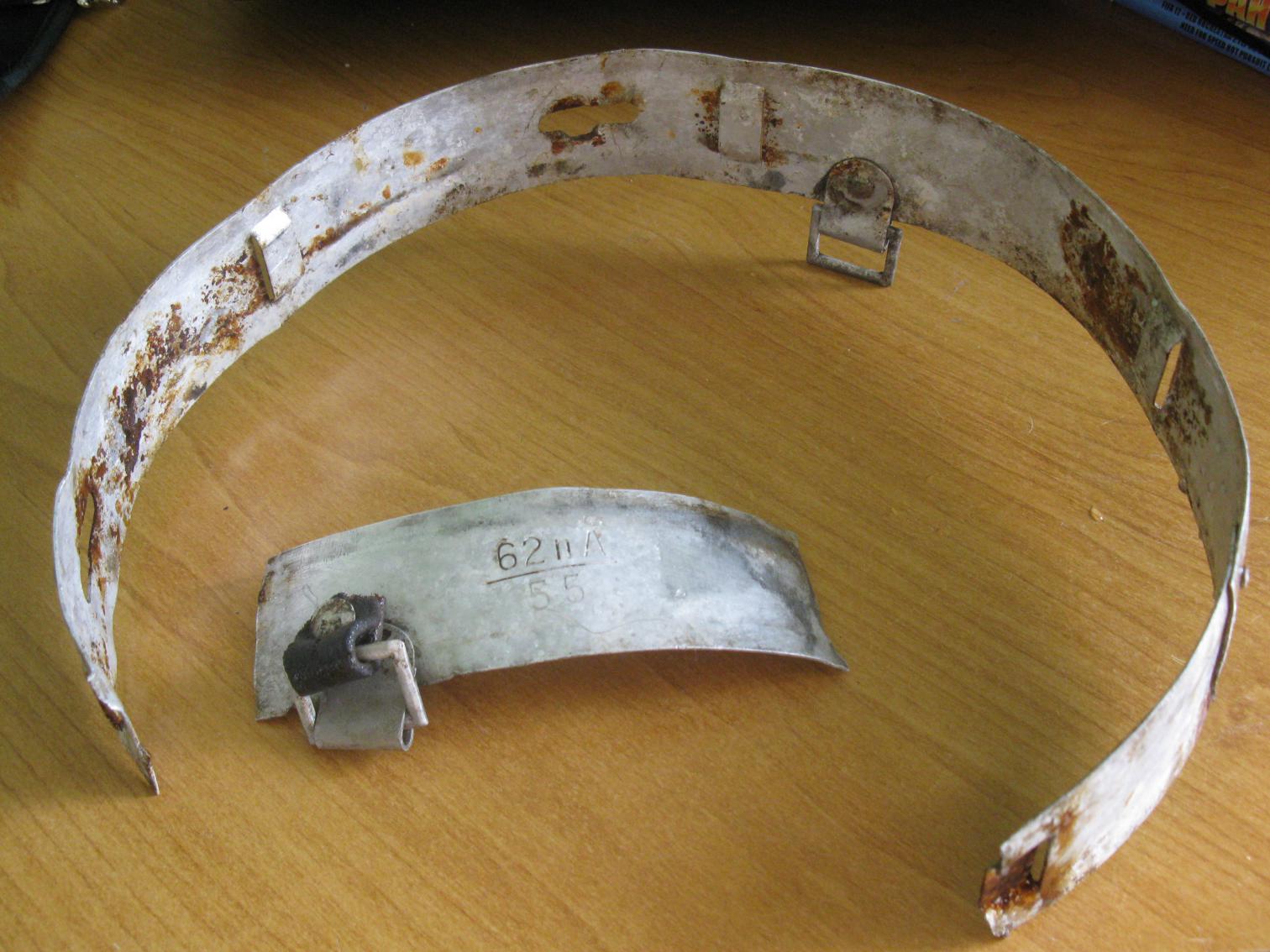

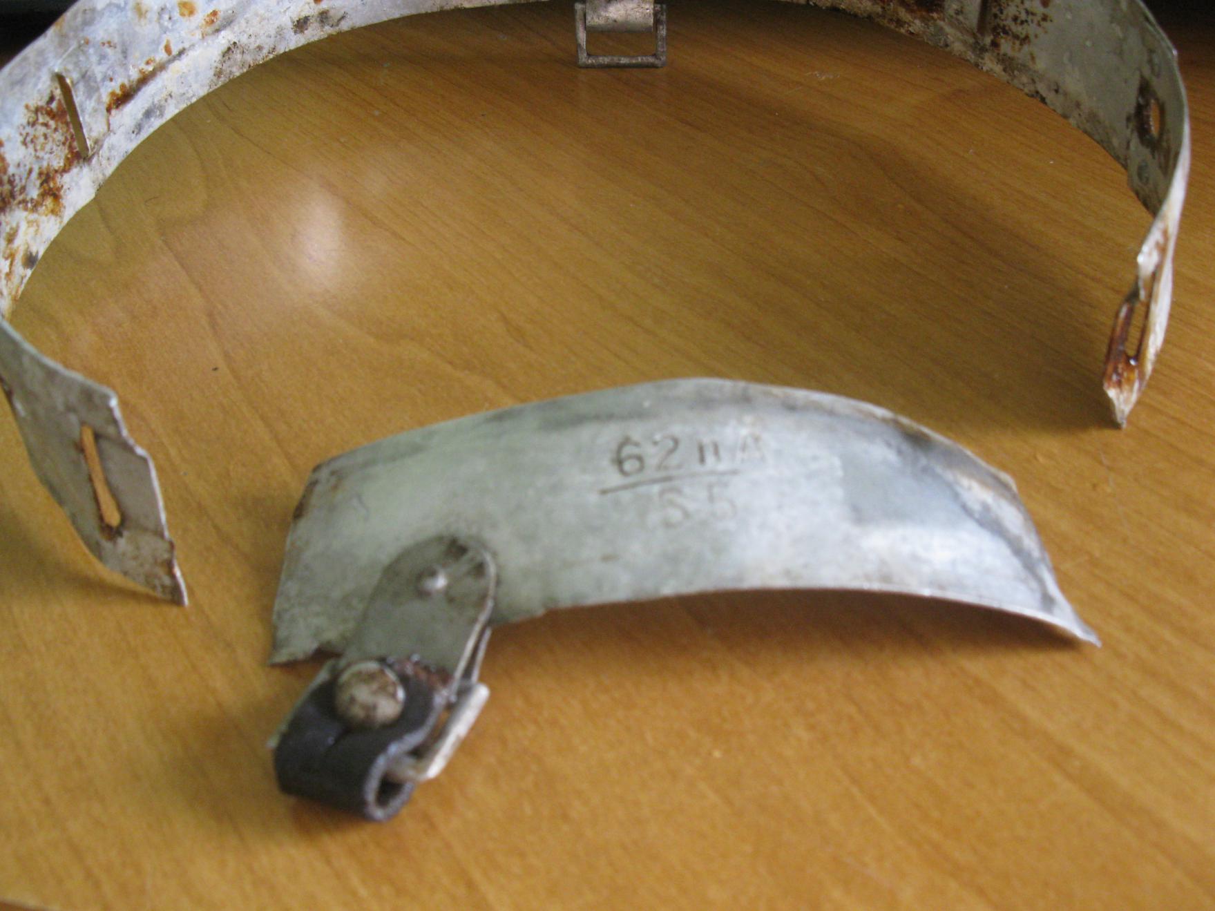

    проблема в тому що при розборці був поломаний підшолом , потрібно його відремонтувати не це є дві причини :
    1 він з каски яка в фарбі , я хочу щоб все в ній було максимально по-рідній
    2 що мені робити з ним якщо не ремонтувати? так і буде валятись ...
    в мене є власний варіант : приклепати нішимим пластинками з алюмінію або оцинковки
    може в кого є ще варінати ? ну і звісно як його почистити це він просто легко митий милом

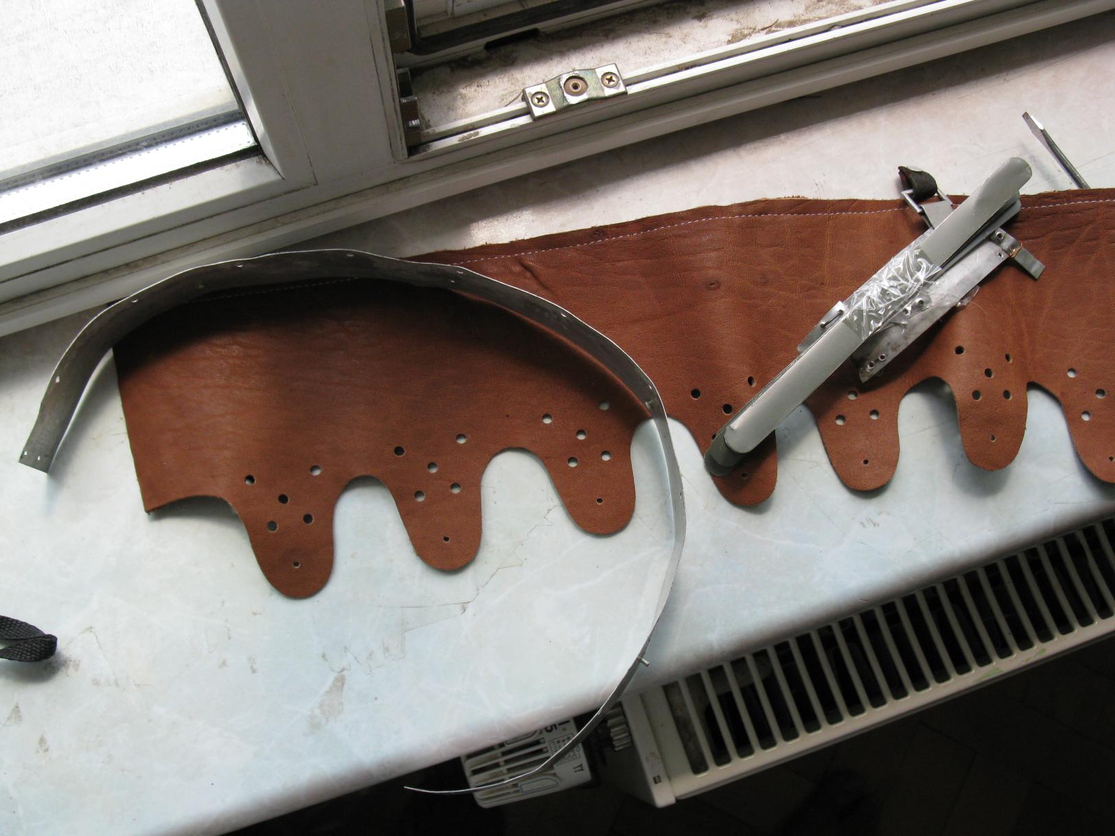

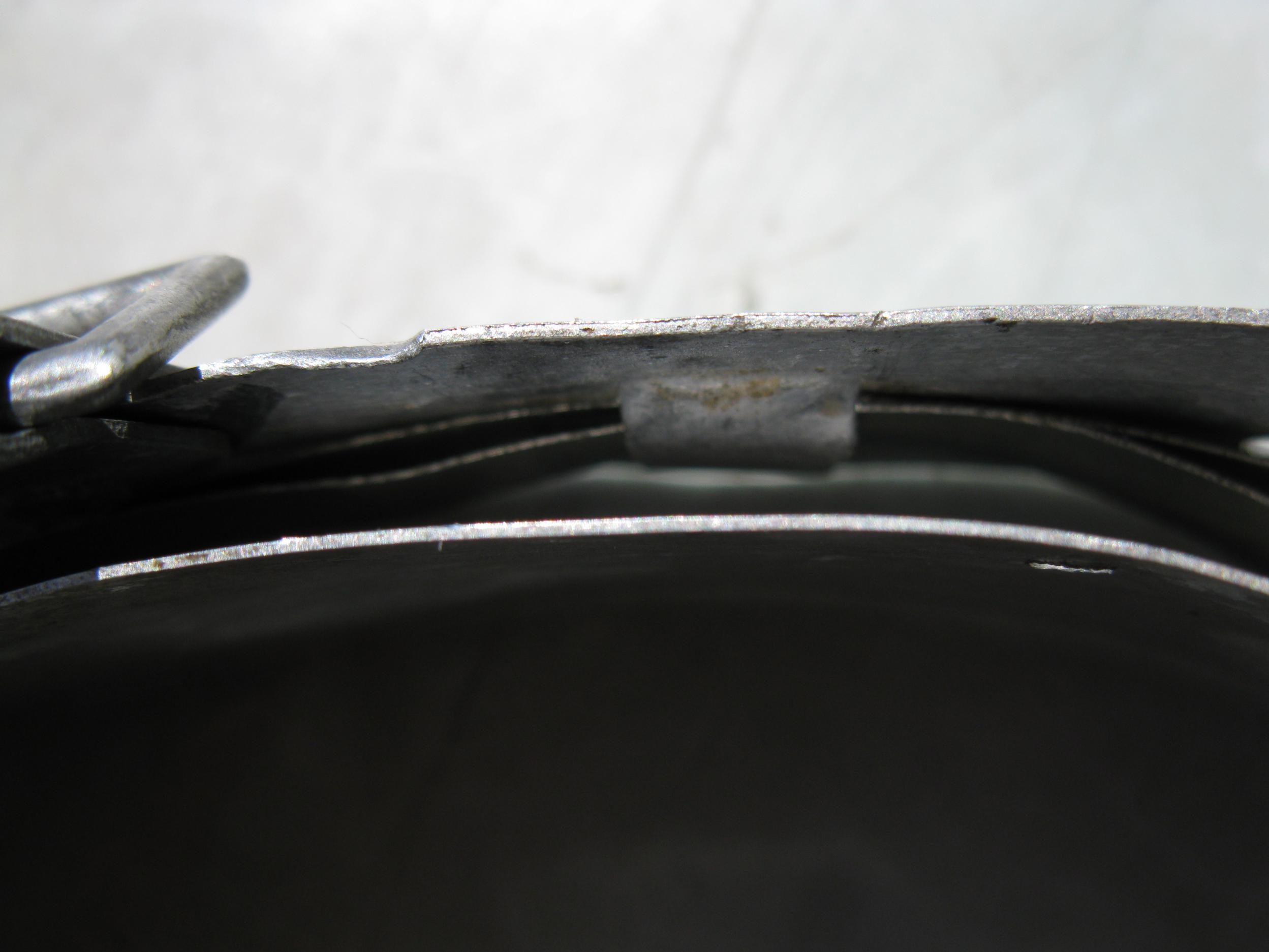

    додаткові фото
    а ледь не забув : модливо хтось допоможе з пружинами? рідні втруху... може хто продає чи робить , або має бодай розміри.

    Почистить можно КРОТом для канализации. Наливаете крот разбавив водой1:1 или 1:2 в старую, не нужную посуду(маленький тазик), что бы обод полностью был в жидкости и на балкон или в сарай (рядом не стоим и не нюхаем). Через каждые 5-10 минут вынимаем и моем старой зубной щёткой. И так до полного удовлетворения. Только не чистите металлической щёткой, а то будут царапины.
    Ваш обод не сильно загрязнён, должен быстро почистится.
    После чистки можно клепать, но он у вас сломан в таких местах, что красиво заклепать будет очень трудно..
    1 person likes this.

    Location:
    Белгород Россия
    Здесь камрады выкладывали обручи, которые были клепаны владельцами шлемов,так что сами заклепайте-это будет прадоподобно!!!

    в кроте и 5-6 минут достаточно.а иначе может начать хавать люминь..
    свой подшлем держал 4 мин потом губкой под теплой водичкой..результат устраивает

    всім дякую:)

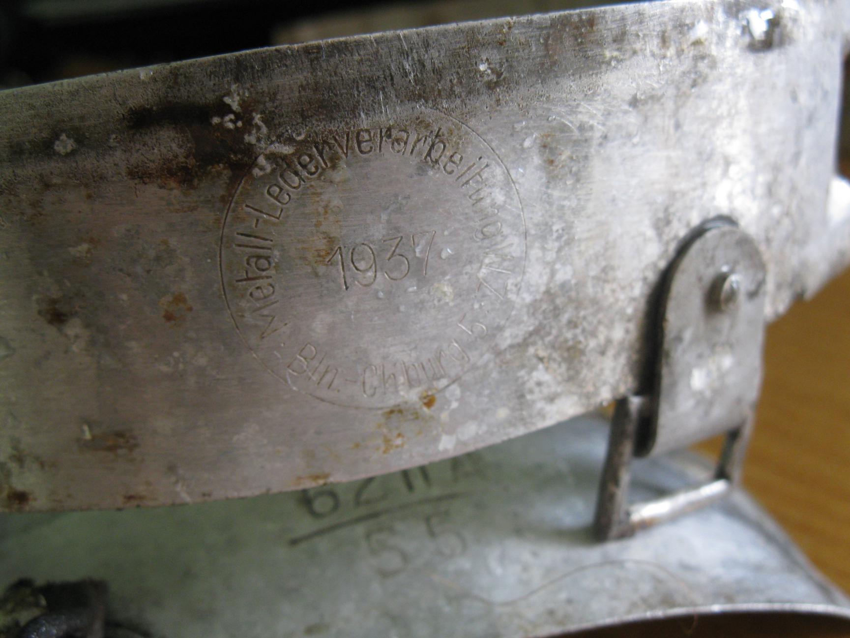

    значить робити так як я запропонував у першому пості , преклепати зо допомогою іншої пластинки...
    пси : хочу додати що підшолом ранній про що свідчить відсутність накладок і зрешто сама дата виготовлення:)

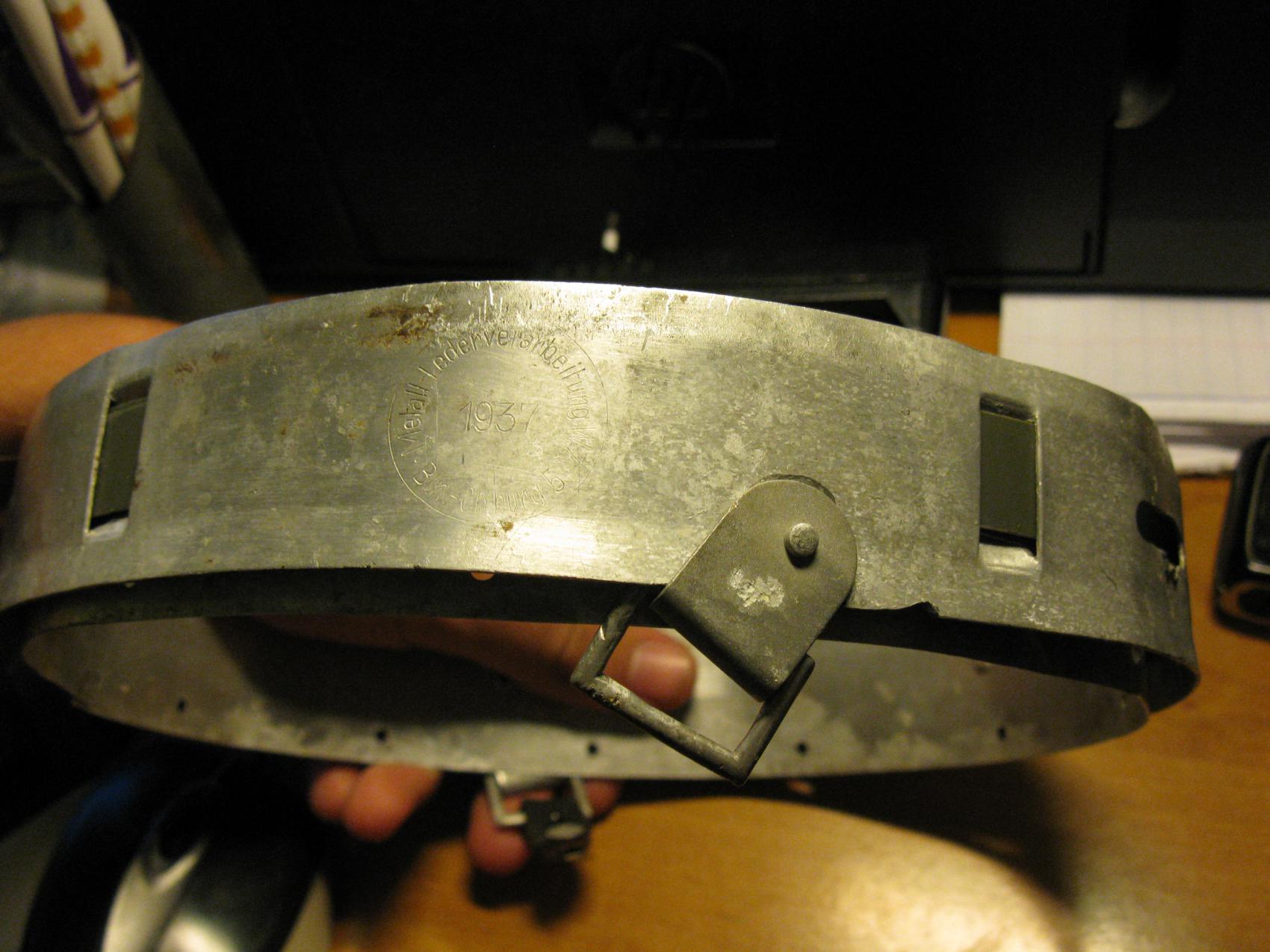

  9. урк
    урк Leutnant Клуб взаимопомощи
    6,082
    Location:

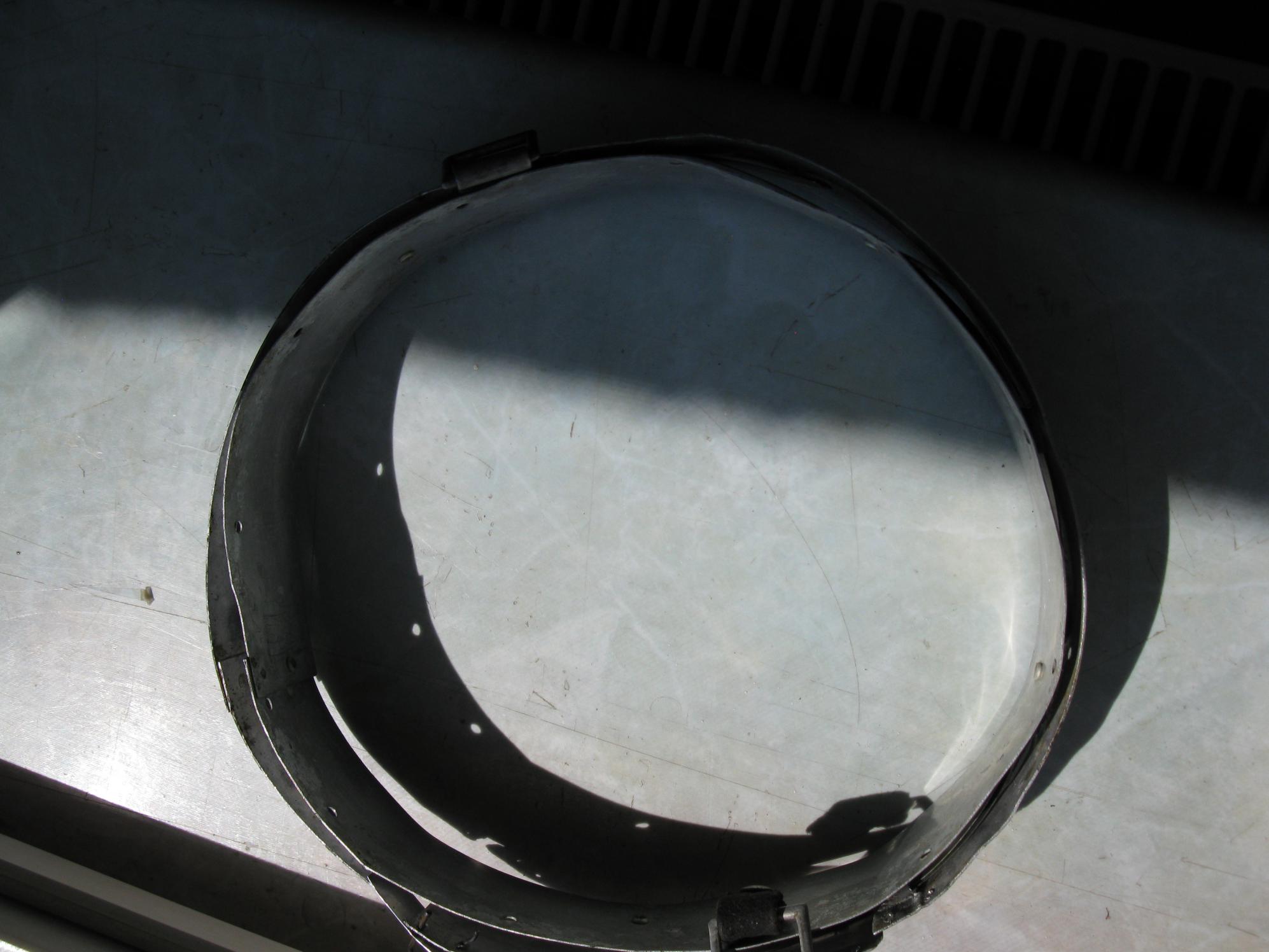

    тепер дійшли руки і до нього
    ну що ж по трохи починаю збирати ...

    Накладки начали клепать 1938, а вот пружины прийдётся перекрасить в серый цвет т.к. серо-оливковый цвет начали красить в 1939г.

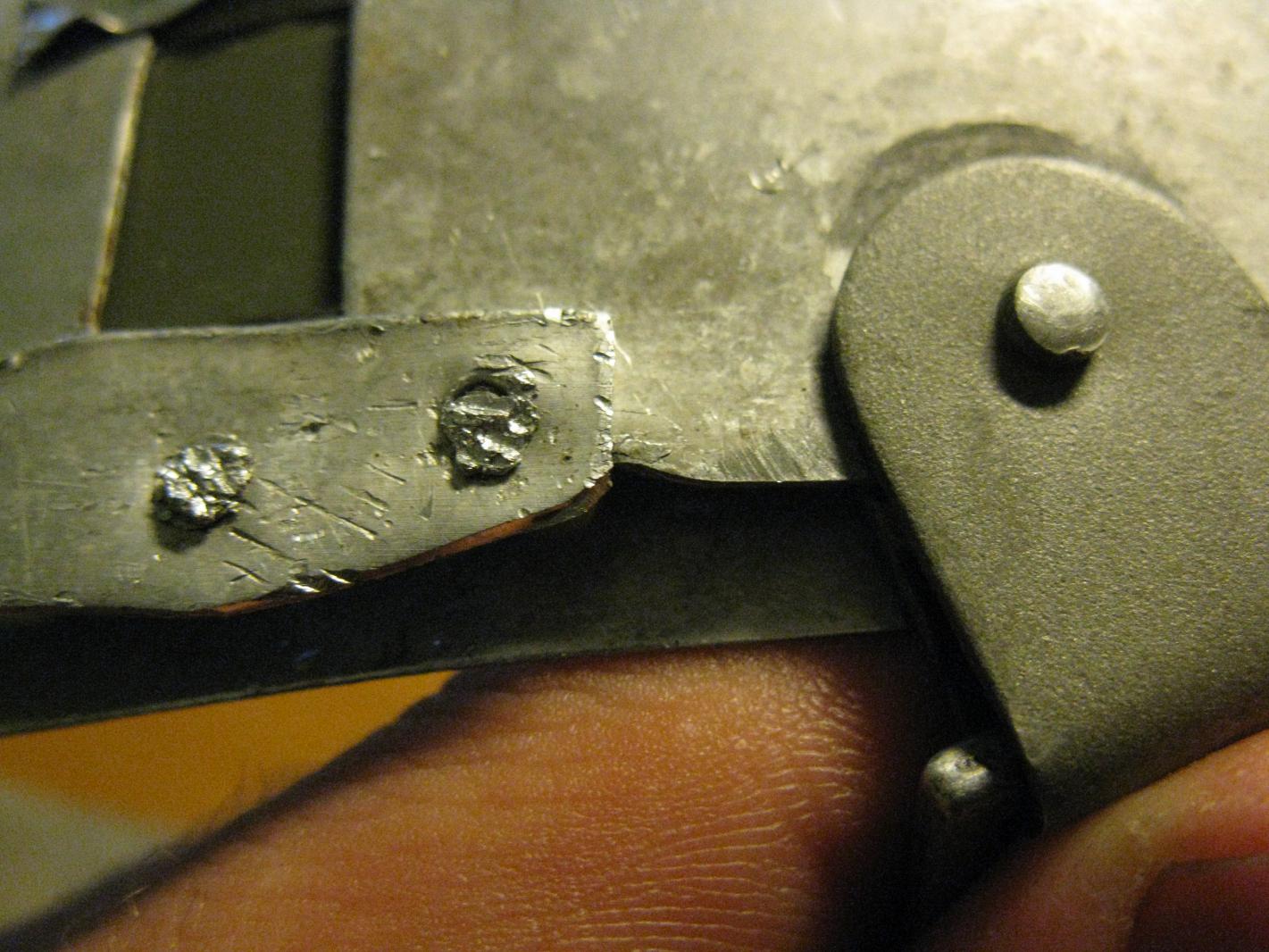

  12. урк
    6,082
    Location:
    якось так :)
  13. shurup-ss
    shurup-ss Stabsgefreiter
    натфилем нужно подравнять слишком грубовато вышло..
