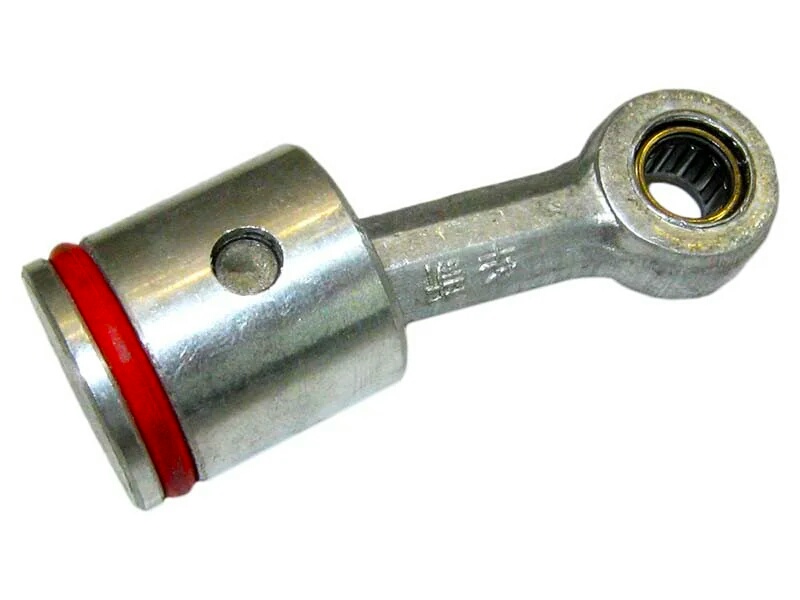

    Вітаю. Є перф інтерскол,на максимальних обертах зникає удар. Перфу 15 років +-
    Надіслано від мого SM-G960F, використовуючи Tapatalk
  3. Продавец Дэв
    Дэв Oberfeldwebel
    21
    591
    Украина, Gepaland, Dichead avenue 30.
    Скорее всего изношено резиновое кольцо на поршне. Цена ремонта до 150грн.

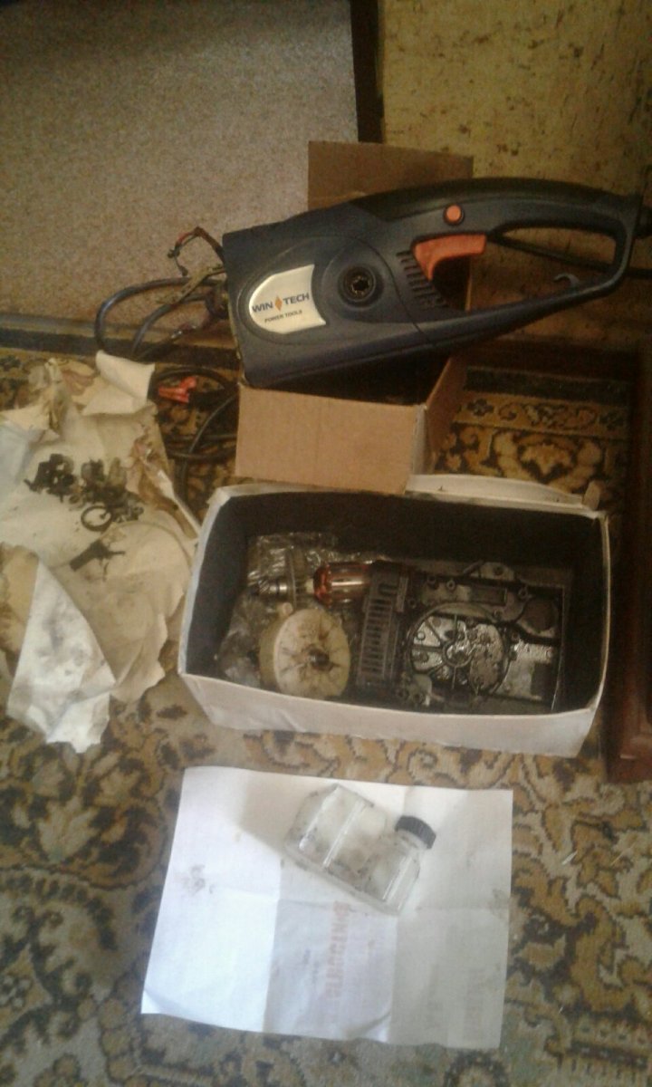

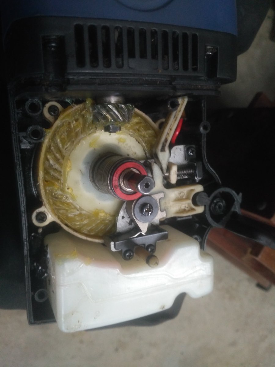

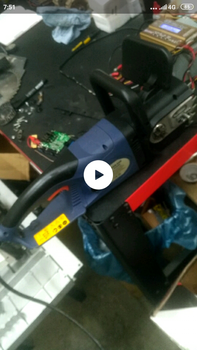

    Из свежего: знакомый обратился с проблемой. Электропила перестала подорвать масло на цепь. Была принята попытка замены маслонасоса. Но, как это бывает что то пошло не так. Детали перепутались между собой, некоторые решили покинуть своих коллег. Мне была вручена коробка опилков с остатками пылы. Часаов пять пришлось повозиться. Все подшипники под замену, недостающие пружины куплены, все отмыто от масла и опилок.

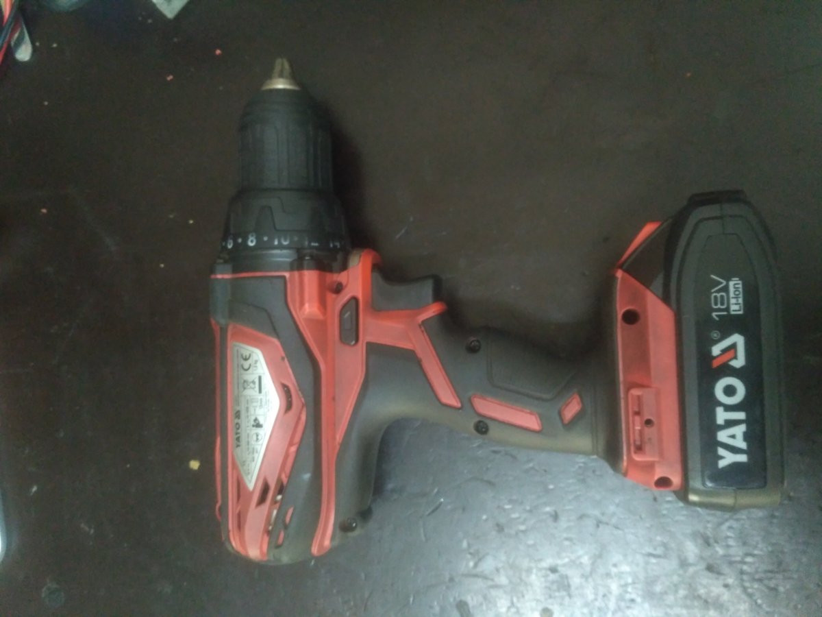

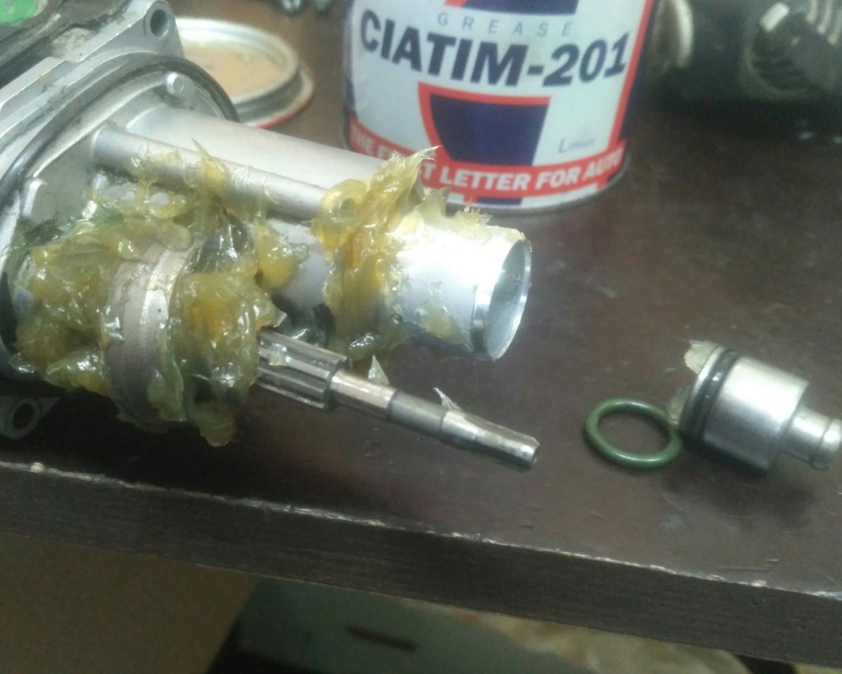

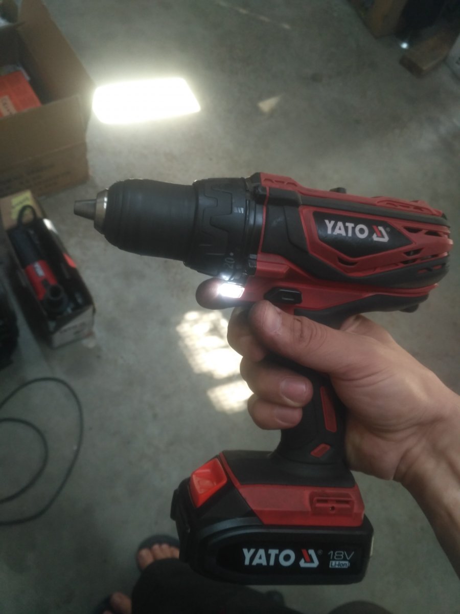

    Приветствую камрадов! Из свежего: принесли шуруповёрт со словами не щелкает при переключении усилия. Патрон естественно закис на резьбе и ни в какую не откручивается. Раскидал редуктор, после некоторых уговоров виновник торжества найден. Все заново смазано, пружина заменена и чувствует себя лучше)
