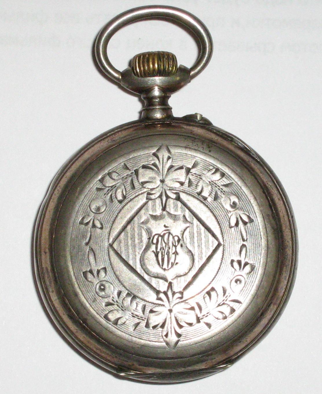

    Друг нашел у себя дома часы, в серебряном корпусе, в принципе нормальные ходики, карманные, маленькие.
    В чем вопрос может кто взятся за ремонт, а то в нашем мухосранске часовой мастер отказался. Говорит нет деталей, а нужен маятник (они конечно пробуют идти через раз или два но недолго, как им захочется)
    Вот собственно и все.
    Если кому интересен вопрос приобретения, потому что не исключена их продажа, можно и оцнить.
    Да забыл добавить, клеймо полумесяц с короной и проба на корпусе 800, на внутренней крышке 10 рубинов цилиндр и метал.

    имейте ввиду, думая о ремонте, что цена этим часам 1500 рублей плюс минус 500 руб. Что может не соотносится со стоимостью их восстановления.

    Такого трофейного барахла завезли на территорию СССР немеряно. Эти 1880-1910 г.г. еще хоть на 10 камнях, а были цилиндры и на 4 и 6. Часы безымянные по описанию собраны в Германии. Ресурс у подобного цилиндра меньше, чем у анкерных часов. Корпус сильно "покоцаный". Варианты:
    1.Механизм -донор.
    2.Найти " местного кулибина" который сможет выбить пробку с обломанной цапфой, изготовить и вставить в трубку цилидра маятника новую.
    3. Всегда помнить, что цилиндр с отработанным ресурсом может спешить или отставать на 1,5 часа в день...А современные часовщики этот тип механизма видели только в учебниках.
    Привет Вашему другу, который стесняется "мухосранска" и на часовом сайте подписывается "Москвой" :)
