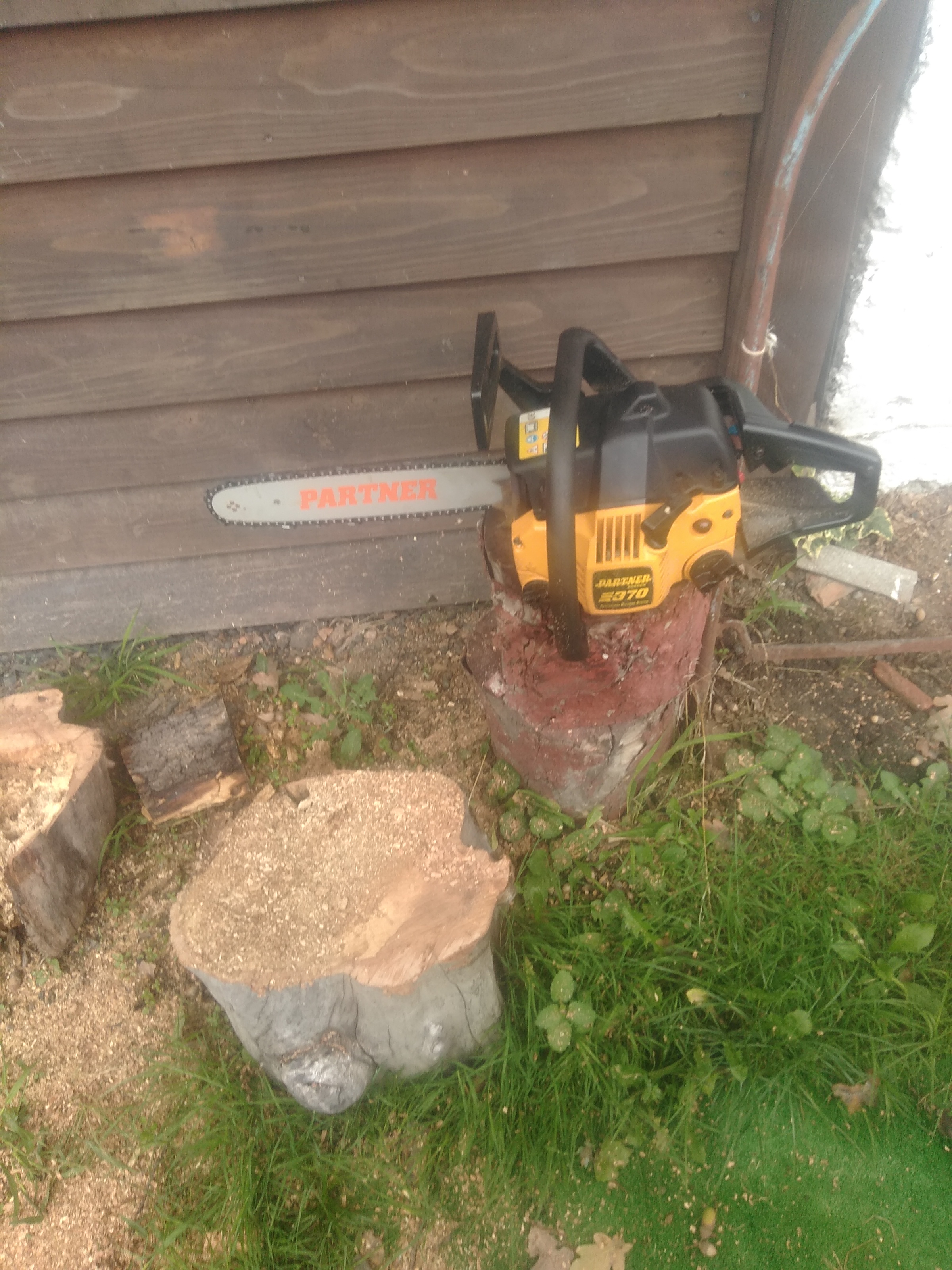

    Приїхала нарешті моя пилка. IMG_20220825_094616.jpg IMG_20220825_094621.jpg IMG_20220825_094735.jpg IMG_20220825_094739.jpg IMG_20220825_094805.jpg IMG_20220825_095316.jpg Состояние неплохое,Судя по шине предылущий хозяин занимался скульптурой по дереву
    .Цепь ещё хорошая Штиль суперзуб.Карбюратор меняный,это наталкивает на мысль что ЦПГ гаплык...

    наталкивает на мысль что ЦПГ гаплык...Ибо обыватели при кончине поршневой сразу начинают с замены карбюратора.Портянки из под пробок сразу заменил на новые прокладки к более глубокой диагностике приступлю на выходных.Сув

    Такой чистой сетки глушителя я ещё не встречал видимо пилу убили в самом начале,потом пытались оживить но разочаровались и выкинули ,пила 1989 года маде ин США.Буду зомбировать. IMG_20220826_140400.jpg
    IMG_20220826_155714.jpg Иду заказывать поршневую и сальникподшипники

    Ну вот и подошло к завершенню процедура оживлення покойника.Пила работает с полвтыка колоды режим на пятаки без особого напряга.Зказать что заигрался-ничего не сказать. IMG_20220903_134038.jpg IMG_20220903_134026.jpg IMG_20220903_134005.jpg Вот такой она стала.Максимально попытался Сохранить оригинальные узлы.Особо поимел меня топливо провод и карбюратор.
