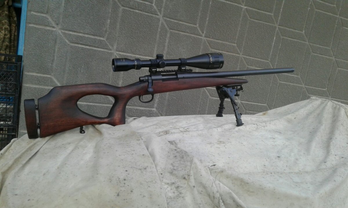

    я довго думав... і вирішив взяти 700 рем.хотів шоб з матчовим стволом,для стрільби на дальні дистанції. вже і ложе змайстрував і оптику поставив.тепер освоею..... 0-02-05-6bf530023d69c8b1d9dec92175ab7c15842d634840282a0f6addbfb5e572fbc0_f438f5d9.jpg

    Рем 700 и РЕМ 783 это две разные винтовки.
    РЕМ 783 - это МАРЛИН Х-7 , некоторые эту модель называют РЕМЛИН . Ремингтон купил права на модель МАРЛИН Х -7 , и штампует эту модель с небольшими своими доработками . Главное различие 700-го и 783-го в способе крепления ствола к ствольной коробке . В 783-м ствол к коробке крепится обыкновенной гайкой , она же скорее всего и регулирует зеркальный зазор , это в половину удешевляет производство. Конечно РЕМ 700 лучше 783-го , но свои " косяки " у него тоже есть. У моего товарища 700-й в 243-м калибре в дереве , проблемы :

  15. Егерь 83
    Егерь 83 Stabsgefreiter
    283
    украина
    уже раз застряла гильза,но патрон самокрут был пуля 11гр с навеской порошка подбирал.некоторые туго выходили.....то я так как вы и говорите шомполом помог гильзе выйти.ложе пластиковое неважное захотелось сминить пока хоть на дерево,результат патроном меско на сотню 3 см.
