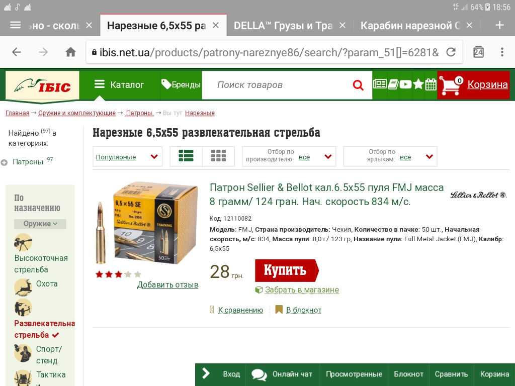

    6.5-55 по последней ссылке у нас патронов насколько знаю немного выбора.

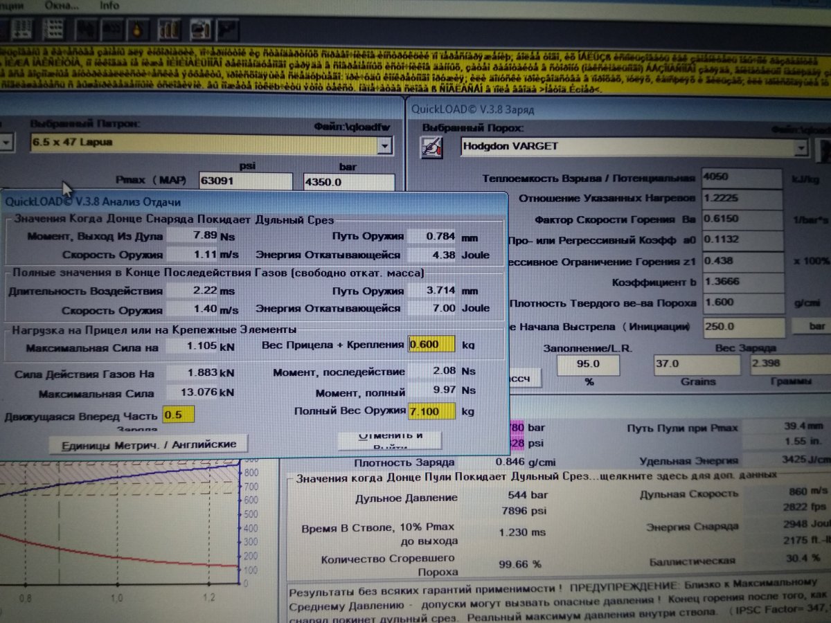

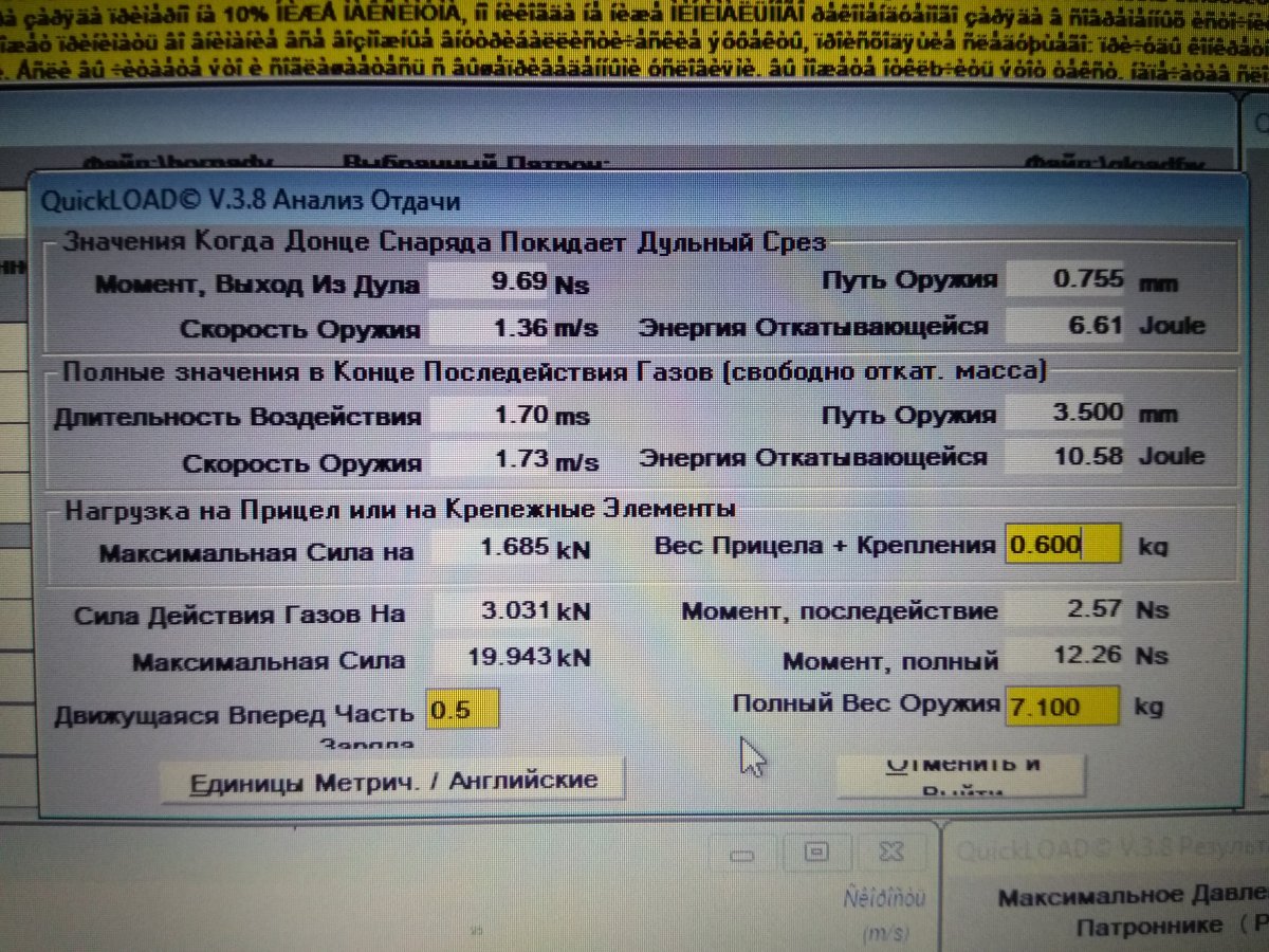

    1.351
    Первый скриншот по энергии отдачи 6.5 второй 308.
    Тимош та Andrey Denisov подобається це.

    Это при одинаковой навеске и массе пули?
    Если да, то действительно отдача будет комфортней. Хотя я разницы между 308 и 30-06 почти не замечаю, а вот между 308 и 223 очень заметно.
    Отправлено с моего M5 Note через Tapatalk

    Это как? Меня аж улыбнуло!
    Как может быть одинаковая навесках и масса пули в этих двух калибрах!? Не, ну можно впихнуть невпихуемое конечно.
    Тимош подобається це.

    Все просто: тяжелая пуля для 6.5 это легкая для 308 (150 gr например). Навеска будет примерно равной.
