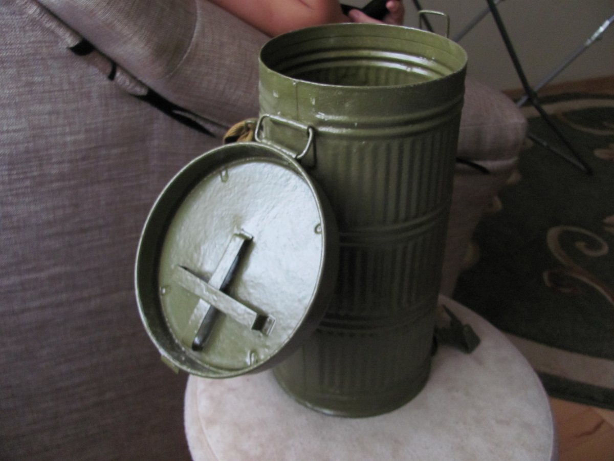

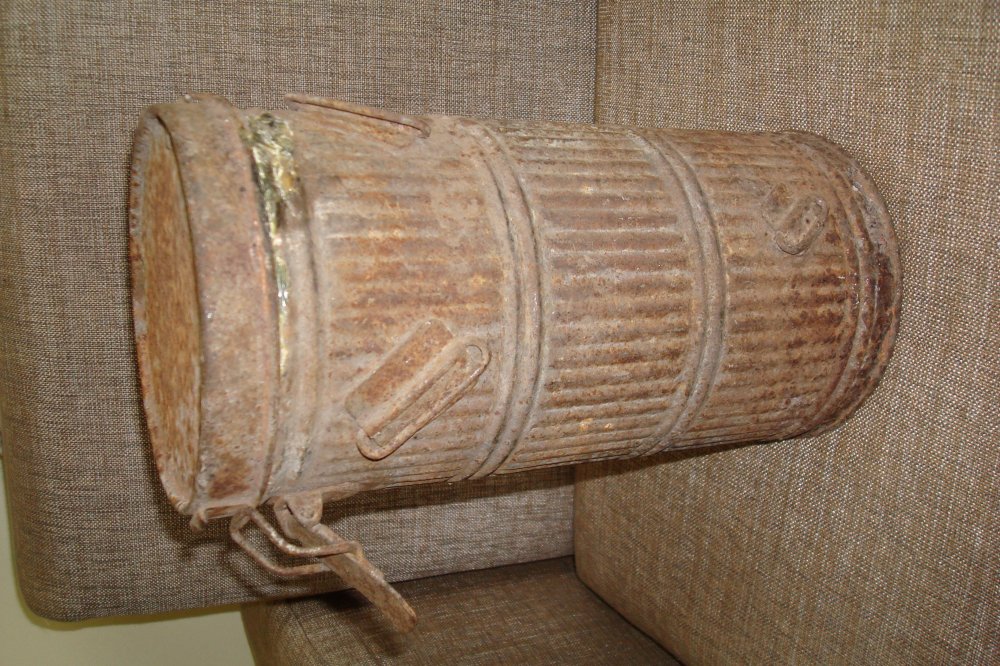

    Вітання всім! порився в і-неті, ніде не можу знайти розмірів на ремені до вангерського газбака. завтра скину його фото. поділіться, якщо хтось має таку інформацію. З повагою

    Невже ніхто нічим не допоможе? може в когось є оригінал, щоб заміряти, чи що...ось фото:

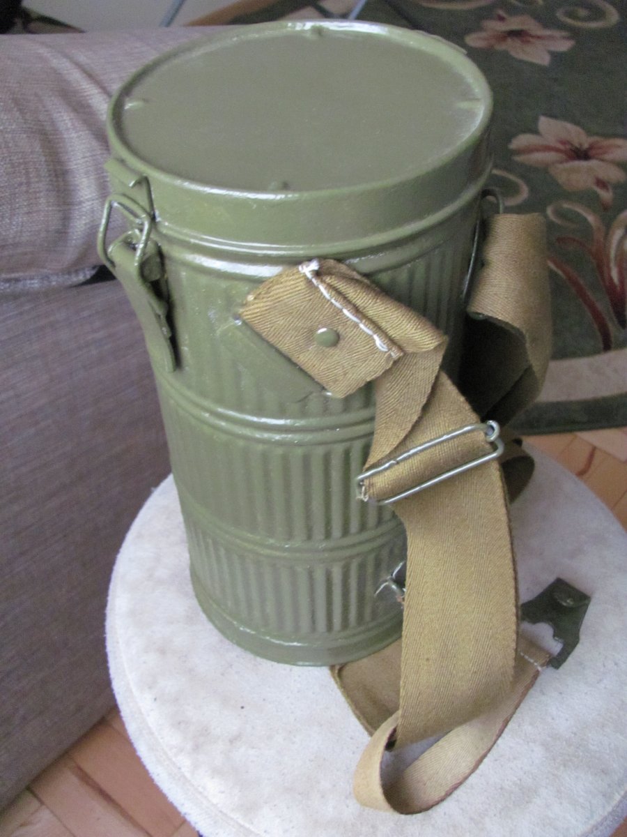

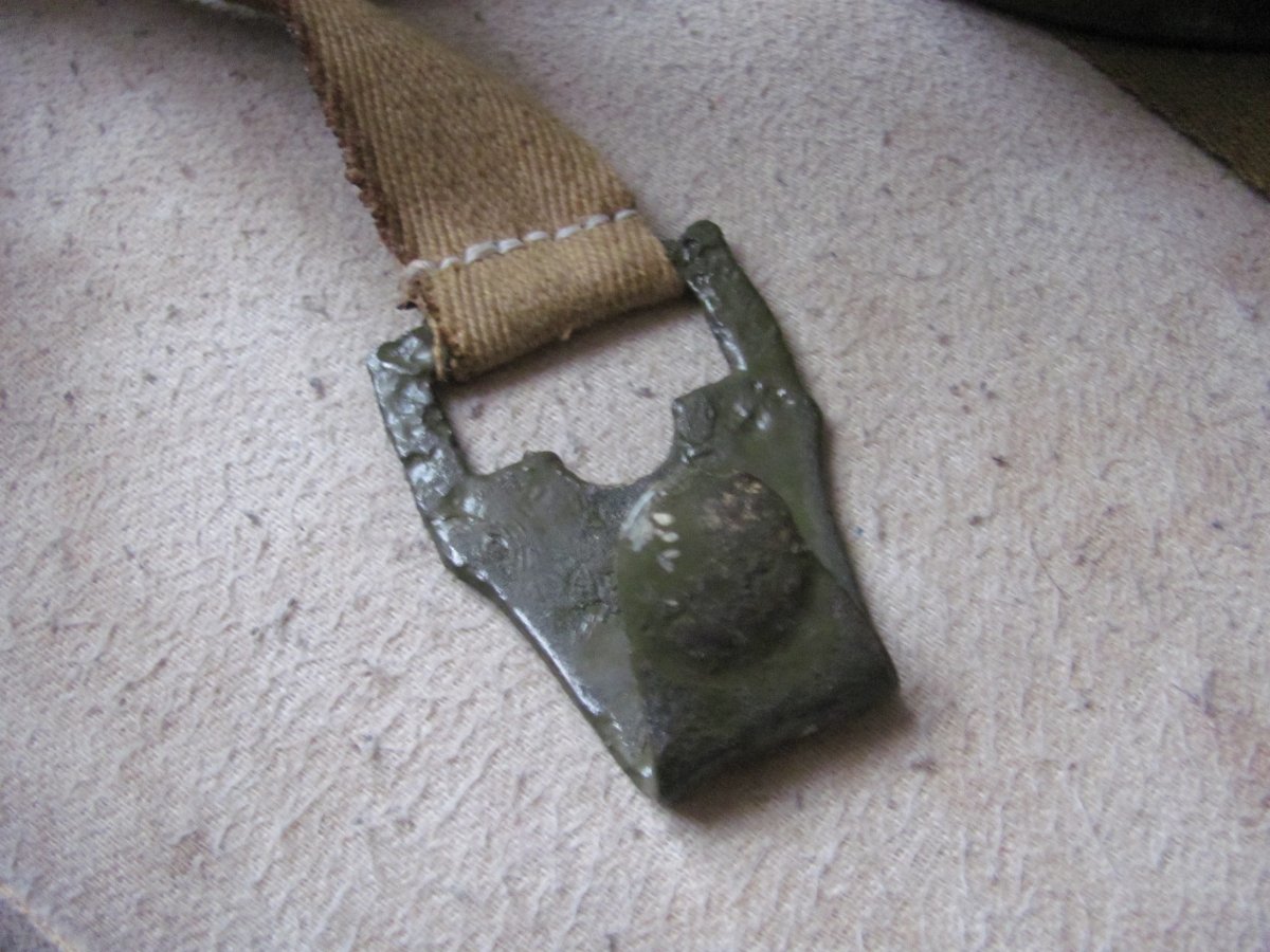

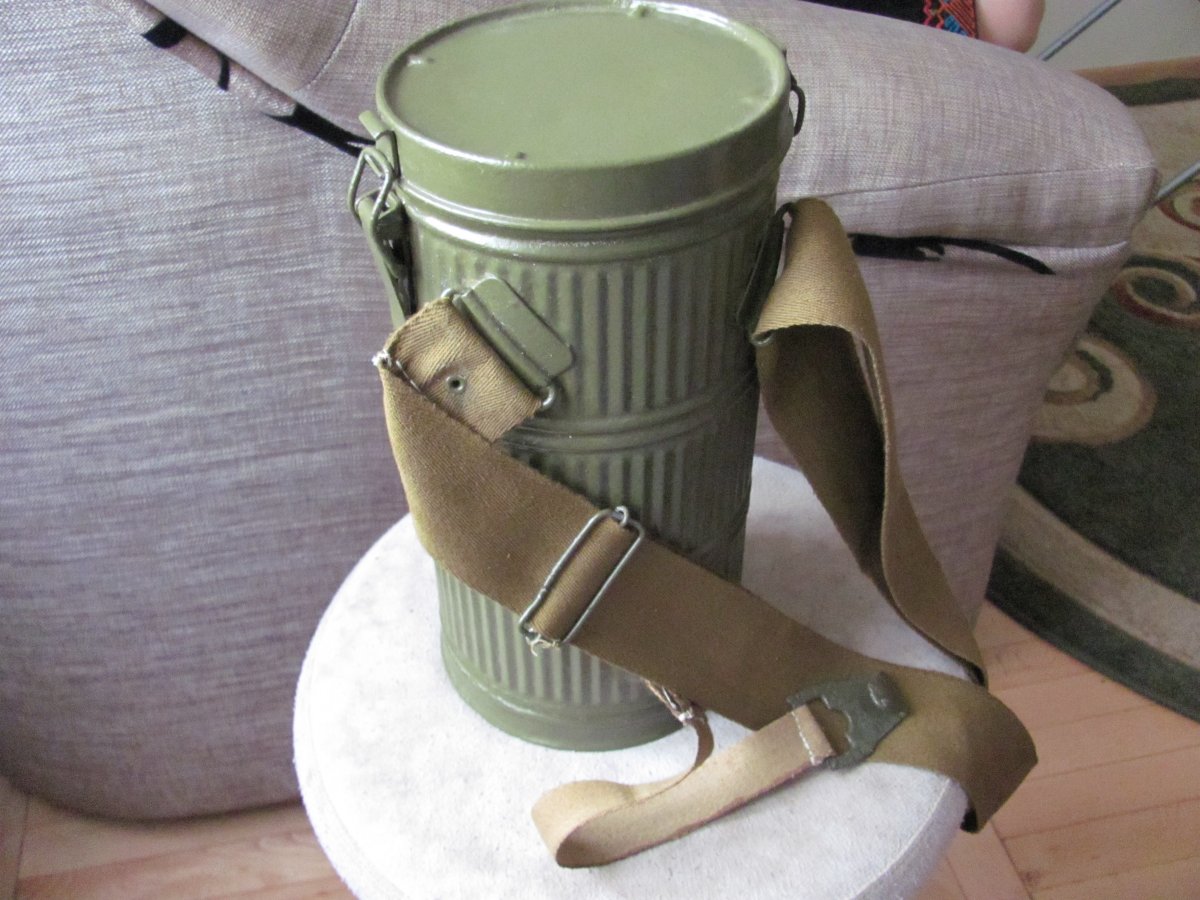

    Вітаю всіх! довга перерва, відкладення газбаку у довгий ящик, служба в армії і тд, але нарешті доробив. Колір схожий на 4БО, зацеп копаний з позицій 1 угорської гірсько-стрілецької бригади, звідки сам же і газбак. поки не підстарений. ширину ремнів вибирав по ширині петель, на які перед тим прикріпив металеві пластини. шлейки кріпились на кнопку розвальцовану, і прошивали. Ногами не бийте, одним словом

    Гарна робота,трохи зістарити і буде ок!
    Також маю такий газ бак і також робитиму обвіс...чи не могли б ви закинути розміри та довжину самих ременів(з чого брали?)і зацепу?

    Зацеп всё таки вам надо было восстановить . Как то он не вписывается в общий фон бачка и нового ремня .

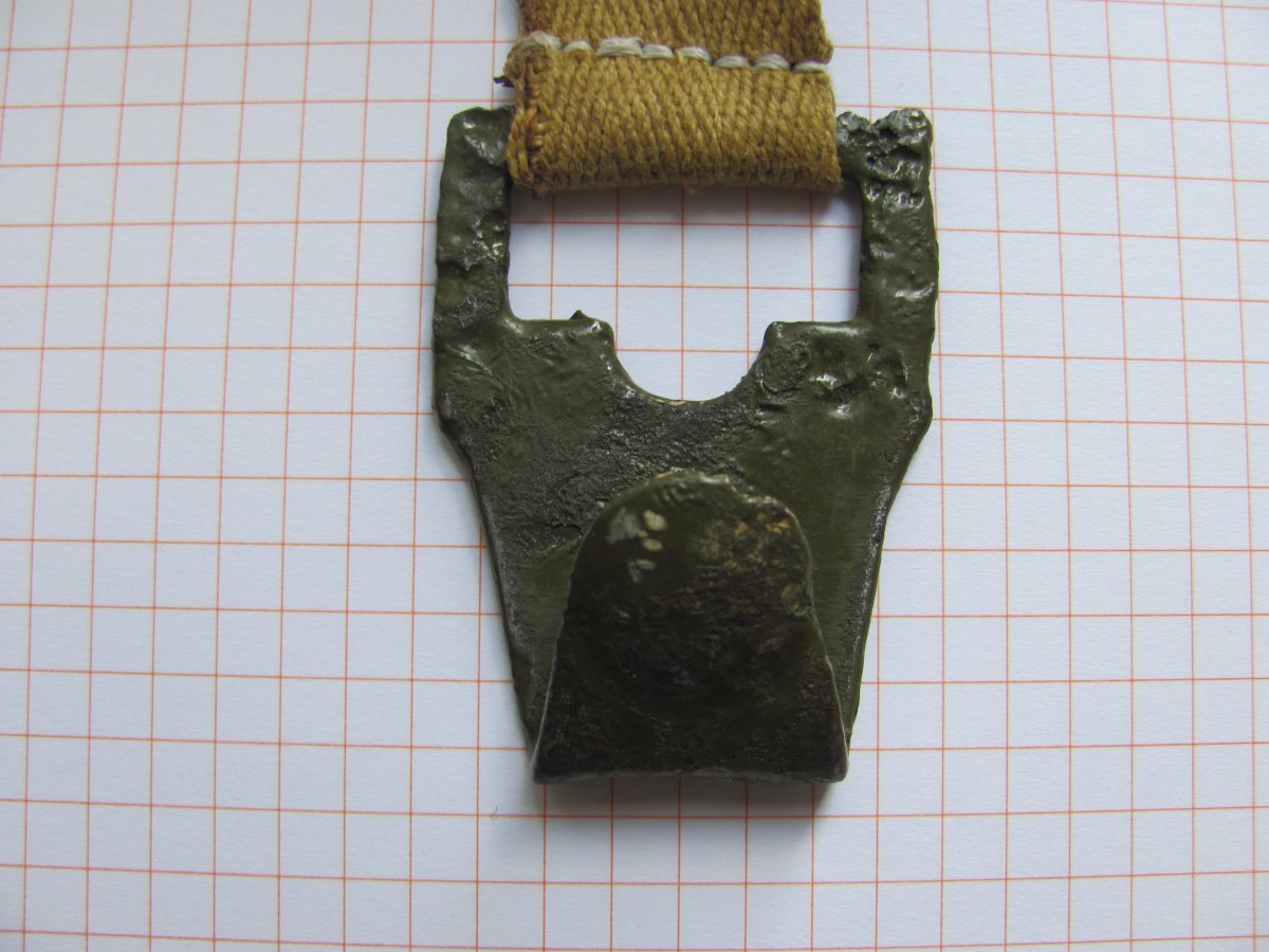

    Короткий ремінець 30 см, а довгий - 150 см. Брав такі заготовки, а матеріал - звичайна шлея, знайшов на базарі у мужика що упряж продає. а тонший ремінець зробив обрізавши вздовж ширший, і проклеївши край, щоб не торочився. матеріал наче схожий найбільше до оригіналу, діагональне плетіння.
    довжину підбирав по фото, співставляючи з реальними розмфрами бака, бо даних нема ніде, де б не шукав.
    ширина зецепу 3,5 см, довжина 5 см,короткої частини- 2,5 см. потім приїде мій фотік чфотографую на листі в клітинку

    отож сам зацеп, на загнутому кінці кругла штампована випуклість, приблизні розміри: IMG_9040.JPG

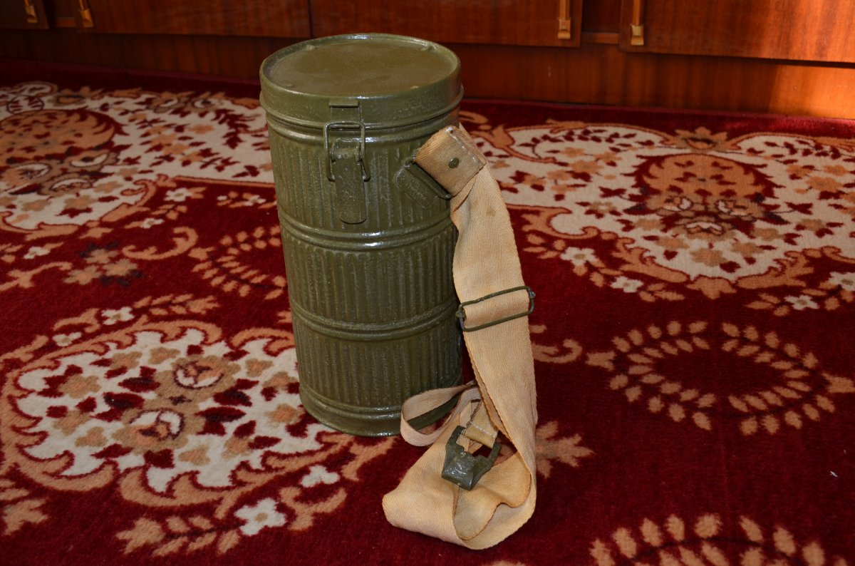

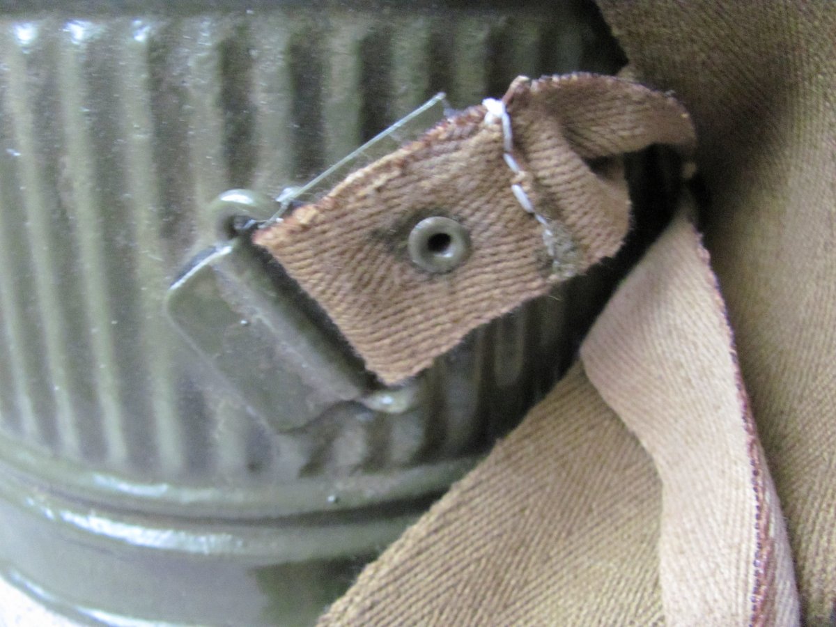

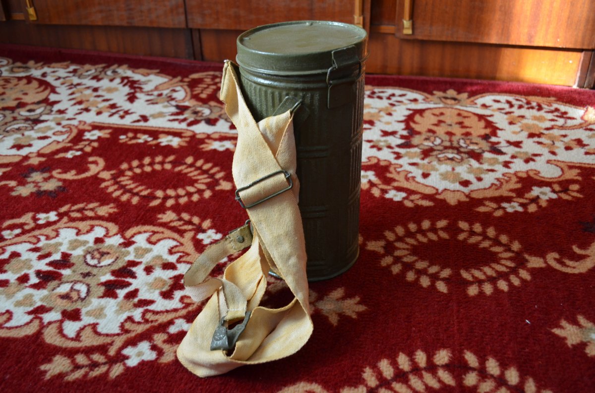

    Отож підстарив трішки, затерши блиск і вибіливши ремені, колір вийшов на мадярських фото з музеїв.
