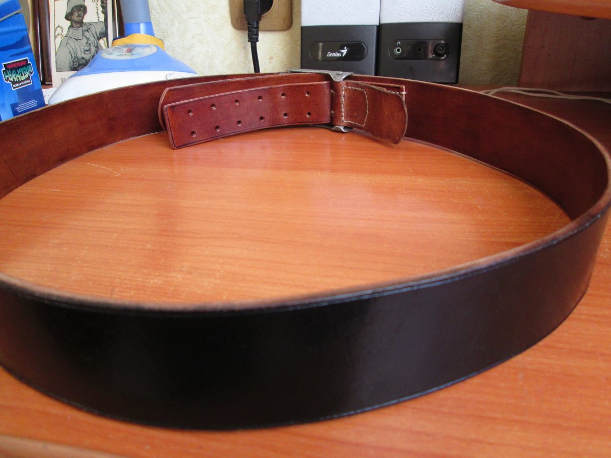

    Приветствую камрады. Решил попробовать изготовить ремень вермахта . Ну и соответственно поделится опытом своего творчества ))) .
    Покупаем кусок кожи нужных размеров . Кожа обязательно должна быть растительного дубления . Иначе данного результата вам добиться увы не получится . Проверенно на собственном опыте . Кожу беру здесь . Качество устраивает на все сто . http://leathercraft.com.ua/index.php/magazin/kategorii/kozha/results,9-8

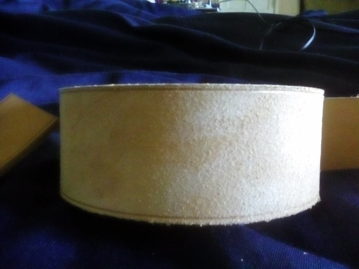

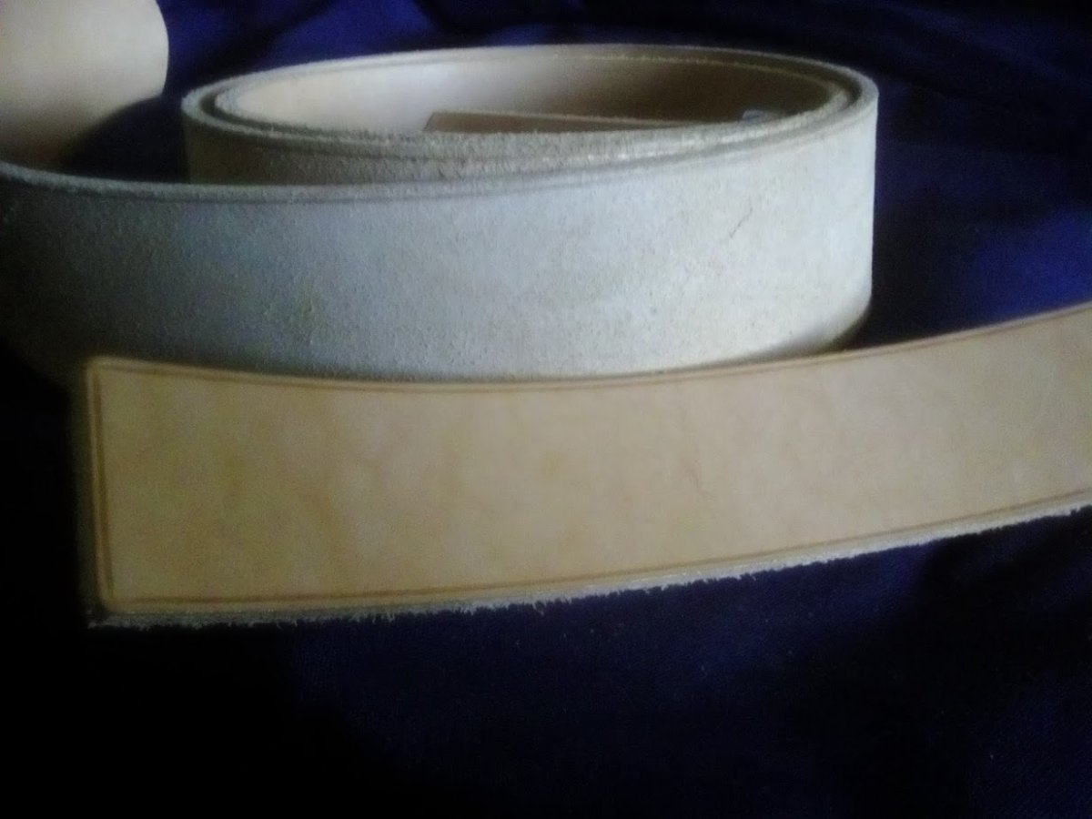

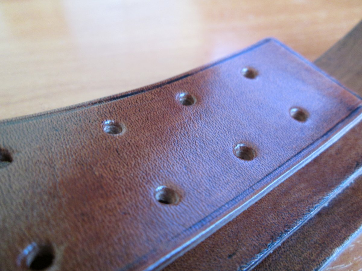

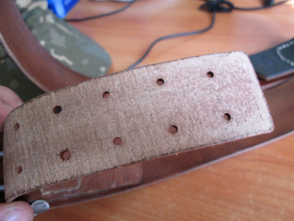

    Затем покупаю обойный клей КМЦ. Обьясню для чего . С обратной стороны кожа шершавая , так вот , чтоб убрать эту шершавость , мы разводим клей , одна столовая ложка на стакан воды и промазываем этой смесью с помощью пластиковой карты шершавую сторону полотна . По консистенции смесь должна быть как вода. Ждём пока высохнет .

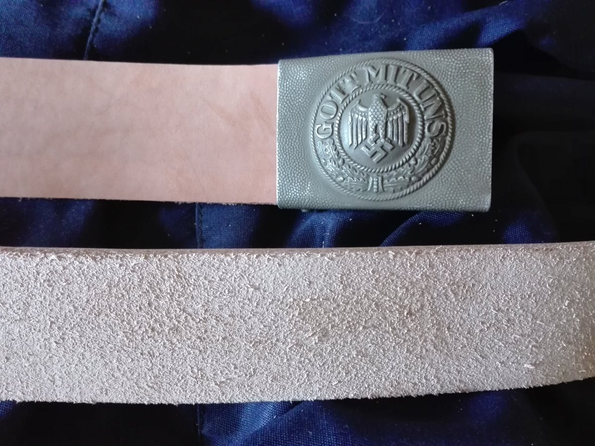

    На этих фото хорошо видно разницу до и после обработки ремня смесью .

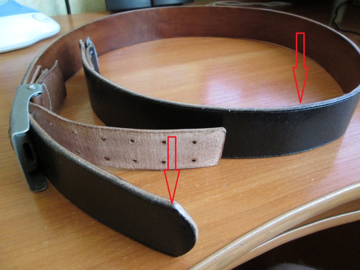

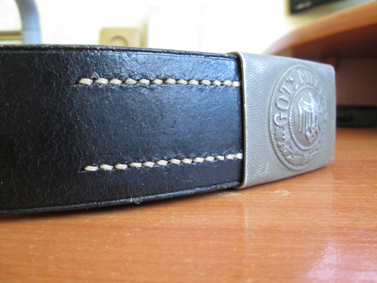

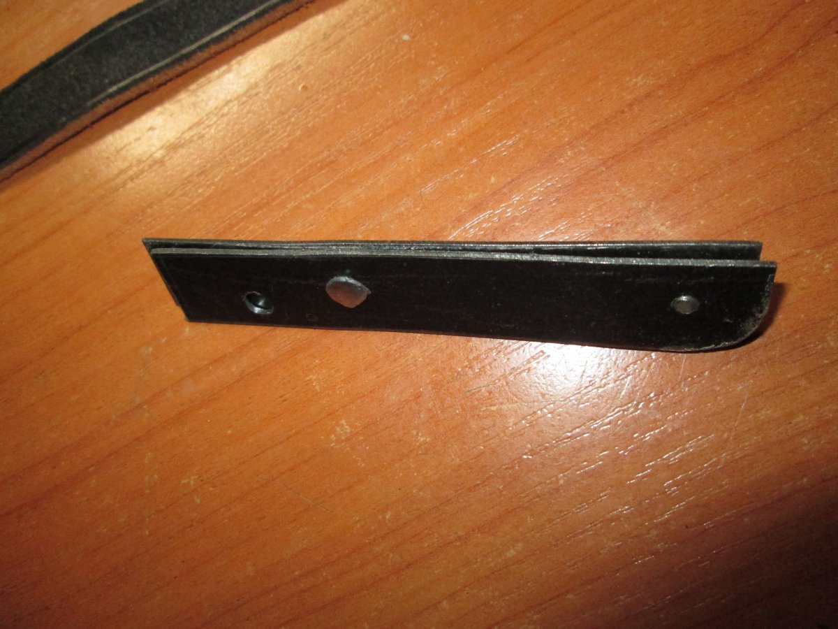

    Затем с помощью вот такой вот приспособы делаете накатку на регулировочном язычке и шершавой стороне ремня . Размеры ремня вы можете без проблем найти в сети .

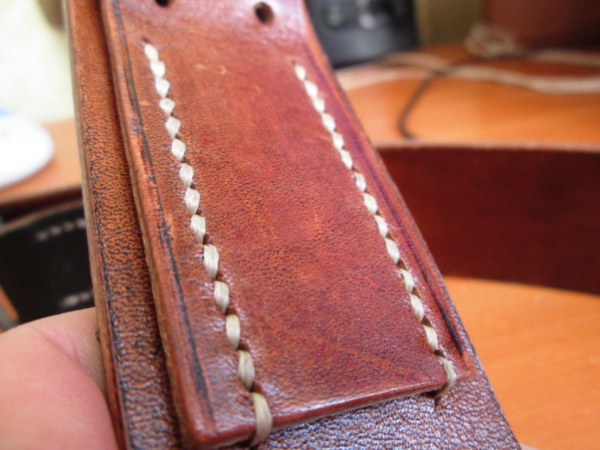

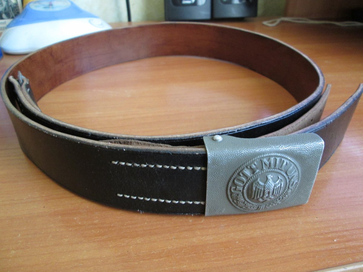

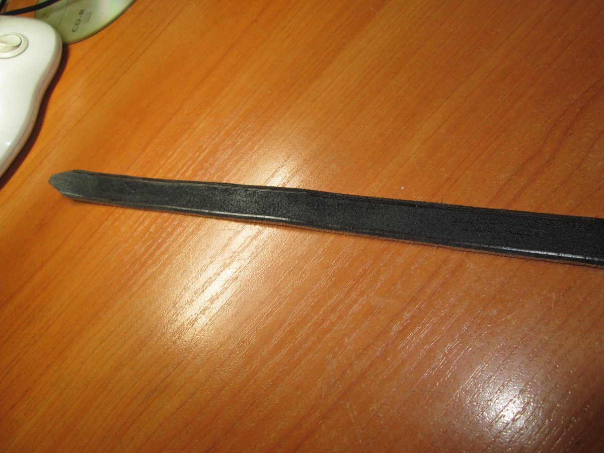

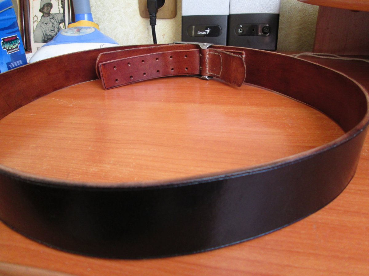

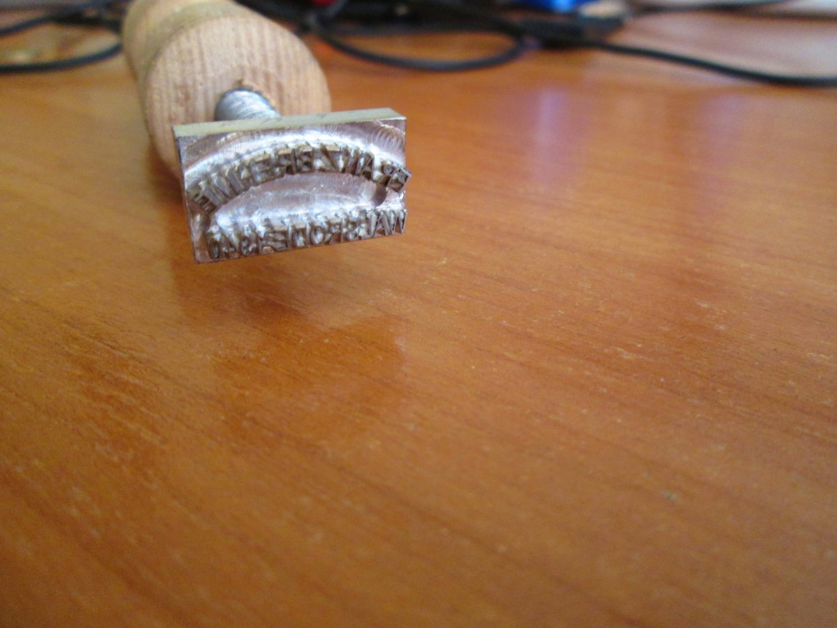

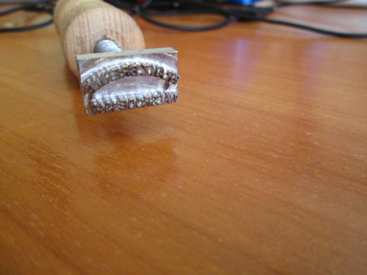

    После всех этих операций , приступаем к покраске кожи . Покупаем краску для кожи на спиртовой или водной основе , чёрную и светло коричневую . Я предпочитаю краску Кенда фарбен . Красим . Даём основательно просохнуть заготовкам . Затем делаем разметку под прошивку ремня . Ставим клеймо . После того как вы проделали все эти операции , наносим глянцевый лак для кожи ( пару раз) . К стати немцы тоже наносили лак для износоустойчивости красочного покрытия . Краску и лак , я наношу обычной губкой для мытья посуды . Далее , когда вы закончили эти операции , приступаем к прошивке ремня . Ну и вот конечный результат моих стараний . Ремень делаю первый раз . По этому прошу сильно не глумится надо мной . Краску и лак , покупаю здесь . http://jackinshop.com.ua/index.php?route=product/category&path=82_140

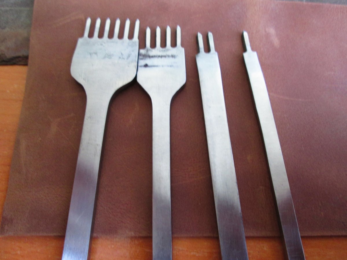

    Здорово!!!. вопросик-дырки под шов пробивали ромбовидным пробойником?
    Otryta, Fairness та фандик подобається це.
  11. фандик
    фандик Oberleutnant
    2.581
    Да , ромбовидным пробойником . Шаг 4 мм. Специально для этих дел приобрёл набор . Для пошивки немецкой амуниции незаменимая вещь .

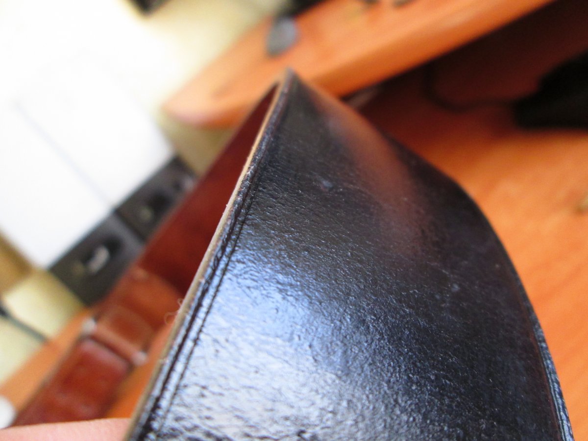

    Юра,очень здорово получилось,впрочем,как всегда:smile_12:.Торцы тоже клеем заглаживал?
    Otryta та фандик подобається це.
  15. фандик
    фандик Oberleutnant
    2.581
    Молодец , Андрюха . Подметил момент который я упустил . Края натираю обычным пчелиным воском и затераю вот такой штукой , под названием сликер .

  16. aleks1970
    aleks1970 Stabsgefreiter
    148
    Galizien
    Очень впечатляет! А вот только такой момент - на вермахтовом ремне вроде кожа шла шершавой стороной наружу , а гладкой во внутрь?
  17. фандик
    фандик Oberleutnant
    2.581
    Правильно .У меня так и сделано , шершавая наружу , гладкая внутрь .

    Юрец а как прокатку делаеш? Я на подбородочниках пару раз катал по сухой коже и по мокрой,и ролик нагревал,но как то не очень получалось,твоя приспособа понравилась тож такую сделаю если не возражаеш)))

    Да без проблем Лёха , делай . Выставляю расстояние и провожу полосу . Полосу накатываю в 2-3 прохода.
