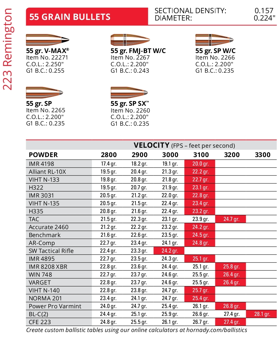

    Для початку краще користуватися "табличними" данними.
    У Вашому випадку 5.588 або 2.200 дюйма

    Дякую за відповідь. Просто не знаходив данних по пороху ССНФ. Сподіваюсь на днях потраплю на полігон спробую що вдалося скласти
