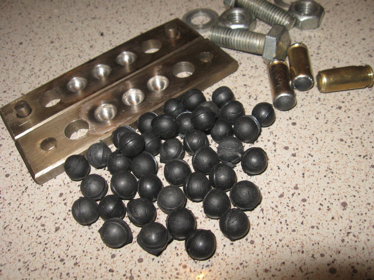

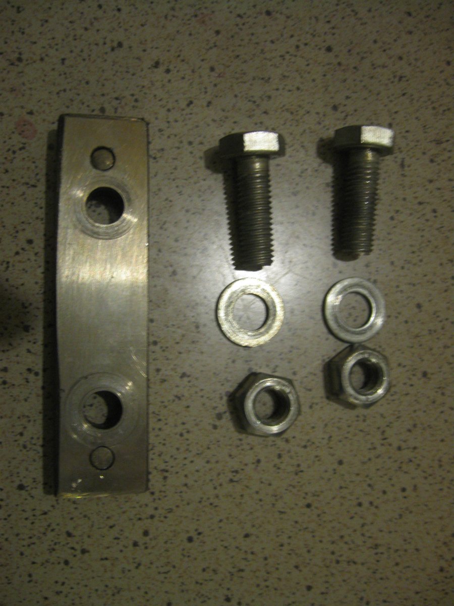

    Здравствуйте уважаемые. Хочу поделиться, надеюсь интересной многим, темой, а точнее процессом изготовления резиновых шариков для релоадинга патронов 9мм Р.А.
    Мною была изготовлена пробная форма на три шарика. В последующем планирую изготовить форму сразу шаров эдак на 50-100шт.
    О самом процессе изготовления формы в двух словах: чтобы не париться с разметкой-фрезеровкой-координаткой и т.д. и т.п., был изготовлен шаблон или кондуктор, называйте как хотите, из стальной пластины толщиной около 5мм. В этой пластине было просверлено семь отверстий. Два отверстия под направляющие штифты, два отверстия под стягивающие болты, и три отверстия под шарики. Далее, две пластины толщиной 6мм каждая были отшлифованы на плоской шлифовке для идеального прилегания одна к другой. Затем к каждой из пластин прилаживаем наш кондуктор и сверлим сквозные отверстия под штифты. Изготавливаем штифты и этими штифтами крепим кондуктор к пластине. Далее засверливаемся сверлом на 9мм на глубину равную толщине кондуктора и половине диаметра желаемого шарика, то есть его радиусу. В нашем случае кондуктор 5мм и радиус шарика 4.6 (диаметр шара 9.2) = 9.6мм. Далее сверло на 9.2 (да, такое есть) затачиваем не стандартно (с вы...боном), под радиус 4-5, тут не так критично. И этим сверлом уже делаем сферы. Затем гровером, бор машинкой, камушком, абразивным порошком, кто чем может вобщем, притираем, полируем и делаем так чтоб КРАСИВО было. В принципе и все. Теперь о самом процессе шариковарения.

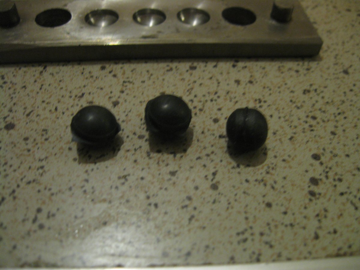

    Да, шарики как Вы можете заметить не идеально сферические, это упущение в плане заточки сверла под радиус, но я считаю что существенных недостатков в этом нет. Шарик все равно деформируется при проходе через канал ствола, да и о баллистические свойствах травматического патрона, рассчитанного на небольшую дистанцию, рассуждать думаю глупо.

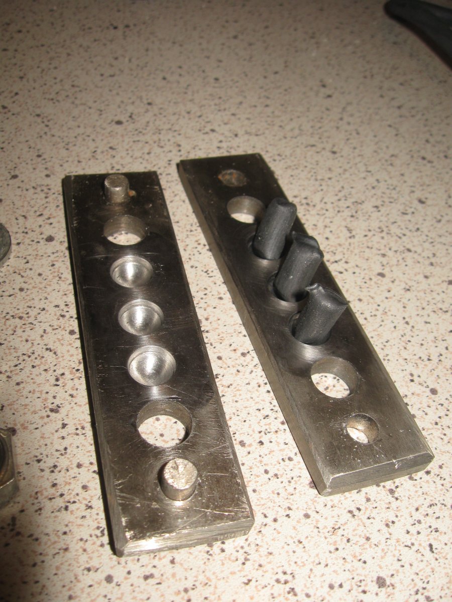

    Итак, для изготовления шариков нам понадобиться синтетический каучук с примесью серы, по просту говоря "сырая" резина не подвергшаяся вулканизации. Купить ее не проблема вобщем-то, но мне повезло, я раздобыл "бесплатно" на работе. Этого количества мне хватит шаров на 500.
    Бенито Муссолини та alexapi подобається це.
  5. АП-СТЕЧКИН
    АП-СТЕЧКИН Stabsgefreiter
    358
    Славянская 3

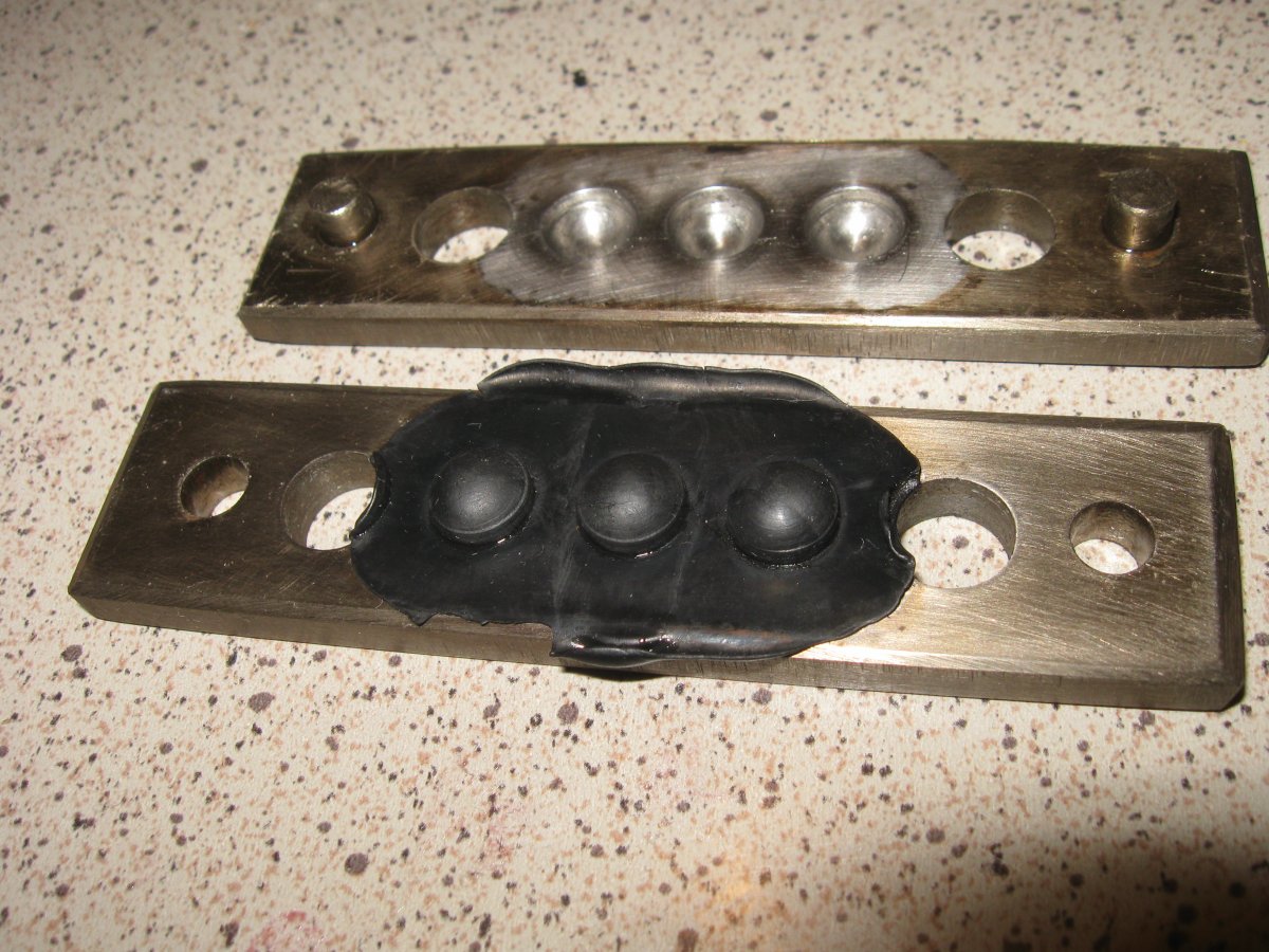

    Итак, отрезаем кусочки резины по объему чуть больше шарика, на глазок, примерно, и пхаем в нашу форму.
    AleFF та alexapi подобається це.

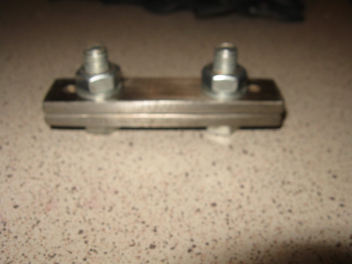

  6. АП-СТЕЧКИН
    358
    Славянская 3

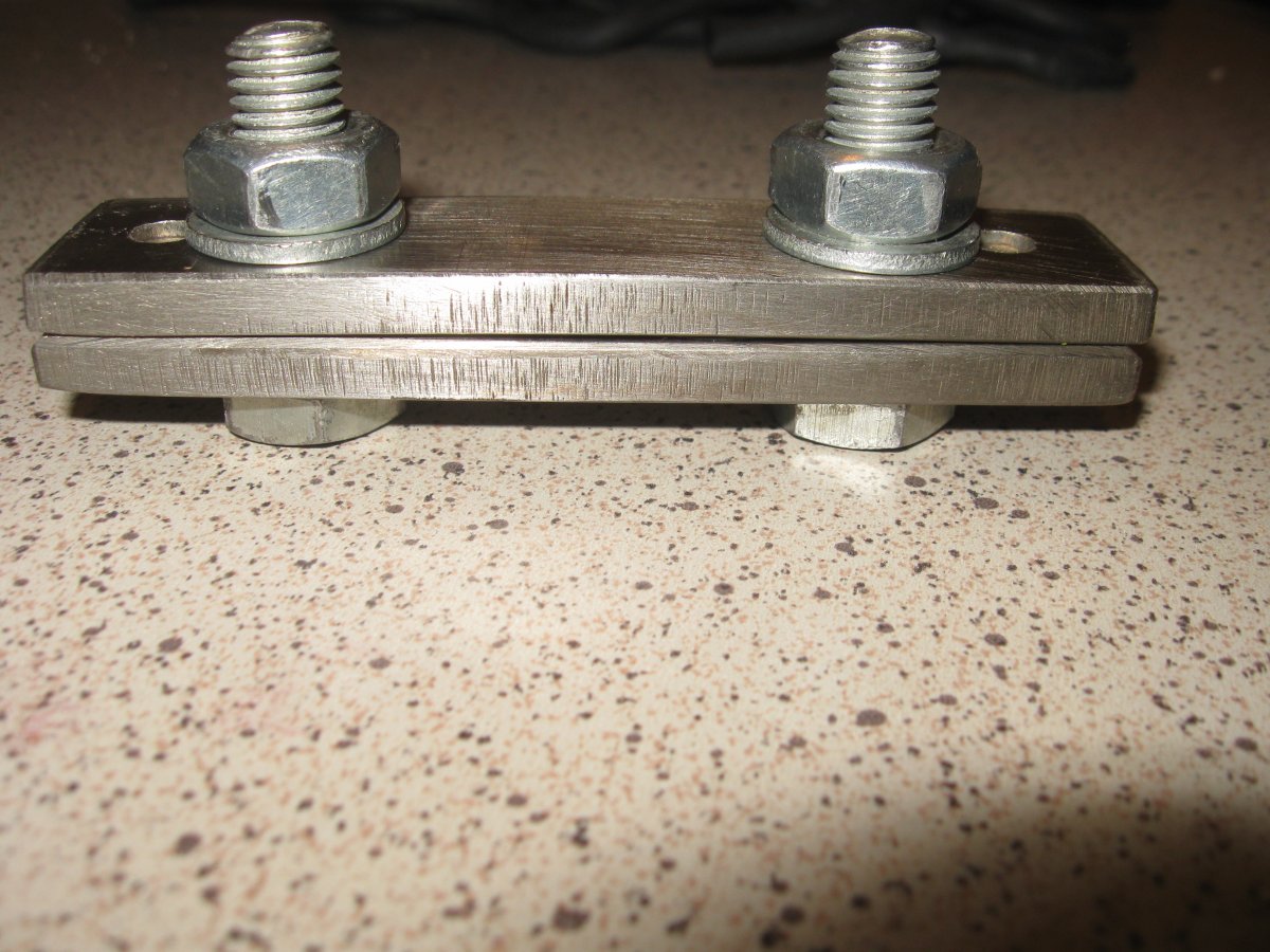

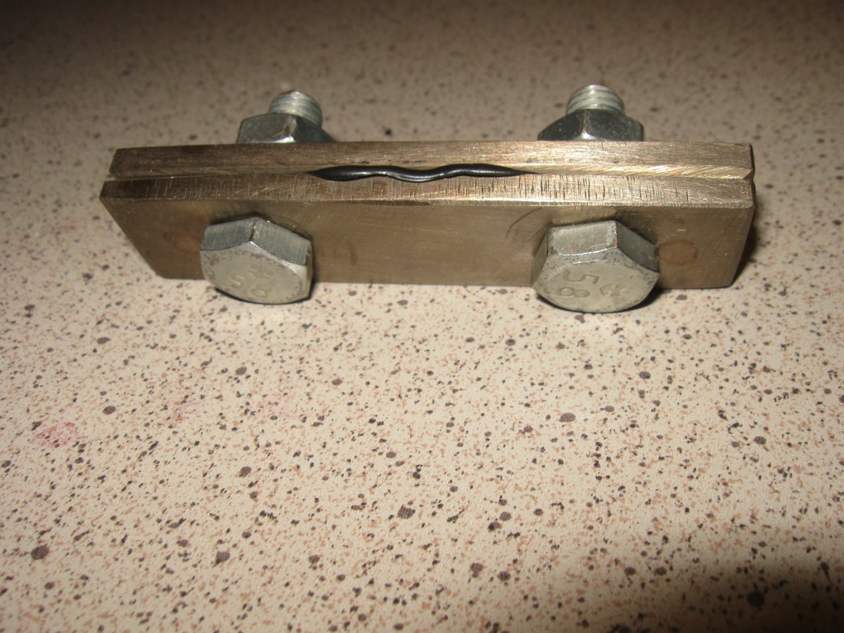

    Стягиваем это дело нашими болтами.

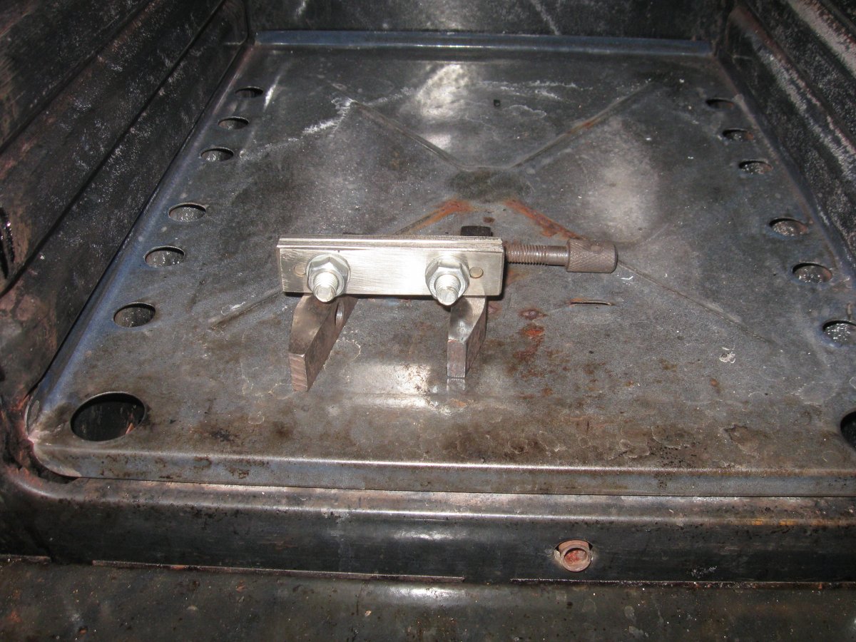

    Роль вулканизатора у нас будет исполнять обычная духовка, разогретая до двухсот градусов. Помещаем форму на десять минут в духовку. При вулканизации излишки резины вылазят из формы, поэтому ложить форму непосредственно на поверхность духовки нежелательно, хоть она и легко отдерается, да и не заметил чтоб воняла или коптила, но все же..

    По истечению десяти минут выпечку можно извлекать из духовки. Охлаждаем водой и подаем к столу.
    AleFF подобається це.

    В местах соеденения форм остается так называемый облой, однако он легко отрывается голыми руками. В комплект к большой форме конечно планирую изготовить какую-нибудь просечку чтобы процесс удаления облоя был быстрым и удобным.

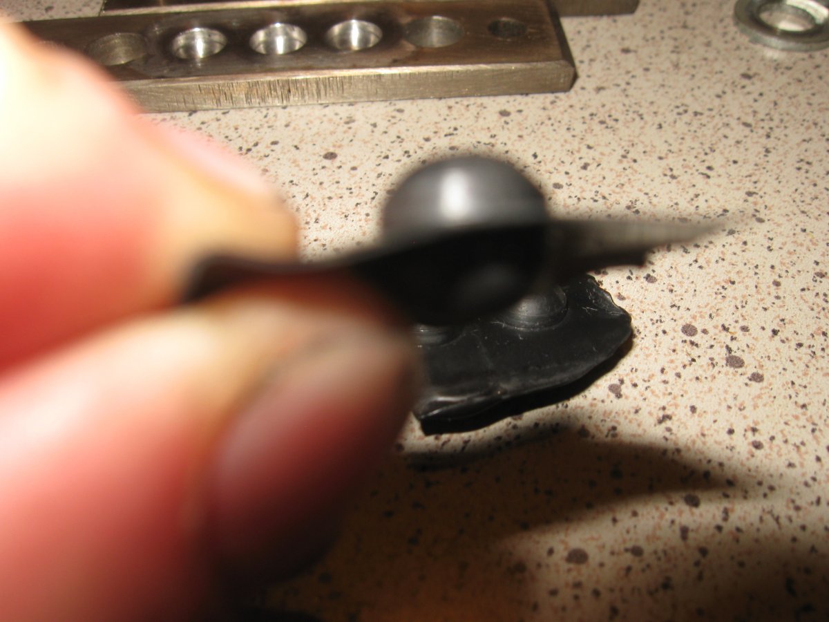

  10. АП-СТЕЧКИН
    358
    Славянская 3

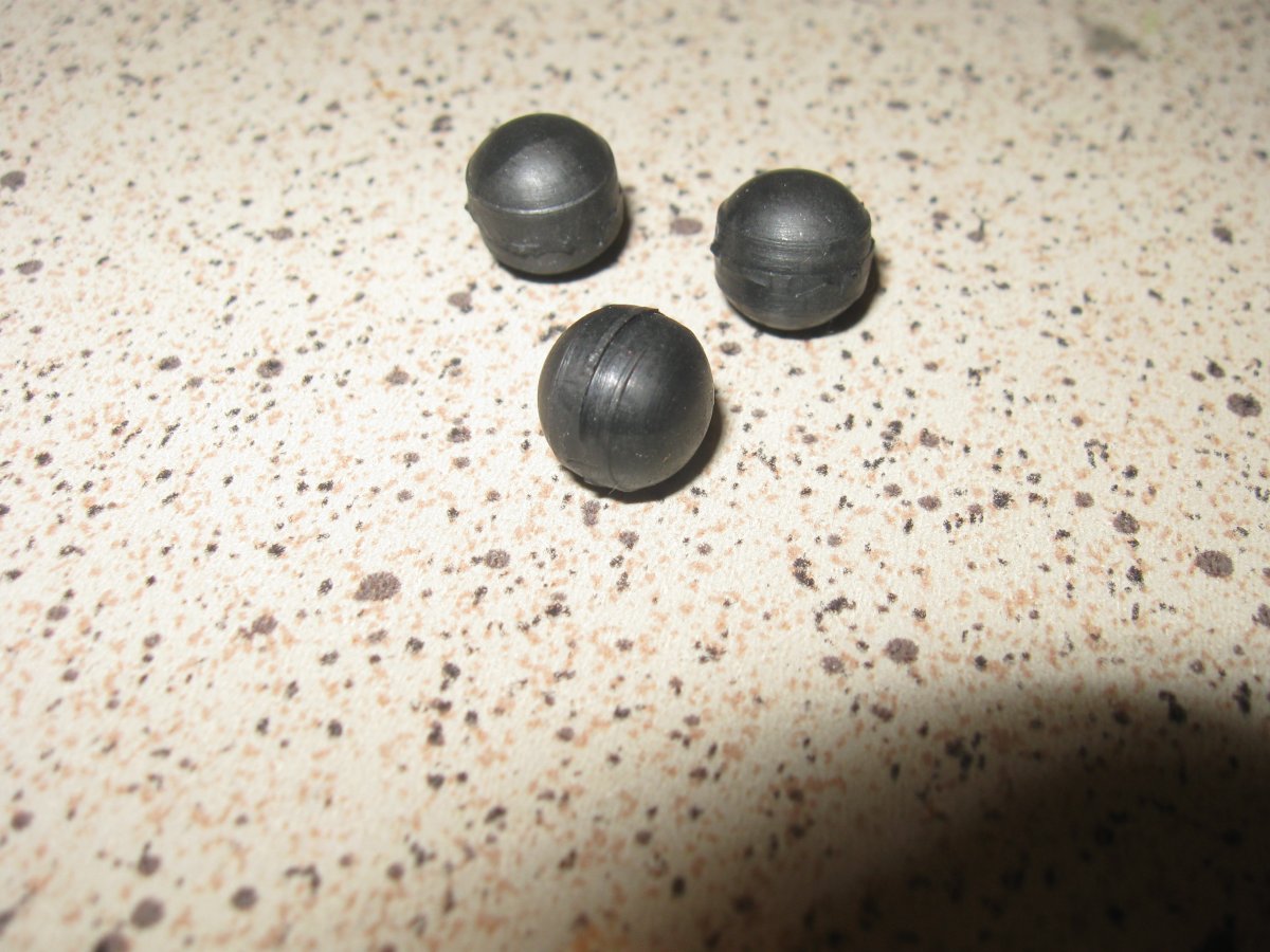

    Вот собственно результат
  11. АП-СТЕЧКИН
    358
    Славянская 3
    Если Вам кажется что таким методом, по три штучки, много шаров за вечер не "выпечешь", то напоминаю что форма пробная, поэтому да, темп не ударный, однако всего за часик вполне реально изготовить шаров 50-60, на пачку патронов вобщем. Для стрелков-любителей, для собственного пользования а не для массового производства думаю моя форма имеет право на существование)

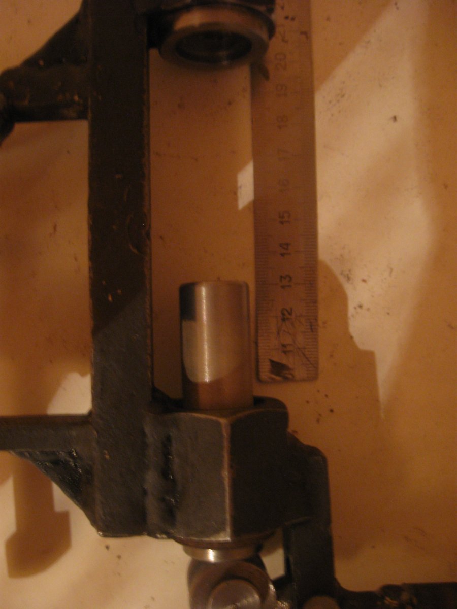

    вот еще несколько фото

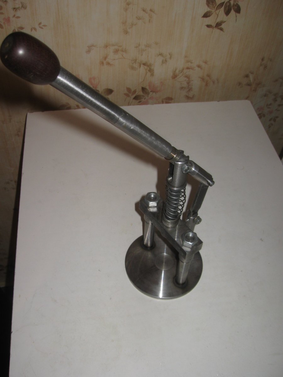

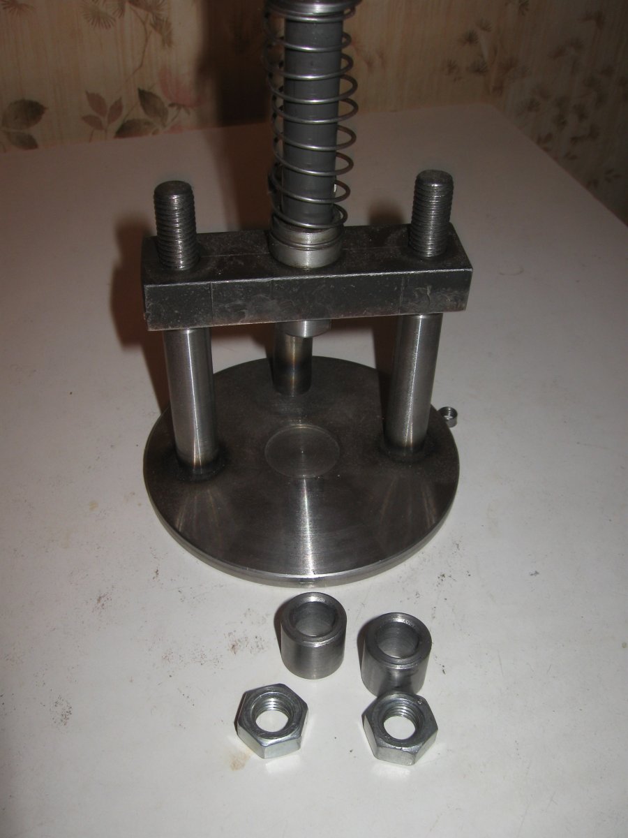

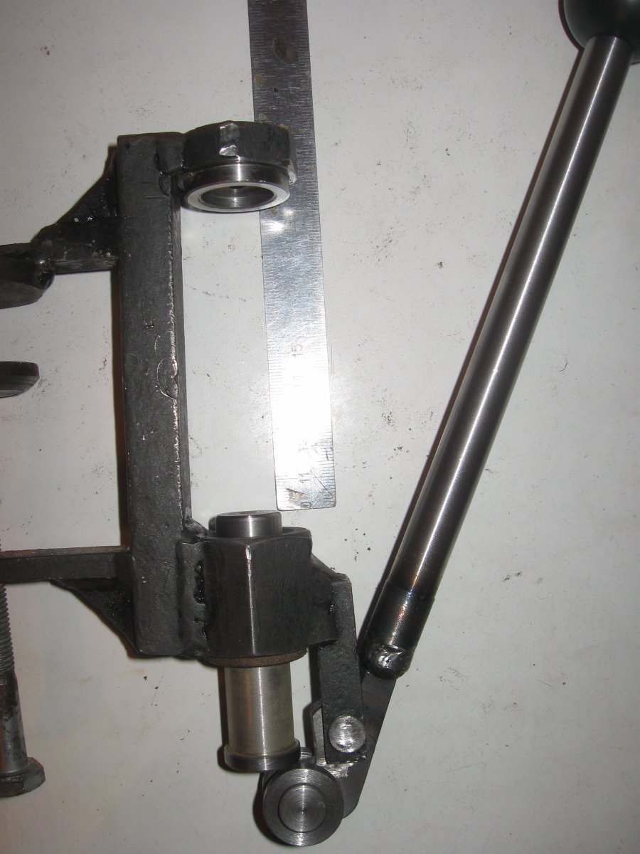

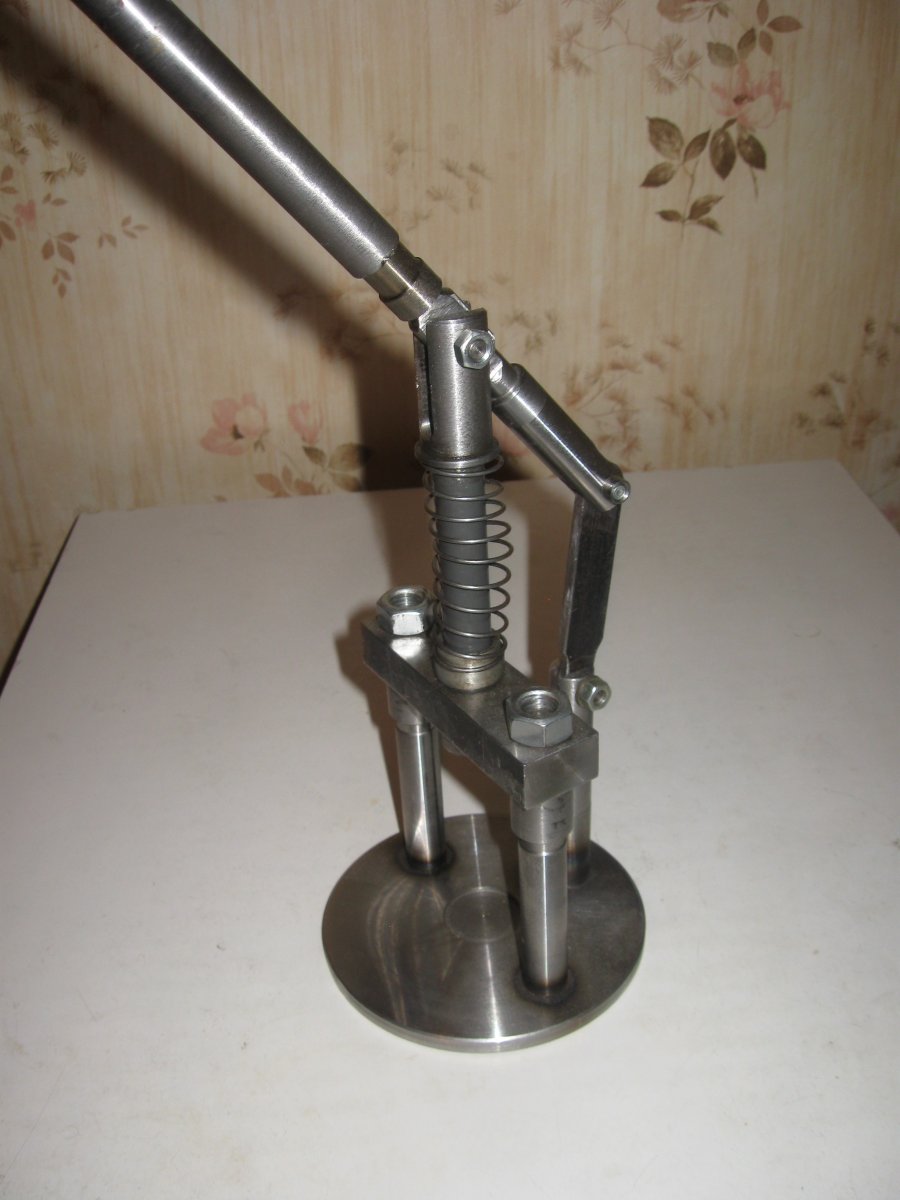

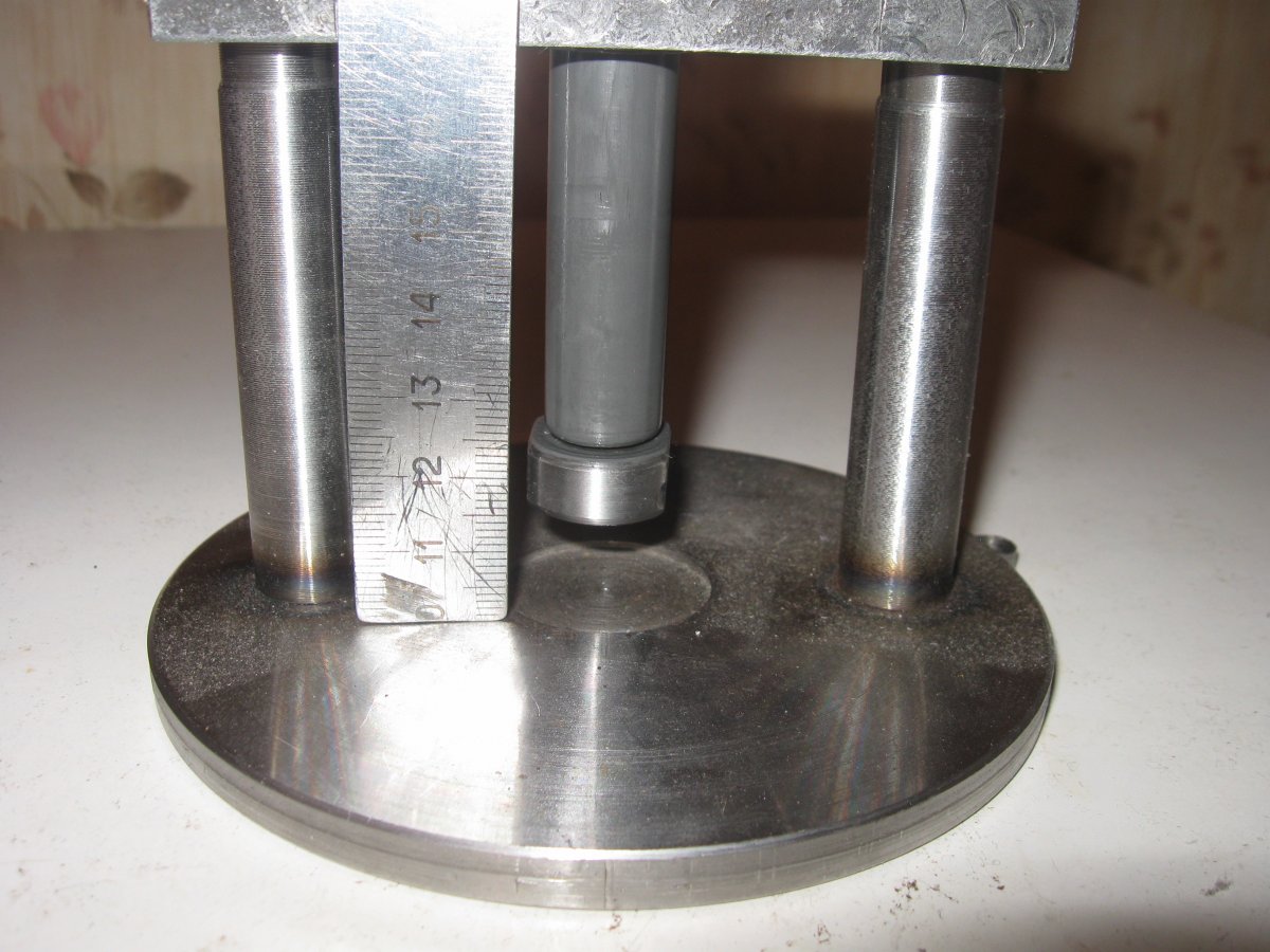

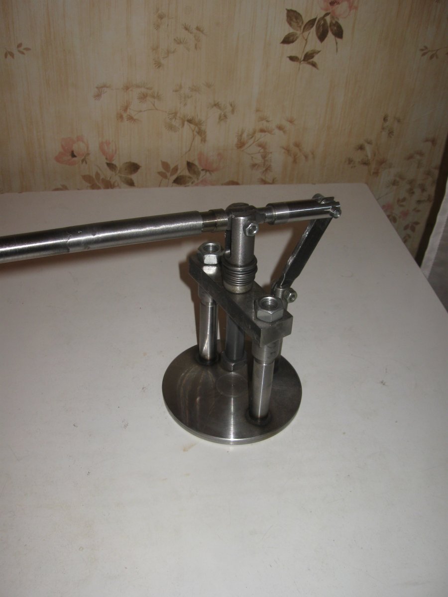

    Да, пользуясь случаем хочу представить публике свои прессы для УКН
  14. АП-СТЕЧКИН
    358
    Славянская 3
    ход штока 60мм, возможность регулировки высоты его хода, возвратная прежина.. В общем-то работоспособная конструкция, однако развальцевать не латунные, а стальные гильзы типа "Зубер" или "Оркурзан" становиться затруднительно - необходимо применять существенное физическое усилие. Однако с латунными гильзами справляется.

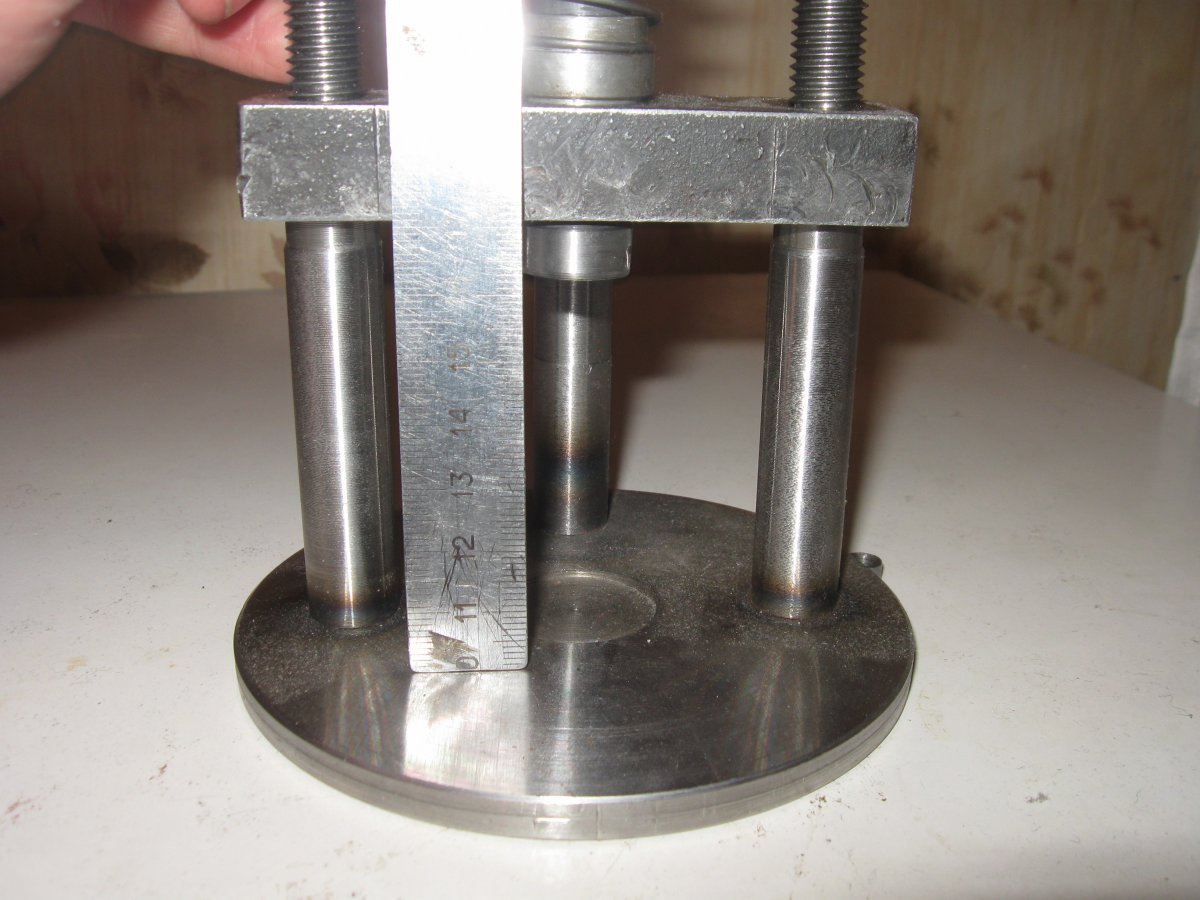

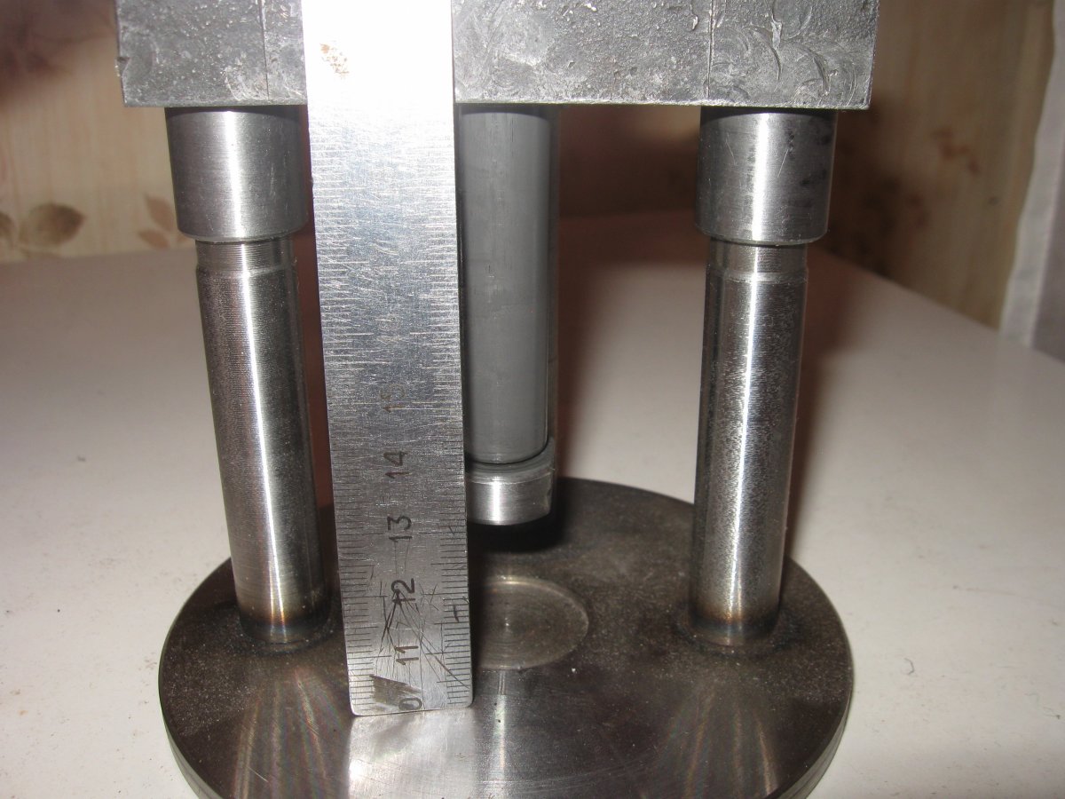

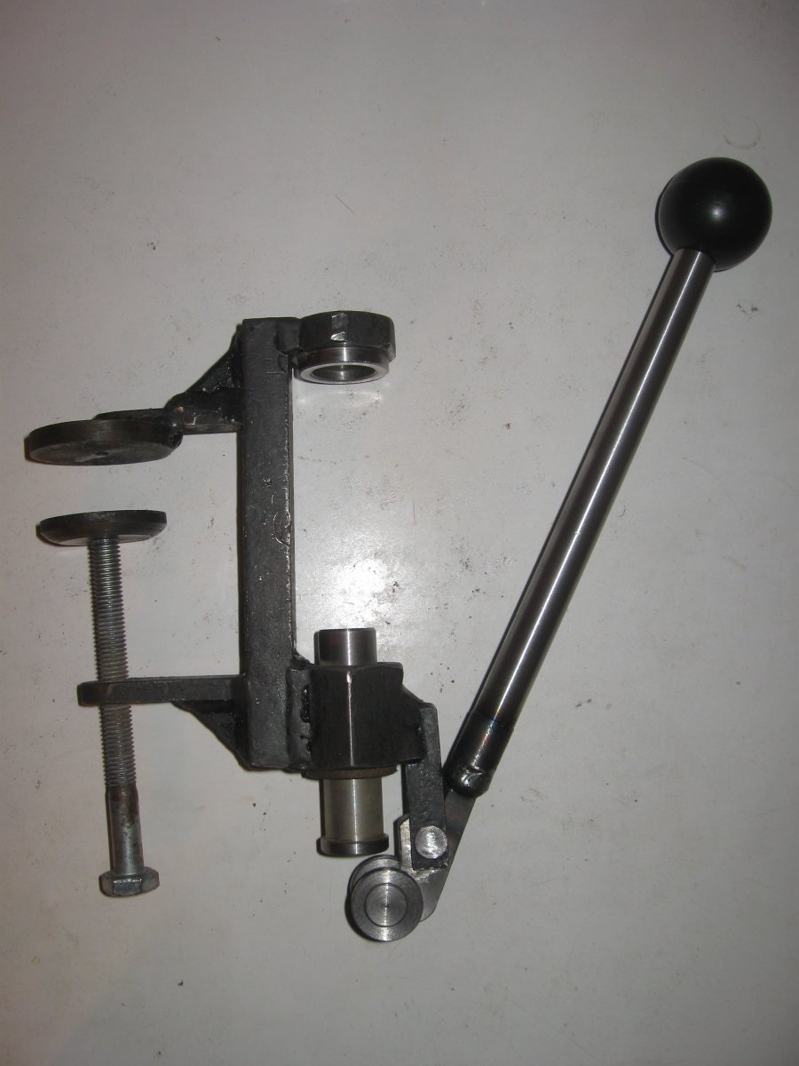

  15. АП-СТЕЧКИН
    358
    Славянская 3

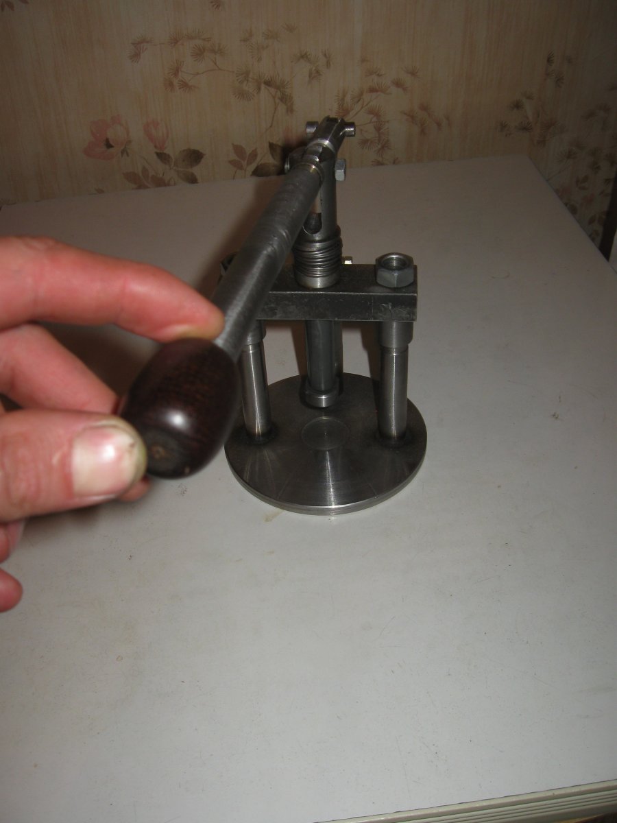

    Так же был изготовлен такой вот пресс, с другой конструкцией рычага, что позволяет с меньшим физическим усилием оказывать большее давление на шток, и непосредственно на УКН. С стальными гильзами справляется отлично, однако для такого "сурьезного" пресса нужен массивный, жесткий стол или верстак. Для удобства крепления пресс имеет стубцину с помощью которой можно жестко его зафиксировать. В верхней части имеет отверстие с резьбой для установки возможных разнообразных приспособлений, может матрицу али шелхолдер какой нибудь установлю.. Ход штока 30мм, при завальцовке УКН имеет небольшую высоту, поэтому на шток планирую изготовить быстросъемный удлинитель.
