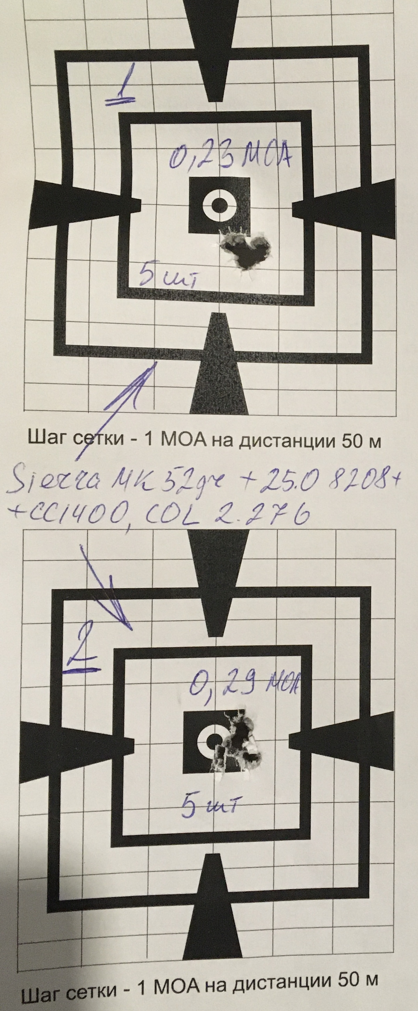

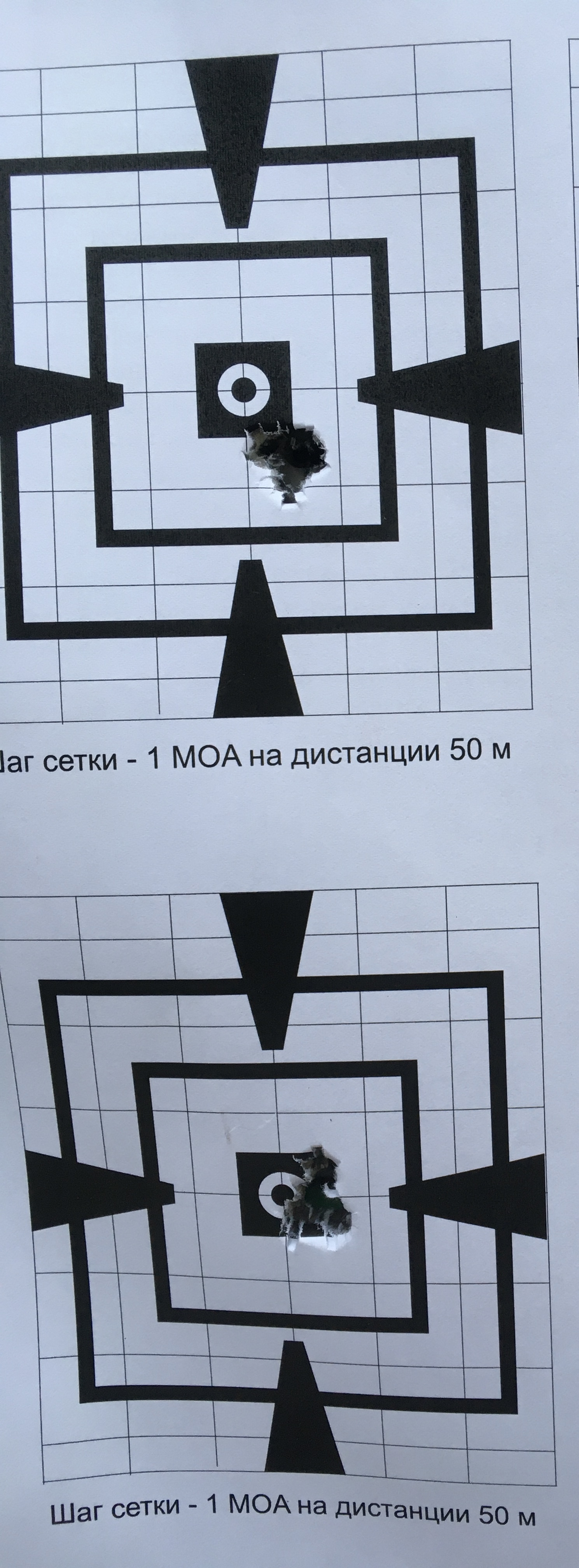

    Куля Sierra MK 52 грейна, порох IMR 8208 XBR 25 грейн, болтовик, ствол 24", швидкість (по прострілу) десь 875м/с, 100м. Завжди менше 0.5 МОА, але частенько бувало і таке

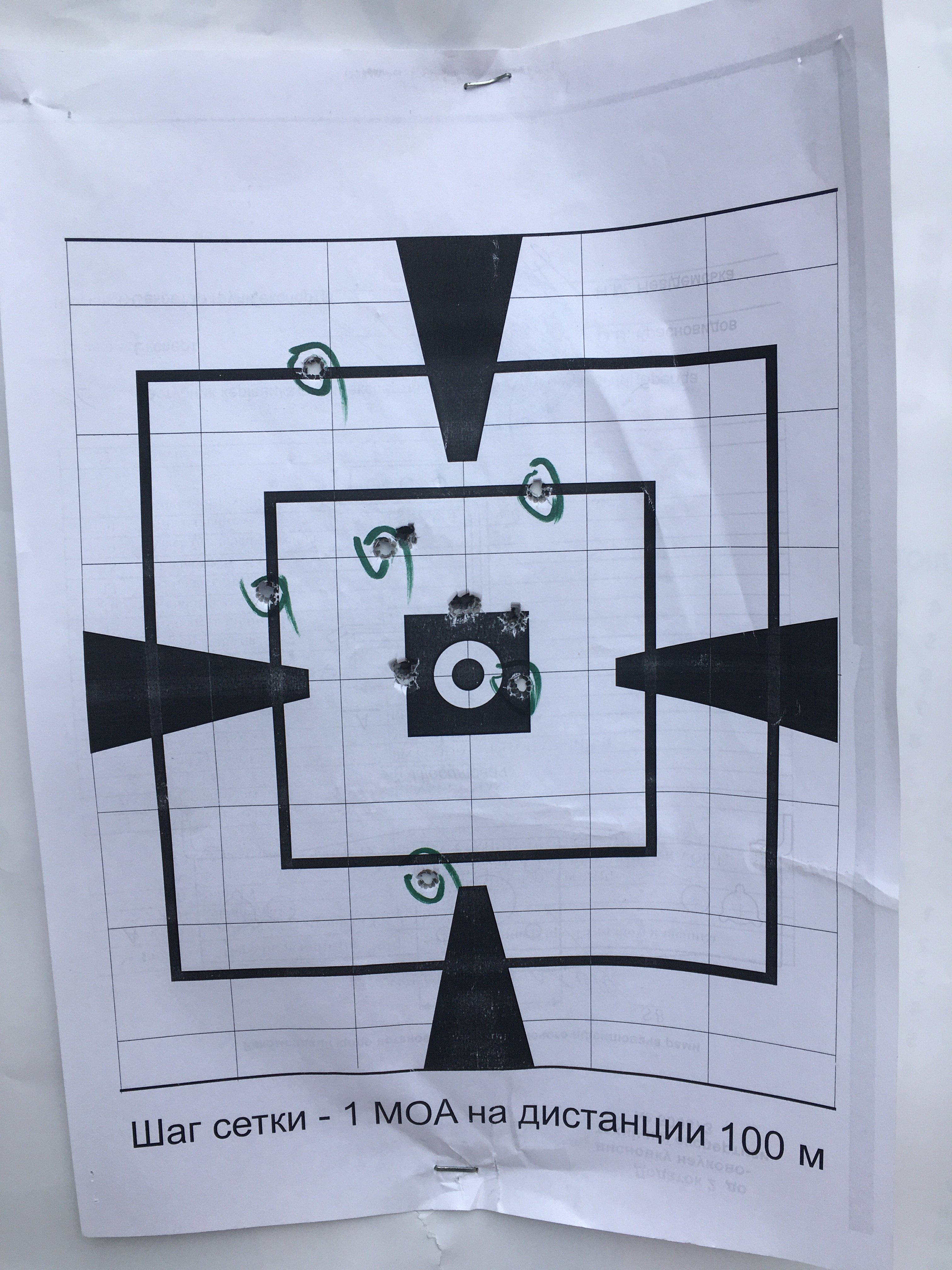

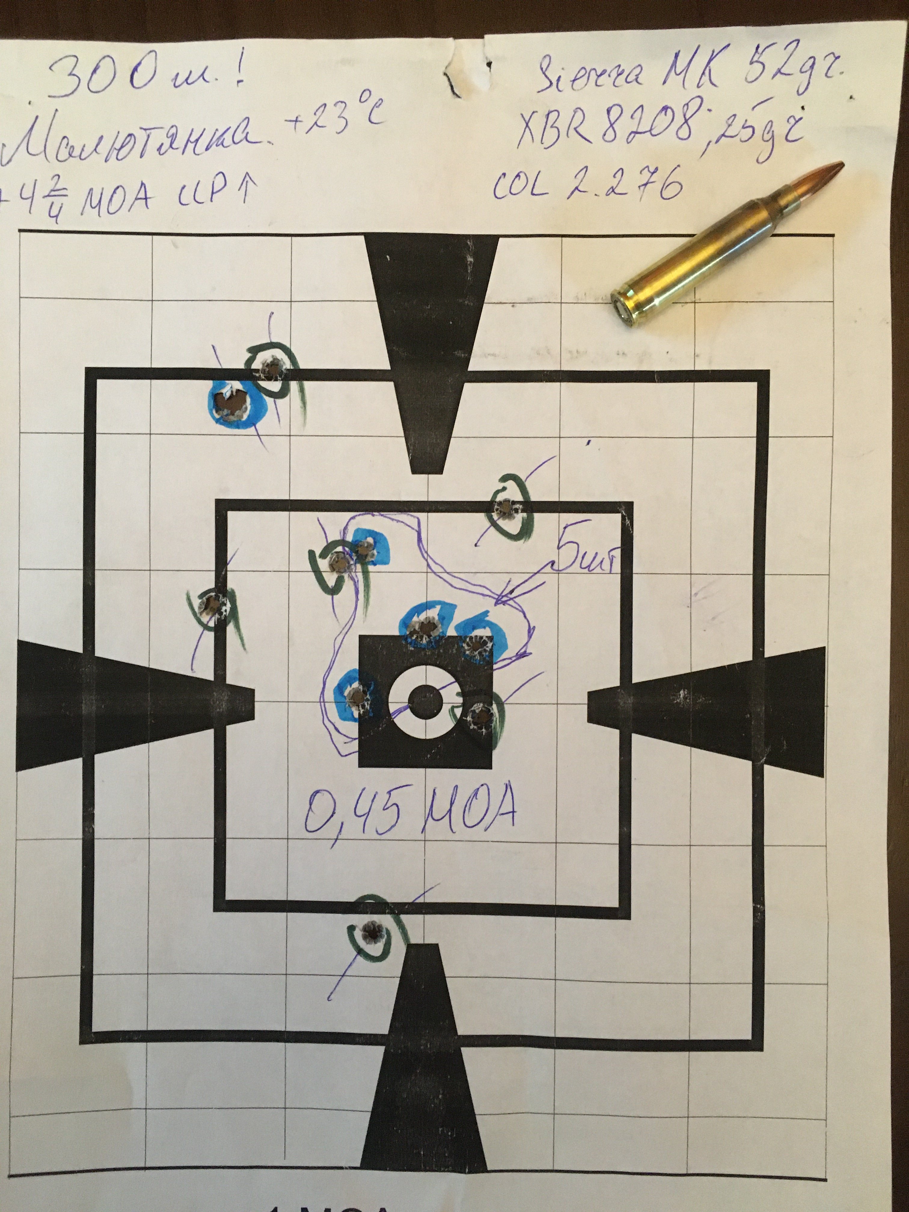

    Прошу пробачення у шановного панства, швидкість взяв з іншого рецепту, для цього рецепту приблизно 990м/с! Підтверджено прострілом на 300 (обведені ручкою в центрі мішені) і майже 500м (на 500 мішені не найду).
