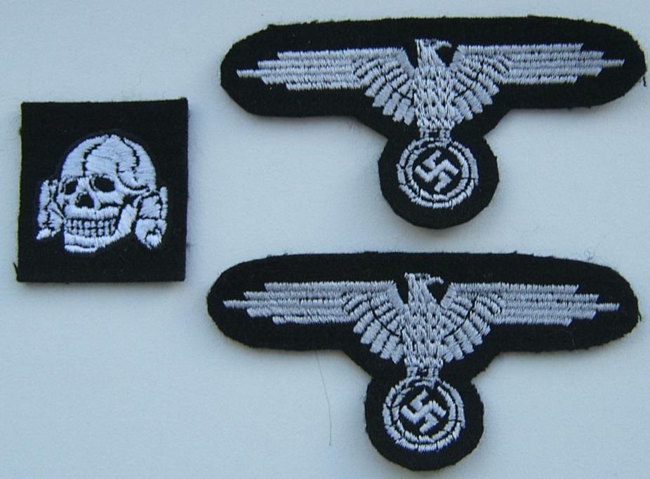

    Попались вот такие орлы и череп. Насколько качественные и годятся ли на начало войны? Смущает то, что достались слишком уж дешево - 120 р. за штуку. Вроде бы с Питера.

    Что-то не очень, черепушка какая-то :p Это не офицерские нашивки?

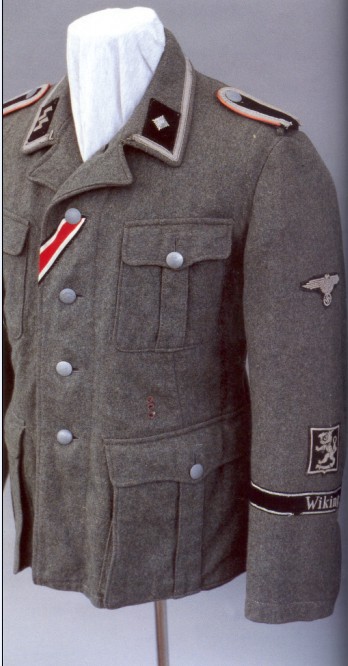

    Вот М40 Wiking носил финский доброволец.

    von Goltz: спасибо за фото!
