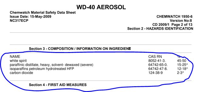

    По ВД миллион копий поломали. Вот состав с офсайта.
    Основное вещество - уайт-спирит.

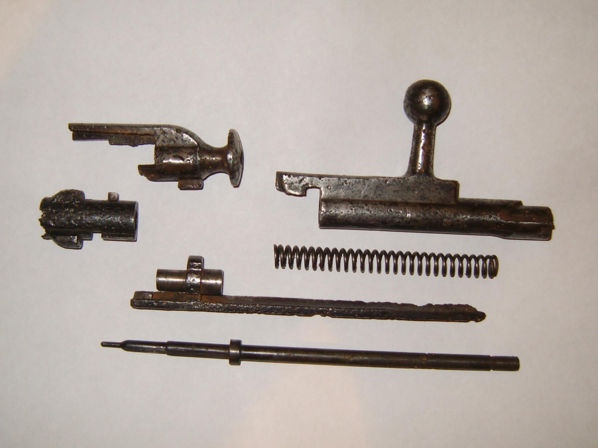

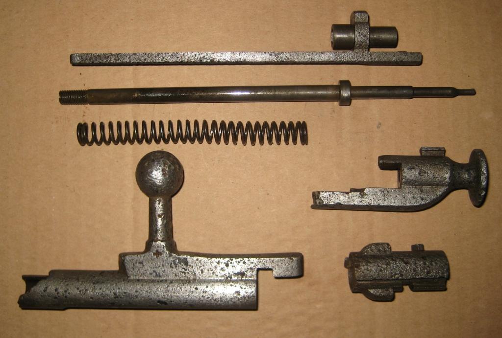

    Чтобы не быть голословным,вот тот самый затвор.Очищен и разобран при помощи керосина и метал.щетки на дрели (сквозные дыры заварены).:)
