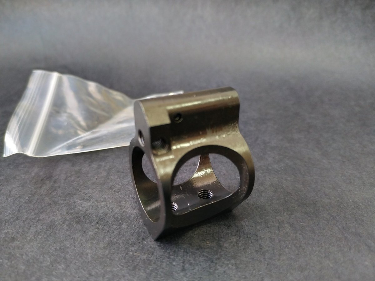

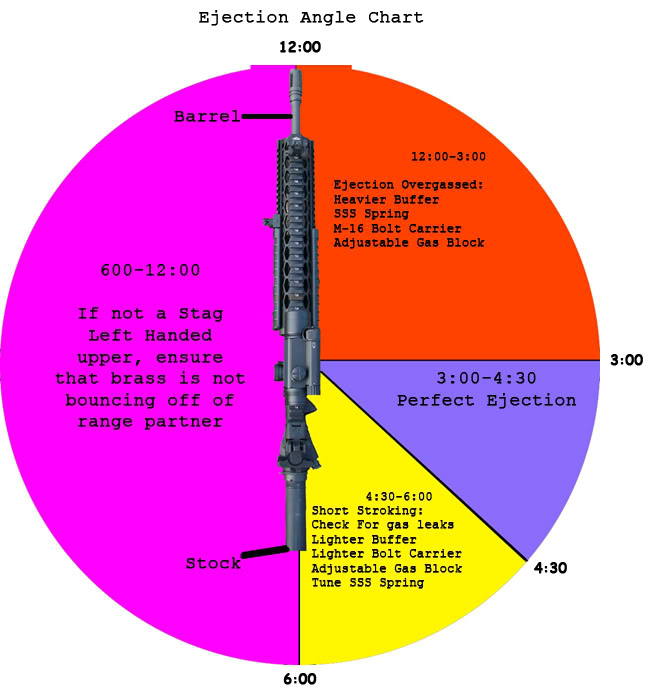

    Регулируемый газблок - необходимая вещь для тех кто стреляет с использованием саундмодератора и без него, меняя ствольные насадки.
    Регулируемый газблок позволяет настроить газовую систему винтовки AR таким образом, что все механизмы работали штатно (без перегаза или недогаза) при использовании любых ствольных насадок.
    Перегаз или недогаз легко определить по направлению вылета гильзы из винтовки (смотрите картинку ниже)
    Также из-за особенностей конструкции винтовки AR, увеличенный объем газов, при работе с саундмодератором, сбрасывается в ресивер, что увеличивает загрязнение частей винтовки, износ деталей, а также, через щели ресивера, неприятно травит газами по лицу. Все это в полной или частичной мере решаемо с помощью регулируемого газблока.
    Здесь вы можете купить регулируемый газблок отличного качества и недорого.

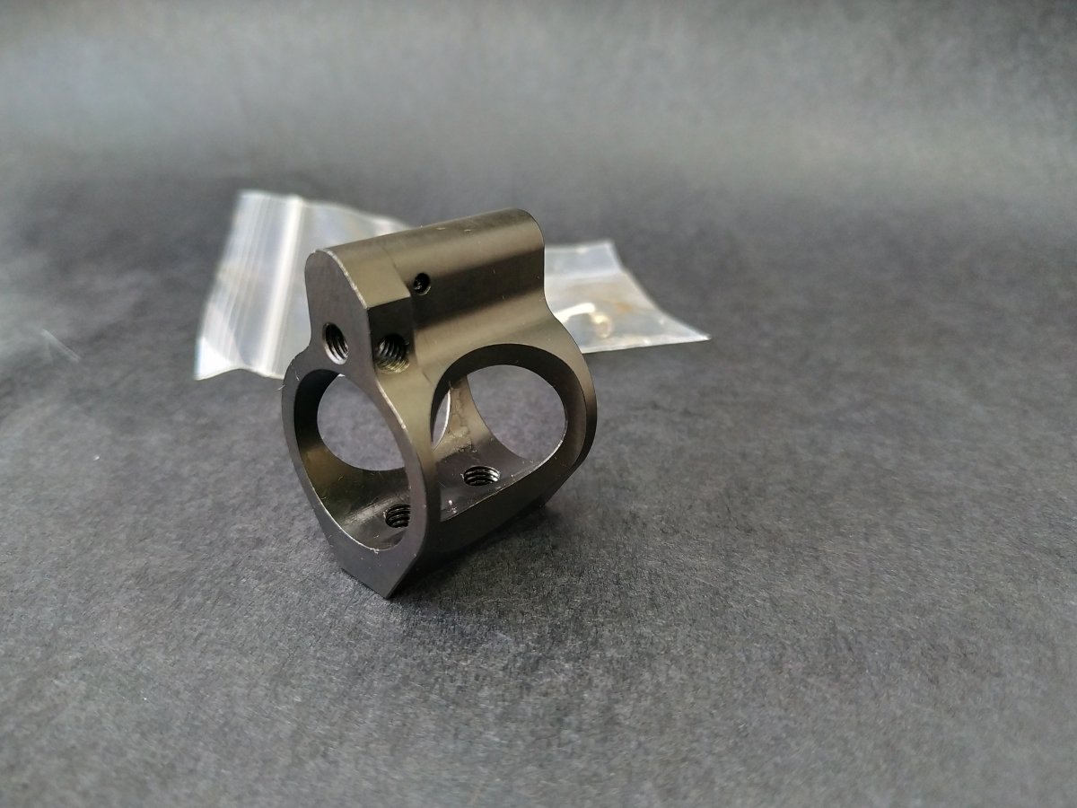

    1. Регулируемый газблок для винтовок системы AR-15
    Низкопрофильный.
    Материал: нержавеющая сталь
    Внутренний диаметр 0,75 дюйма.
    Комплектация: Сам газблок, Два ключа-шестигранника, штифты для фиксации газовой трубки, основной крепеж газблока и запасные поджимные и регулировочный винт, фиксатор регулировочного винта.
    Отличное решение для тех кто считает вес своей винтовки и меняет цевье.
    Цена: 750 грн.
    Временно нет в наличии

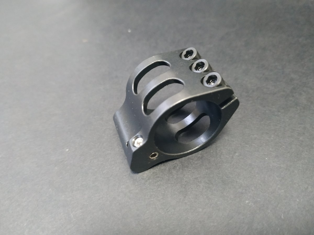

    2. Регулируемый газблок для винтовок системы AR-15, Облегченный, низкопрофильный
    НЕТ В НАЛИЧИИ. ЗАВОЗ ТОЛЬКО ПОД ЗАКАЗ
    Материал: сталь
    Цвет: Черный
    Комплектация: Сам газблок, Два ключа-шестигранника, штифт для фиксации газовой трубки, основной крепеж газблока, поджимной и регулировочный винт.
    Цена: 600 грн

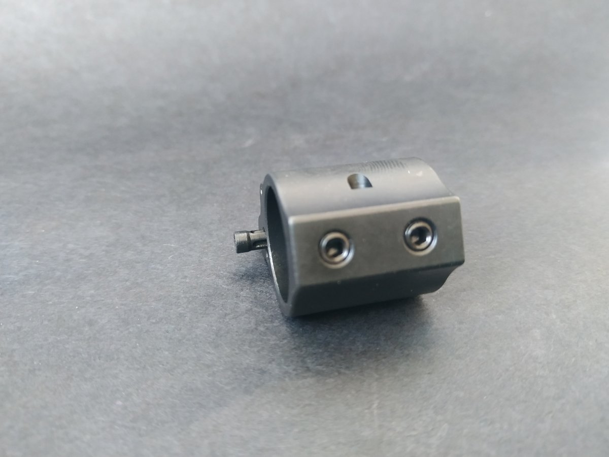

    3. Регулируемый газблок для винтовок AR-15. Цельнометаллический, низкопрофильный.
    Благодаря своеобразному интересному виду может использоваться с коротким цевьем.
    Материал: Сталь.
    Цвет: Черный
    Комплектация: Газблок, ключи-шестигранники, штифты и винты крепления и регулировки.
    Цена: 660 грн

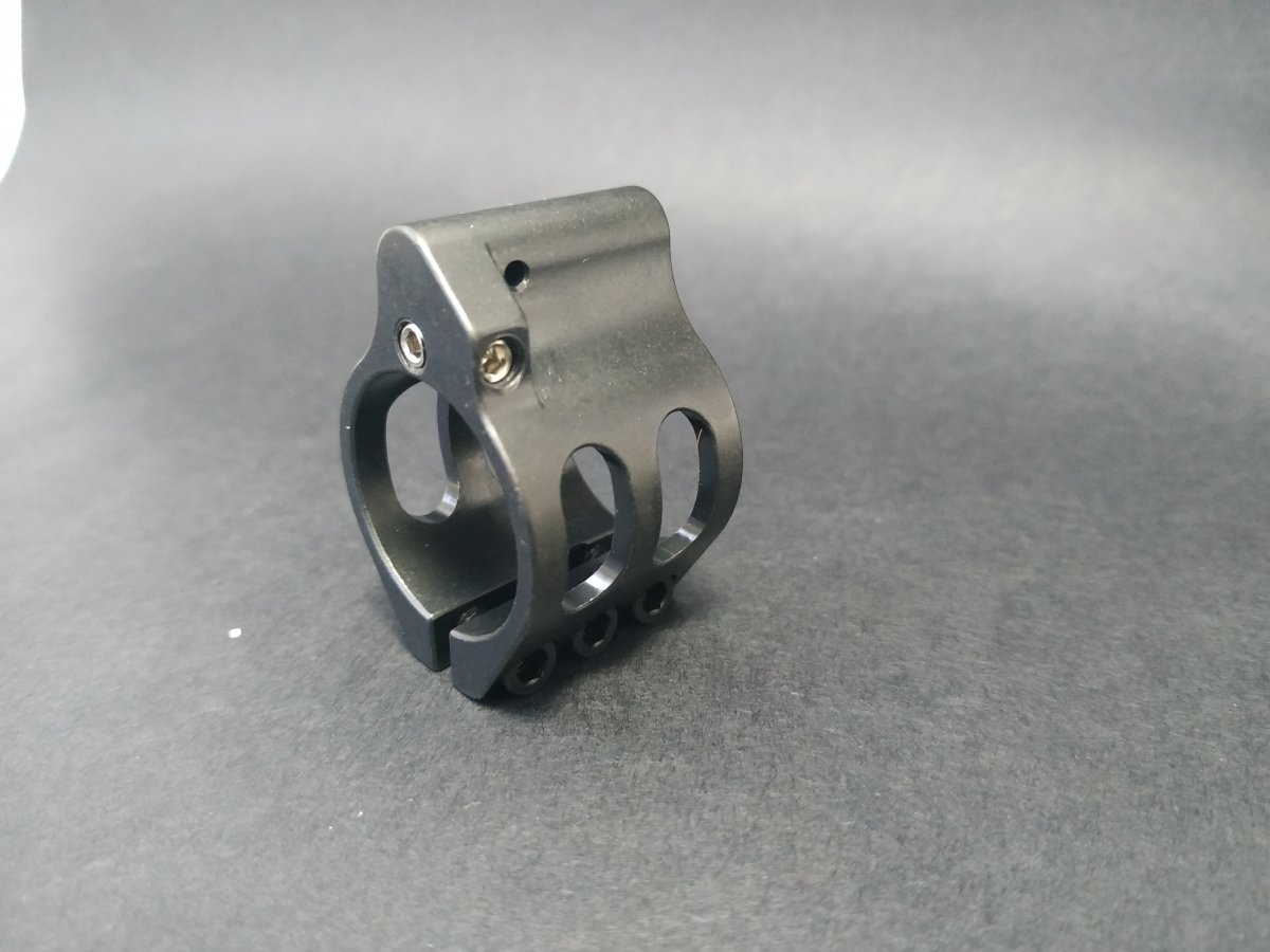

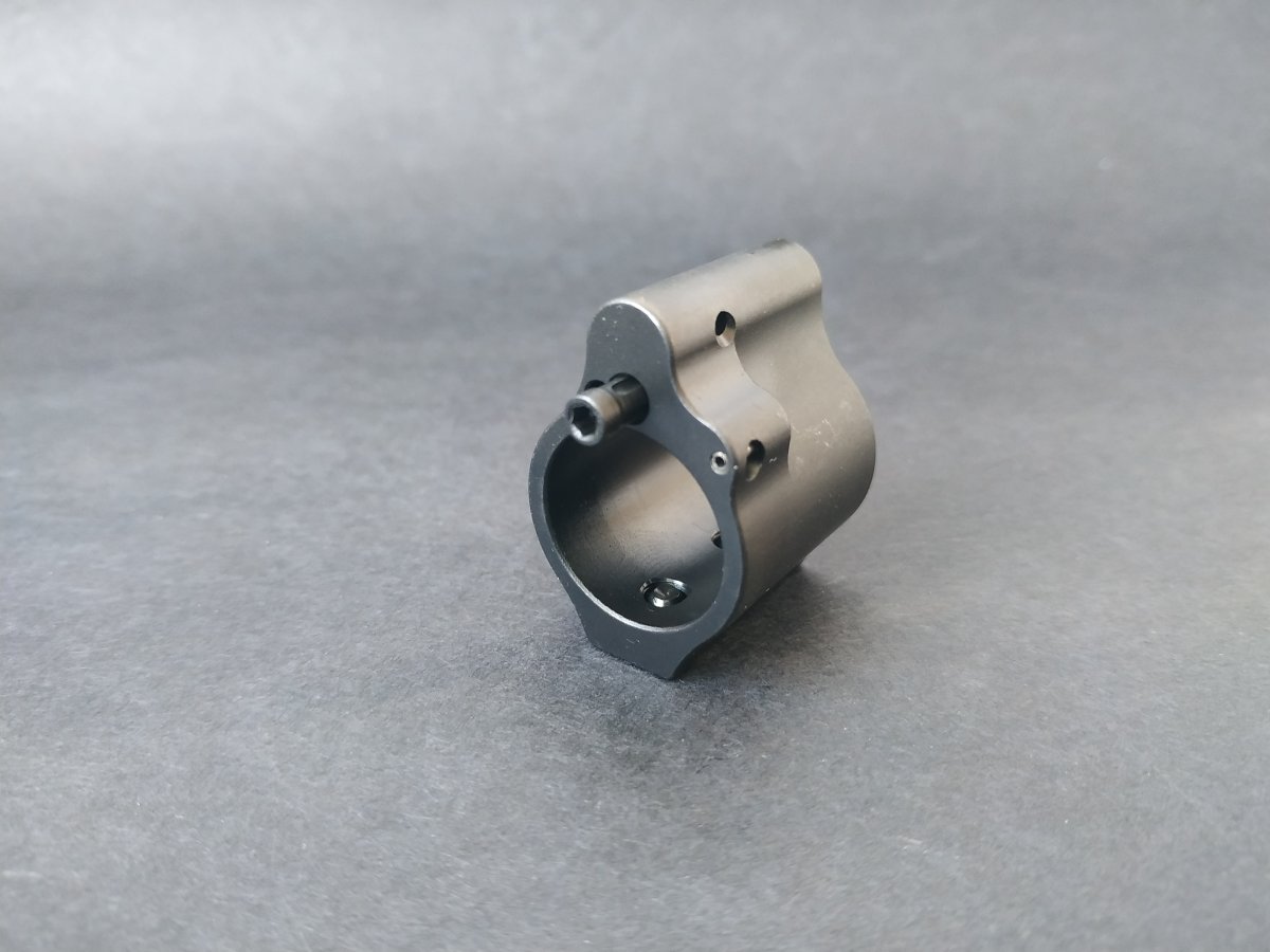

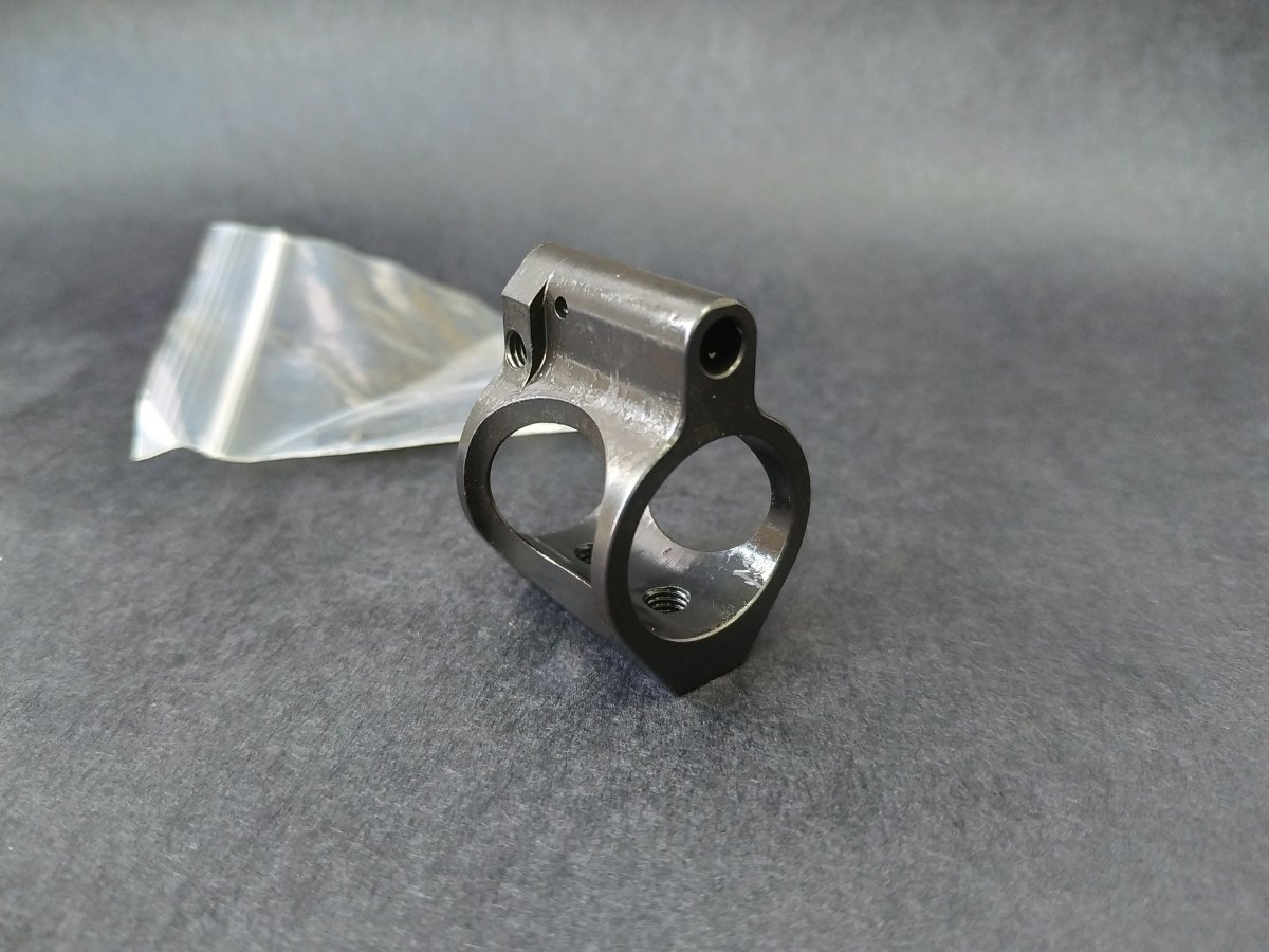

    5. Регулируемый газблок для винтовок AR-15 с регулировкой кликами
    ВРЕМЕННО НЕТ В НАЛИЧИИ
    Бюджетный газблок для винтовок AR-15, в котором настройка потока газов регулируется не простым винтом, а винтом с кликающим замком, что делает настройку более удобной, интуитивной и прогнозируемой.
    Материал: сталь
    Цвет: Черный
    Высота 35 мм, от верхнего среза ствола до верха газблока 11 мм.
    Комплектация: Сам газблок, Ключ шестигранник, штифт для фиксации газовой трубки
    Цена: 900 грн

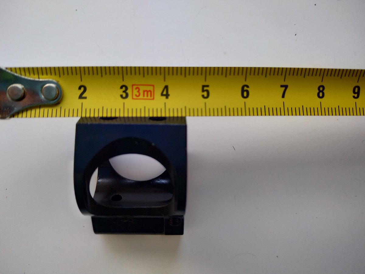

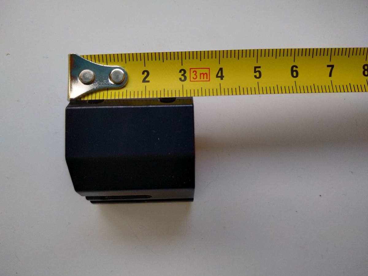

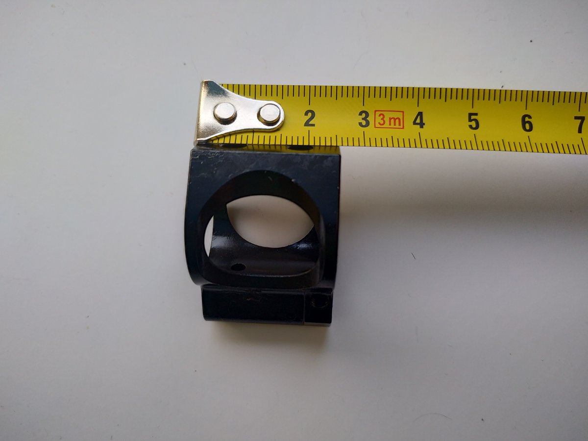

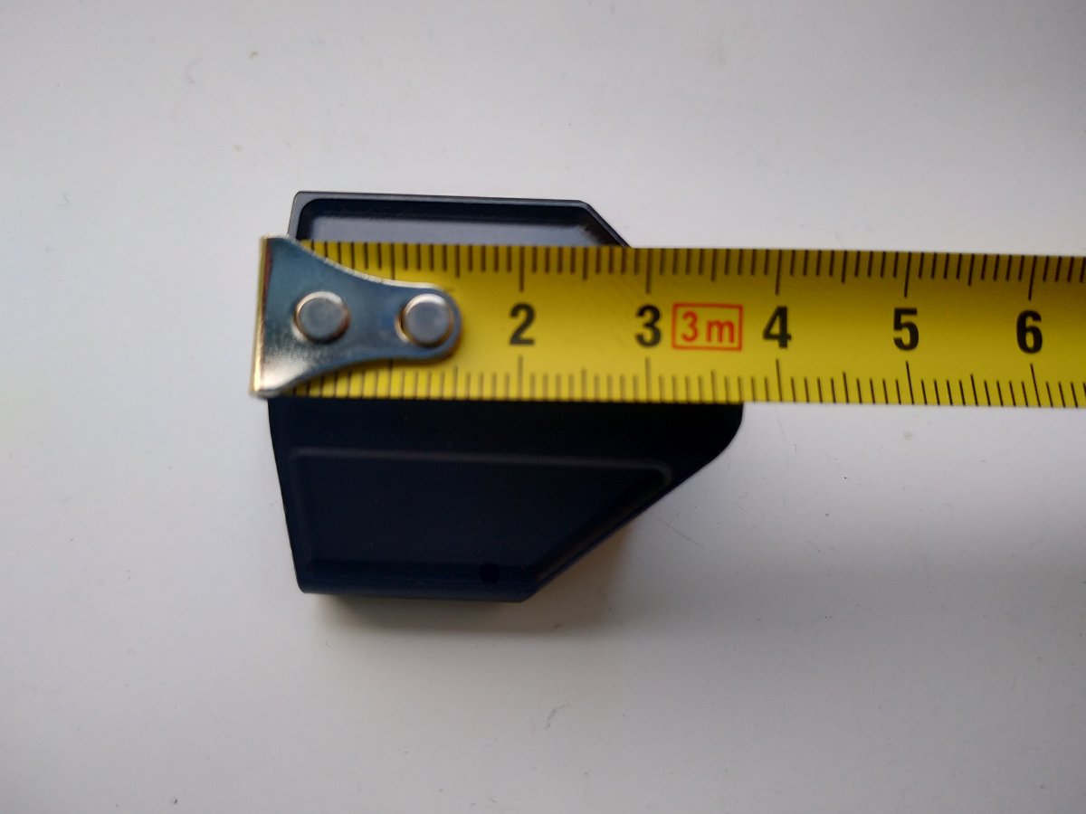

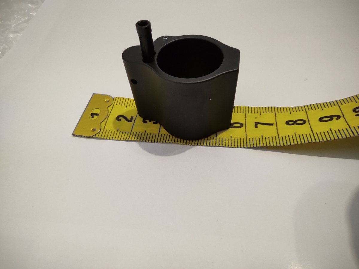

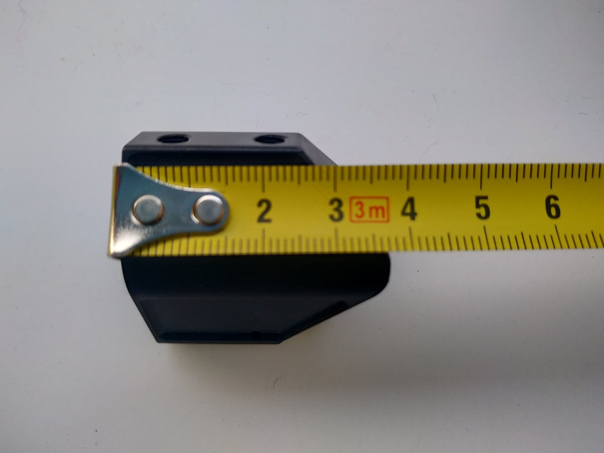

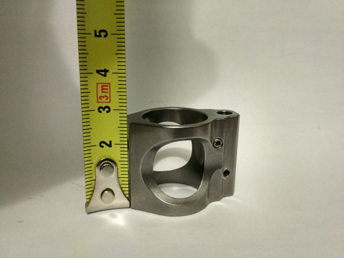

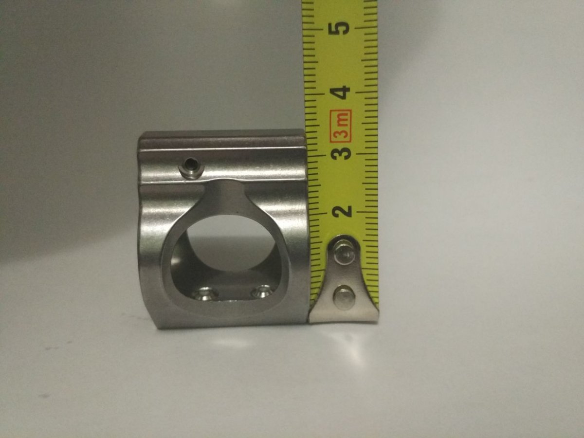

    Если не трудно, пожалуйста, измерьте длину каждого из газблоков и расстояние до контровочного винта от переднего торца (хочу понять, соместим ли с моим цевьём и не будет ли перекрыт доступ к винту.
    Спасибо!
  5. Продавец Крычун
    Крычун Obergefreiter
    149
    Бровары

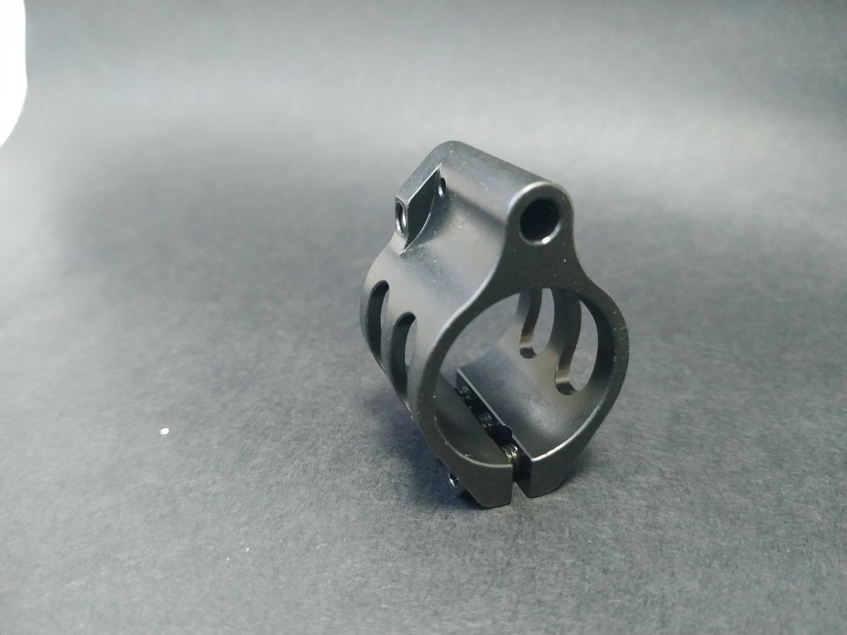

    Лот №1: Длина 25 мм, расстояния от переднего края до центра отверстия 7 мм
    Лот №2: Длина 37 мм , до центра отверстия 15-16 мм
    Лот №3: Длина 32 мм, до центра отверстия 6 мм.
    Извините за задержку.

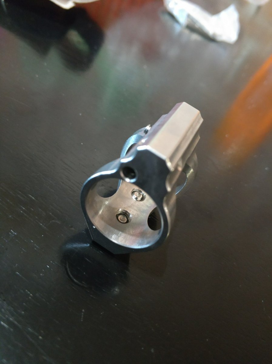

    Заметки покупателя-пользователя.
    Докладываю: с газблоком Лот3 отстреляно первые 500 патронов.
    Проблема: при не вполне старательной установке обнаружил на первых стрельбах смещение газблока. "Лечение" - затянуть гужоны потуже, применив фиксатор резьбы. Проблема решена.
    Особенность эксплуатации: (свойственно для всех блоков этого типа, включая "крутые" и брендовые) - при длинном цевье (выступает далеко за газблок) требуется спец. ключ для регулировки и (не везде!) прорезание отверстия для поджатия фиксирующего газблок болтика. "Лечение" - 1) применить более короткое цевьё, чтобы была возможность "подлезть" штатным ключиком. 2) изготовить простейший удлинитель для шестигранника соотв. размера, к примеру, приварить к старому шомполу кусочек такого шестигранника.
    Рекомендуется перед установкой вывинтить регулировочный и стопорный винты, смазав их термостойкой смазкой (графитовой...).
    Общее заключение: газблок стоит своих денег, может быть легко установлен в квартирных условиях при помощи соотв. ключей. Позволяет довольно точно и просто настроить работу автоматики винтовки под любые патроны, убрать "перегаз" и удар буфера о дно трубы при избыточной энергии отката. Позволяет настроить автоматику под затворную раму любой массы и под любой буфер без необходимости его замены.
    Методика настройки: Отвернуть стопорный винт (сбоку). Открыть газблок, повернув регулировочный винт (в торце) на 1\2 оборота. Снарядить магазин одним патроном. Произвести выстрел на газблоке, открытом на 1\2 оборота. В случае несрабатывания автоматики открыть ещё на 1\2 оборота и так до тех пор, пока автоматика не будет экстрактировать гильзу и становиться на затворную задержку при пустом магазине. Проверить работу автоматики на выбранной установке, выбрав минимально возможную для надёжной работы автоматики винтовки (например, попробовав пострелять, завернув винт на 1\4 оборота).
    Завернуть стопорный винт. Настройка "для спорта" окончена. Для обеспечения гарантированно налёжной работы автоматики к избранному положению можно добавить 1/2 оборота.
    При проблемах с работой автоматики (невыброс, непостановка на задержку) по описанной методике с шагом 1\4 оборота "добавлять газу". Настройка может потребоваться при переходе на другой тип патрона, при стрельбе в мороз или при стрельбе из загрязнённого оружия.
    При стрельбе с использованием ПБС и признаках "овергаза", т.е. при экстракции гильзы в направлении "вперёд", прикручивая газблок добиться выброса гильзы вбок и немного назад.
