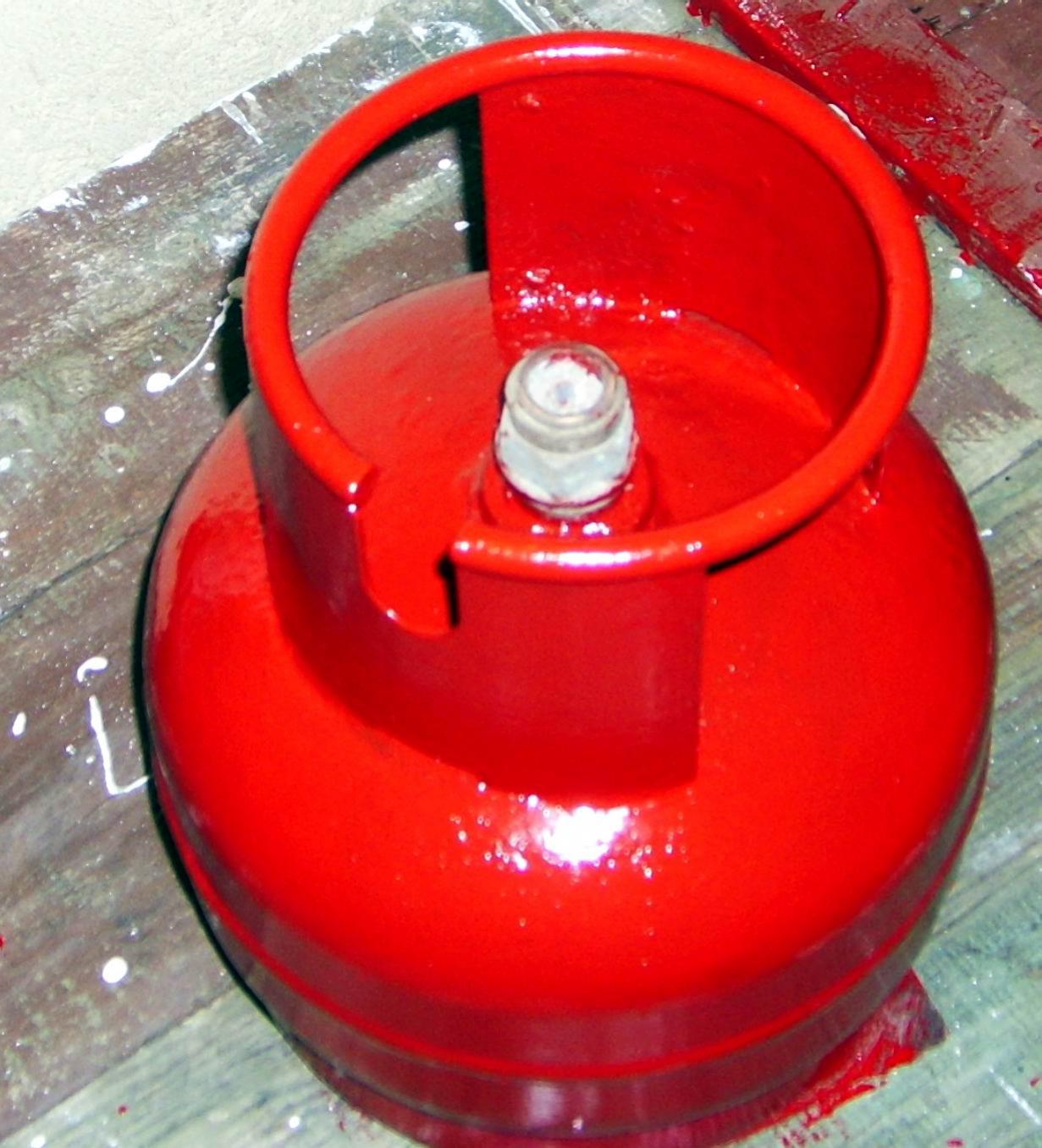

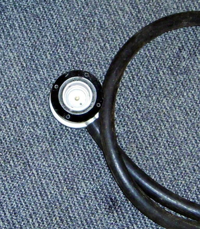

    Ребята, есть в наличии вот такой древний редуктор. И соотв-но баллон с вентилем.
    http://azimut-ltd.ru/product/1058/
    Одевается сверху на 5л пропановский баллон, как грибок.
    Когда мне его дали, там не было прокладки внутри.
    Вопрос- там она нужна или нет?
    Одеваю на ветиль, травит, но не сильно.
    Может у кого такой есть, кто, что знает.

    Прокладка(кольцо),устанавливается на клапан(вентиль)баллона,там есть соотв. проточка.Редуктор наз.Балтика,поищите в гугле.

    Где конкретно должна быть эта прокладка -кольцо на вентеле?

    Не надежный редуктор ... если для дома не рекомендую .. прокладки должны быть .

    Где должны быть? Место.

    На балонном клапане прокладку нашёл.
    Она по цвету от времени, слилась с латунью. И впридачу задеревенела, поэтому и травит.
    Но вот непонятно должен ли редуктор иметь прокладку плоскую, чтоб торец клапана в неё упирался?
