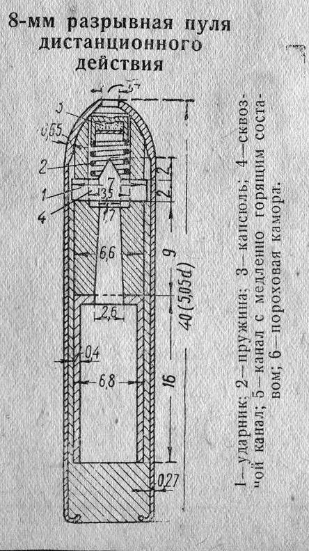

    а из какого источника такой интересный чертёж пули LE (по центру) ?
  11. goro
    goro Stabsfeldwebel
    20
    31
    2.045
    Это из Меньшикова
