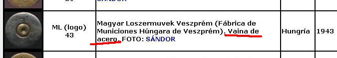

    20160628_134623.jpg 20160628_134712.jpg 20160628_134748.jpg 20160628_134814.jpg 20160628_134921.jpg 20160628_135107.jpg 20160628_135127.jpg 20160628_135151.jpg 20160628_135220.jpg 20160628_135241.jpg 20160628_135427.jpg 20160628_135749.jpg 20160628_135831.jpg 20160628_135908.jpg Уважаемые специалисты,среди множества гильз попалось несколько не похожих на основную массу:
    Фото№1-3.Патрон от Маузера 7,92х57 ,гильза и пуля железная(возможно мельхиор),на донышке или "зиг-руны" ,или 44год.Пуля не остро-,кругло-носая.
    Фото№4-6 Патрон от Манлихера 8х56R,гильза железная,пуля латунная.
    Фото№7-10Патрон без клейм 7,92х57R,диаметр гильзы возле донца-11мм,диаметр донца с рандом-12мм,толщина ранда-0,9мм.Гильза-возможно "рукоблудие" к охотничьему нарезняку.
    Фото11-14,гильза латунная 8х57R,на донце-1929,буквы R,и вроде GB.Диаметр гильзы возле донца-11,5мм,диаметр донца с рандом-13,5мм.
    Если есть доп. информация по гильзам на фото и другие соображения,поделитесь,пожалуйста.С ув.

    Гильза обычная стрелянная стальная маузеровская 44-го года, пуля может маузеровская, может манлихеровская.

    Наряду с латунными были и стальные гильзы:
    http://municion.org/8x56RMann/8x56RMann.htm

    Оба патрона - .303 Бритиш или 7.7х56 - http://municion.org/303/303_2.htm
    У второго буквы SB и R - Селье и Белло, Рига
