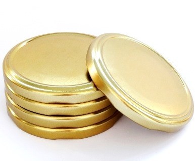

    Ещо вспомнил один момент по крышкам.
    В автоклаве я буду использовать только крышки Твист-офф это те что рукой закручивают.
    А нас дурят!
    Оказывается есть крышки для стерилизации(Это как раз для автоклава)
    И есь крвшки для пастеризации(Это для класического консервирования помидоров и огурцов)
    Производители суки пишут на упаковке "Для консервации" ,и мы не сильно обращаем внимаия на такую мелочь.
    Ну ведь консерва.
    А вот на ящике указанно консервация или стерилизация!
    А в чем разница?
    Для огурцов " консервация" делают тонкую крышку.Там ведь давления нет,зачем делать перерасход металла.
    А для "мяса "делают крвшку толще так, как в банке давление может подняться до 3 атмосфер.
    вот крышка для автоклава она всегда одноцветная.
    А вот для стерилизации она в большинстве случаев раскрашена.

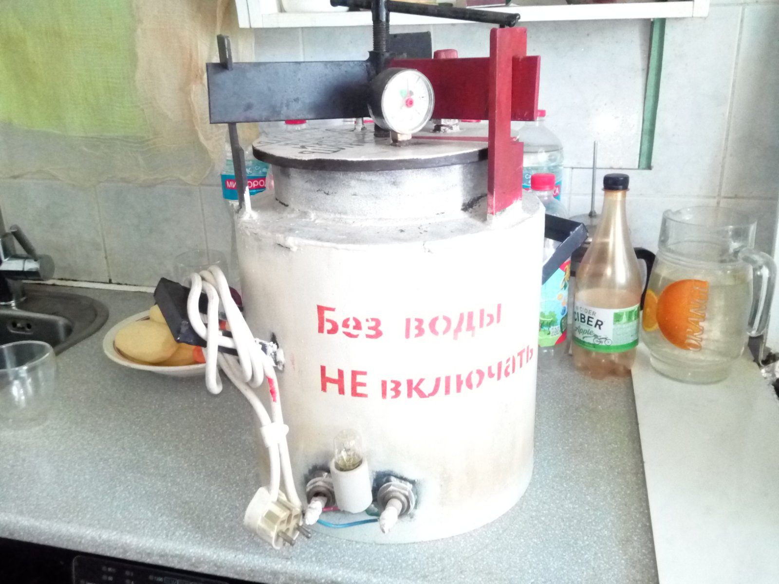

    1 заливаю полный автоклав воды 12-15 л.
    2 включаю нагрев гдето через 40-50 мин автоклав нагревается до 120 гр.
    3 выключаюнагрев ,но по инерции автоклав нагревается ещо до 123 гр.
    4 когда автоклав остывает до 119 гр опять включаю.
    если готовлюмясо сижу над ним 40 минут и включаю выключаю.
    в принципе ничего сложного и не скучно.
    40 минут не так уж много.
    когда придумаю теплоизоляцию, количество циклов уменьшится.
    ставлю автоклав так что бы аварийный клапан не смотрел на меня,ну мало ли что.

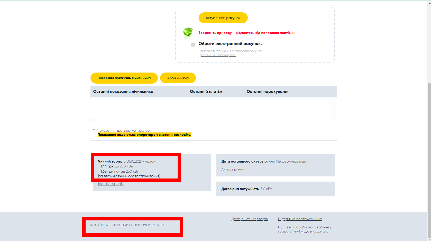

    Вы очень ошибаетесь!
    Но не волнуйтесь с электричеством ошибается большинство,так как многие забыли как считается расход электричества,это нормально!
    Вот смотрие как это происходит.
    Сначала смотрим сколько стоит киловатт электроэнергии.
    У меня 1,68 грн
    Дальше смотрим на мощность ТЭНа
    1 меня 2 киловатта
    Дальше смотрим на продолжительность приготовления
    У меня уходит 1,5 часа максимум.
    Теперь считаем.
    2квт*1,5часа будет 3квт/час
    теперь 3квт/час * 1,68 грн будет 5,04 грн
    И это максимальные значения!
    для рыбы будут меньше!
    Я считаю что 5 гривен это сумма которй можно пренебречь.
    Проезд в метор стоит 8 гривен.

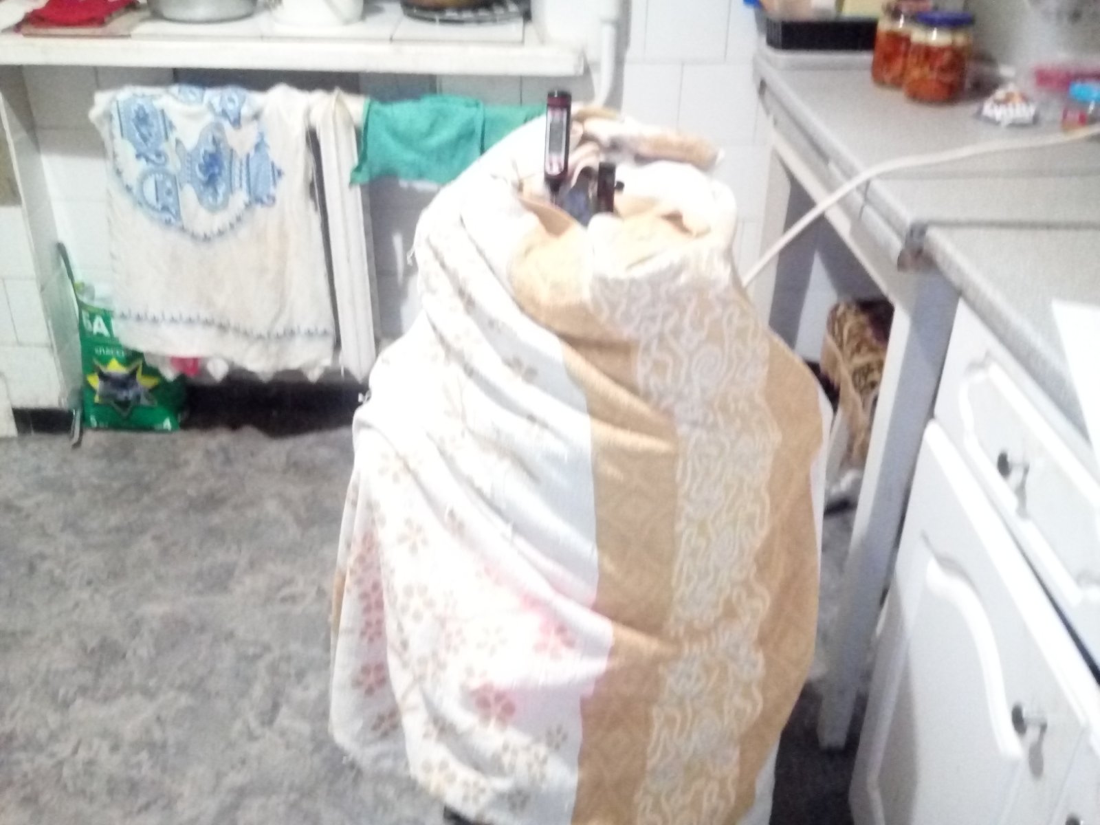

    Обвернул автоклав махровой простыней.
    что попала под руку.
    Все значительно улучшилось.
    Остывает очень медленно,получилось 2 цикла вкл-выкл по 15 мин.
    rino08, Ph@ntom та Vasco подобається це.

    Вітаю всіх.
    Користуюсь таким апаратом, задоволений! Можу рекомендувати.:smile_12:
    BART28, Vasco, NIA та 4 іншим подобається це.
