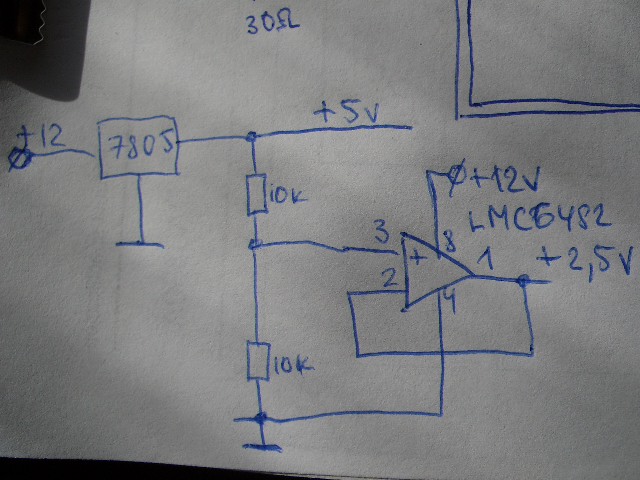

    Для начала схемы не надо - включайте от лабораторного источника питания (ограничьте ток ! , хотя-бы включайте через лампочку ....) . Определяете что греется и что сгорело. Сначала скорее всего заменить КРЕН на 5 вольт, дальше смотреть транзисторы (накачка катушки и усилитель звука.). У меня ещё и пару микрух сгорело. Отремонтировал без схемы и быстро, как только операционники привезли.

    схемы не было, нет, и не будет. АКА схемы не раздает - лично у них просил дать часть схемы на блок питания. они всегда пишут - везите, починим. меняйте кренку на 5 вольт и ОУ который сплит для двуполярного питания. найти легко - ОУ будет рядом с кренкой. ОУ можете ставить любой тип.
