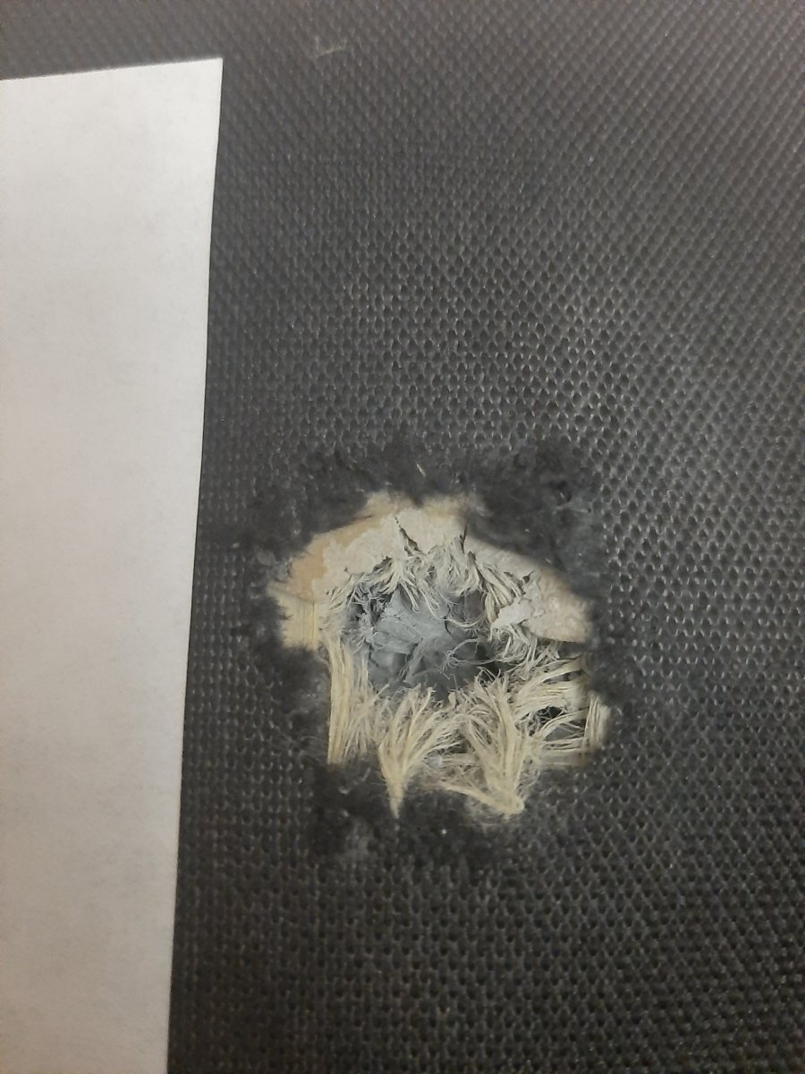

    Всем доброго времени суток!
    Имеется плита керамическая, 6-го класса, израильской фирмы fms с попаданием 7.62.
    Пробитие не сквозное, плита естественно выдержала.
    Хотелость бы услышать мнение, есть ли смысл оставлять плиту, но на место попадания поставить "латку"?
    Мною латка виднеется из пластины карбид бора, размером 10 на 10 см.
    Возможно есть другие варианты?
    Или не выдумывать велосипед и поменять всю пластину?
    Описание плиты
    Геометрия плиты – выгнутая со срезанными углами, размер 25х30 см. Состав плиты – 11мм слой карбида кремния (SiC), 12 мм слой сверхвысоко молекулярного полиэтилена (UD HB), по периметру плита защищена от повреждений демпфером из полимера.

    Приветствую!Сделайте рентген (но как потом использовать?)или ультразвуковую диагностику.Эти два способа Вам дадут 100$-й ответ.

    звісно ж є - прочитати інструкцію виробника і зробити як написано, а не займатись заклейкою порватого презервативу.
